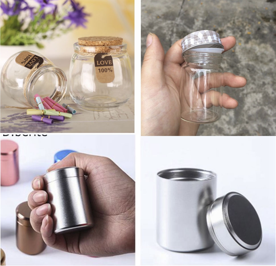

Боксы отличные. У меня два разного размера. Открываю новый пакет, немного зёрен насыпаю в малый бокс, большую часть в большой. Малый использую ежедневно, из большого добавляю по мере необходимости. На мой взгляд кофе дольше не теряет аромат и вкус по сравнению с зиппакетом.
А где брали? Я вот думаю, есть где подешевле чем на Амазон? А то по 2000 за бокс, учитывая, что их несколько нужно по-хорошему..

Кстати, вы не в курсе, можно ли хранить кофе в алюминиевой банке? Столкнулся с тем, что не могу найти ни в России, ни на Али стеклянных баночек 100мл с широким горлышком и резиновой герметичной крышкой. Чтобы хранить грамм по 40 кофе в отдельных банках без заморозки. На Али единственное, что годное нашёл, алюминиевые снизу на картинке
begemot написал(а) ... Кстати, вы не в курсе, можно ли хранить кофе в алюминиевой банке?
Я не знаю.
Я уже указывал на эту табличку: Где первая строчка звучит примерно как: "жесть, стекло, алюминий".
Из общих соображений, алюминий (более конкретно оксид алюминия - который создает пассивирующий, защитный, слой на поверхности этого активного металла) не любит высокие температуры и высокощелочную среду. То есть, что-то варить (температуры под 100°C) или мыть в посудомойке (высокощелочная среда, создающаяся моющими средствами) я бы точно не хотел бы. Использовать просто так - ну вроде как можно. У меня сита крув, там корпуса из алюминия, во многих местах анодирование уже слезло: использую и не жужу. Был бы выбор, я бы предпочел нержавейку.
То есть, субъективное мое мнение тут такое: вроде как просто хранить можно, вот Andrea Illy явно приводит алюминий в контексте в чем хранить жаренный кофе, а он "очень шарит". Но, при наличии выбора, я бы предпочел бы стекло/нержавейку.
PS: Вот я это пишу, а у самого бутылки с пластиковыми крышками, а пластик кислород пропускает ))
