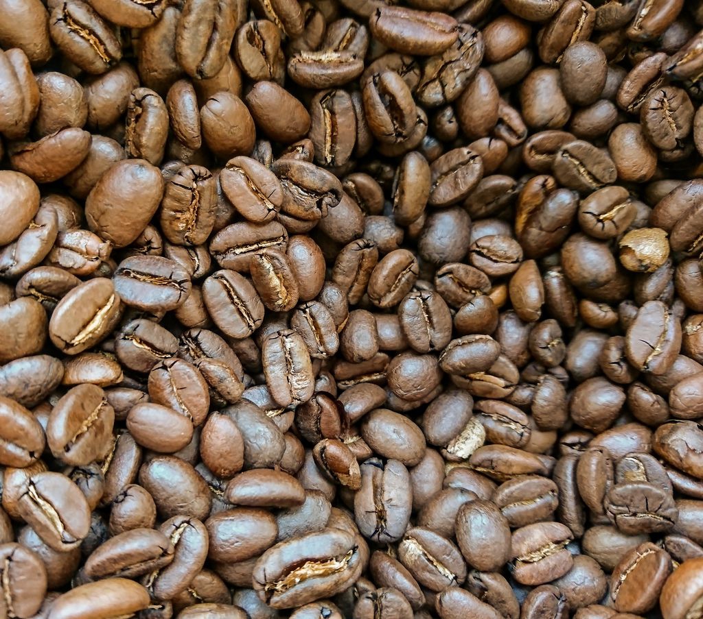

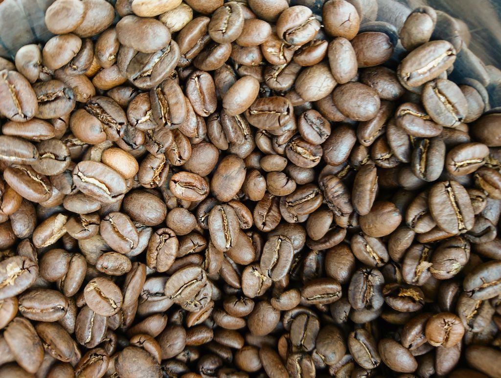

Разница по сравнению со штатным, как в процессе, так и в результате достаточно большая. Суматра с Гондурасом, например, выли выгружены на 11 сек второго крака. Целью это не было, но пока экспериментировал... Тем не менее, никаких масел и выглядят весьма "светло".

На моих фото выше как раз загрузка по 250 грамм.
