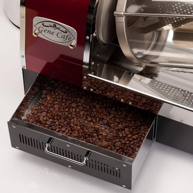

Привет, жаркая пора, много работы, новые урожаи, чемпионаты, сертификации. Больше месяца у меня стаял пыль собирал старший брат Гены - Генадий 1200)))) Вот жарил на нем вчера и позавчера, пока что весьма доволен - по сравнению с мелким серьезный шаг вперед. Плюсы: 2 нагревательных элемента, отвечают на изменеия очень быстро, тепература контролируется как электронно так и механически, механика ближе к температуре зерна но все равно не совсем оно, удобная загрузка, автоматическая выгрузка, быстрое!!! охлождение - 4 минуты во внешнем охлодителе, обжарка под эспрессо, обжарка значительно равномернее чем на мелком, по времени ничуть не дольше, скорее даже быстрее. Пока сделал жарок 6 обжарок, особых выводов, недостатков пока сказать не могу, надеюсь на следующей неделе поганяю чуть больше. Ну и насчет цены, я уж не знаю кто как его продает а у нас точно не 13 маленьких, даже 9 не набирается....

Вы полностью правы ,лайт бу агрегат вполне возможно купить за те деньги, которые просят за 1200-й. Для дома такой крупный зверь избыточен. Для обжарки 200 грамм свежего кофе в домашних условиях с равномерностью на порядок лучше , чем той , которую видно на рекламном фото 1200-го ( фото ниже) вполне можно соорудить обжарочную машинку бюджетом до 200 долларов, было-бы желание и руки .
Идеального ростера для всех не существует, и безусловно Хене имеет большое количество недостатков по сравнению с Гиссеном или Проботом например. но вот на данный момент я затрудняюсь сказать что бы могло конкурировать с Геной старшим в цену в 3-4 т.е, Разве что Топер но у него свои касяки. Б/У добротный в эту цену шоп ростер нужно очень поискать. касательно скорости вращения - это один из 1000 факторов, безусловно важный, но далеко не самый важный

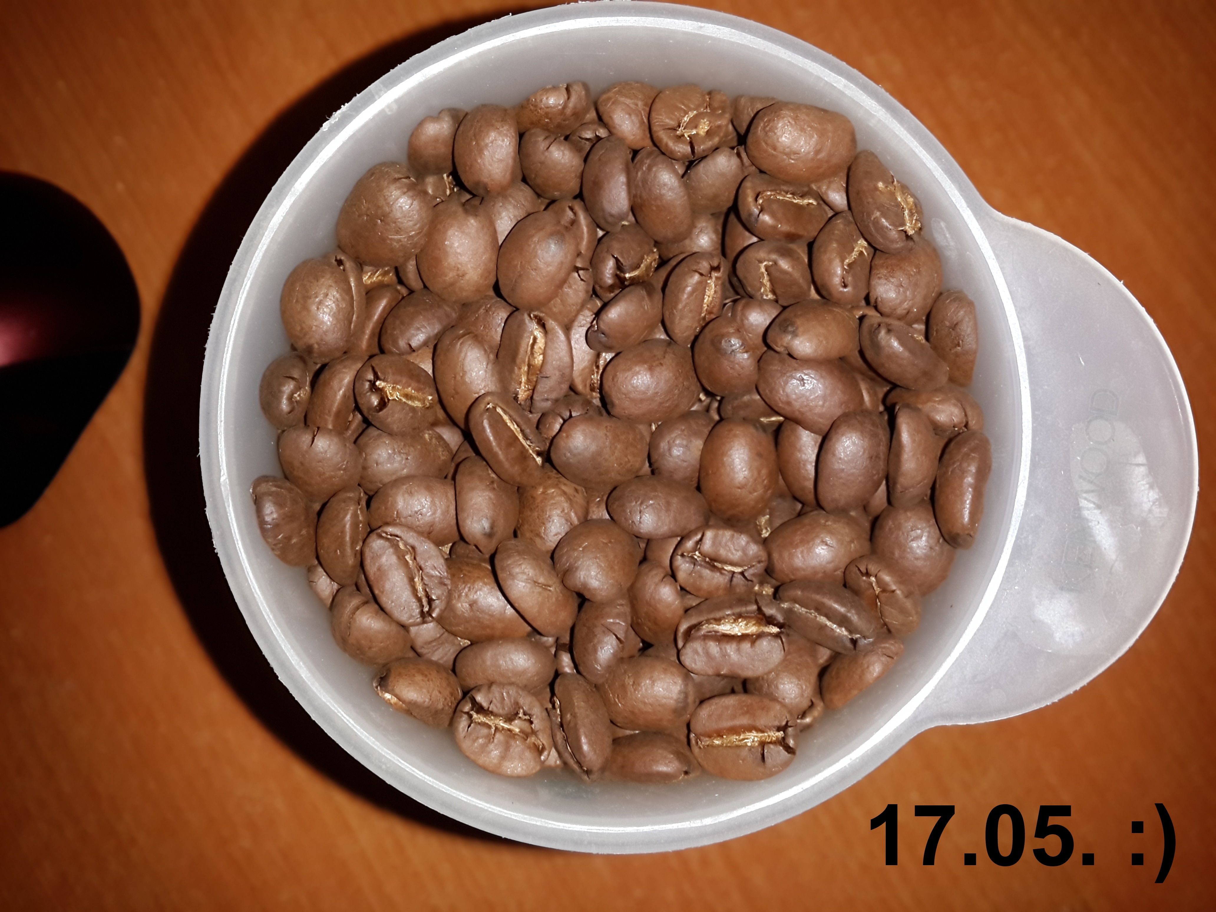

RomanSteff Вижу , у тебя принято переходить на личности . Где ты узрел мои слова об 1500 оборотах ? Если у твоей мадам вчера болела голова , то нечего на мне изливаться , сам виноват . Когда пожаришь в Гене так , как на фото , и подостынешь , тогда и поговорим. Лады ? Так жарит самодельная машинка себестоимость 200 долларов .
Я вот не пойму что ты хвастаешся своей обжаркой, если почти каждое зерно подпалено. Это просто смешно выглядит. На гене если подойти с головой и получше можно пожарить, чем на фото И многие форумчане прекрасно в этом преуспевают. А чтобы не быть голословным лучше укажи что за сорт кофе пожарен? Есть сорта, например бурунди или Куба церано которые неравномерно пожарить не сможет только полный лосяра. Скорость перемешивания это всего лишь один из многочисленных факторов который влияет на результат, но далеко не самый главный, как ты его преподносишь. Пожарь равномерно сорт ROBUSTA INDONESIA EK SPEC до уровня city и выложи фото, будет очень интересно посмотреть
Ошибаешься. Кофе у меня подпален не бывает . Это начало выхода масел , Виталий у этого сорта галапагосского кофе из смеси ( с плантации кристобаль) 2013г урожай и с провинции манаби эквадор ( плантация баия , искуственная ) 2013г . 50% / 50%. Получается очень плотный напиток с минимальной кислинкой , нотками ореха , миндаля, чуть пряный . Гости просто в восторге . EngineerR Ну там же , в подписи ростер . Хлебопечка Кенвуд , модель BM256+цифровой термометр с выносным датчиком +строительный фен . Все возможно в жизни . Стукните в личку , поделюсь как собрать самодельный ростер с таким результатом обжарки , просто, как ...

Виталий , тут ты включил заднюю , не упмянув о ,,прригаре". Если на фото видно , что зерно обжарено равномерно , то что сказать , глаз обмануть трудно. Спасибо , я нашел своое кофе . Перекуп по ссылке , догадываюсь где берет в Киеве( дешевле у них там купить 30 кило по 9 долларов).
Bubi: дружище, мне нет нужды что-либо фотать и кому-либо что-то доказывать. Я занимаюсь обжаркой 4 года. Лично мой домашний объем потребления кофе - 3 кило в месяц. У меня есть доступ к зерну по дилерским ценам СФТ, КЛД и паре проф. ростеров со всеми вытекающими. Поверь просто на слово, обжарить ровно - не проблема, даже новичку после полу года обладания геной. Как уже говорилось, что некоторые сорта не пожарит ровно только криворукий мутант. Малабар, папуа, бразилия, боливия, гондурас, уганда - все обжариваются довольно просто и очень ровно. Сулавеси у меня нет, но вот индонезию бали лардж бин обжариваю каждую неделю, тк она входит в состав стандартного купажа и она как и вышеупомянутые, обжаривается просто и ровно.
