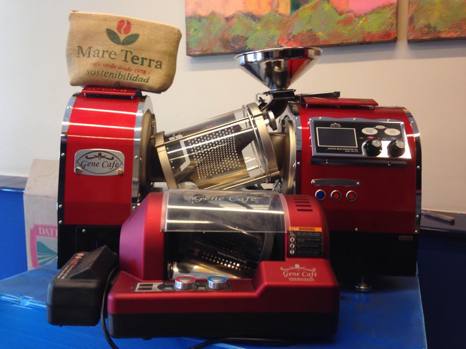

С июня цены на Гену вырастут (около 420) и будут одинаковыми для всех европейских трейдеров. А я на следующей неделе буду пробовать Гену-старшего хе-хе.
Я вот тоже на следующей неделе жду GeneCafe CBR-101. Так же я купил 13 кг. разной зеленки. Купил данные моносорта: Malawi AA Plus Pamwamba Kenia AA Plus Guatemala s.h.b. Genuine Antigua Los Volcanos Tanzania AA Ngila Estate Costa Rica s.h.b."Tarrazu" San Rafael

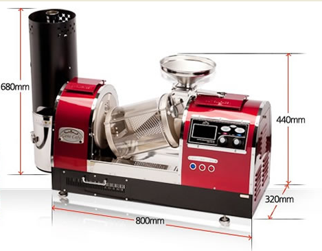

Тимуровец: Вам пришел старший Gene Cafe и где его покупали? Я сейчас жарю по 4 раза за день (знакомым продаю кофе, кроме своих потребностей). Вот и интересуюсь старшим. Конечно вес у него 30 кг, но и нагрузка должна большая выдерживаться.
