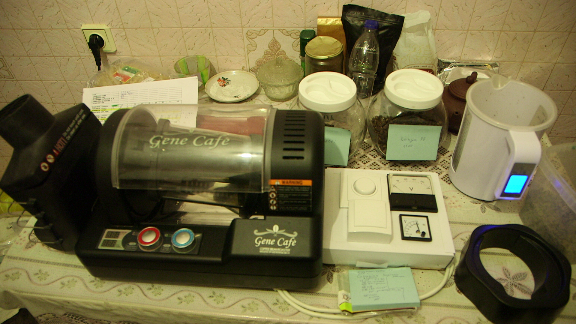

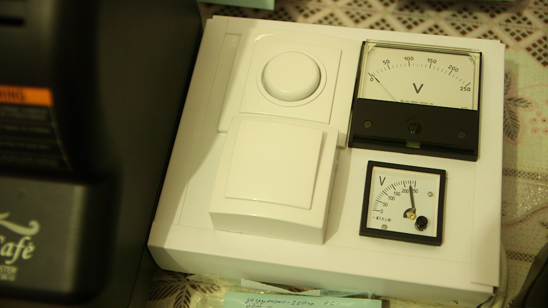

Проапгрейдил на днях с помощью друга Гену, теперь выглядит вот так. Суммарно апгрейд, включая коньяк обошелся приблизительно в 1.500 вечнодеревянных и 4 часа времени.

Почта России творит несвойственные ей чудеса: мой ростер из Германии добрался до меня за 12 дней. Вот только диммер, заказанный в Китае почти месяц назад, еще где-то в пути. Но уже не терпится начать "жечь" зерно, благо осталось еще немного запасов ярославской зеленки, и с ростером заказал 10 кг .
