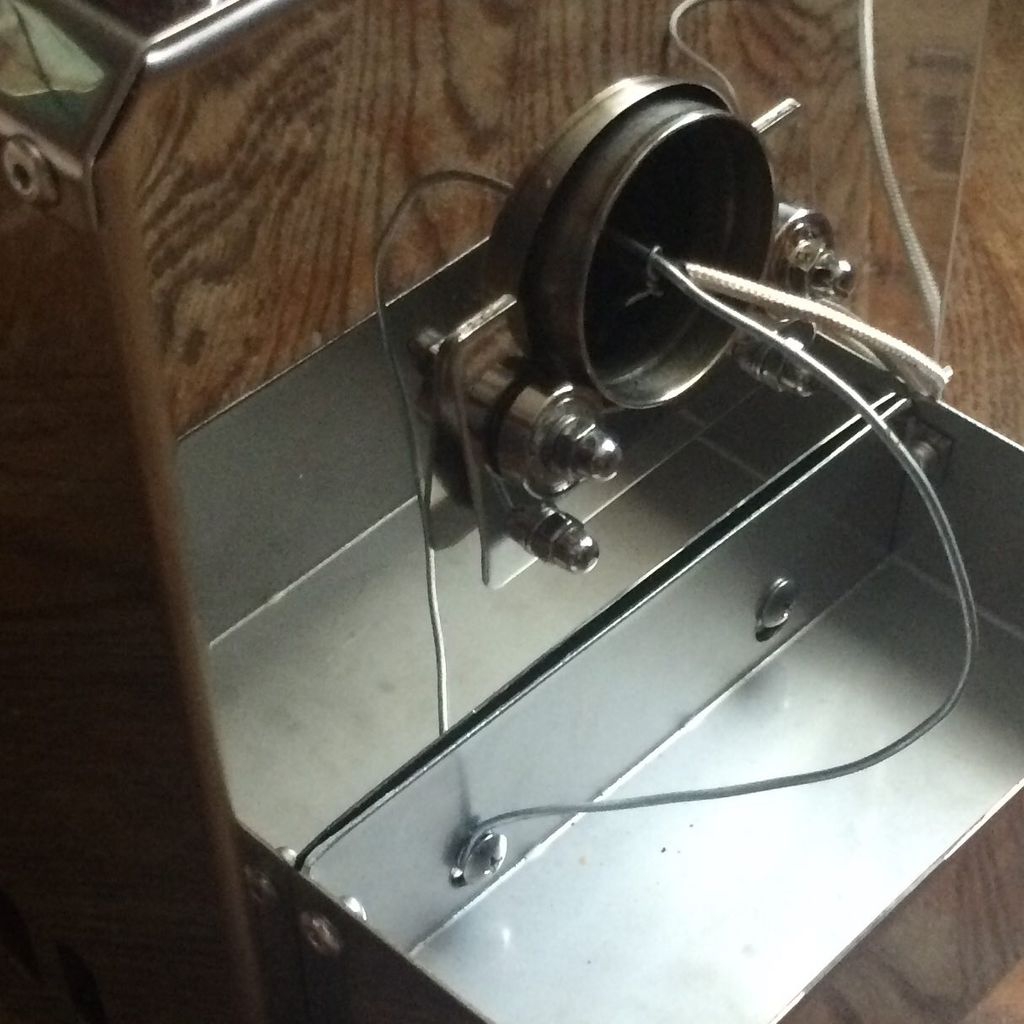

А можно фото этой самой К пары отдельно от Ростера. Она наверное подключается к какому то датчику. Просто далёк я от таких приборов поэтому может и спрашиваю так называемые прописные истины. Вы уж извиняйте.

Сенсор измеряет температуру воздуха внутри барабана, которая в литературе по обжарке называется ET, датчик температуры зерна (BT) я не знаю, куда воткнуть и нужен ли он в принципе для этого ростера.

Вот так выглядит установленный сенсор.
Вот вид из загрузочного отверстия:
Вот ростер и термометр на одном фото:
Вообще, как сказал Dirk, можно жарить на глаз. Просто для меня эта тема нова и я хочу вникнуть в суть процесса: поиграться с различными профилями: поменять темп набора температуры, время крэка, интенсивность и тд. Ориентироваться тут по термометру в ручке не вариант из-за сильного запаздывания.
