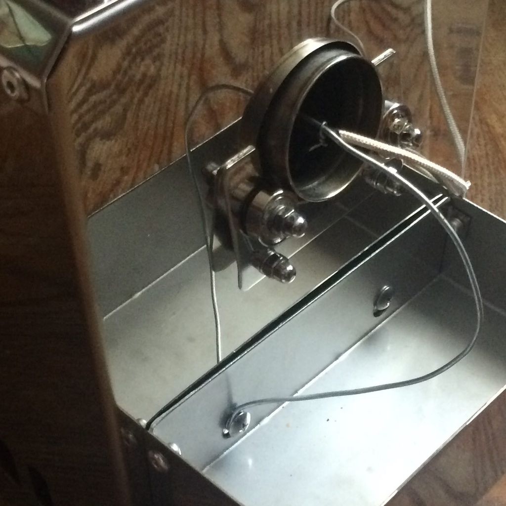

Для фиксации температуры внутри барабана я использовал термопару К-типа.

Температура хорошо контролируется двумя способами: скоростью вращения барабана и от силы пламени. Медная пластина не очень быстро реагирует на изменение температуры пламени, так что тут надо действовать плавно и заранее.
Встроенный термометр на рукоятке достаточно точный, но имеет сильное запаздывание.
