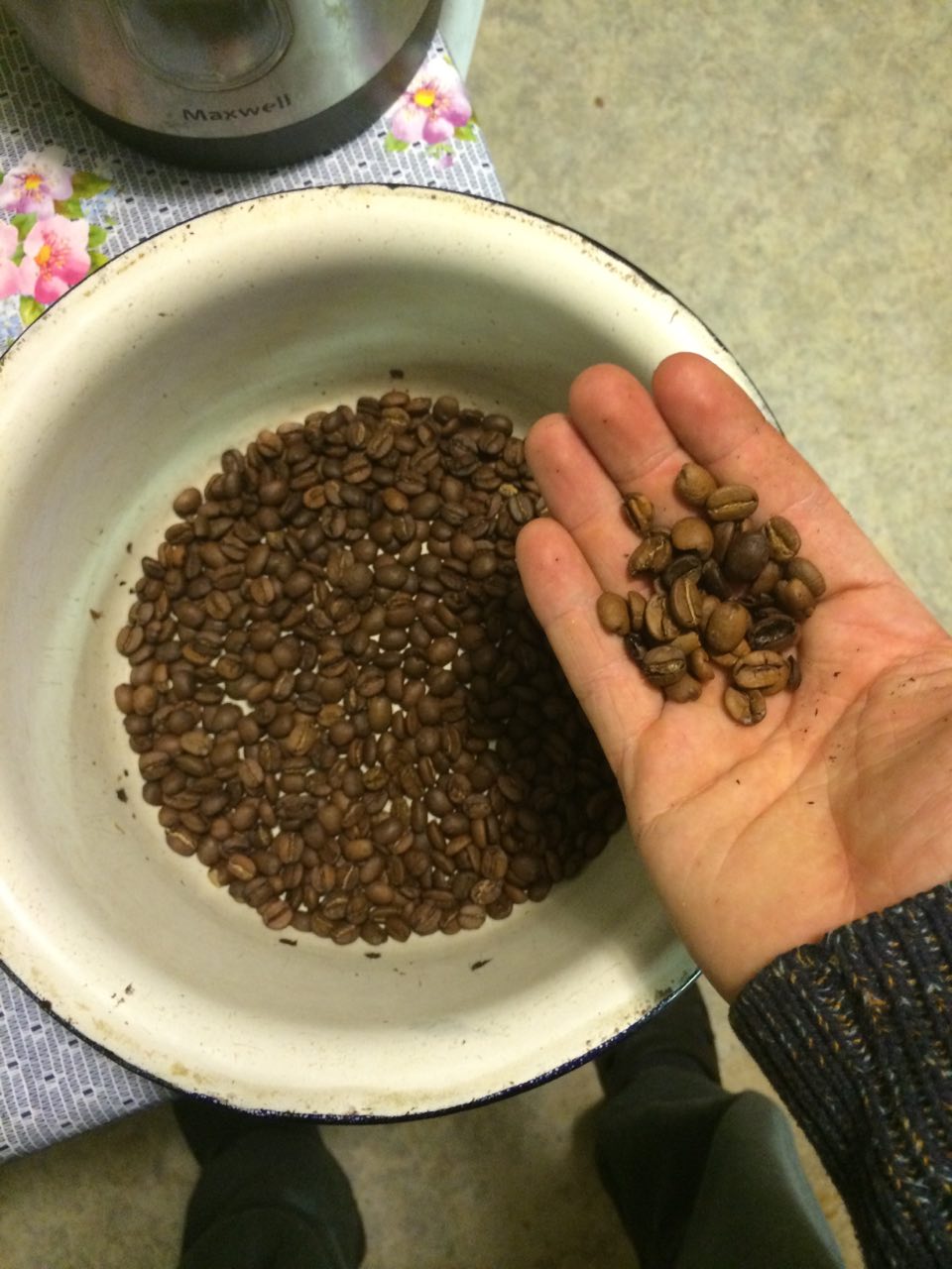

Зерно Гватемала Антигуа из Ашана. Можно что-то сказать по этому фото? На обжарку феном действуют те же временные интервалы и температуры, что и для других методов? Правильно я понимаю, что надо было греть быстрее и получать первый крэк около 9й минуты?
Еще вопрос такой есть. Через сутки после обжарки в эспрессо горечь очень сильно доминирует, это нормально?
...про Антигуа на упаковке вроде бы не написано (ремарка). Я вопрос по конкретно этому Ашаносвкому зерну уже писал. Гватемала в принципе плотное зерно. С вашей приблудой его точно не пожарить. Чтобы получить более-менее результат нужна СТАБИЛЬНАЯ температура, около 220 С. Выше температура - зерно выгорит. Ниже-не раскроется. Все на собственном опыте.
Может быть такой расклад, что зерно доходит до второго крэка и не раскрывается из-за режима обжарки? Кстати, какой оптимальный обжар для этого зерна?

evteev: По вкусу получается орехово-шоколадный эспрессо. Причём уклон больше в ореховую сторону (фундук либо фисташка, около того) Мне он в капучино очень нравится. Масла проступят через недельку если слишком высокую температуру держать при входе в кряк. Нужно понемногу снижать после первого, но так чтобы смог наступить второй кряк. В общем как всегда, поймать золотую середину. Ничего страшного если они потом и проступят, главное чтобы не проступили во время жарки.

Black_Jack_: Сейчас попробовал заварить тот, что жарил пару дней назад и остановился где-то через минуту после первого крэка не дожидаясь второго. Вкус по ощущениям похож на описанный. При этом кислинки особо не наблюдается. Это такое зерно или обжарка темновата? Как я понял, при обжарке от сити+ все зерна приобретают так или иначе, орехово-шоколадные оттенки. Тогда сильно ли влияет при такой обжарке сорт арабики?
Правильно я понял, что с каждым днем после обжарки вкус становится менее резким и постепенно выходит горечь?
Ха, я запутался среди баночек и дегустировал как раз обжар до второго крэка. Попробовал ту, о которой говорил. Заварил 18гр на 94 градуса и кайфанул. Мягкая кислинка, похожая на цитрусовую. В общем, строительный фен - тема
evteev: В течение первой недели после обжарки вкус развивается и достигает пика к 5-7 дню, потом начинает потихоньку затухать, после 2 недель постепенно пропадают цветочно-фруктовые ароматы, через 3-4 недели начинает преобладать стандартный магазинный вкус кофе.
Влияет ещё как. Некоторые сорта вообще противопоказано жарить до второго кряка, т.к. на вкус фигня полная получается. Если кайфуешь от кислинки то чтобы далеко не ходить, из той же гватемаллы есть сорт пакамара, так вот её как раз нужно жарить средне и на вкус понравится. Антигуа, как по мне, не для средней обжарки.
