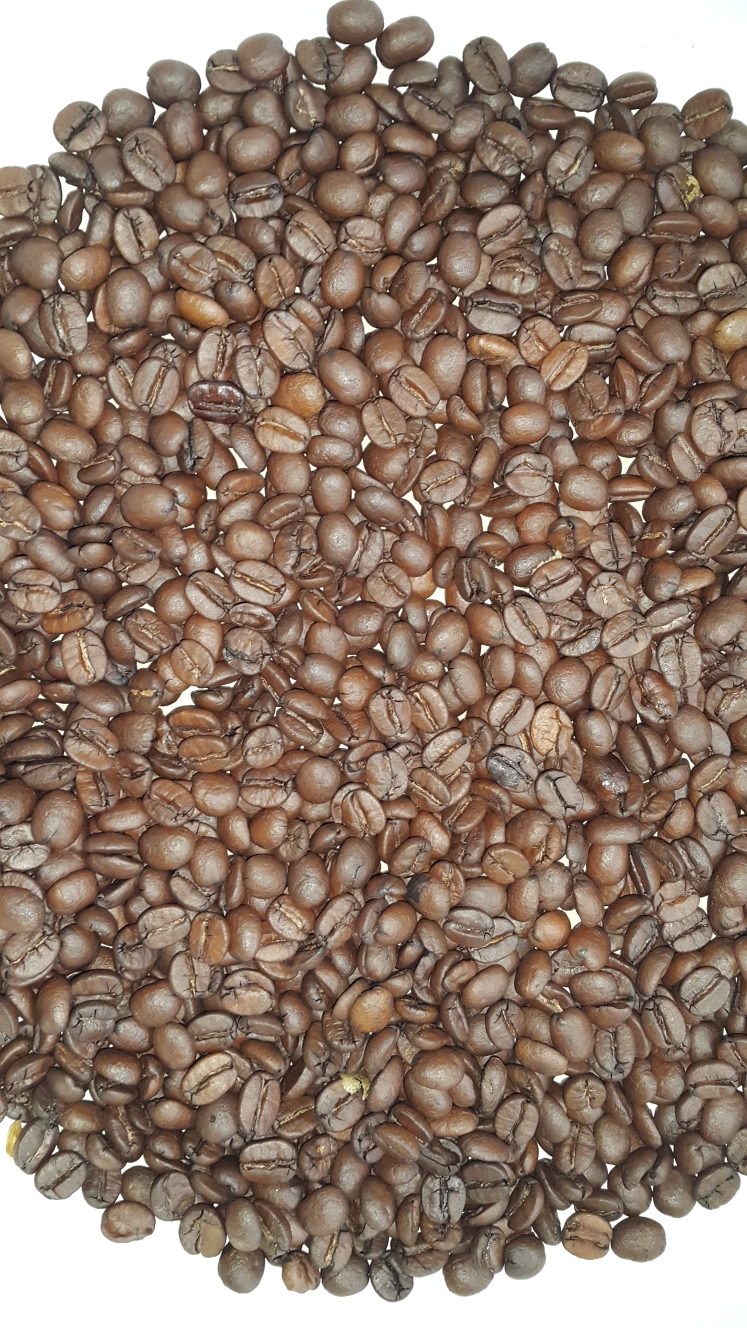

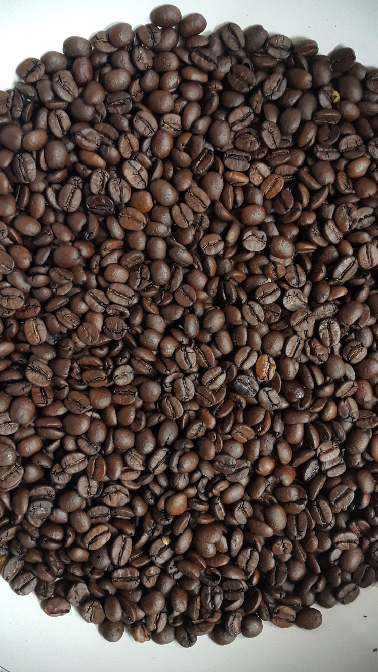

Фото предыдущей обжарки (темной глянцевой) и вчерашней (светлая, матовая). На картинках обжарка выглядит не равномерной, но это оно так кажет) на самом деле тон довольно ровный. Глянцевое зерно начало раскрываться сегодня, это 6-ой день, причем он одновременно заметно деградирует, присутствуют пыльные ноты. Вчерашнее светлое зерно уже слабо пахнет шоколадом, обещая раскрыться красиво) Очень заметна разница в размере зерен - значит ли это, что светлое зерно недожарено?
Фотографии усугубляют неравномерность, делают её более заметной, но если присмотритесь внимательно, то и в натуре неравномерность имеет место быть, просто не так режет глаз.
Впечатления "недожареннности" светлое зерно не производит, это точно. Я бы сказал, что обжарка весьма светлая, а процесс шел интенсивно, хотя может и ошибаюсь...

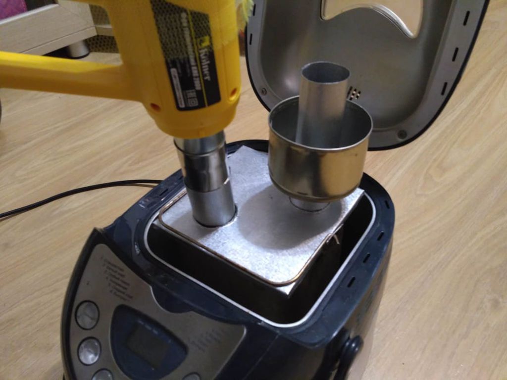

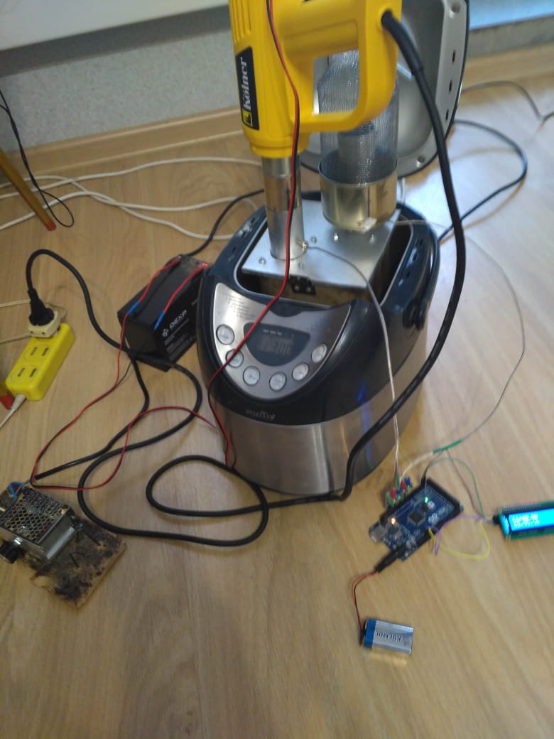

На улице уже холодно. На балконе уже не пожаришь. Запасы свежеобжаренного зерна заканчиваются. Начал делать крышку к хлебопечке , чтоб была возможность пожарить дома, в тепле. Так же, детальки с Али пришли - электронное реле SSR40DA и термопары. Вот такая конструкция получается. Справа на банку поставлю металлическую сеточку для сбора шелухи- временное решение. Так то хочу сделать маленький циклончик и трубу гофрированную выведу на улицу. Железо почти готово. Самое интересное впереди - электроника и программа управления обжаркой.

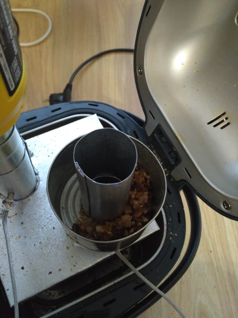

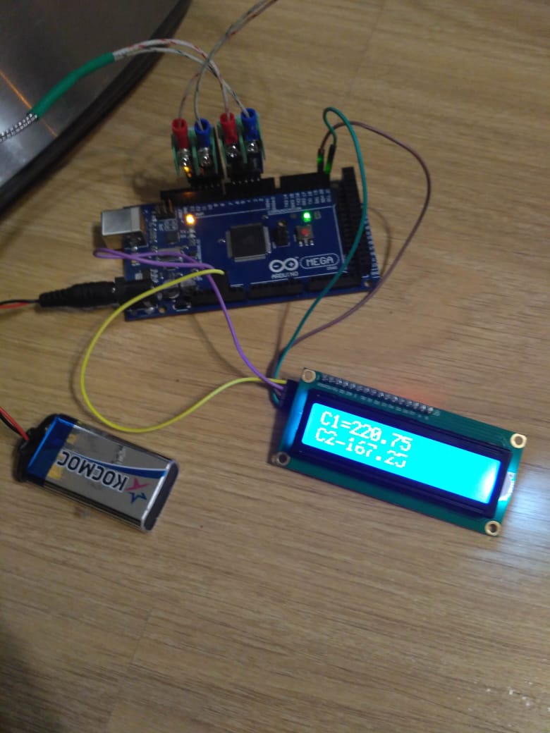

Собрал такую тестовую конструкцию. Фен разобрал. Подключил отдельное питание вентилятора от аккумулятора 12В, чтоб обдув был равномерный и не зависел от питания спирали. Фен подключил через диммер для ручного управления. Температуру считывает ардуино и отображает на экране. Прогнал вхолостую. Температура на входе и выходе значительно отличается 20-40 градусов. Особенно при увеличении нагрева. При продолжительной работе на одном уровне температуры почти выравниваются. Температура внутри тоже не однозначна. Чаще что то среднее между Т входа и выхода. Иногда ближе входящей Т. При стабильной температуре ближе выходной Т. Проще было бы просверлить ведерко для установки термопары, но жалко. Заказал термопару с длинным датчиком 10 см и 1мм в диаметре для установки в крышке Прогрел до 270 градусов. Для этого хватило 1 режима фена(полспирали) и диммер имел запас для увеличения мощности на выходе.
Провел тестовую обжарку. Нагрел емкость до 150. Засыпал 150гр зеленки. Сушил минуты 3. Далее стал постепенно увеличивать Т до 230 . На 9:30 услышал отчетливые щелчки. Электромоторчик фена работал в полсилы - уровень шума небольшой. В 11:00 начал охлаждать. Сборник шелухи отработал нормально. Правда мелочь все равно вылетела сквозь сетку. Конечно крышка мешает видеть процесс. Приходилось часто открывать заглядывать чтоб отслеживать этапы, особенно в финальной части. Но зато процесс скоро будет под автоматическим управлением. Температуру можно будет отправлять на компьютер -для сохранения динамики температур, для отображения и сравнения с планом обжарки и ардуино получив эталонную температуру с компа будет стараться эту Т достичь.

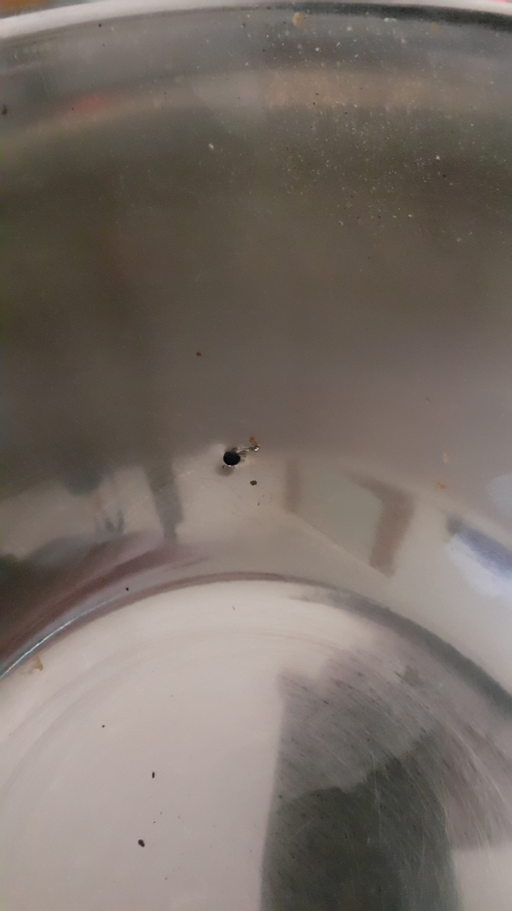

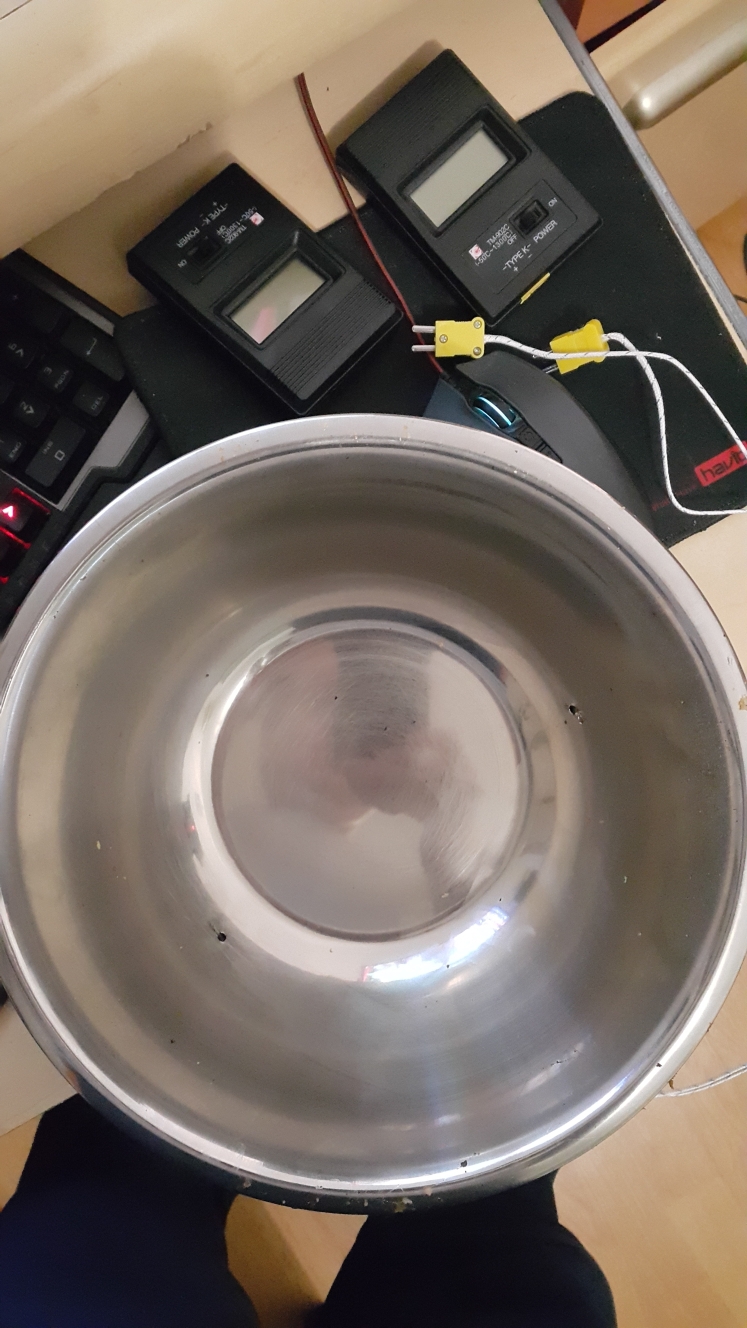

Сегодня состоялась моя первая обжарка. Жарил в "тазике" феном (2 кВт). В тазик вставил две термопары. 300 грамм зерна 15 минут. Крек был но не выраженный.
3 минуты сушил при 150. Потом стал плавно набирать температуру. Выше 200 не смог набрать как ни старался. То ли тазик широкий, то ли мешал слишком активно, то ли термопары погоду показывают. Первое фото со вспышкой, второе и третье без.

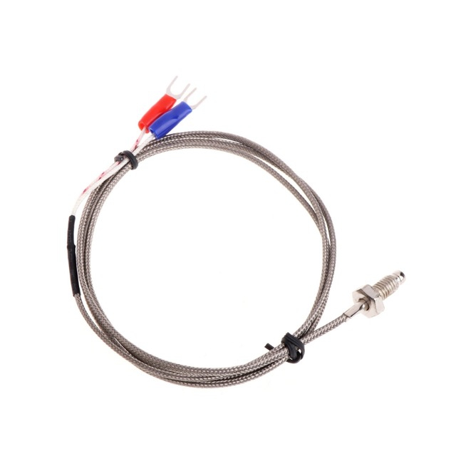

Приятно удивила скорость определения температуры - около 1 секунды. Решил сравнить показания датчиков. Кофе зеленое закончилось. Опыт провел на нагреве воды.
Разница показаний около 5 градусов. при резком повышении разница достигает 10 градусов. При обжарке кофе понимал что датчик занижает температуру. Редко доводил температуру до 200 градусов по датчику, понимая что реальная температура выше градусов на 15, возможно 20.
Датчик более точный, но боюсь что тонкая проволочка 1мм недолго прослужит. Какие термопары вы используете?
