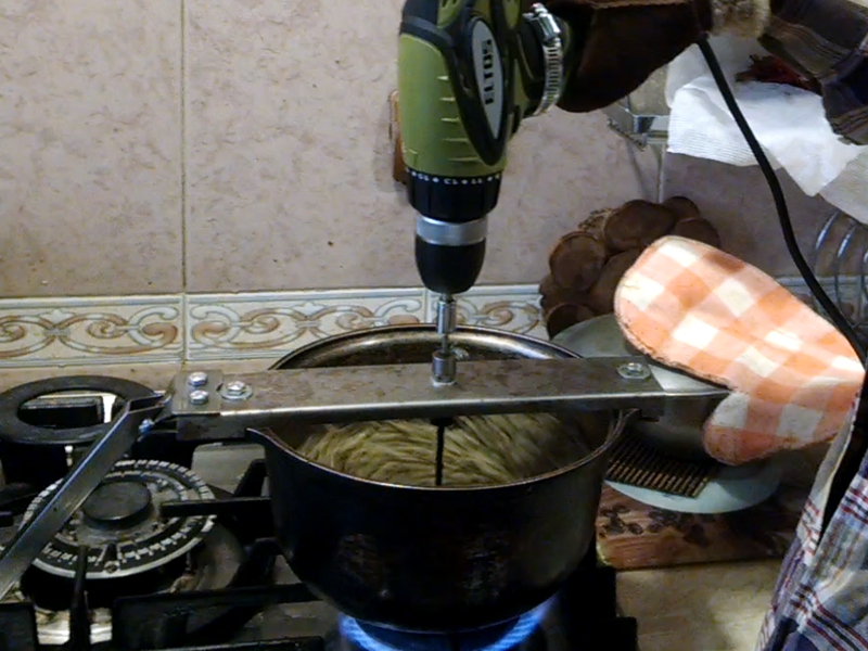

2. Емкость с автоматическим перемешиванием. Варианта два: хлебопечка или шуруповерт/дрель со стойкой.
Так как у меня есть дуршлаг, стойка для дрели и сама дрель, то я сделаю из проволоки лопасти по форме посудины и так решу перемешивание.
Вопрос - что лучше - дуршлаг с отверстиями или цельная емкость - пока не знаю.
Upd думаю лучше цельнометаллическая емкость из металла с хорошей теплопроводимостью - для обеспечения некоторой термостабильности и возможности плавно регулировать изменение температуры.

belvlad: у меня был фен на 1600Ват, без всяких регулировок температуры. Купил из нержавейки чашу и в ней обжариваю. Мешаю деревянной большой ложкой. Главное не расслабляться и до самого последнего интенсивно мешать...
Учусь жарить. Начинала в утятнице, уже второй раз балкон, хлебопечка, строительный фен китайский двухтемпературный. На голове кепка, на одну руку кожанная перчатка. Температуру китайский фен дает, но дует слабо, не перемешивает. Уже начал разваливаться - раструб отлетел, край корпуса поплавился, наклейки запузырились. Сегодня обжарка заняла 9 минут до начала второго крека (на балконе тепло, 25-26). Вид кофе удовлетворительный - цвет ровный, масла нет, увеличилось в размере. Охлажление друшлаг и фен для волос с холодным обдувом. Время печка сама показывает, удобно (режим мешалки на 15 минут и обратный отсчет). Все-таки нужен хороший фен.
