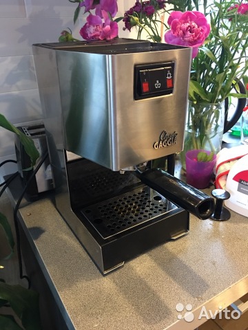

Добрый день! Подскажите пожалуйста, на руках имеется Gaggia Classic OLD, кофе варил пару раз, за сколько по максимуму можно продать эту кофеварку? Спасибо.

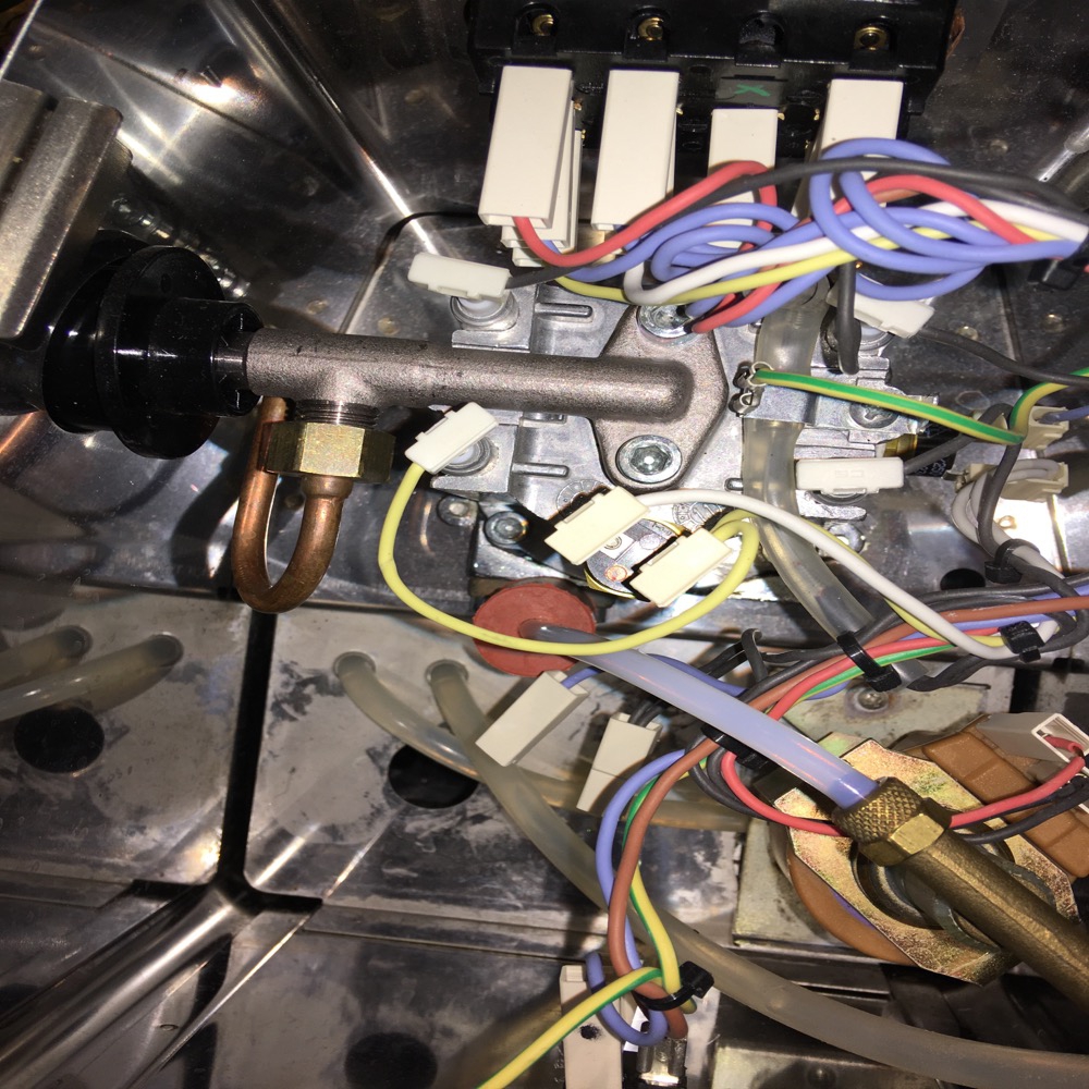

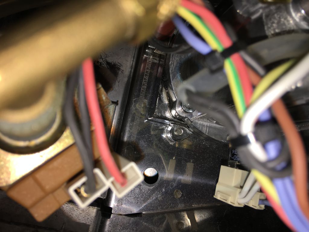

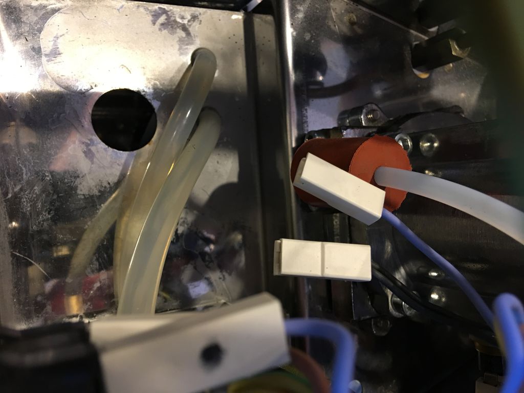

Ребят,купил Gaggia Classic 2012 г made in Romania.а на ней клапана сброса давления нет!и посадочных отверстий тоже.можно ликак нибудь установить соленоид или он впринципе не совсем и нужен?
Экономически не целесообразно, и самое главное, на вкус в чашке эта модернизация практически не влияет.то есть не обязательно искать чисто итальянскую?
Думаю это не классик.

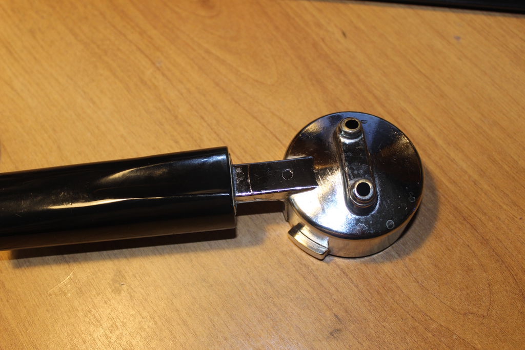

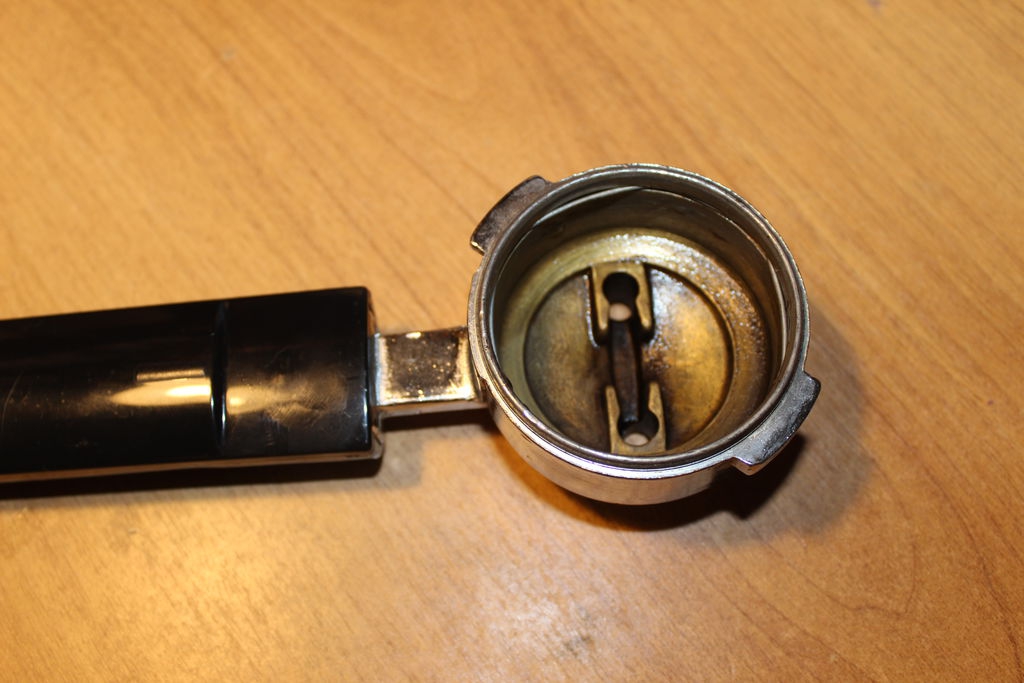

Я же предлагал бэби твин в вашу цену на фарше. Ну что ж хозяин барин. Вы какой-то вариант Carezza или Evoluzione взяли по ходу. Даже интересно фото глянуть.

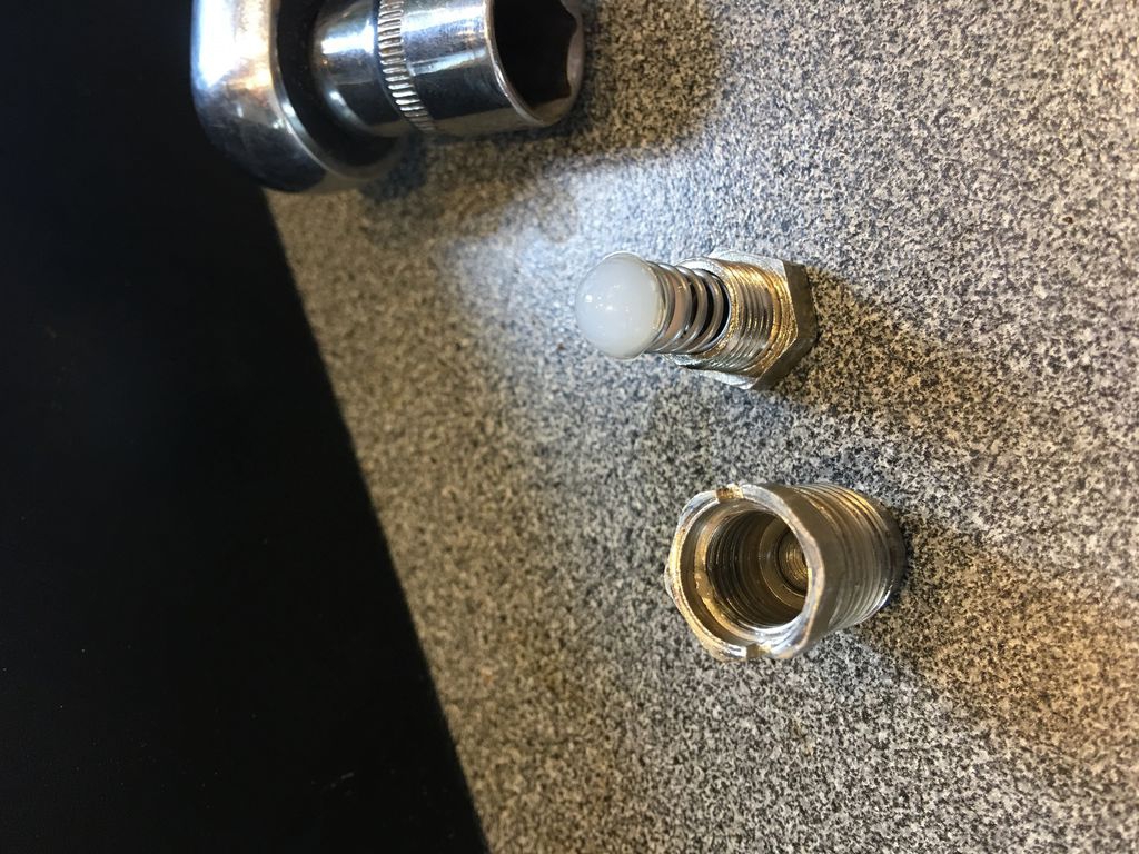

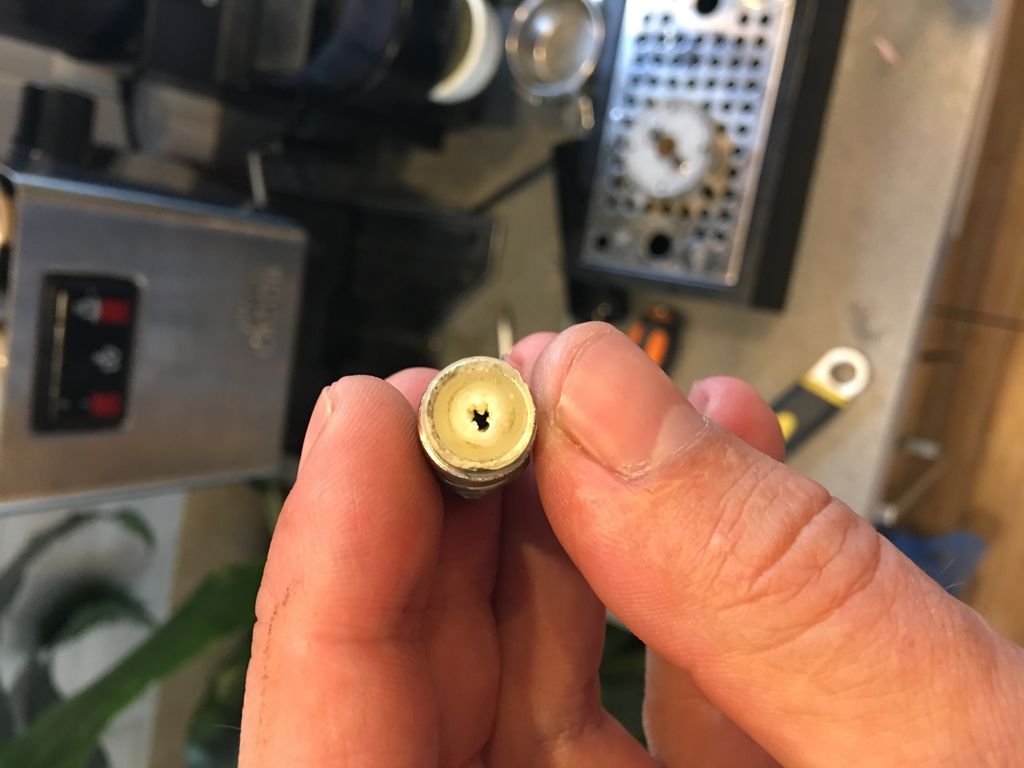

Tattooman: Я забыл дописать, что этот клапан на эволюшн находится под сеткой душа, но под рассекателем, который прткручен двумя болтами под шестигранник. Вы оттуда его выкрутили? А..вижу что оттуда.
Вам по ходу самосбор продали. бойлер и весь стаф от эво или карецы, рожок вообще ультра древний - коллекционный - за него наверное основная часть цены. Зато корпус от классик. Поздравим коллегу.
Вывод - Требуйте фото внутренностей перед покупкой.
Тем не менее при использовании кофемолки Gaggia mdf .эспрессо получается вкусный. Как думаете почем можно такую продать?
Если честно, я не уверен, что ее вообще можно продать. Можно попробовать выставить на avito ну и -- описать ее внутренности (отсутствие соленоида, "правильного" opv). Недавно человек в соседней ветке продавал "классик" (с набором очень неплохих дополнений), просил 13т, ему предложили 10, не знаю, чем дело закончилось, но кофеварка продалась. За эту не знаю, сколько просить. Group head для "классик" (новая) стоит 71 фунт, плюс доставка из англии (15 фунтов). Соленоид -- баксов пятьдесят (без доставки), OPV -- примерно столько же. В общем... Если тысяч за пять-шесть удастся ее продать, это, наверное, будет неплохо.
