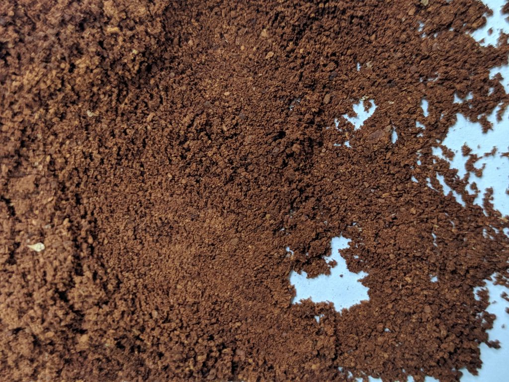

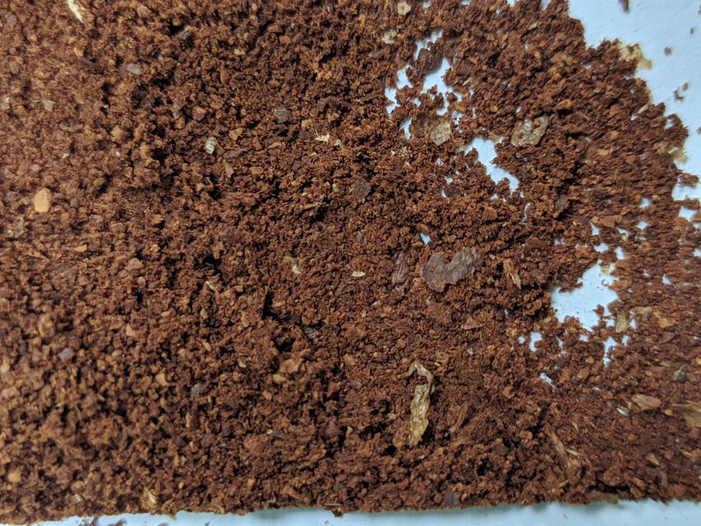

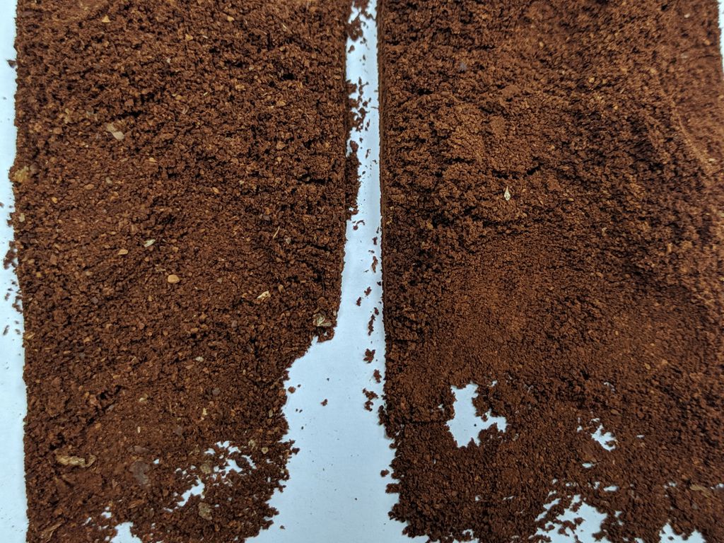

Кину немного информации по поводу помола одной и той же молкой при кручении руками и мотором: - когда я поставил молку в стакан с мотором первый раз, я не стал менять ничего - ни дозу, ни степень помола. В результате, заткнул Ахилла наглухо Хорошо, хоть, что Ахилл - не пружинный левер, иначе, я бы долго ждал бы падения давления Пришлось помол увеличивать, чтобы добиться похожего пролива. В результате вышел на такие значения: руками - помол 2.5, мотором - помол 4.5! Причем, если помолоть руками (держал молку строго вертикально и крутил со скоростью 60 об/мин максимально равномерно, без рывков или остановок) на 4.5, а потом мотором тоже на 4.5, то молотый кофе отличается разительно: при помоле руками помол неравномерный, много "камней", которые хорошо чувствуются на ощупь, визуально тоже отличия хорошо заметны, даже общий цвет молотого зерна немного разный. Почему так происходит у меня внятного объяснения нет...
