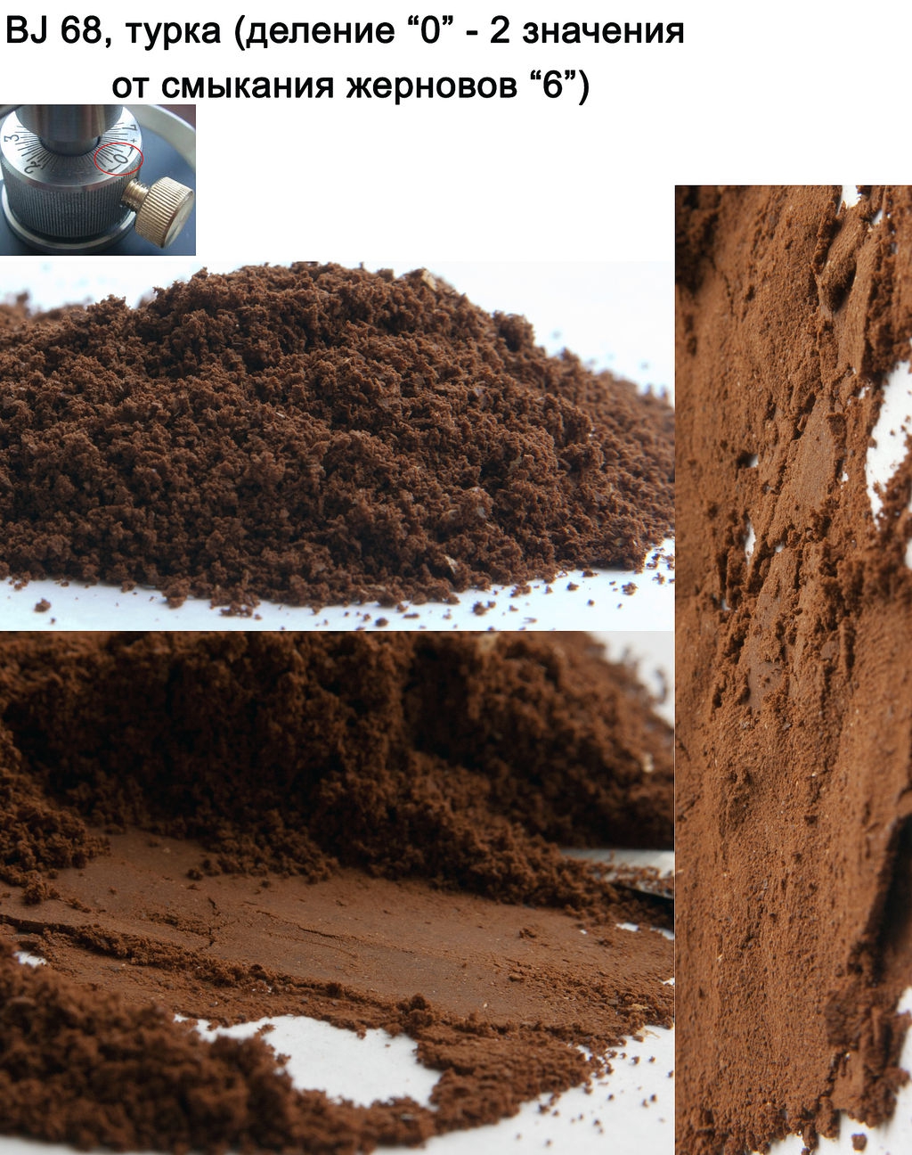

Решено было смолоть под турку, эксперимента ради. Смыкание жерновов происходит на значении 6, автор писал, что под турку идет "0" - тоесть два деления крупнее. Турочный помол "0" на фото. Крутить оказалось гораздо легче, чем под эспрессо обжарку от Тейсти! В итоге 10 грамм смалывается в муку за 10 секунд (по секундомеру). Нагрева не чувствуется (дюраль), сопротивления особенного также нет!

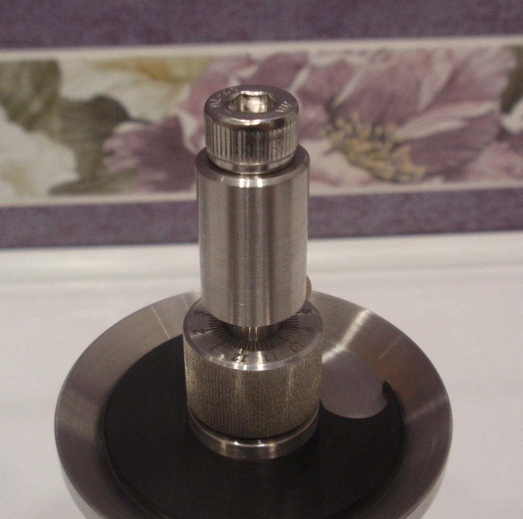

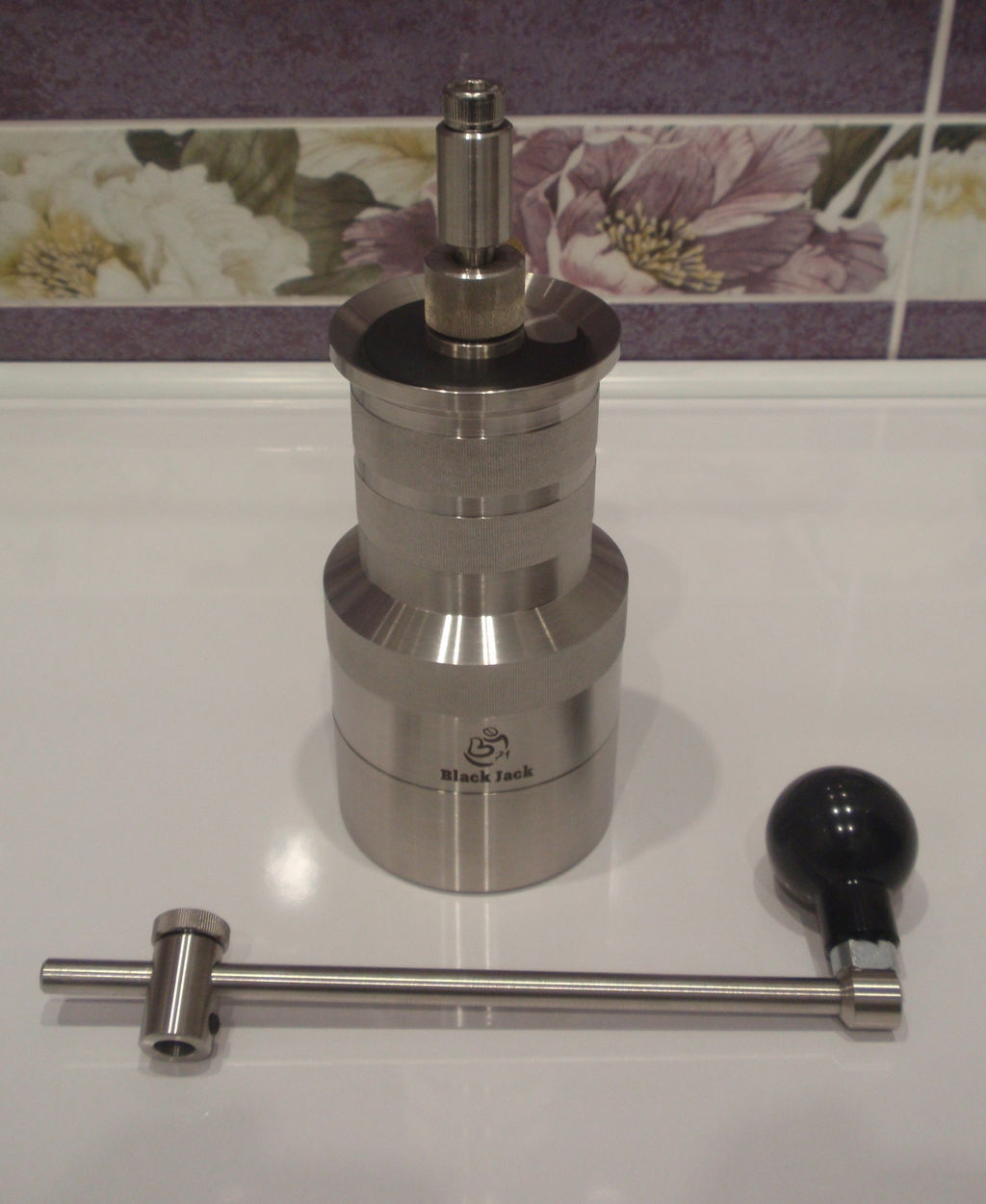

dimonml: Не совсем понял, это плохо или хорошо? Винт можно перекрутить с шестигранника под головку на 13. Это самый простой и не затратный способ. Сейчас есть идея сделать мод под редуктор 1:3, ну и сделать с нуля стационарную с таким же редуктором на 83 жерновах.
В патрон 13мм можно зажать как сверло с круглым хвостовиком 13мм, так и стандартную биту с шестигранным хвостовиком 1/4". А вот без дополнительных приспособлений в шуруповерт с внутренним шестигранником 1/4" зажать цилиндр, тем более 13мм не выйдет.
В результате стандартный внешний шестигранник 1/4" (там еще могут быть канавки для фиксации - посмотрите на биты) является наиболее универсальным: его можно зажать в любой безударный шуруповерт, который может быть у клиента. Поэтому вариант у кофемолки Helor Flux Grinder мне видится наиболее универсальным:
Я правильно понимаю, что шуруповерт в вашей конструкции должен зажимать стальной цилиндр?
Насколько я могу судить по фотографии, предполагается в этот переходник вставлять шестигранную биту, а не напрямую зажимать переходник в патрон. Там с торца внутренний шестигранник.
Нет, не правильно, это же жутко неудобно зажимать в патрон. В патрон зажимается бита Н6 -[ссылка]- и вставляется в паз винта, там видно по фото шестигранник.

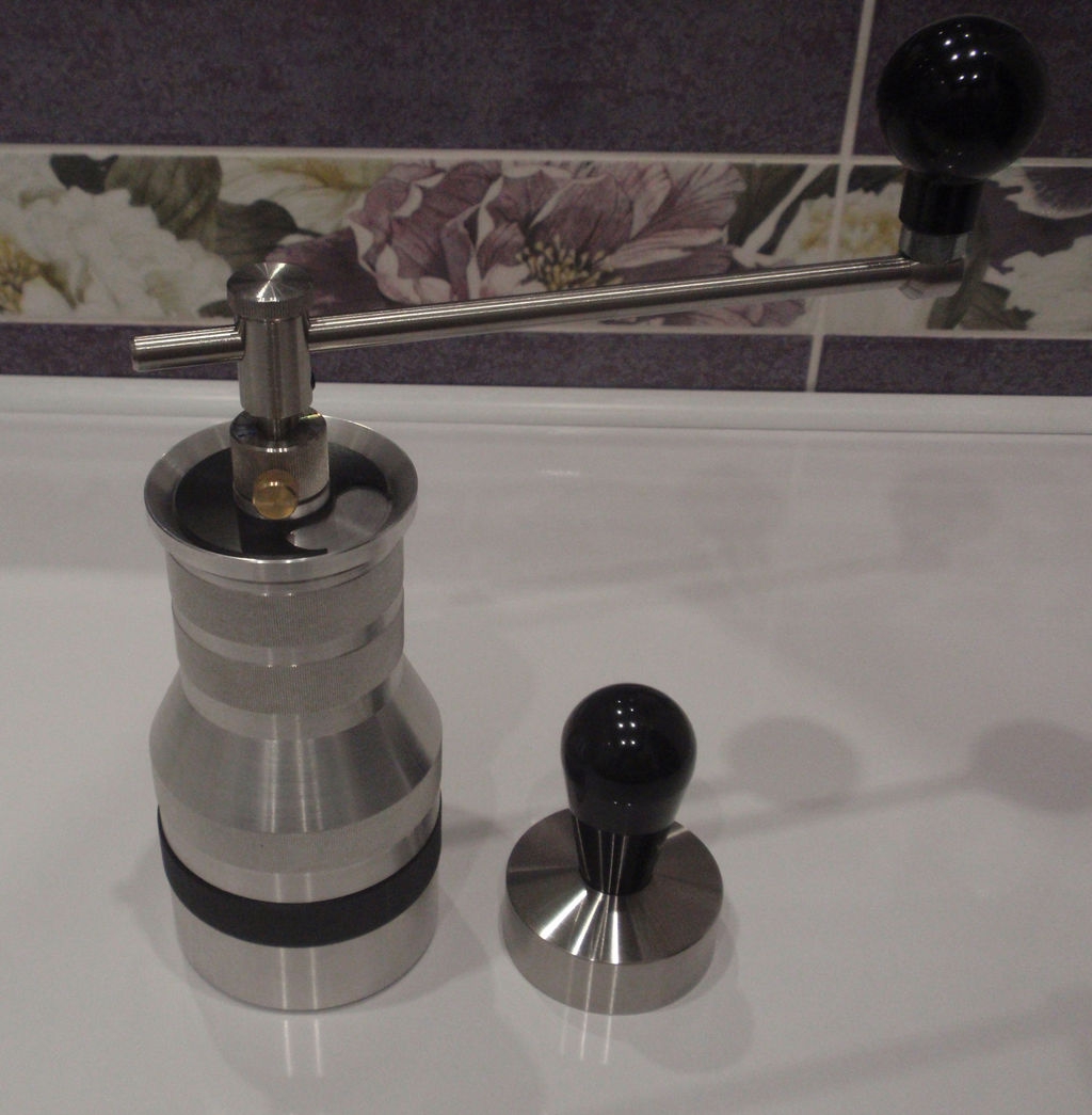

Судя по количеству поблагодаривших за пост, это как раз три новых обладателя ручных кофемолок от Виталия Дождался и я своей молки BJ63 с трихтером. Хочу поблагодарить Виталия и за отличную работу, и за дельные советы. Иногда новички, такие как я, находятся в точке "пойди туда - не знаю куда, закажи то - не знаю что". Благодаря комьюнити Прокофе, такой человек совершает гораздо меньше ошибок, особенно когда получая нужные советы, делает правильные выводы. Больше, например, - это не всегда лучше. Самостоятельность - замечательное качество, она заставляет человека трудиться, но важен еще и опыт. На своем примере могу сказать следующее. Прилежно изучив всю ветку про ручные кофемолки, конечное, я загорелся желанием взять по максимуму, а именно жернова 71мм в стальном корпусе, да еще насадочку на шуроповерт, авось пригодится. Когда Виталий разложил всё "по полочкам", уже сам сделал вывод, что мой именно вариант это Bj63 в дюралевом корпусе (и чуть легче, и чуть дешевле, а главное позволит крутить не только темную обжарку, но справится даже со светлой) с системой трихтера под корзинку, но так чтоб можно было молоть и без него. Понравится - оставлю, не зайдет – не велика потеря. Простите за долгое вступление. Теперь что касается опыта использования. Для начала - ВЕЩЬ, конечное, монументальная. Когда пришел получать на почту, говорю: "у меня там бандеролька небольшая", а они - в ответ: "такой и убить можно". К слову сказать, вес молки из дюрали 1150 грамм. Еще раз убедился, что лично для меня 63 мм жернова в самый раз: Крутить чуть дольше по времени, зато не напрягает, впрочем, усилия прилагать нужно. На Timemore крутить безусловно легче, но для эспрессо крутить замудохтаешься. Впрочем, она и не предназначена она для этого. Для воронки в самый раз, без напряга перемалывает и времени тратится немного. Теперь самое главное! Конечное, первым делом хотелось сравнить есть ли разница в чашке по сравнению с "китайцем". Думал сравнивать "лоб в лоб". Но когда сделал первую чашку эспрессо (тут мне повезло, попал помол прям таки идеально), все намеченные батлы оказались не нужны. Вкус в чашке оказался кардинально другим. Начну с того, что сам помол мне показался что ли мягче на ощупь. Распределение скрепкой делалось как-то легче. Пролив шел как-то плавнее. Ладно, может всё мне это показалось, думал я. НО! Факт номер один: крема в чашке было раза в полтора больше. Факт номер два: вкус эспрессо поменялся кардинальным образом в лучшую сторону. Я предполагал, конечное. Но чтоб так?!! Даже консистенция стала, я бы сказал, жирной. Впрочем, кофе - это ж зерно. Все мы знаем про кофейные масла. А тут ты эти масла ощущаешь у себя во рту. Простите меня за щенячий восторг, но после того как месяц промучался с Timemore, эмоции переполняли. Вечером, сделал сравнение кофемолок на воронке. Вместе с BJ как раз получил посылку со второй воронкой. Так что сравнение было честным (всё делалась одновременно). Кофе молол 15 грамм на десяточке пролив 250 грамм за 2:30 мин. Что сказать результат идентичный с китайцем. Хотя сам помол мне показался что ли мягче на BJ, но результат в чашке трудноразличим, в отличие от эспрессо. Там разница ну очень заметна, просто огромна. В принципе Timemore хороша для альтернативы в своем классе, дает ровный помол. Для эспрессо всем, кто надумает, могу смело рекомендовать ручную конику от Black Jack
Хочу дополнить свой отзыв, рассказав про трихтер. Не знаю, кто надоумил Виталия? По крайней мере нигде ранее такого решения не встречал. Насколько это удобная штука можно оценить, посмотрев видео -[ссылка]- От себя добавлю первый помол в корзинку делал без него, все остальные последующие исключительно с ним, потому как удобство налицо. Честно говоря, побаивался: а вдруг возникнут микротрещины пока буду доставать корзинку из кофемолки и вставлять её в холдер, но опасения были напрасны.

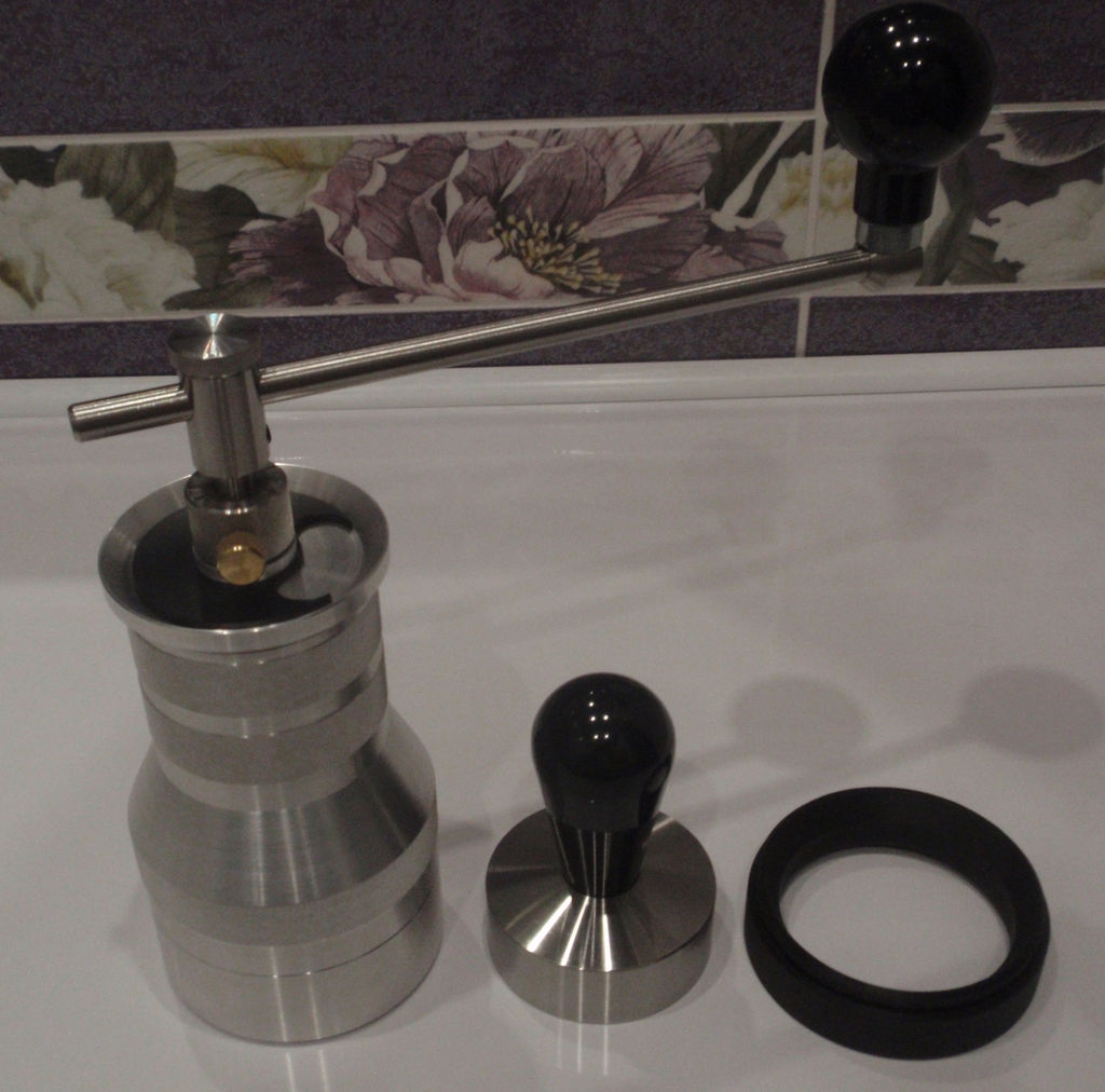

Я так понимаю что заказывая вариант с трихтером, надо обязательно указывать точный диаметр и высоту своего темпера. Ибо судя по видео, не каждый темпер потом подойдет. И вынимать корзинку из стакана есть наверно риск когда нибудь зацепить таблетку. Вроде и удобная штука, но мне кажется слишком много действий...... ПыСы...не заметил выше, что вариант с трихтером идет с темпером в комплекте )
Темпер, как и трихтер – вещи опциональные. Чем мне нравится трихтер? Кофе мелется прямо в корзину. Нет лишних движений по пересыпке. Далее в моем опыте использования: идет распределение скрепкой. После чего можно воспользоваться темпером, который делает Виталий. Высота темпера увеличена до 2 см. В принципе удобно. Наглядно показано на видео -[ссылка]- Но для себя выбрал другой вариант (хотя есть в наличие и данный темпер). После распределения, откручиваю трихтер. И не доставая корзинки произвожу темперование. Очень удобно. Нижнее основание, в котором лежит корзинка, служит таким образом своеобразной темперовочной станцией. После чего с легкостью достается корзинка и плавненько вставляется в холдер.

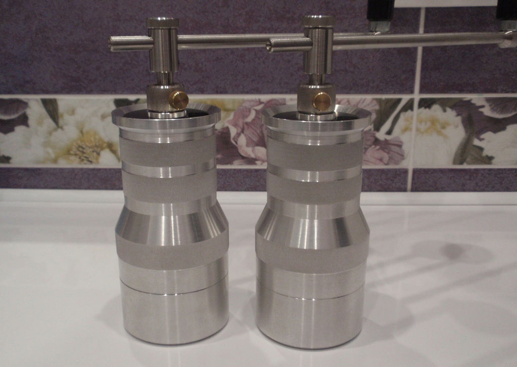

Слушайте, читал-читал, как то пропустил, из каких соображений выбирать сталь или дюраль (bj63). Ну дюраль легче и дешевле, а сталь - крепче что ли ? Ну будет сталь крепче - это на практике вообще сильно актуально ? Или есть у стали еще какое то преимущество ? Не очень понял также насчет варианта с трихтером. Если молешь прямо в корзину, значит моя корзина должна подойти по размеру ? И там вроде темпер в комплекте, значит он должен подойти к моей корзине ? Использую темперы 58.5 и 58.4. Не пинайте за дурацкие вопросы, просто я тут немножко уже обалдел от передозировки чтением этой темы.
На помоле материал никак не сказывается. Нержа конечно крепче и благороднее смотрится, но и дороже ощутимо.
Трихтер делается под определённый диаметр корзин. Если делаем под 58 то будут подходить все корзинки (комплектные, IMS, VST и т.д.) Если же сделать под 51 павони например то разумеется с 58 корзинками он будет несовместим. Темпером можно пользоваться своим, не обязательно делать в комплекте, просто трихтер сделается под крайний размер 58.5.
xata.xata: Во первых алюминиевые сплавы бывают очень разные по коррозийной стойкости, а во вторых посмотрите на алюминиевые моки Биалетти, они признаны во всём мире и имеют все необходимые сертификаты.
