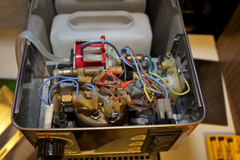

Cookis: Насколько я понимаю ситуацию для варианта с соленоидным клапаном используется другой бойлер, как на Лелите, в котором выход из бойлера в группу идет не напрямую снизу, а по внешней трубке через клапан и потом через середину бойлера в группу.
Вода идет через тройник парового крана, через клапан и потом по трубке в группу.
Потрясающая картинка, где вы такое находите?! Вроде тут уже выяснили, с этим клапаном вкус напитка лучше не станет.
