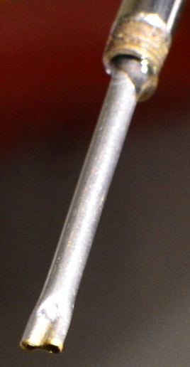

А что у вас за насадка на капучинаторе? И как взбивается молоко с ней?
Это мои эксперименты - трубочка из латуни от поломанной телескопической антенны, которую я вставил вместо штатного наконечника, обмотав фум-лентой. Я расплющил (не до конца) конец трубочки и шилом расширил торец, чтобы получились как бы две «ноздри». На 150 мл молока пара достаточно.

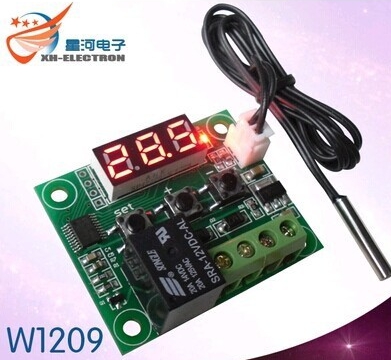

Простите меня за крамолу, но, на мой взгляд, простой терморегулятор за $2 справится с этой задачей не хуже ПИДа. Реле и термодатчик в комплекте. Заказов на это изделие более трех тысяч, что говорит о его востребованности -[ссылка]-
Такую штучку за пределы внутренностей устройства опасно вытаскивать, теряется возможность оперативной регулировки температуры, в зависимости от степени обжарки кофе и его сорта например.
Я бы его установил рядом с кофемашиной. А от него внутрь кофемашины пустил бы два кабеля: датчика температуры и контактов реле (в разрыв термостата бойлера).
Вы не первый, кто на эти грабли пытается прыгнуть, даже на нашем форуме.
Электронный термостат, точно также как и механический не может поддерживать постоянной температуру, будет обязательный выбег после выключения. На практике если поставить гистерезис в 1С, то диапазон изменения температуры в ходе цикла бойлера будет 10-12С, а не 20, как с механическим, это решит задачу? В случае с ПИД исчезает само понятие цикл бойлера, после прогрева температура в нем поддерживается постоянной с точностью 1С.
У терморегулятора есть гистерезис и поддержания стабильной температуры как с ПИДом не получится . Термодатчик на снимке имеет низкую надежность. Меняю раз в 3 месяца ,правда использую в погруженном в жидкость режиме.при Т-30С

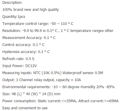

Спасибо за разъяснения. Я не знал, что здесь это уже пробовали. А если гистерезис установить не 1, а 0,1 градус, неужели всё так плохо? Инструкцию данного устройства я не видел, но по описанию продавца это вроде возможно.
Сам принцип темостата не позволяет избежать перегрева после выключения нагревателя, который для кофеварки с 200-300 мл бойлером будет 10-12 градусов, а величина гистерезиса будет только добавляться к этому значению.
Электронный термостат только напоминает пид дисплеем. Я заменял штатный термостат в ожидании Пид на электронный. Серфинг такой надо было устраивать, что кошмар. Только рожек с термопарой и помог хоть как то обуздать пролив и выбрать момент начала пролива. И не доведи прозявить несколько градусов на старте. Так что, по личному опыту скажу, вообще не заменяет пид. Даже неравномерность пролива в пол градуса - градус, не шибко облегчала жизнь. Ожидание момента пролива порой просто выводило из себя.
Wladonik: Вот смотрите: электронный термостат просто ждет заданную температуру от датчика и после этого тупо отрубает нагрев тенов - и температура по инерции растет дальше. ПИД же, в силу специфики работы (замкнутый контур), по мере приближения температуры к заданной, начинает снижать частоту включения тенов (с помощью твердотельного реле) - и в итоге выходит на заданную температуру практически без выбегов. В установившемся режиме температура поддерживается на заданном уровне редкими, короткими включениями тенов.
Этот регулятор ещё требует питания от 12 В, что в свою очередь ещё требует дополнительного источника питания. Брал такой точно для инкубатора, но ПИД он не заменяет никоим образом, если нужна высокая точность.
Причем 2$ это конечно круто, но я вот покупал "тут" ровно за стоимость пид "там". Хорошо если поручу ему выполнять какую то задачу.. А пока, выкинутые деньги. С пид его ни в коем нельзя сравнить. Правда в моем цифровой программируемый термодатчик применен, потому боится воды.

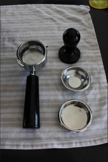

Гайз, опять я )) что мне надо купить: пью одинарное эспрессо (капучино). Спец корзину или как? То есть для меня тоже действуют эти правила про Ламарзоку, указанную Михаилом ранее, или она для меня никак?
Для начала кофемолку.
Ну а дальше методом проб выберите наиболее подходящий для себя вариант: - пить обычный двойной - готовить в штатной одинарной корзине, кстати, как она выглядит? - готовить в двойной ристретто на минимуме дозы.
ЗЫ Помнится кто-то из форумчан обкатывал на станке одинарную LM под Лелит и потом ей успешно пользовался.
Спасибо большое за ответы!!! Потихонечку начинаю понимать чем 57 неудобно, вот уже и одинарку для нее не купить. Фотогрфию родной одинарной не сделать, но обязательно пришлю скоро. А почему по определению в родной одинарной готовится хуже?
Ps: идея обкатки Ламарзокко нравится! Загуглила фото Феничевской 1-ной корзины
Awesome: В силу формы стандартной одинарной корзины вероятность пробоев несоизмеримо выше, чем в двойной, поэтому получить равномерный пролив ну очень проблематично. Но это не означает, что приготовить нельзя, можно, но заметно сложнее.
У вас так получается, что все время опережаете события, бежите впереди паровоза, а это поверьте не очень удобно и главное совсем неэффективно. Дождитесь кофемолки, сдается мне, что многое переменится, взгляды сильно поменяются, многие текущие вопросы отпадут сами собой, но появятся новые.
везде пишется, что одинарную родную можно сразу выкинуть
Выкидывать не надо, просто положить в дальний ящик, поскольку учиться на ней не стоит точно. Собственно и одинарная LM далеко не лучший вариант для обучения. Кстати, результат даже в ней получается другим, нежели из двойной. Вопрос конечно спорный, но я бы сказал, что попроще, менее плотный и насыщенный.
Awesome: Я, например, LM single использую для капучино и для настройки помола на незнакомом зерне (чтобы снизить расход при настройке). Эспрессо пью только двойной (мало мне одинарного), по вкусу и фактуре разницы c LM1 не ощущаю.
Чтобы в родной одинарке сварить более-менее питейный кофе, в нее нужно дозировать под завязку, да и желательно обжарку потемнее - но результат все равно не айс. Поэтому я свою использую как поддевалку для извлечения корзин из холдера
