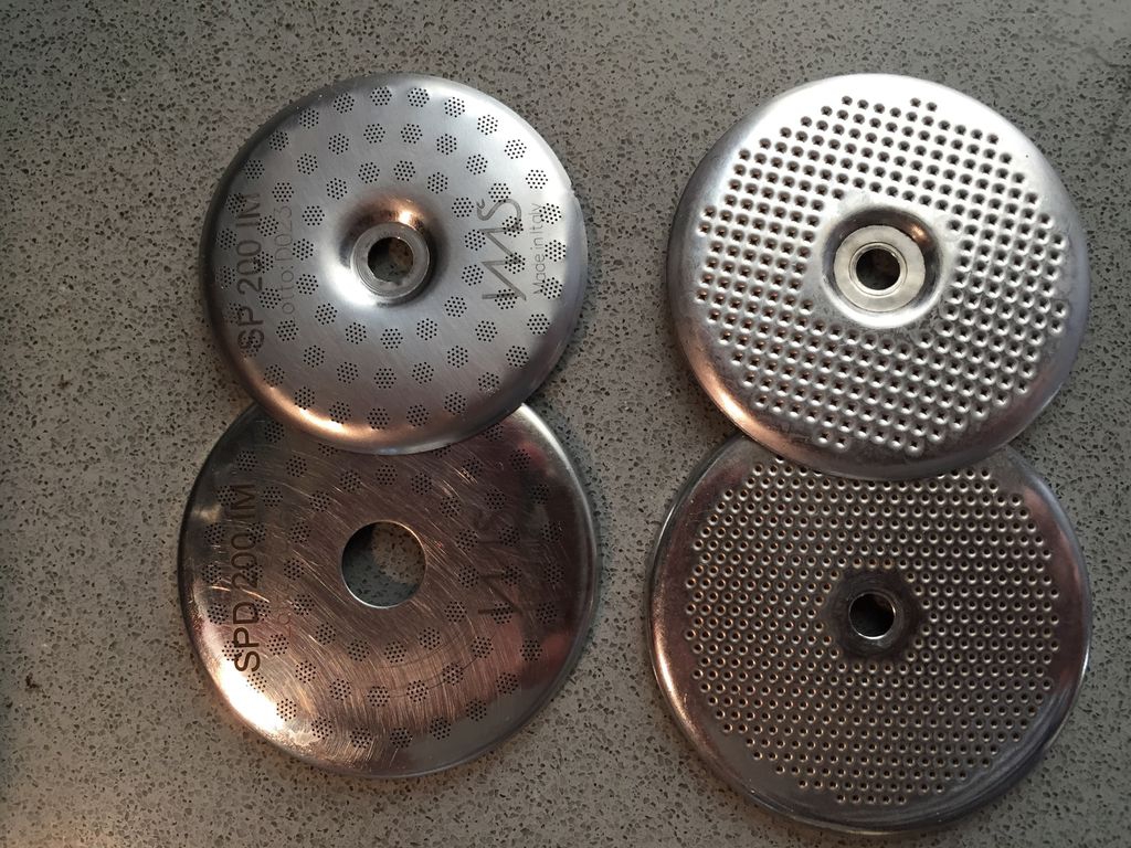

В продолжение разговора. Пришла с тидаки тефлоновая сетка душа, вот такая: -[ссылка]- Только цвет у нее скорее серый, а не рыжий как на фото у тидаки. Замеченные изменения по сравнению со стандартной: а) Вкус эспрессо стал помягче; б) При холостом проливе вода льется как из идеального душа: капельки летят ровными струйками из каждой отдельной группы дырочек, не сбиваясь в кучу. Точно не помню, но на стандартной по-моему такого четкого распределения при холостом проливе не было. Хотя могу и ошибаться. в) Когда чистишь изогнутой щеткой, ощущение непривычное. Раньше чувствовал что чистишь мелкую сетку, сейчас как будто по идеально гладкой поверхности елозишь щеткой. г) При бэкфлеше в слепом фильтре всегда остается немного воды. С новой сеткой душа ее там стало оставаться больше чем со старой. д) Раньше, со старой сеткой душа у меня сверху таблетки периодически оставалась небольшая лужица воды. Сейчас (по крайней мере за те три шота, что сделал с новой сеткой) ни разу такого не было.

В общем получил заказ из Италии - корзины ВСТ на 14 гр и сетку душа. Заказ доехал за 11 дней, что меня приятно удивило. Зачастую из Ижевска посылка идет до 10 дней. Сетка понравилась: при холостом проливе вода не собирается в один поток, а капает отдельными струйками. Вкус в чашке радикально не изменился, но и количество испорченных шотов не выросло. А вот корзинками я очень доволен - на выходных гонял только на Унике, при этом получить хороший шот при правильном распределении вполне возможно, вкус стал богаче и интереснее. При этом добавлю, что помол сейчас использую от ручной коники, что значительно упрощает получение правильного пролива.
После недели с небольшим пользования тефлоновой сеткой для группы E61 еще сильнее утвердился в первом впечатлении, что с ней результат на вкус более мягкий. Вполне возможно это действительно следствие более равномерного пролива и экстракции, но шоты теперь практически всегда, как говорится, "питейные". Если раньше, при каких-то ошибках или при "борьбе" со светлой обжаркой, уже при первом попадании в рот возникали мысли типа: "Беее, какой-то перебор, ну прямо кислятина" или что-то подобное, то теперь вполне нормально "залетает", и только на втором-третьем месте, а то даже и на послевкусии возникает мысль: "Но с кислотностью конечно же надо что-то делать..."

А в чем разница 35µm и 200µm? На практике?
Вместе с тефлоновой заказал себе и IMS Competition Duschsieb 35µm für E61-Brühgruppen на всякий случай. Но сначала поставил тефлоновую, и она так понравилась, что 35 микрон и пробовать не стал. К тому же не группе E61 надо корзину отверткой выковыривать - боюсь тефлон попортить. По внешнему виду 35 микрон похожа на 200 микрон: обе прелставляют из себя сплошную корзину с круглыми группами дырочек, и к ней приклеена еще проволочная сетка с шагом ячеек в 200 или 35 микрон. Вся разница в этой сетке. У тефлоновой сетки нет - только сплошное дно с круглыми группами дырочек, и всё это покрыто тефлоном.

Для меня тефлоновая сетка дала весьма ощутимый результат. Чисто теоретически предполагаю, что это результат более равномерного пролива с меньшим количеством недо- и переэкстрагированных областей в таблетке. Хотя конечно же, может быть я просто не достаточно идеально распределяю кофе и у кого-то, кто в этом мастер, такого эффекта тефлоновая сетка не даст.
Lebigmack: Тефлоновые сита позволяют несколько равномернее (по поверхности)поливать таблетку. Это уменьшает вероятность пробоев и, в целом, может дать более мягкий вкус. Впрочем, то же самое может быть достигнуто и старым способом пролива через бумажный фильтр. Дешево и сердито.
Вопрос к обладателям тефлоновых сит: они покрыты тефлоном полностью или только с внешней стороны?
