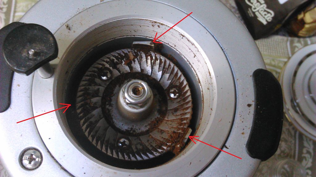

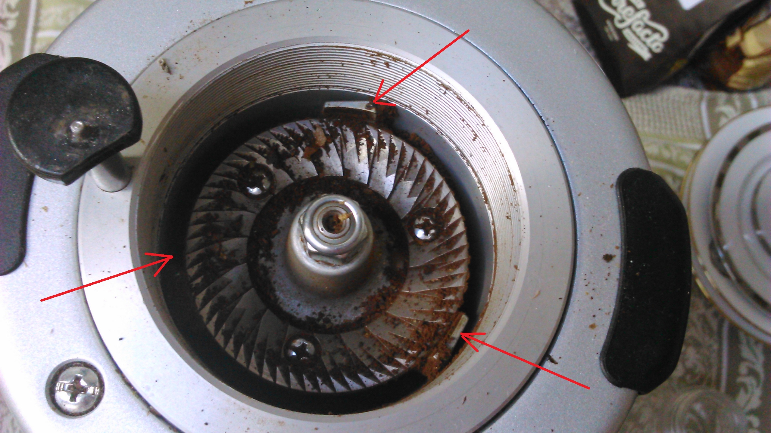

maikl5301: Спору нет, подождать действительно не проблема. И судя по сайту могут доставить с СПСР. Попробую с ними и в любом случае отпишусь. И тут мне приходит в голову крамольная мысль - а можно ли поставить на мс6 Макаповские же 70мм жернова (нашёл у них на сайте). Полагаю мощности в 340Вт должно хватить, лишь бы встали...

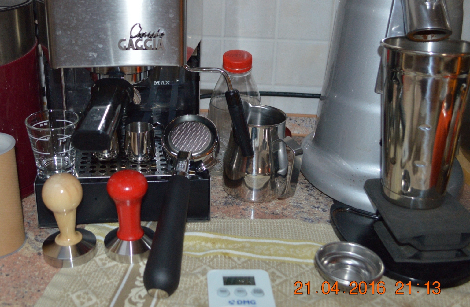

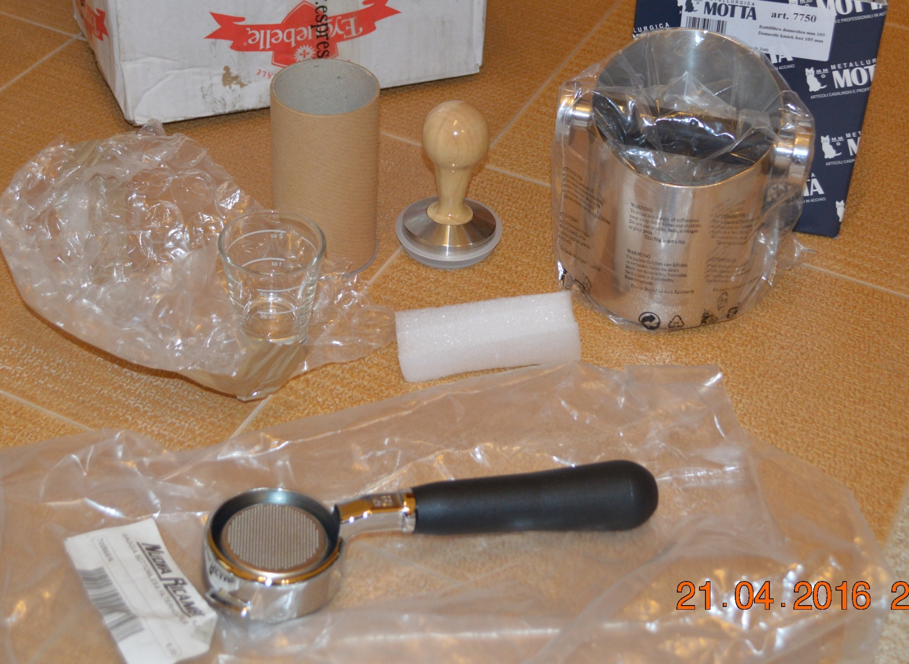

Уважаемые форумчане, отписываюсь. Возможно кому-нибудь будет интересно. Сегодня получил посылку из Мио. 08.04 списался с девушками, оплатил картой на карту, 12.04 они отправили. Заказал бездонный портафильтр с двойной корзиной, Мотта-вский 11см нок-бокс, темпер 58,3 мм, стаканчик из жаропрочного стекла 30-60 мл и два малюсеньких питчера по 30 мл для латте арт. А жернова (а ещё и верхний фильтр и уплотнительное кольцо) заказал у Желябина на Профцип. Он таки отписался, прислал реквизиты и я оплатил в этот же день банковским переводом.Сказал, что ждать надо 4-5 недель. Вообще не многословный господин. Как будут движения по Профцип, отпишусь. А пока купил 1 кг дешёвого кофе и 2 кг пропаренного риса для будущей притирки жерновов.
А я просто поставил новые жернова, ничего не притирал, никакого риса, гороха, картошки)
maikl5301: Это конечно-же вариант выбора. Хотя теоретически на каждой режущей кромке есть после заточки микронеровности, и неплохо было бы их физиологически сгладить, т.е. притереть. Вкусу шота это должно пойти на пользу. Второй раз пытаюсь выложить фото.
