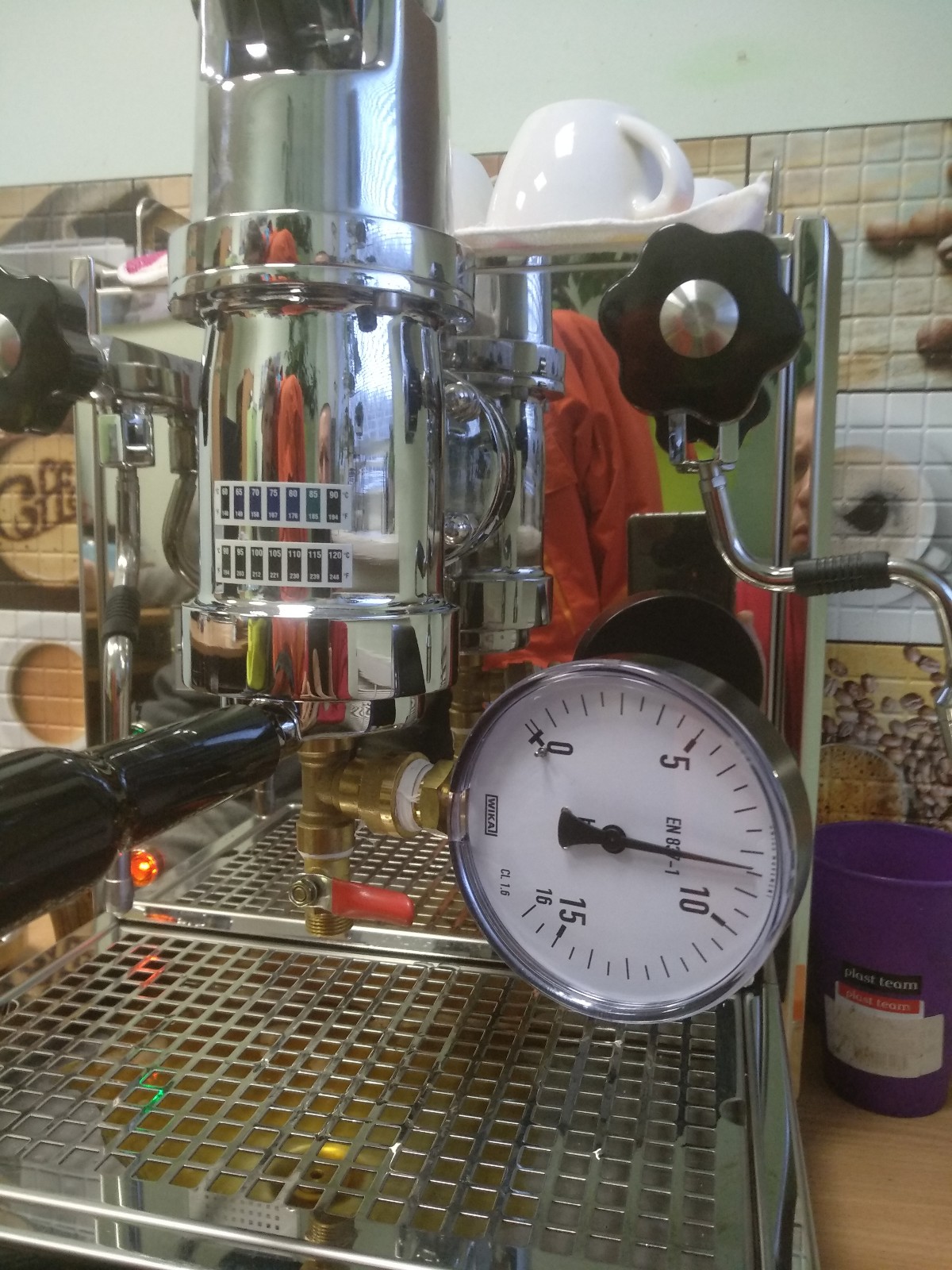

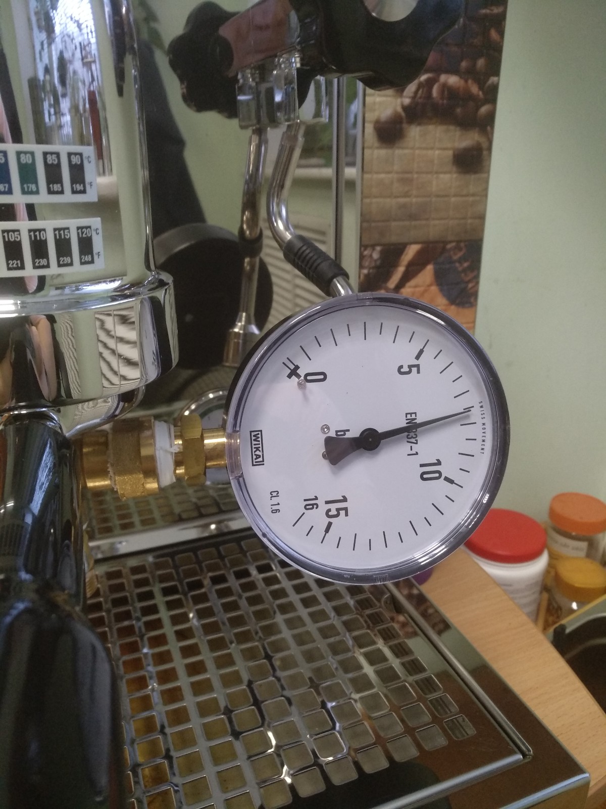

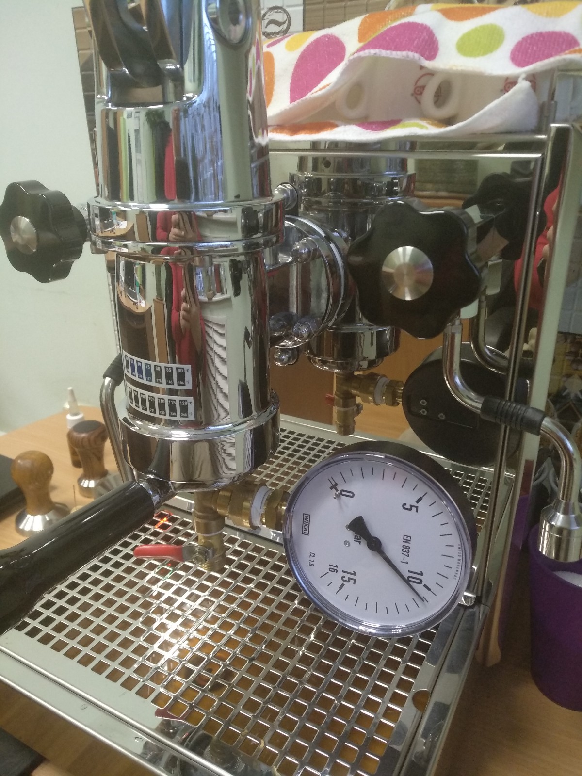

Сделал замеры давления пролива, развиваемого двумя или одной пружиной группы: с двумя пружинами получаем давление в 10.5 бара, а с одной - около 7.5. То есть, приходится выбирать: или на 1.5 бара выше оптимального давления (9 бар) или на 1.5 бара ниже...
Muzzy73: 7.5 или 10.5 это не дело, нужно либо большую пружину отпиливать, либо под малую прокладку ставить. А как кстати давление меняется во время пролива?
Согласен с Вами: только мне видится немного наоборот: либо малую отпиливать, либо под большую проставку поставить
Вот видео пролива с одной пружиной: -[ссылка]- Давление падает почти линейно до 5 бар, а потом идет более резкий спад (видимо, в этот момент шток с поршнем дошел до своего крайнего положения).
Заметил, что конструкция группы и механическая связь левера со штоком позволяет легко рукой "помогать" пружине и обеспечивать почти любой профиль пролива. Снял видео, на котором я, уперевшись двумя пальцами в ручку левера, удерживаю давление пролива на значении 8.5 бара. Каких-либо значительных усилий при этом прилагать нет необходимости. Вот ссылка на видео: -[ссылка]- Так что, пока остановился на варианте с одной пружиной и возможностью добавлять давление рукой. Но продолжаю обдумывать вариант укорачивания второй (малой) пружины (работа с двумя пружинами) , либо установки дополнительной шайбы под основную (работа с одной пружиной), чтобы привести давление в начале пролива к значению 9 бар.
Ну почему же так категорично. Смотря для каких нужд. Любители светлой обжарки и молок типа ПроМ и ЕК43 как раз наоборот занижают давление до 7 бар чтобы вываривать более менее нормально "эспрессо". Тот же Шомер тоже занижает на своих варках давление до 8.3 бара, причём он варит нормальные смеси для эспрессо со степенью обжарки ближе к фул сити.
Лучше просто подложите шайбу и будет счастье, хотя с возможностью поддерживать давление в пределах 8.5 бара уже и так отлично.
Да, я тоже считаю, что шайба - это будет наилучшее решение. Нужно будет только посмотреть: даст ли шайба сделать полный ход поршня. Я еще на Заккони пытался экспериментировать с шайбами, заказал у токаря целый набор с разными толщинами... а как оказалось, даже с шайбой в 2 мм полностью сжатой пружине уже не хватает места в группе и поршень до конца не поднимается В результате, даже воду в группу засосать не удавалось (отверстие связи группы с бойлером открывалось при почти максимально поднятом поршне), пришлось от этой идеи отказаться. Как будет на Профитеке - заранее сказать сложно, как говорят в Одессе: "Будем сделать посмотреть"
Muzzy73: можно уменьшить высоту одной из пружин на 1-1.5 мм, хотя, по мне, падение давления с 11.5 до 6.5 бар условно-эквивалентно проливу в 9 бар. Вкусом еще можно поиграть варьируя время предынфузии, температуру и отсеканием хвоста, не говоря уже про вес/помол...
Поставил под большую пружину фторопластовую шайбу 2 мм: удалось поднять давление в начале пролива с 7.5 до 8.5 бара. Теперь раздумаваю: добавить еще 1 мм или оставить так Вкус стал определенно лучше, как по мне: сохранилась мягкость вкуса, но шот стал более плотным и насыщенным!
dirk: Сейчас это временное решение, надо будет делать из латуни или нержи толщиной 3 мм (тогда в начале пролива можно ожидать 9 бар). Хотя, фтропластовая прокладка стоит меду поршнем и металоической шайбой, пружина непосредственно в прокладку не упирается, думаю быстро не продавится...
