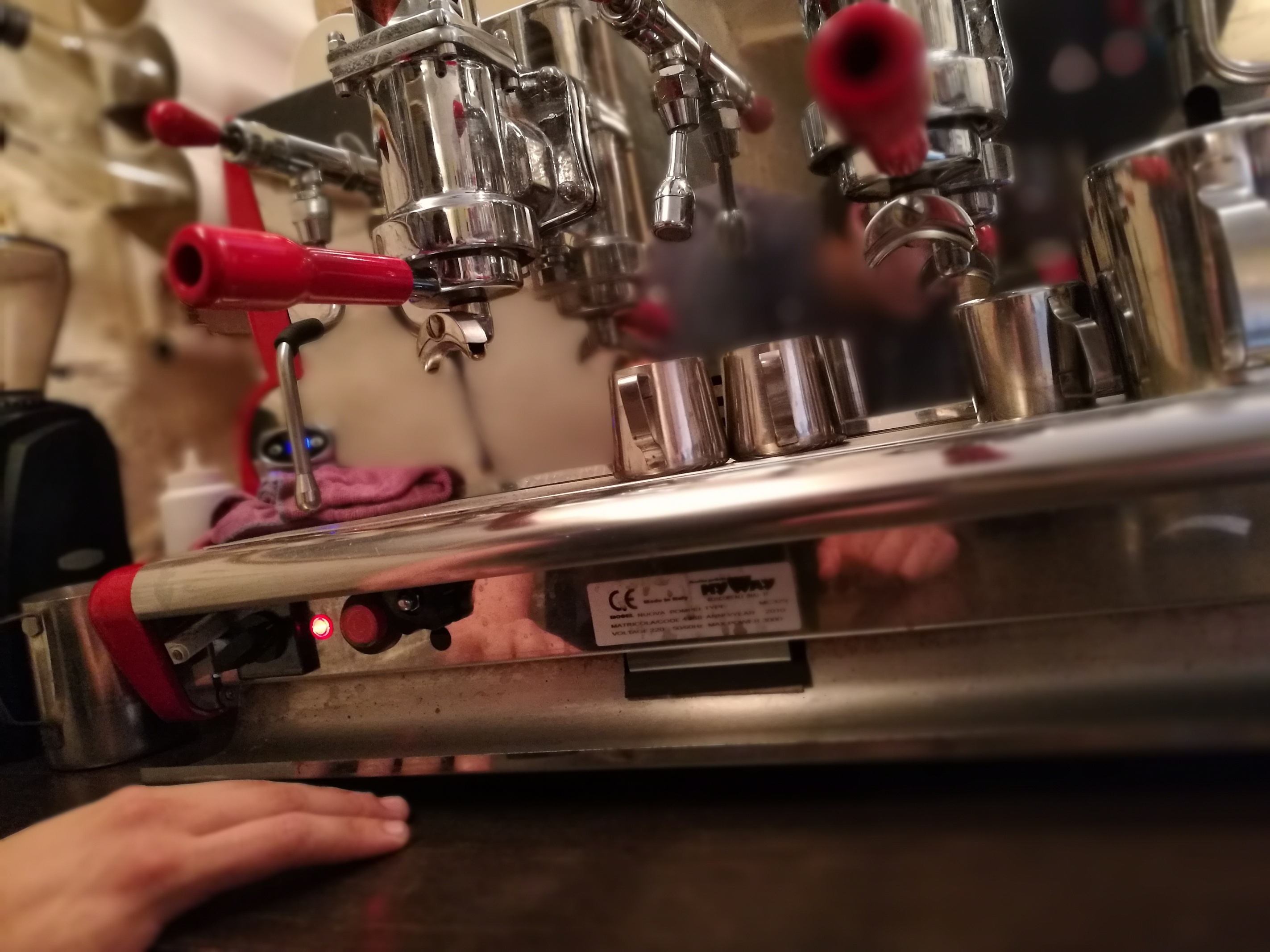

Смотрите Izzo Pompei 2GR. Spring lever... Думаю, такая новая может стоить тысячи 4, возможно. больше... 4,5 Евро... Это эксклюзивные машины, как правило, на заказ, поэтому и цена возможна по договоренности... м.б. и меньше...смотря где покупать ... My Way SRL входит в группу Izzo,где и производятся эти машины. Что такое МС 329 я не знаю, но это , скорее всего, не имеет отношения непосредственно к машине, а вот Boscoreale (не Boscorfale) это городок вблизи (кажется)южного склона Везувия, где расположена Gruppo Izzo, так что это тоже не имеет отношения непосредственно к модели машины, это просто адрес, месторасположение производителя.
Спасибо большое, а то я не поверил бариста , когда он сказал что она 700тыс руб стоит. Хотел сам проверить в поиске яндекса в интернете, а там какбудто засекречено всё про неё.
Семьсот тысяч рублей это , если я не ошибаюсь, что-то тысяч девять Евро...В принципе, всё может быть, опять-таки, смотря где и каким образом машина приобретена, хотя, конечно, это достаточно,даже, предельно максимальная цена...
