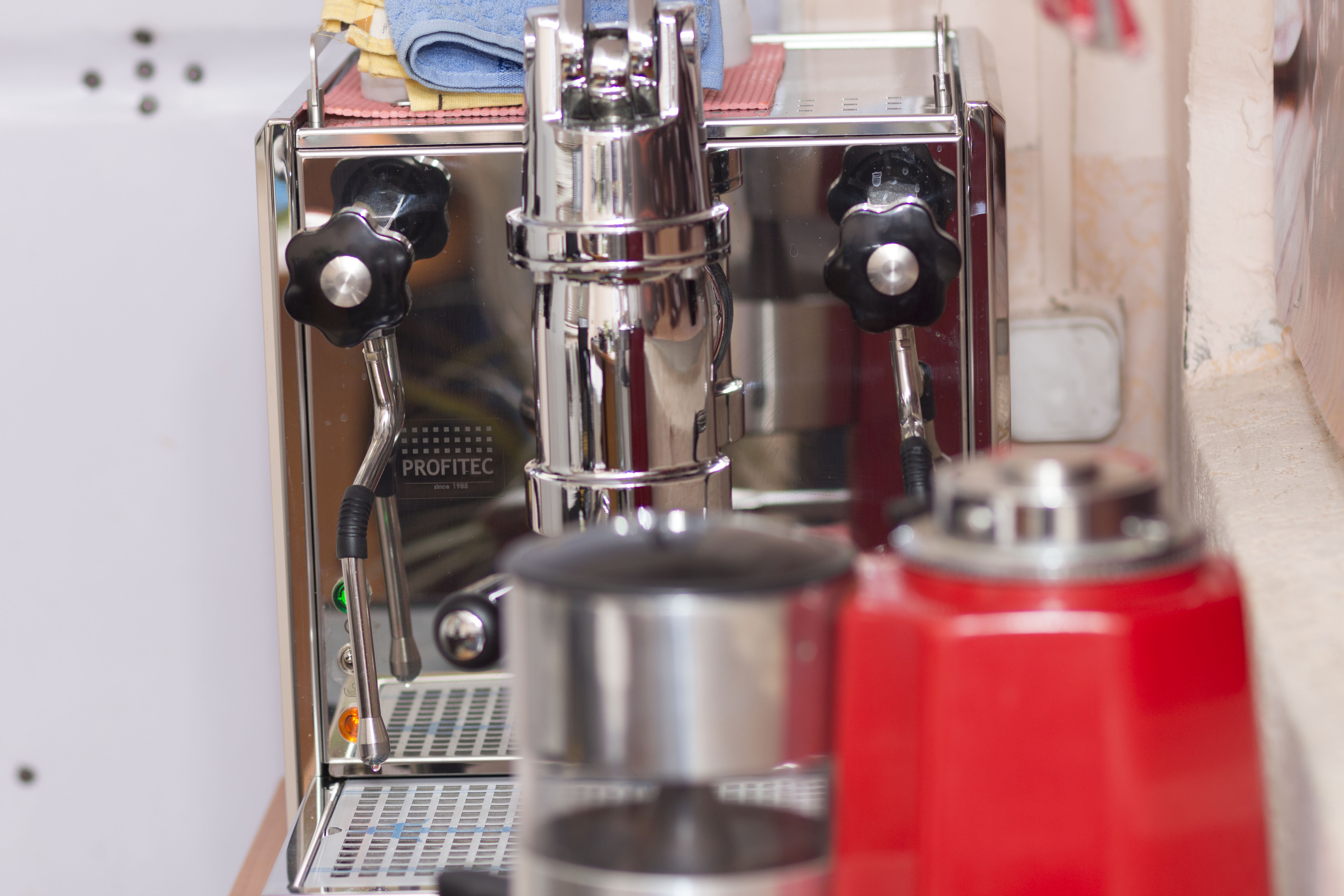

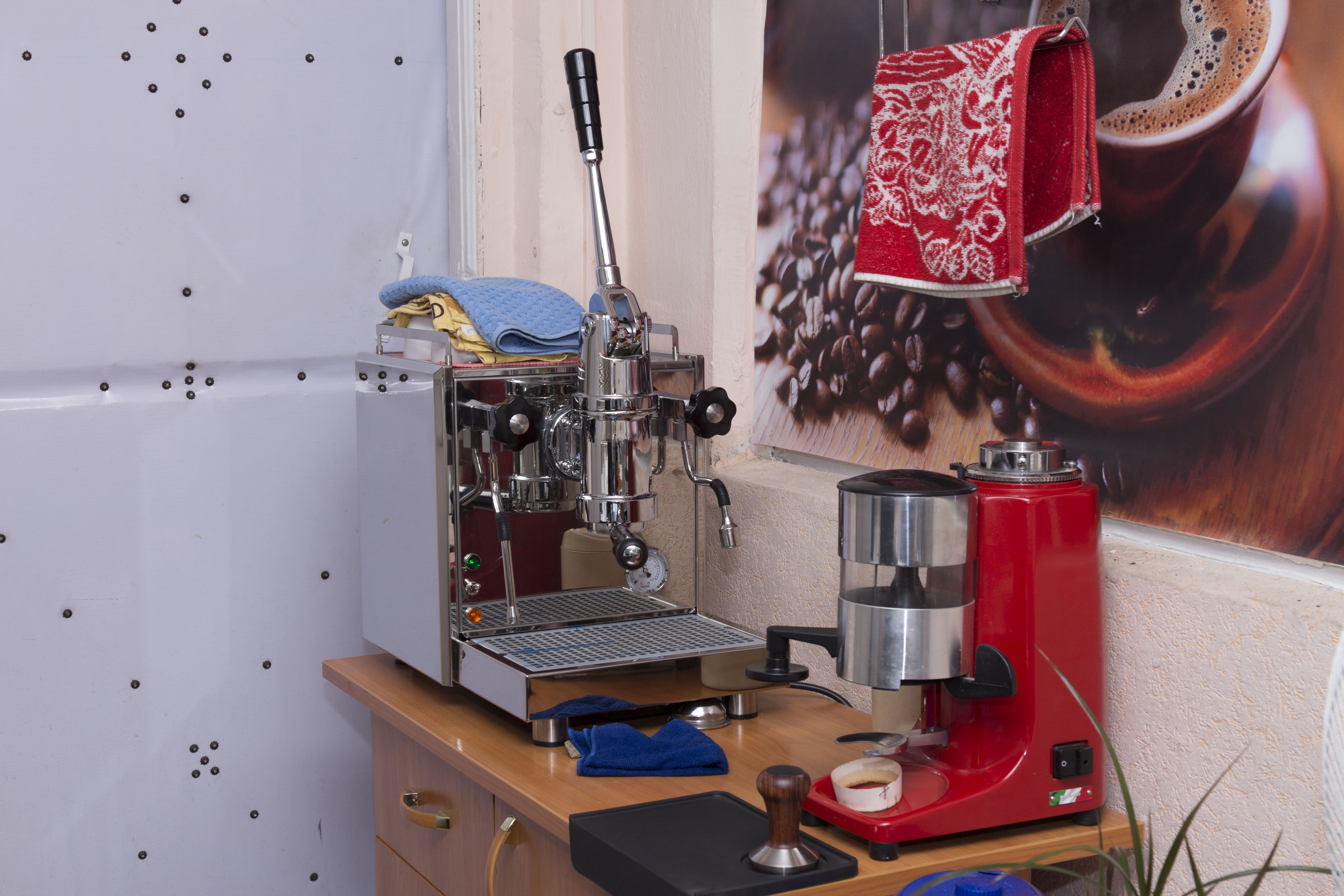

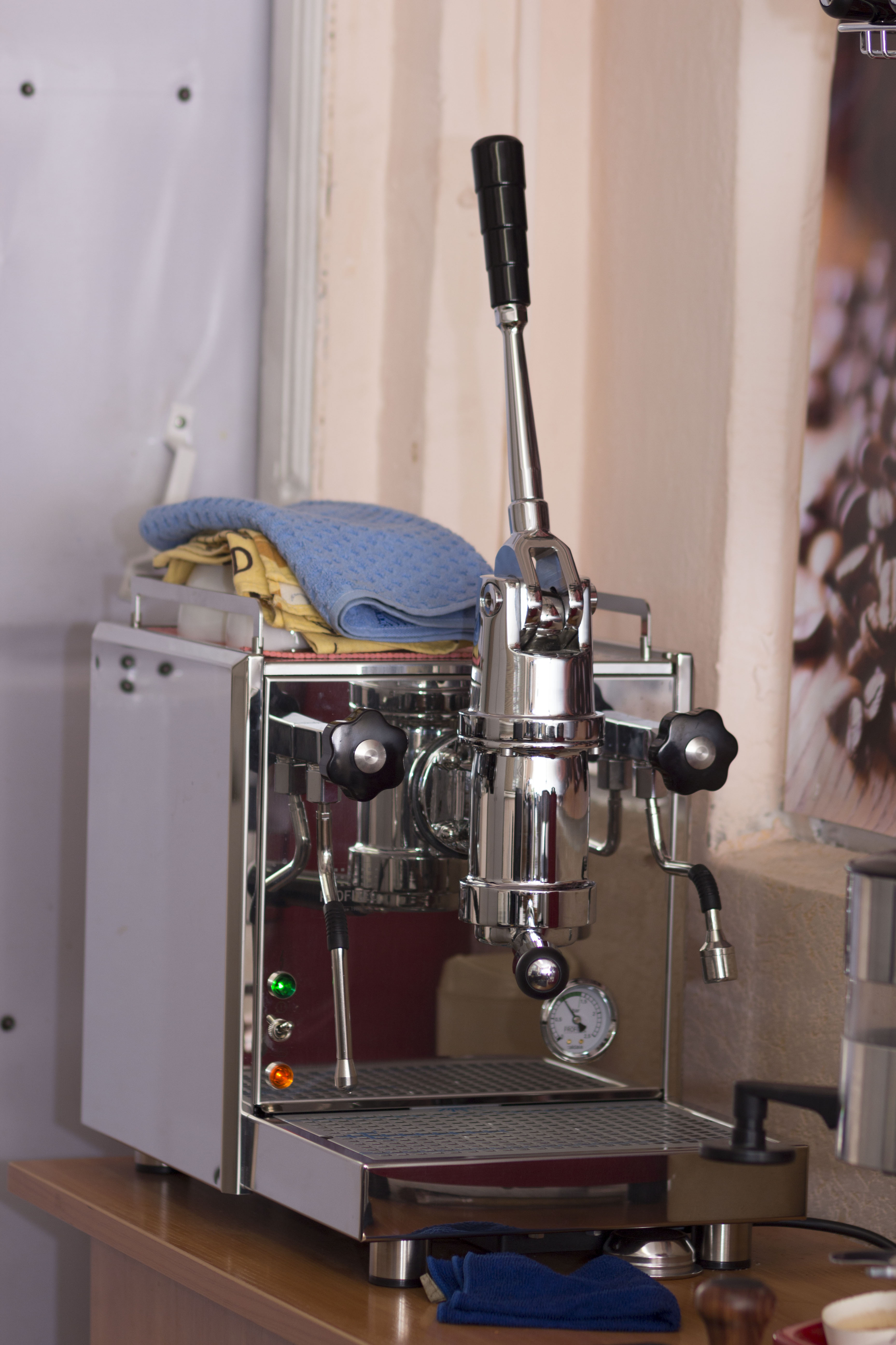

Небольшая предыстория. Обладая Bezzera Unica и Expobar Office Pulser, в поисках лучшего шота я, как и многие задумывался о приобретении топового двухбойлерника с группой Е61 и ротопомпой. После чтения форума, различных отзывов о подобных машинах, долгих размышлений пришел к выводу, что серьезного прорыва во вкусе в сравнении с той же Уникой, вернее прорыва соответствующего ожиданиям и затраченным средствам вряд ли почувствую. К тому же Е61, правда с вибропомпой уже есть в наличии в лице Уники... В общем решил я обратить взор на левер. Муки выбора и советы по различным машинам можно почитать здесь
Экспобар был продан, взамен ему был приобретен и установлен на работе большой пружинный левер Profitec Pro 800
Сама машина достаточно новая, производиться начала порядка года назад. Информации в сети по ней на момент приобретения было кот наплакал. Были определенные опасения, что могут оказаться какие-нибудь "детские болезни", которые будут портить жизнь. Могу сказать, что о решении купить именно эту машину не пожалел ни разу.

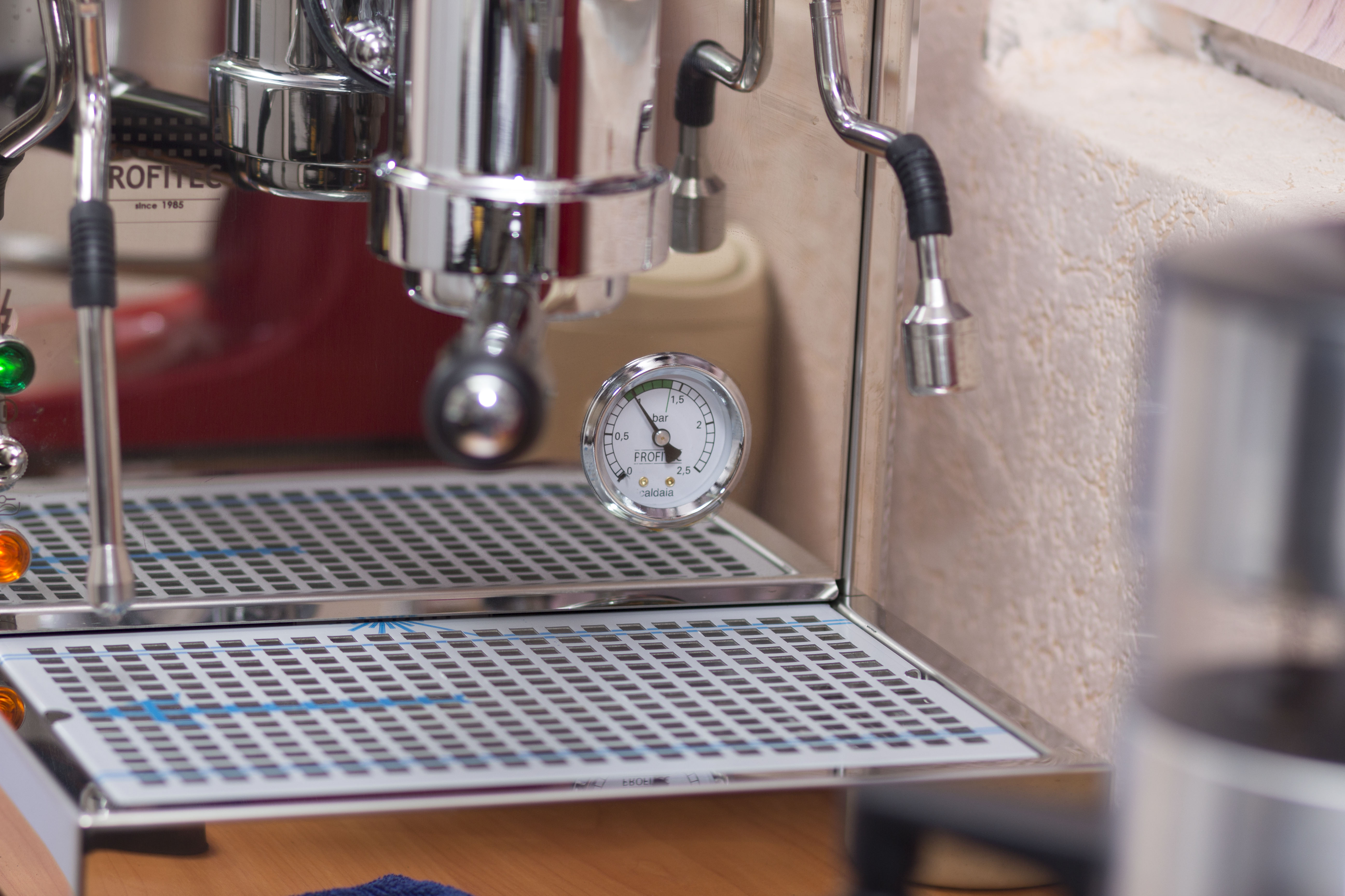

Из особенностей конструкции могу отметить следующее: -медный бойлер объемом 3,5 литра, причем это объем входящей в него воды, т.е. сам бойлер еще большего объема, - резервуар для воды объемом 3 литра (при первом заполнении бойлера, объема этого резервуара не хватило для заполнения бойлера), есть возможность подключения к водопроводу, - электрическая мощность 1600 Ватт, - вибропомпа, которая работает только на пополнение бойлера, причем работает очень тихо, значительно тише, чем на той же Унике, - ПИД регулятор, регулируеющий температуру воды в бойлере, в результате достаточно гибко можно подстроиться под зерно любой обжарки, - ну и конечно, группа Bosco, главное за что в первую очередь и была куплена эта машина, соединена группа с бойлером по типу dipper, т.е. бойлер напряму прикручен к группе и соответственно группа нагревается от контакта с бойлером, в отличие например от Лондиниума, где реализован термосифон.
Впечатления от машины - сплошной восторг, начиная от тактильных ощущений, заканчивая удобством использования и главное от вкуса получаемых шотов.
Вкус получается значительно богаче и чище, чем на всех помповых машинах, которые использовал сам. Кстати, для тех, кто думает, что на левере не возможно получить пробой, могу заверить, что еще как можно - если закладку готовить как попало. Правда при этом шот получился с заметной горчинкой, но все равно был очень приятным на вкус. На помповой машине, при таком пробое, думаю пить было бы невозможно. Кстати вкус довольно заметно зависит от времени предсмачивания. Сейчас выбрал для себя следующий алгоритм: держу рычаг в нижнем положении 10 секунд, после чего плавно его опускаю, не допуская резкого скачка. Как мне кажется, при этом вкус лучше раскрывается. Если оценивать вкус в целом, то в чашке одновременно можно найти и шоколад и фрукты и орехи, вкус обвалакивающий, и послевкусие держится очень долго. При этом разрешение вкуса такое, что можно отчетливо уловить все полутона.

Из особенностей эксплуатации Profitec можно отметить следующее. В попытке проварить и добиться сливочного вкуса у достаточно светло пожаренной Бразилии Руби от Тэсти, поднял температуру в бойлере на ПИД-регуляторе до 128 градусов (1,6 по манометру - это за пределами обозначенной зеленой зоны). После какого-то промежутка времени (может через час, может чуть дольше), заметил, что давление на манометре упало до нуля. Когда начал разбираться в чем дело, выяснилось, что ПИД самостоятельно сбросил температуру до 93 градусов. Можно сделать вывод, что машина в целях безопасности сама сбрасывает температуру до минимально запрограммированной.
Ого, 128 градусов - это круто! Не бережёте вы оборудование:))) И все ради сомнитеного сливочного вкуса светлой обжарки...., ведетесь вы на маркетинг:))) Я проще сделал - отдал пакет тестю и никаких мук и терзаний.... Если 128 в бойлере, то в группе 120 градусов или около того? Может защита на ПИД сработала? Наверное аромат у вас был сливочный на всю кухню?
Сколько в группе сложно сказать. Как мне кажется значительно ниже, чем температура в бойлере - поскольку от излишней кислотности так и не удалось избавиться. Вообще для светлых обжарок использую 124 градуса, для темных 118.
