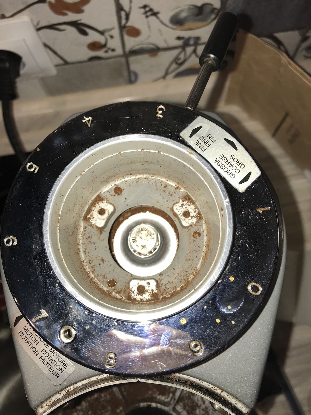

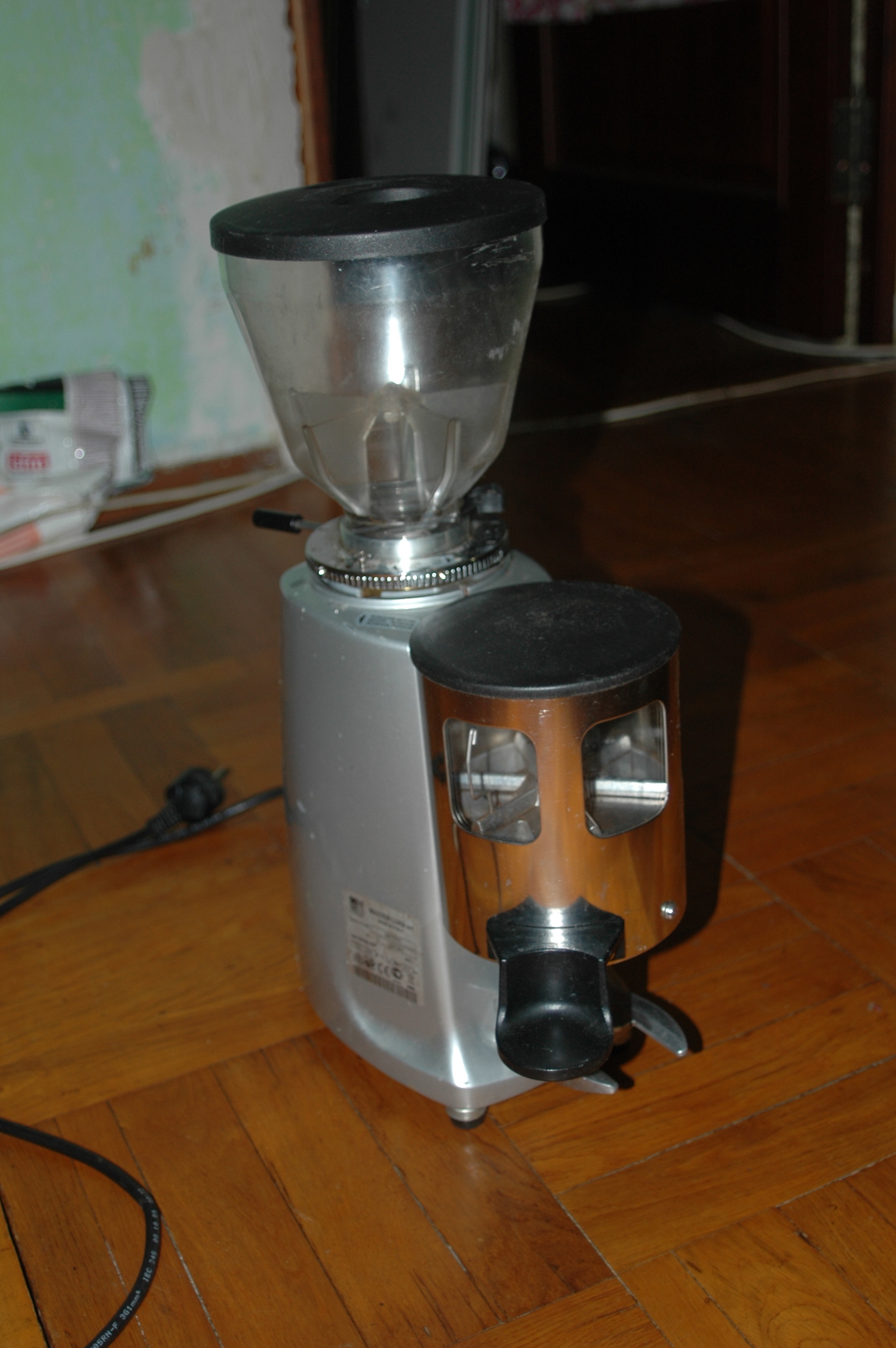

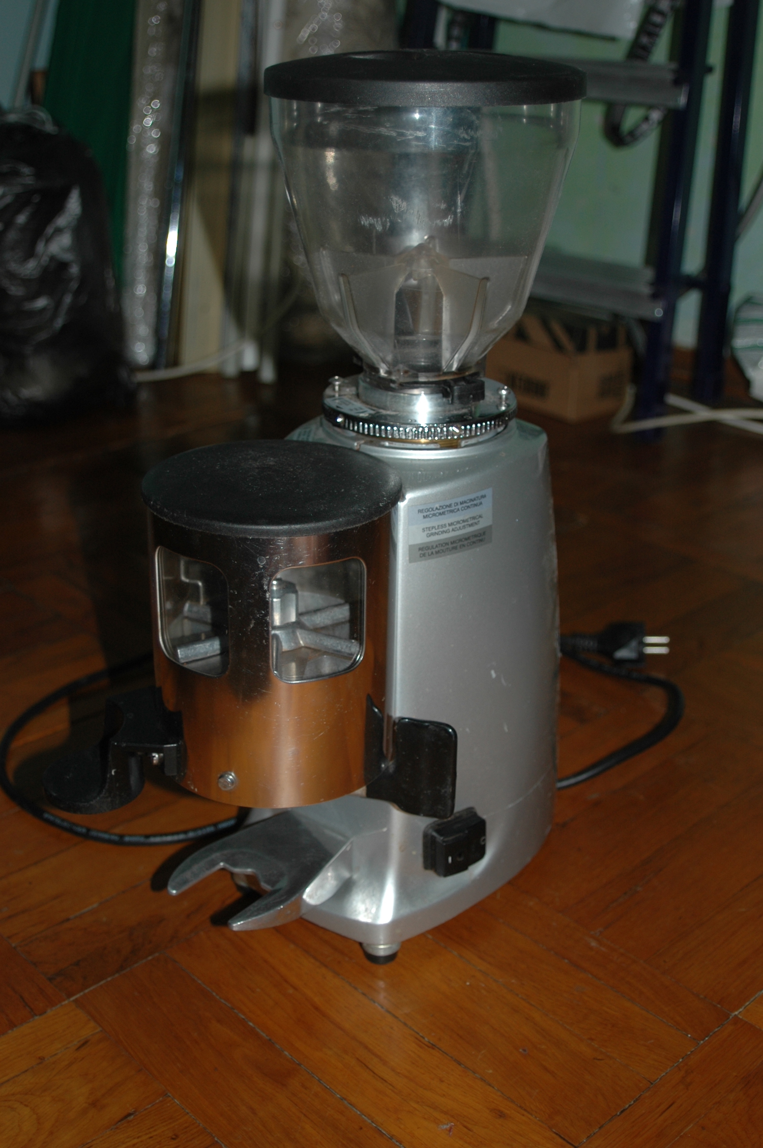

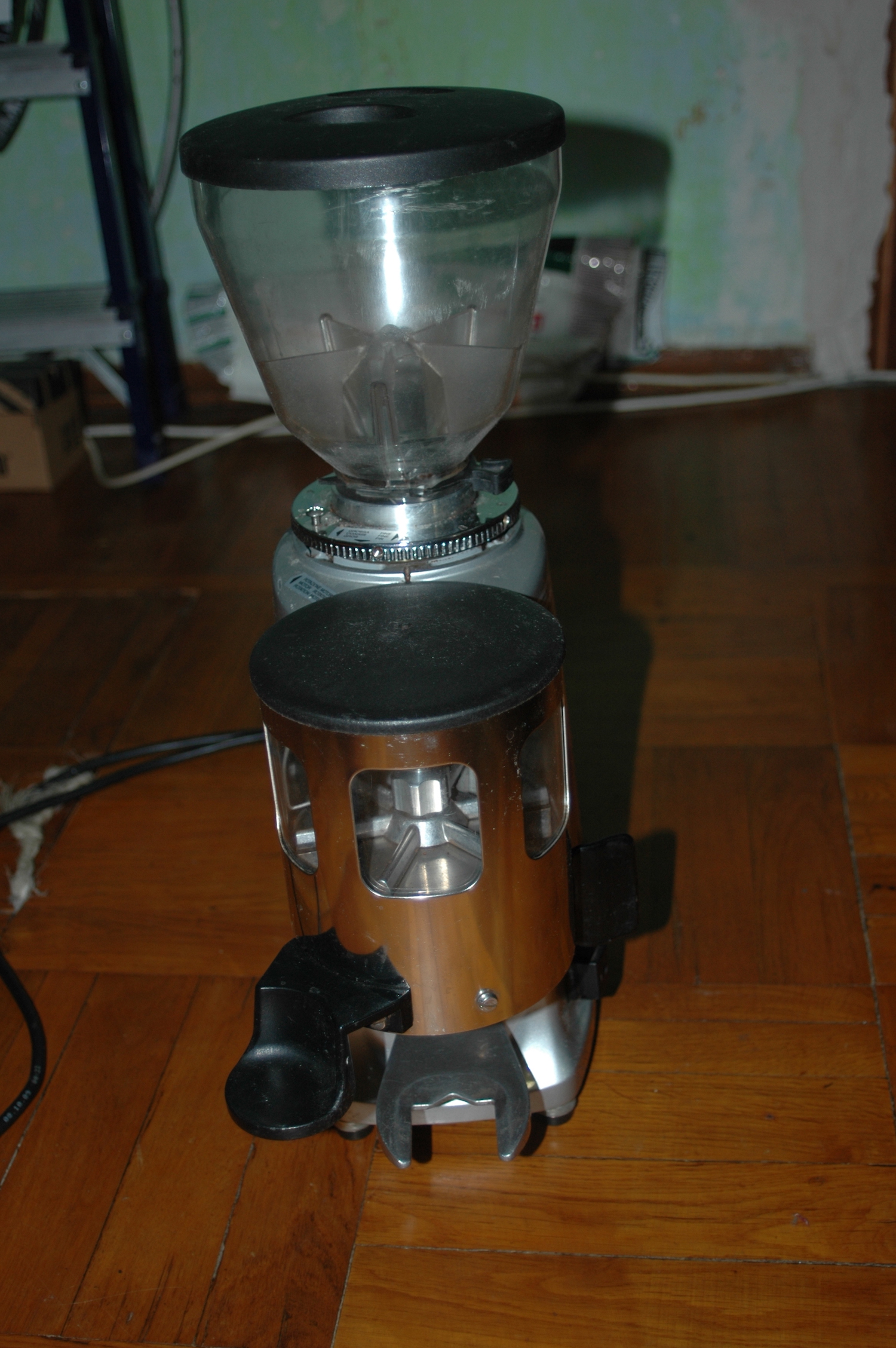

Я тут новичек, но оч хочется влиться в мир кофе, начиная с хорошей кофемолки. Уже неделю курю форум по ночам. Остановил свой выбор на Mazzer mini man Б/У. Есть вариант, но не в моем городе за 20 тыс. Продавец говорит использовалась очень мало, так как рядом стояла SJ и мололи преимущественно на ней.

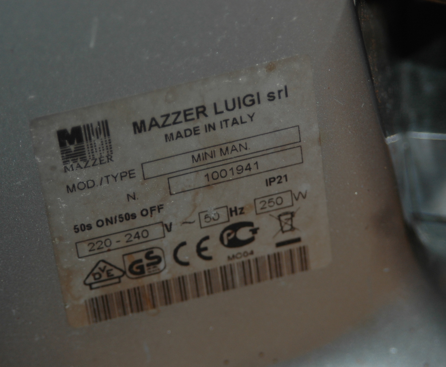

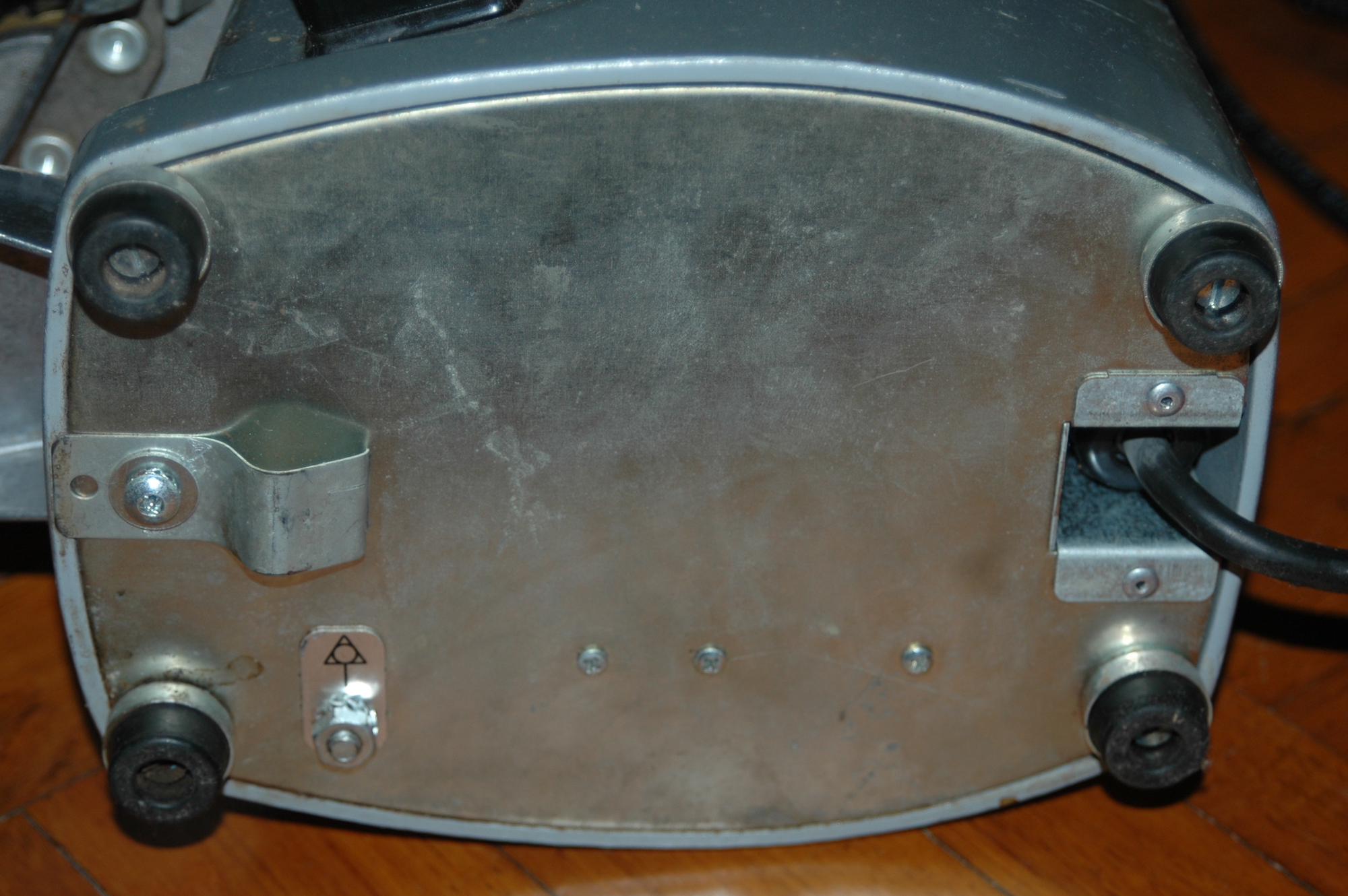

Можете по фото сказать, на что обратить внимание. По серийнику вроде 2010 год, coffegeek и прочие форумы точно не дают ответ, что первый две буквы это год изготовления. Это точно не последняя модификация, так как в последних я так понял не кнопка включения, а крутилка. Может по положению шнура можно определить период выпуска, на некоторых он еще сбоку прикрепляется.
В любом таком сложном механическом инструменте по косвенным признакам (например затертость таблички серийника, перегиб провода или характерные потертости в нужных местах) можно определить как интенсивно он использовался.
Буду благодарен за любую подсказку. Запросил у продавца видео работы, если пришлет прикреплю.
Lostin: Шнур крепился сбоку на более старших молках (по-моему до 2008 года), по этикетке эта молка 2010 года выпуска. По идее еще на эл.шнуре должна стоять дата выпуска. "Крутилки ставят на "таймерной" версии, к дате выпуска отношения не имеет. Этот экземпляр, судя по всему, в самой простой комплектации (если в дозаторе нет датчика домола).
Lostin, не стесняйтесь обозначить город, в котором нашли эту кофемолку, может форумчане найдутся рядом и взглянут лично...
Лично, общался с представителями завода Mazzer в Италии. Первые две цифры означают год изготовления- верно 2010.

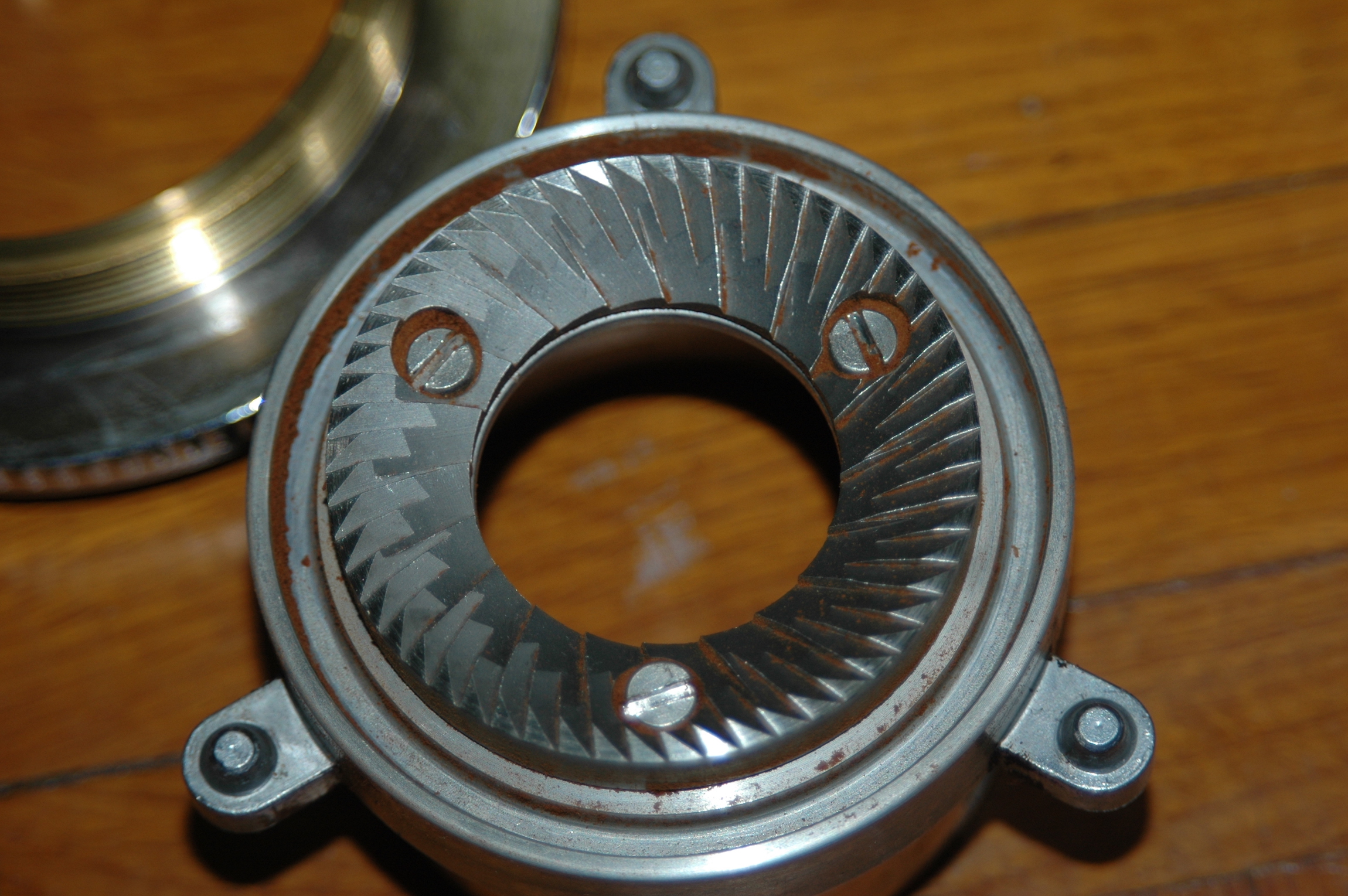

Молка mazzer, которой мало пользовались, на резьбе корпуса регулировочной гайки имеет пищевую белую смазку и сама гайка тоже. На фото, смазки не видно.
Жернова на вид изношенные, точно под замену. Минус от цены 2500руб.
Нет поддона под дозатором. Минус от цены 2000 руб.
Цена за молку в районе 15 рубанов нормальная.
Но, я бы Вам посоветовал не торопиться. На форуме, порой, молки на много ухоженней и комплектней продают, после домашнего пользования в том числе.
Если купите, можете сразу покупать жернова от старшей модели SJ большего размера. Установить можно и без центровочных колец.

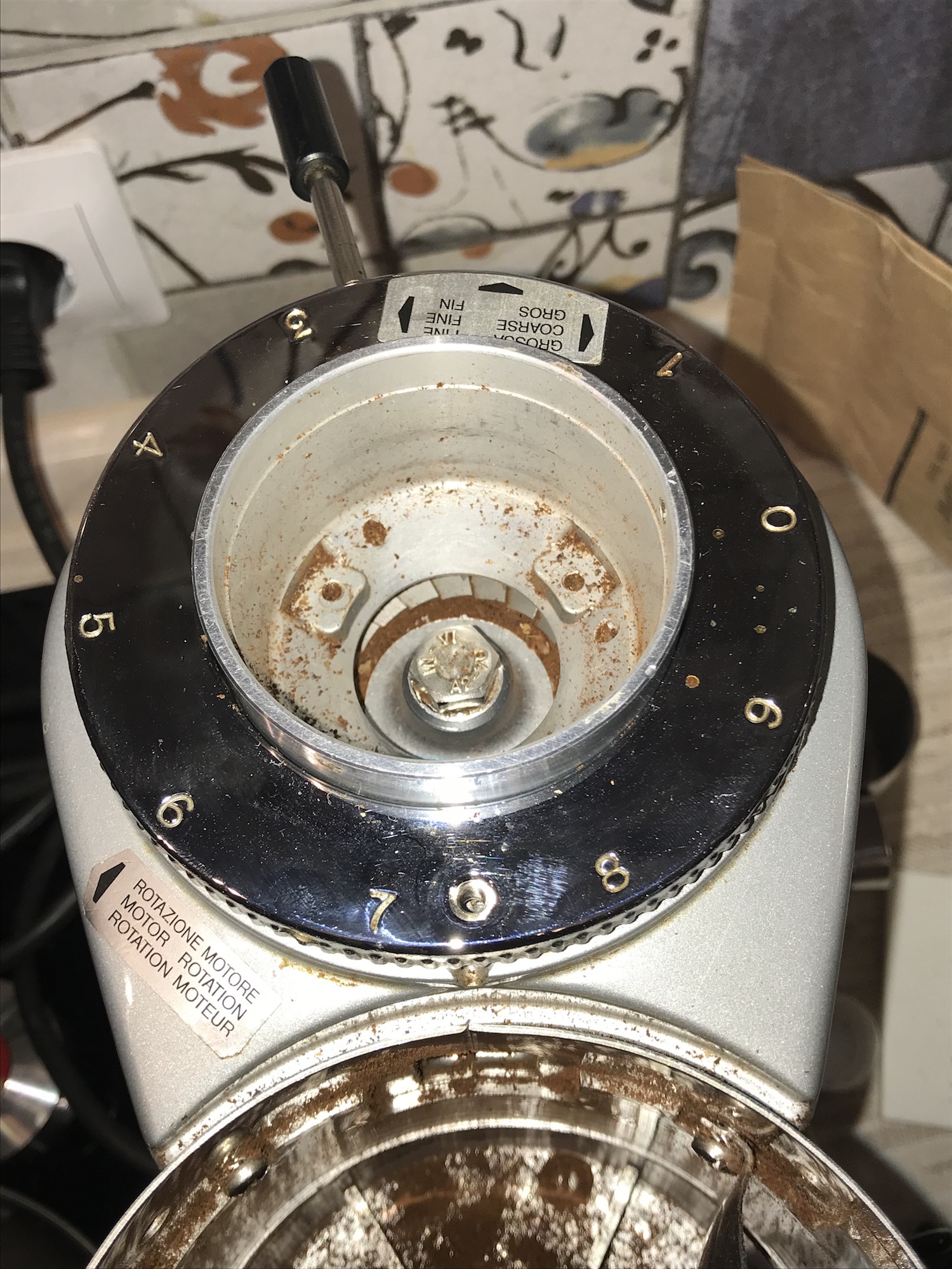

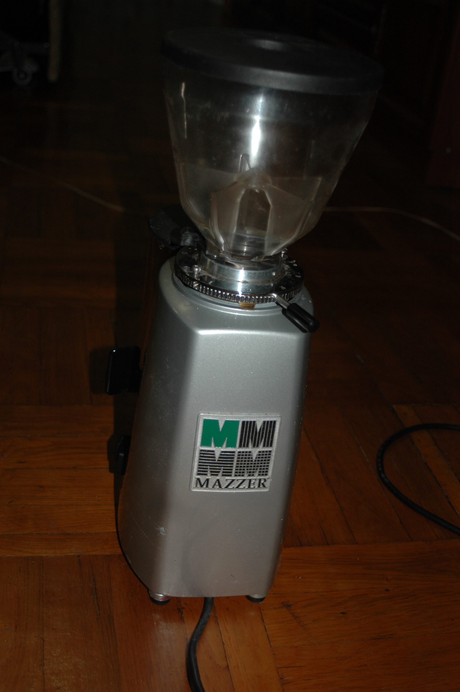

Есть вариант взять, слегка подушатанную внешне маззер мини ман. за смешные деньги 4-5 тыс. Бункера сверху нет, а бункер для молотого кофе погнут, но он мне не особо нужон.
Волнует только мотор и механизм регулировки помола - не проходите мимо, ругайте и отговаривайте)) Попросил продавца для видео смыкнуть розомкнуть жернова. -[ссылка]- -[ссылка]- -[ссылка]-
Видно, что механизм регулировки помола туговат и двигается рывками...
Бункер можно купить новый, жернова можно купить новые, главное, чтоб подшипники были не убитые. Механизм регулировки априори тугой, можно смазать резьбу и вы сможете его крутить, прилагая чуть меньше усилий.
Да, подшипники по видео тяжело понять в каком состоянии, но я смотрел несколько этих молок вживую и на видео и вроде как тут все крутится более менее норм без лишних звуков и ровно.
Еслиб это была мото или велотехника, вопросов ноль, подшипник=расходник и поменять его можно всегда, чем я иногда и занимаюсь, но молки итальянские не разбирал пока. Насколько ремонтопригоден двигатель у них?
Lostin написал(а) ... Насколько ремонтопригоден двигатель у них?
В других темах по майзерам писали, что подшипники заменить не так тяжело. Двигатель же запрессован в корпус и можно сказать, что мало ремонтопригоден. А зачем вам двигатель ремонтировать?
Судя по видео состояние вполне приличное, включая подшипники. Если на веломототехнике подшипники меняете, то и здесь при необходимости замените без труда, хотя похоже необходимости в этом нет. Двигатель в Маззерах очень трудно убиваемый, как и сама молка, почему они такие и популярные.

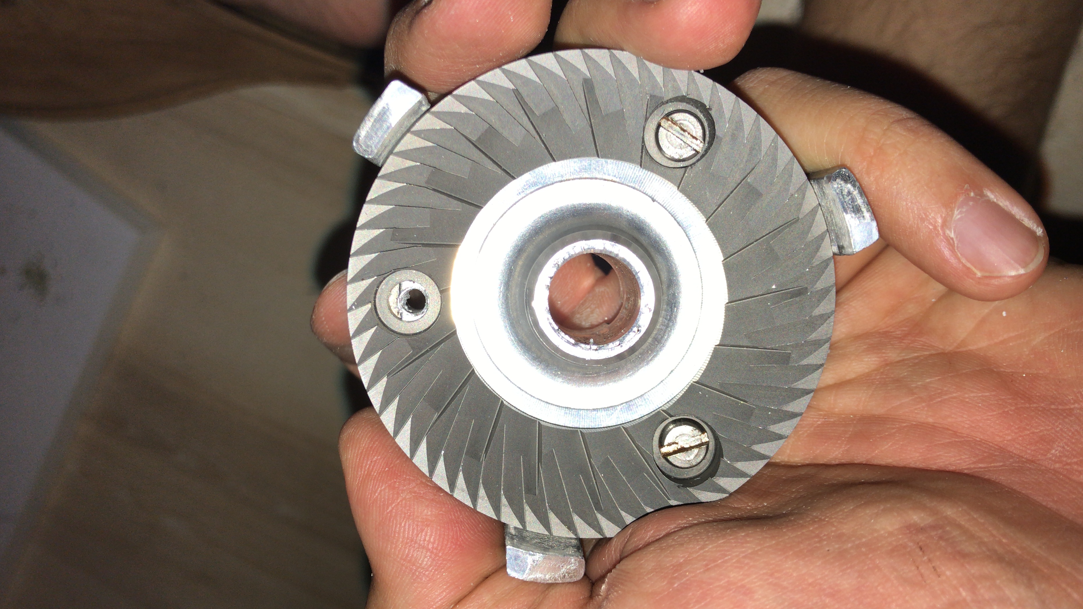

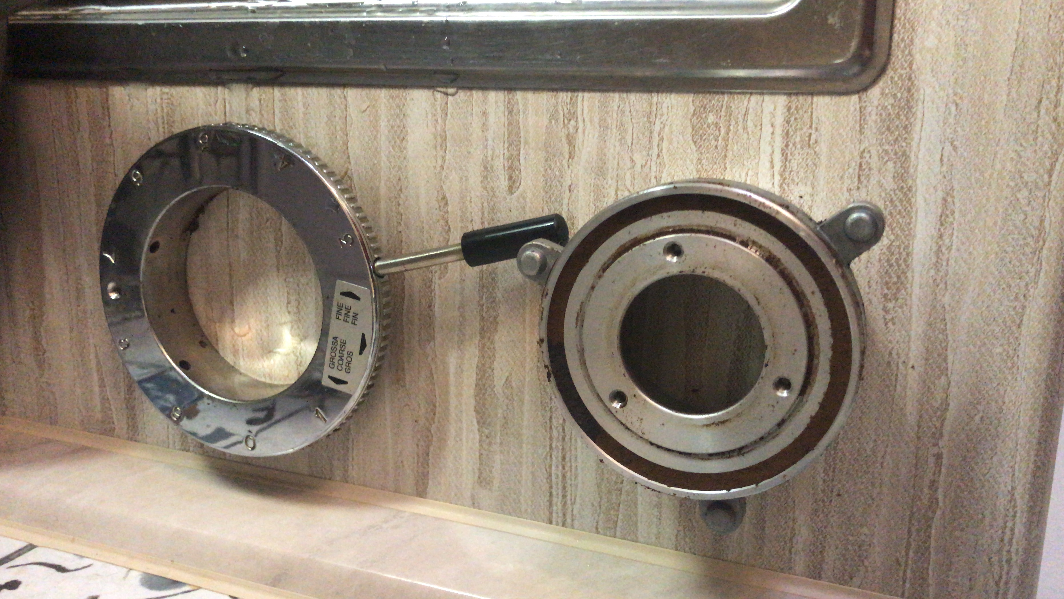

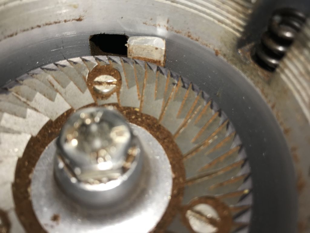

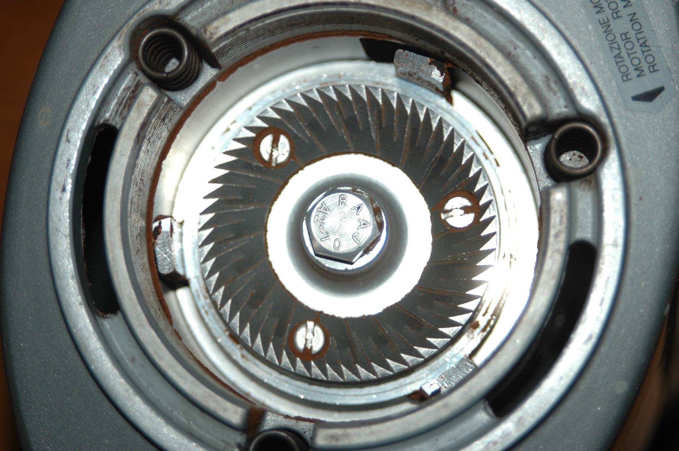

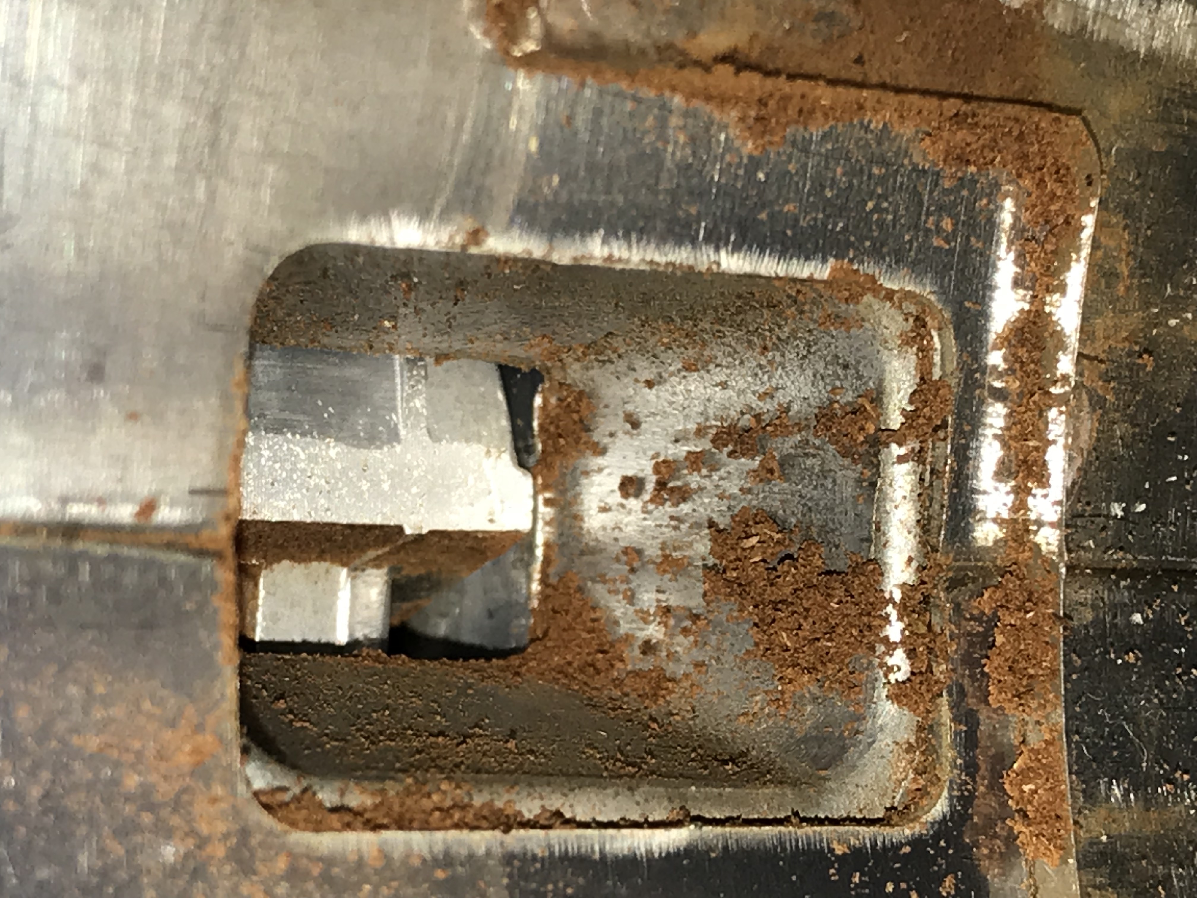

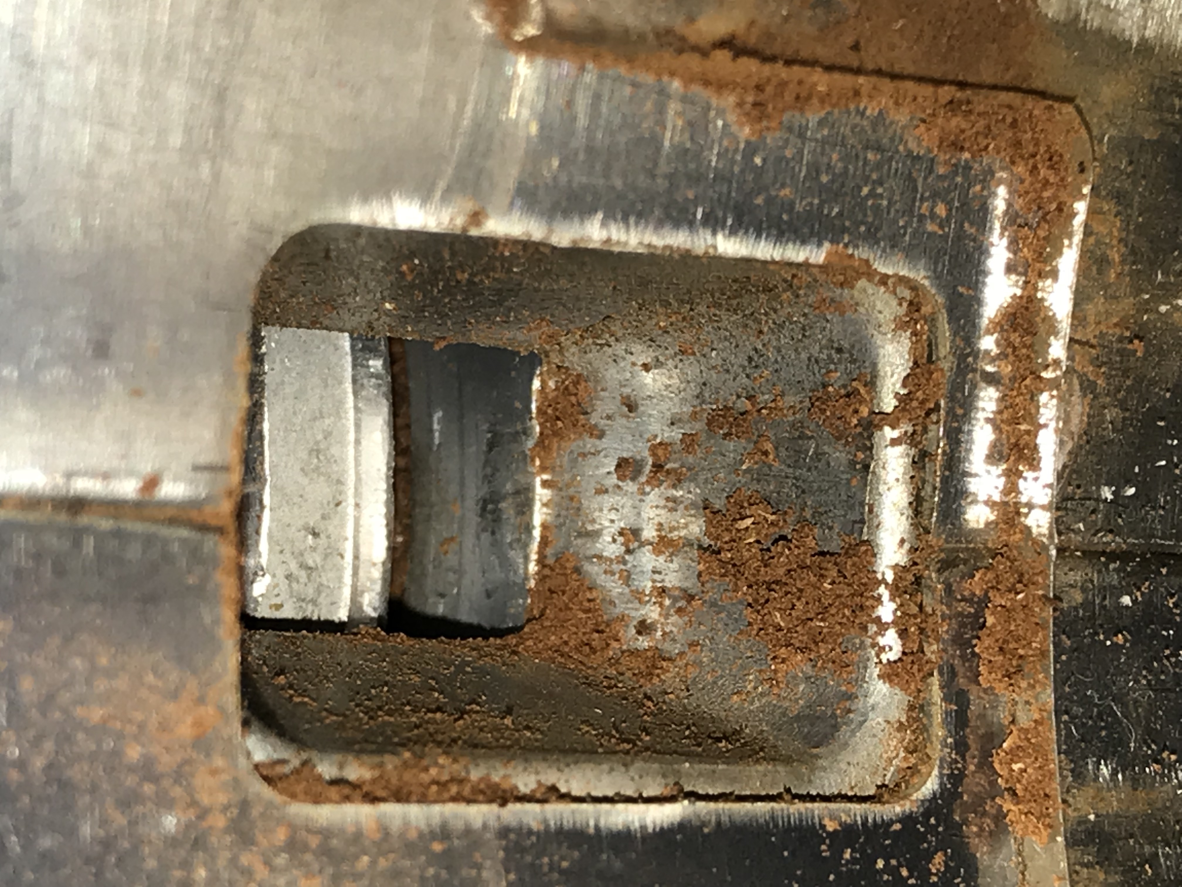

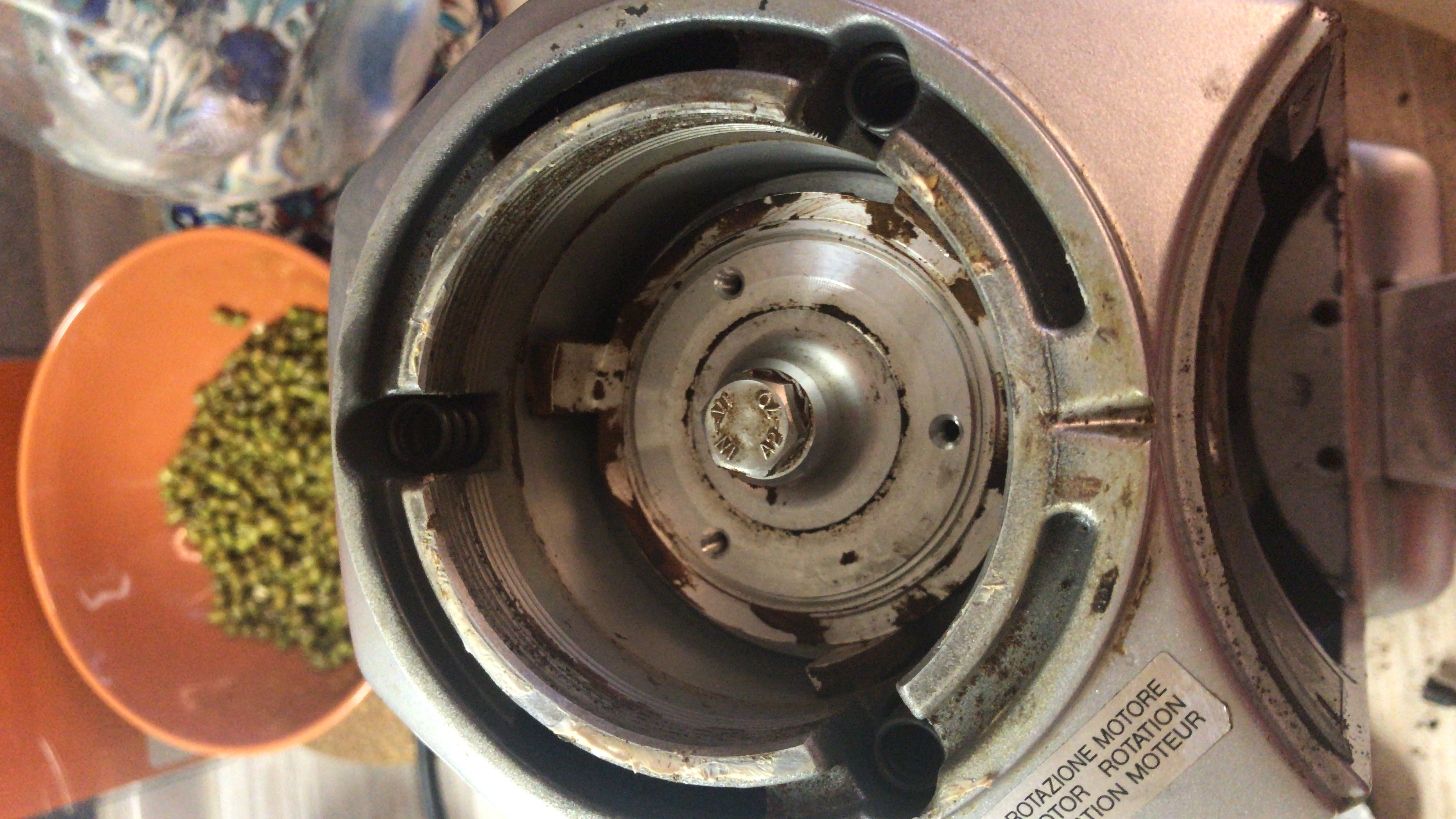

Разобрал кофемолку почти до шпунтика все пропылесосил и почистил, заказал и поставил новые жернова от SJ, прогнал 1.6 кг пропаренного риса на самой минималке по помолу.
Пролив на самых минималках не выходит, когда уже жернова почти касаются друг друга. Нужно еще мельче помол, а уже жернова не позволяют. 10 раз откручивал кольцо настройки, все чистил и протирал - все в порядке. Кароче какая то печаль...
на кофегике и хоум баристе ктот высказал мысль что нужно молоть до 3 кг пропареного риса. Что скажите?
На видео снял, как молет пропареный рис, мотор работает рвнеханько, шпиндель не бьет/вибрирует и тп.

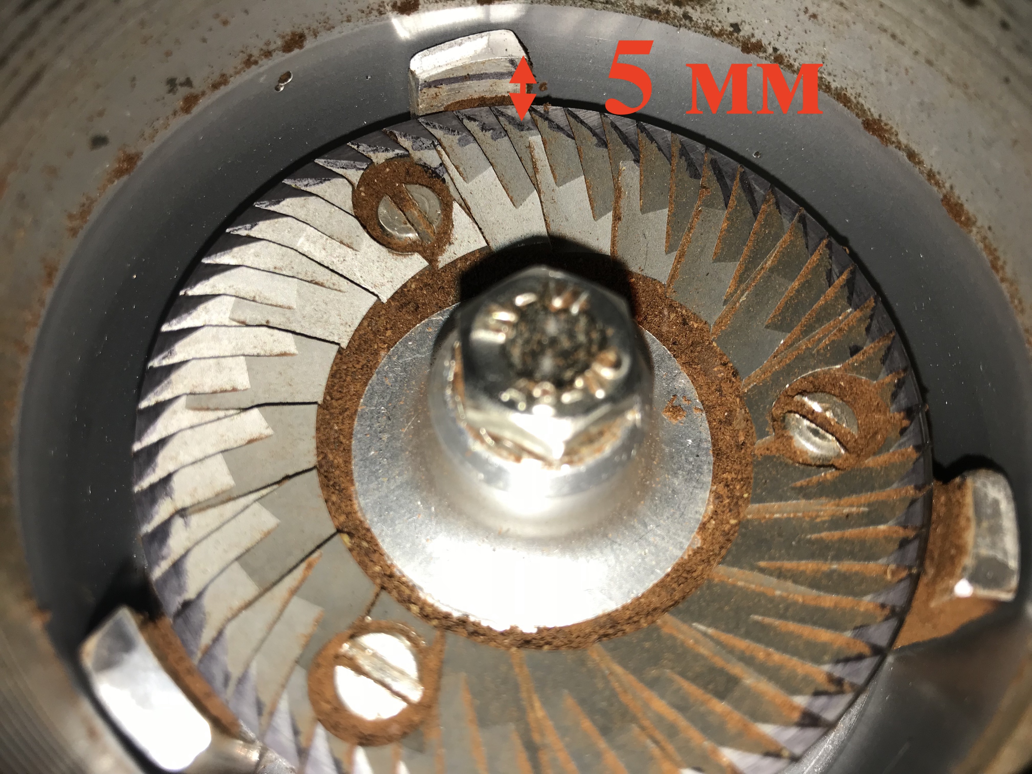

Чертил уже фломастером края и смыкал до еле слышного соприкосновения, что-то супер критичного не увидел - полоса фломастера уходит по всему диаметру более менее равномерно на обоих жерновах.
Корзина 24,5 18.5 гр доза, тести иргачефе свежак. На конике кину выходит прекрасно, таблетка пластелиновая и правильная. А тут у мини слишком пышная, мохристая и через нен пролив оч быстрый
От точки смыкания жерновов (дальше диск не крутится) середина зоны эспрессо (наклейки) отстоит на 15 торцевых рисок. Где-то за 4-5 рисок до касания молка перестает "засасывать" зерна при порционном помоле. А как у вас?
Подозреваю, что вы неправильно трактуете "первое слышимое касание". Это вы имеете ввиду звук касания при вращении, а если перестать вращать, да еще стукнуть по горловине, чтобы блок жерновов выбрал перекосы, то "касание" сраму прекратиться и можно вращать диск дальше. Реальное касание отстоит от положения " до упора" на 4, максимум 5 рисок, а у вас не меньше 10.
Удар по верхнему хопперу горловине, да дают еще до 2-3 риски. Но "положения " до упора" на 4, максимум 5 рисок" это не про мой случай гдет 12-14 рисок нужно что бы ушло сильное трение.
Такмс, что припоминаю при установке SJ жерновов - проставочные кольца были на 1 мм выше чем риска у хоппера, в итоге я докупил 1 мм. прокладки в итоге жернова от стоковых стали на 1 мм. ближе друг к другу. Неужели в сумме 2 мм. дали такой результат? На фото нижний жернов, до верхнего столба (из трех) гдет 4-6 мм. Смоторове окно по отношению к жернову тоже сфотал.
Lostin: я на своем Mazzer Major точку смыкания жерновов определяю с выключенной кофемолкой - одной рукой кручу регулировку помола, а второй рукой вращаю ротор мотора - как только чувствую, что жернова стали касаться друг-друга, это место считаю точкой касания жерновов. Может у вас не жернова касаются друг друга, а что-то другое задевает.
Да, вы правы, когда крутишь рукой диапазон сужается гораздо больше. чувствую первое касание жерновов не по всему диаметру, а в одной точке - значит они не полностью паралельны друг другу.
Совет TMN бить по подпружиненной части тоже полезен, потому как пружины видимо не дают совершенной параллельности. Теперь между полностью сомкнутом и звуком соприкосновения у меня 6 рисок.
Это уже похоже на правду. Когда поправите параллельность, будет еще меньше. А прокладки, если они ровные, т.е. не привносят непараллельности, никакого влияния на расстояние от касания до полного смыкания не оказывают.
