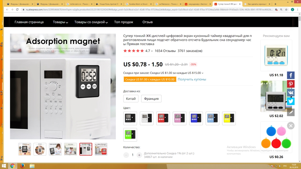

Проконсультируйте пожалуйста по этому PID -[ссылка]-
Использовать таймер для управления помпой и соленоидным клапаном можно, инициируя его от клавиши включения пролива. А вот где и как размещать контроллер - надо думать.
Думаю в отдельный бокс и на скоч. Внутри он перегреется. На место Где ставит Аубер наверно великоват будет. Главное есть таймер. Можно задействовать на пролив. Спасибо за помощь. Можно брать.
Здесь есть две модели PID с таймером. Один вариант с таймером , который отдельно работает от PID, а второй встроен и автоматически отключает при достижении заданных параметров. Влияет ли это на работу помпы и пролива в моем случае не понятно. Или они оба подойдут к кофемашине... Будем изучать.
Есть у меня таймер. Удобнее когда встроен и настроен. Для кого-то удобнее отдельно отсчитывать таймером, как я делал и делаю сейчас. Если уж модифицировать, то постараться включить и эту опцию. Не покупать же у Аубера за 230 баксов. Пар меня мало интересует. А отсчет пролива удобно. Дело не в Ранге кофемашины. Все равно заморачиваешься.
