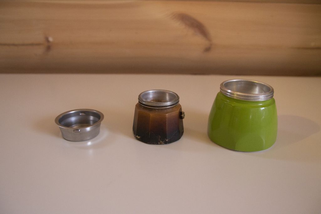

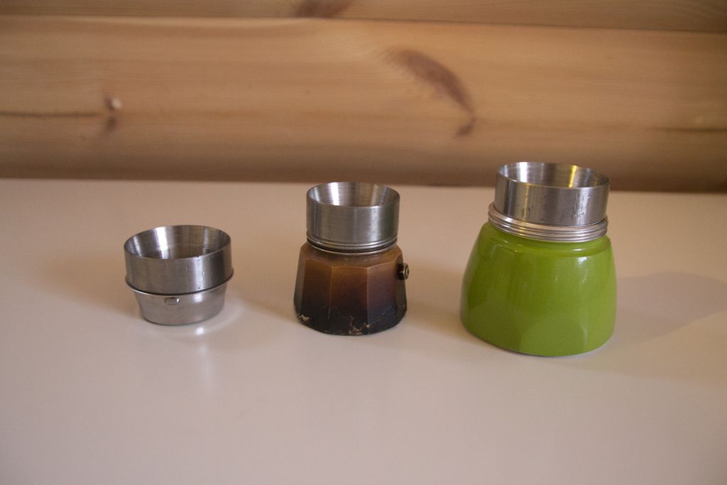

Надоело мне слышать от жены по утрам, что я опять всю кухню кофе засыпал:) И реализовал я трихтеры для мокки разных размеров. Очень удобно и жена довольна.
