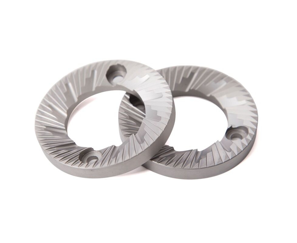

супер джоли вес жернова около 90 грамм , из карбида вольфрама 216 грамм ! Засомневался ,как будет в моменты постоянных стартов- стопов- нагрузка на двигатель при пуске
С более тяжелыми жерновами однозначно возрастёт нагрузка при стартовом моменте двигателя. Для домашних целей это не актуально, а вот в твоём случае, если ты нагружаешь джолли до предельной нагрузки то однозначно с более тяжелыми жерновами ты словишь перегрев двигателя раньше, по сравнению со стоком. А там уже смотри по своей ситуации.

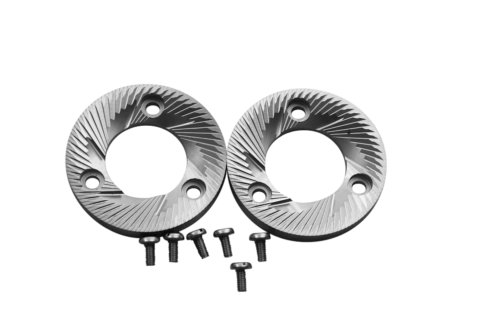

5)Mahlkonig Жернова для кофемолок Kenia, Guatemala F и Guatemala Lab 65 мм стальные. Такие, кажется, ставил в свою молку Максим. По его отзывам они для фильтра прям идеальные. А для эспрессо не очень.
Gavrik: могу сказать из опыта про 3 и 5. 5 хороши для фильтр кофе, но непригодны в эспрессо и турке. 3 такой чистоты в фильтре как с 5 не получить. В целом более универсальны эспрессо жернова, а брю жернова если и смогут готовить эспрессо то близко к касанию и возможность регулировки будет ограничена.

Интересно каковы будут жернова SSP заявленные как универсальные в размерах 80, 83 и 98 мм, я прикидывал, в мой новый корпус впритык могут войти плоские 80 мм, хотелось бы сделать.

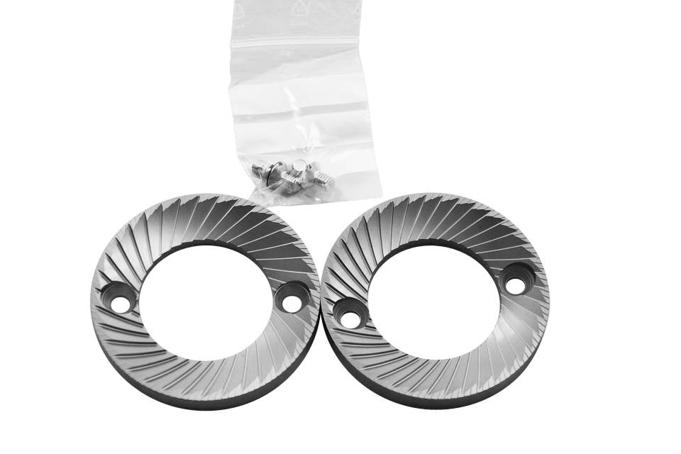

У меня есть кофемолка обель с левым вращением жернов, так вот я на неё засадил тоже двухзонные жернова, только от Сантоса. Они практически один в один как SSP, только нет на краю этих дробящих приподнятых финишных зон. Мотор в ней однофазный на 350 Ватт, как и в джолли и с любым зерном справляется легко и без напряга. Поэтому думаю, что джолли спокойно будет тянуть SSP жернова. К стати сантос жернова не имеют проблем с эспресо, хотя тоже мелят близко к зоне смыкания и дают отличный вкус, а на светлых обжарках вообще сказка.
Доброго времени суток!
Так как у меня тоже Обел, решил попробовать сменить жернова (по наводке). Как купить оригинальный Сантос?
Берите любые. На сайте, где найдёте описание марки стали и характеристики термообработки. ...а так как вы этих данных практически нигде не найдёте, поскольку всё это всё детища порошковой металлургии, любой выбор - лотерея. Процесс сложный и энергоёмкий. По силам для серьёзного производства. Ни мазер ни сантос ни корейцы на три буквы, это не делают сами, только обработка заготовок.
Сколько сочтёте разумным заплатить продавцу (предпочтении активному поставщику з/частей), те и окажутся годными.
...это как красивые и разнообразные блёсна в рыболовном магазине))) важно понравиться кошельку рыбака)))
Оригиналы идут с пометкой оригинал и их стоимость в районе 60 евро. Не оригиналы стоят до 20 евро. У меня были не оригиналы. Стоит учитывать, что для сантоса нужно будет пересверлить и нарезать новую резьбу для болтов крепления.
