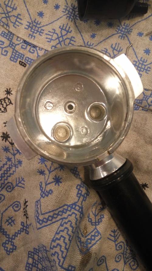

а донышко спилить у родного, вытащив всю начинку из холдера?
у родителей делонги 681я) тоже озадачился таким вопросом.
Sunny155: Совсем не факт, что на вашу подойдет рожок с корзиной от 145-ой, надо пробовать. Если подойдет, то при наличии адекватной кофемолки разница будет принципиальной.
Хм... ну начинка холдера держится на саморезе, поэтому вытащить пластиковую вставку нет проблем. Лучше вытащить начинку и заварить лишнее отверстие от самореза или спилить дно все же предпочтительнее? Я так понимаю, что дно спиливают именно для избавления от улучшайзера?

Если сама корзинка без улучшайзера, то можно сделать бездонку из вашего холдера. Отсутствие дна нужно для того, чтобы контролировать равномерность пролива по площади таблетки и отсутствия пробоев. Убрав дно вы только лишаетесь возможности разливать в две кружки одновременно . Думаю это предпочтительнее, чем заваривать отверстие от самореза.
Про рожок от 145 не скажу, не знаю.
Ясно, спасибо за разъяснение про бездонник. Собственно сам холдер без пластиковой вставки
Я так понимаю, что тут можно дно срезать? Если да, то есть какие-то тонкости в процессе?
Кевин выше правильно написал. Прежде чем срезать, проверьте корзину( двухдонная в варианте - сверху много дырочек, а снизу одна?), и если она с улучшайзером, то толку от спиливания дна не будет. Сначала нужно будет озаботиться корзиной.
Да, корзина именно такая как вы описали, на дне одно отверстие. Собираюсь купить обычную корзину. Типа сито. На одном из форумов нашёл следующую информацию. "Вот такой 7313286069 подойдет. Только у него нет зазубрен, чтобы держаться за пружинку, то есть он не будет плотно зафиксирован в рожке". Так что буду экспериментировать. Всем спасибо за советы.
