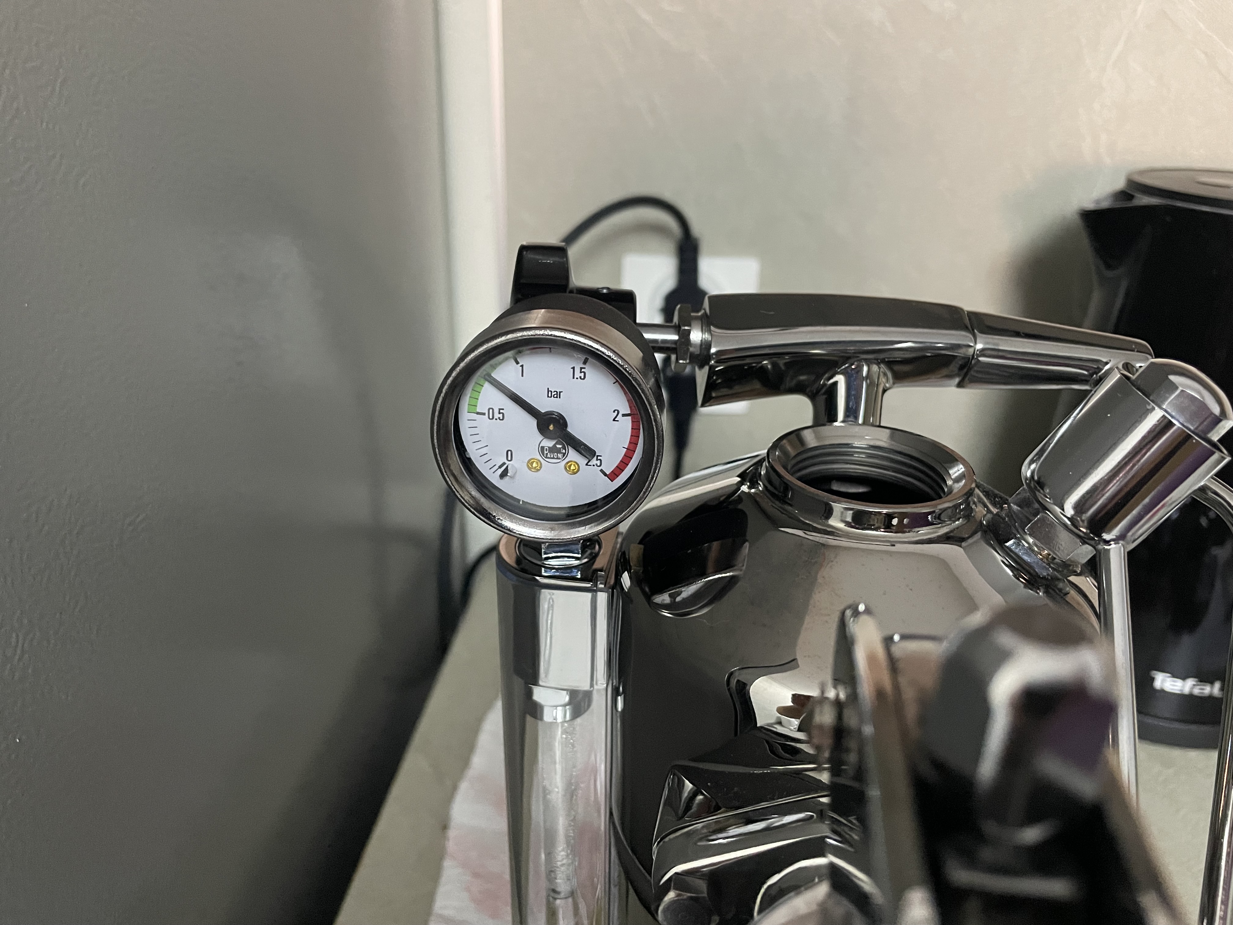

Еще есть непонятка с манометром.. Манометр набирает давление при нагреве нормально, например, 1 кгС/см2, я отключаю машинку, стравливаю давление с сопла, открываю заливную крышку, т.е. избыточного давления точно нет, а манометр еще минут 30 показывает наличие давления, стрелка падает очень медленно. В связи с этим не получается нормально настроить прессостат, да и в принципе это странно. Может быть что-то попало при установке? Манометр заводской.
В дополнение к предыдущему посту. Манометр вроде бы технически исправен, конечно свидетельства о поверке нет, но все же у него есть четкий ноль, также и показания нормальные, на штатных настройках прессостата показывал 1.1-1,2 бар. Прикладываю фото с поведением манометра. На фото видно, что он показывает давление при открученной крышке бойлера. Через некоторое время стрелка сама опустится на ноль.
Технически исправный манометр так себя не ведет. Попробуйте выкрутить его и посмотреть, он в ноль придет за то же время или сразу. если не сразу- разбирайте, там что то заело или новый поставьте.

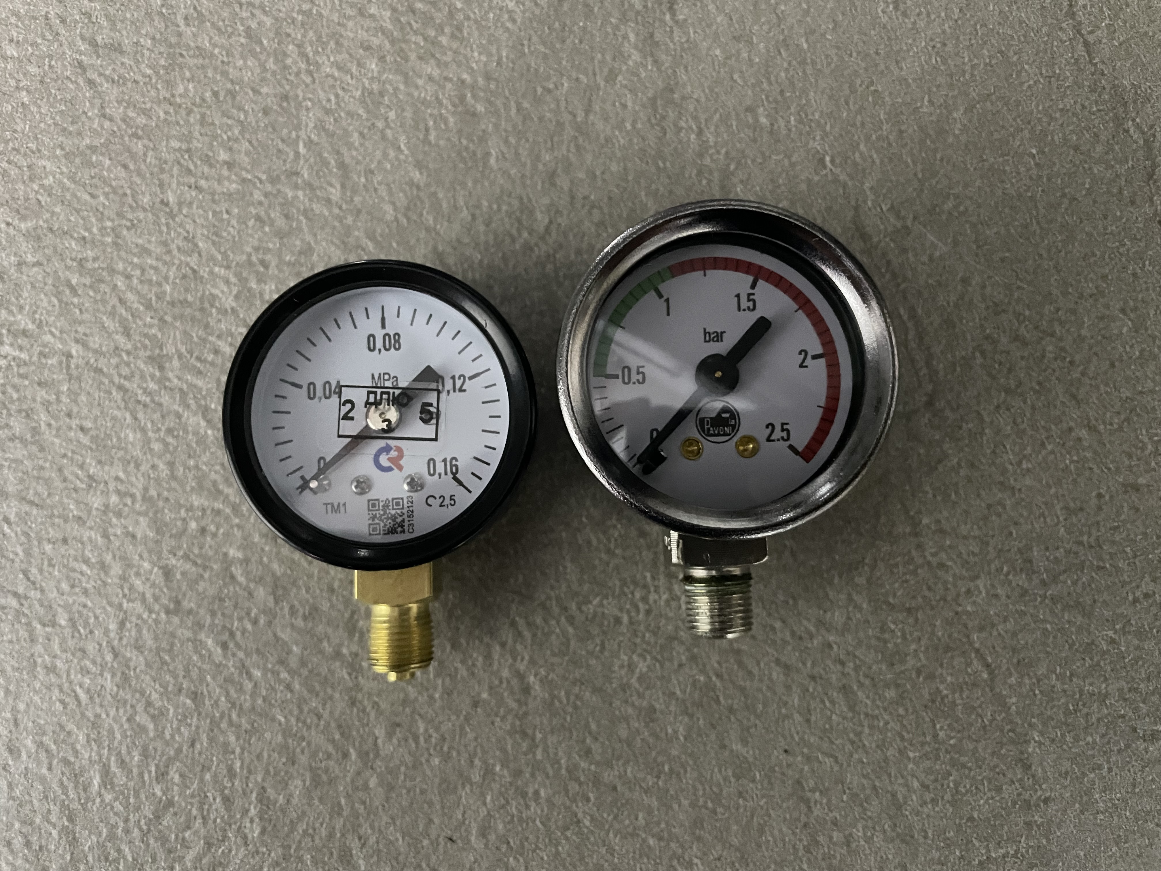

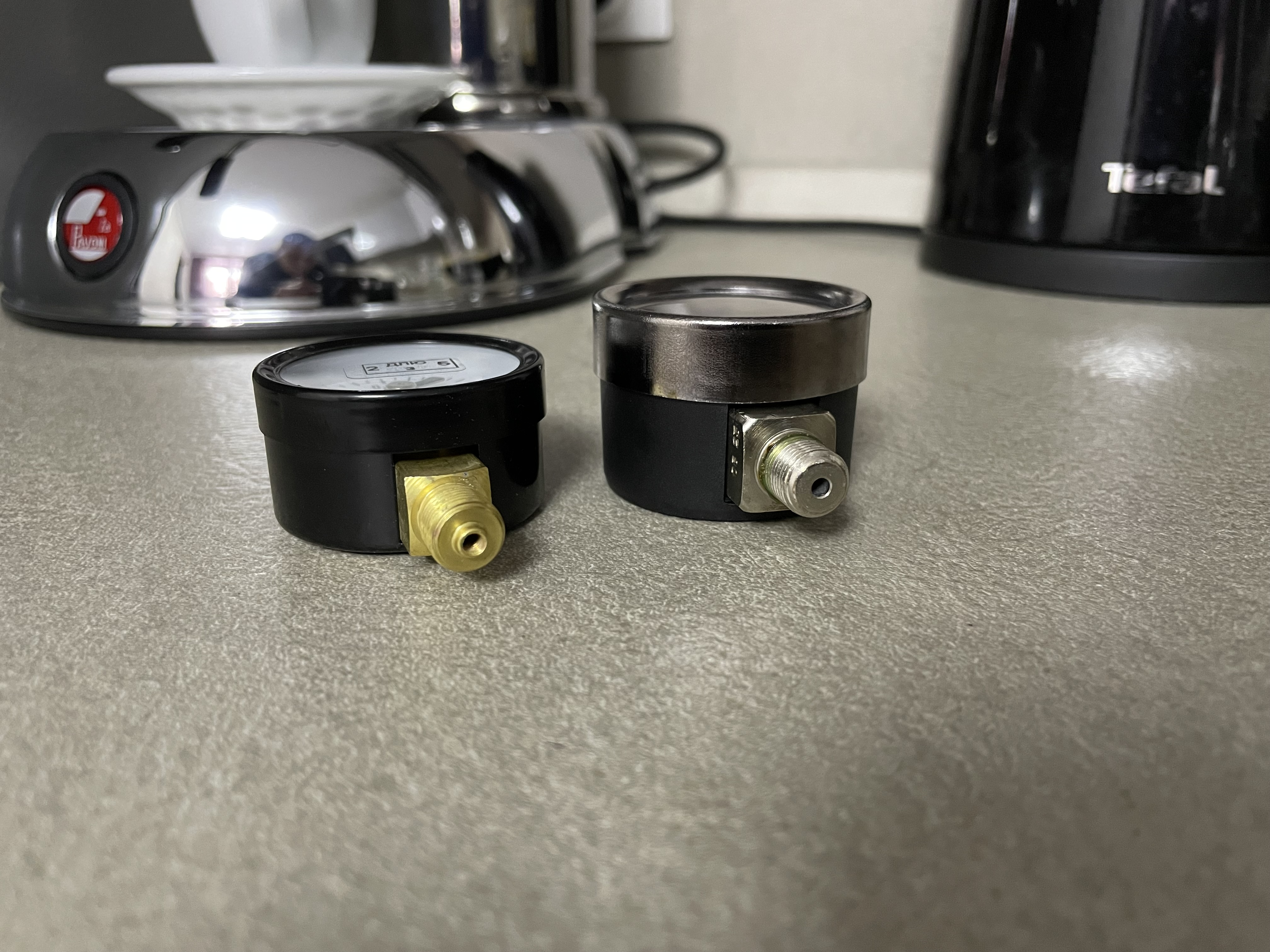

В общем разобрал манометр.. и это на самом деле термометр, конструктивно схожий с манометром. Он реагирует на нагрев трубки бурдона, вообще первый раз в жизни вижу такое.. Приложил занятное видео Он априори кроме погоды больше ничего не покажет..
[quote] Тырнет подтверждает- да,трубка бурдона реагирует на нагрев, замерзание и вибрацию. Что будете делать дальше?
У меня манометр на Павони не встает на ноль вообще- показывает два деления в плюс от нуля всегда. И я ничего с этим делать не собираюсь. Я х.з. что там, но может просто впускное отверстие засорилось в этой трубке. А то, что медная трубка деформируется от нагрева и тащит за собой стрелку- так же и должно быть.
Купил нормальный манометр с нормальным рабочим диапазоном: от -50 до +150. Сегодня буду ставить. На нормальном манометре повышенная температура может и должна увеличивать погрешность измерения, однако не должна в корне изменять результат измерения. Место такому «прибору» в помойке.

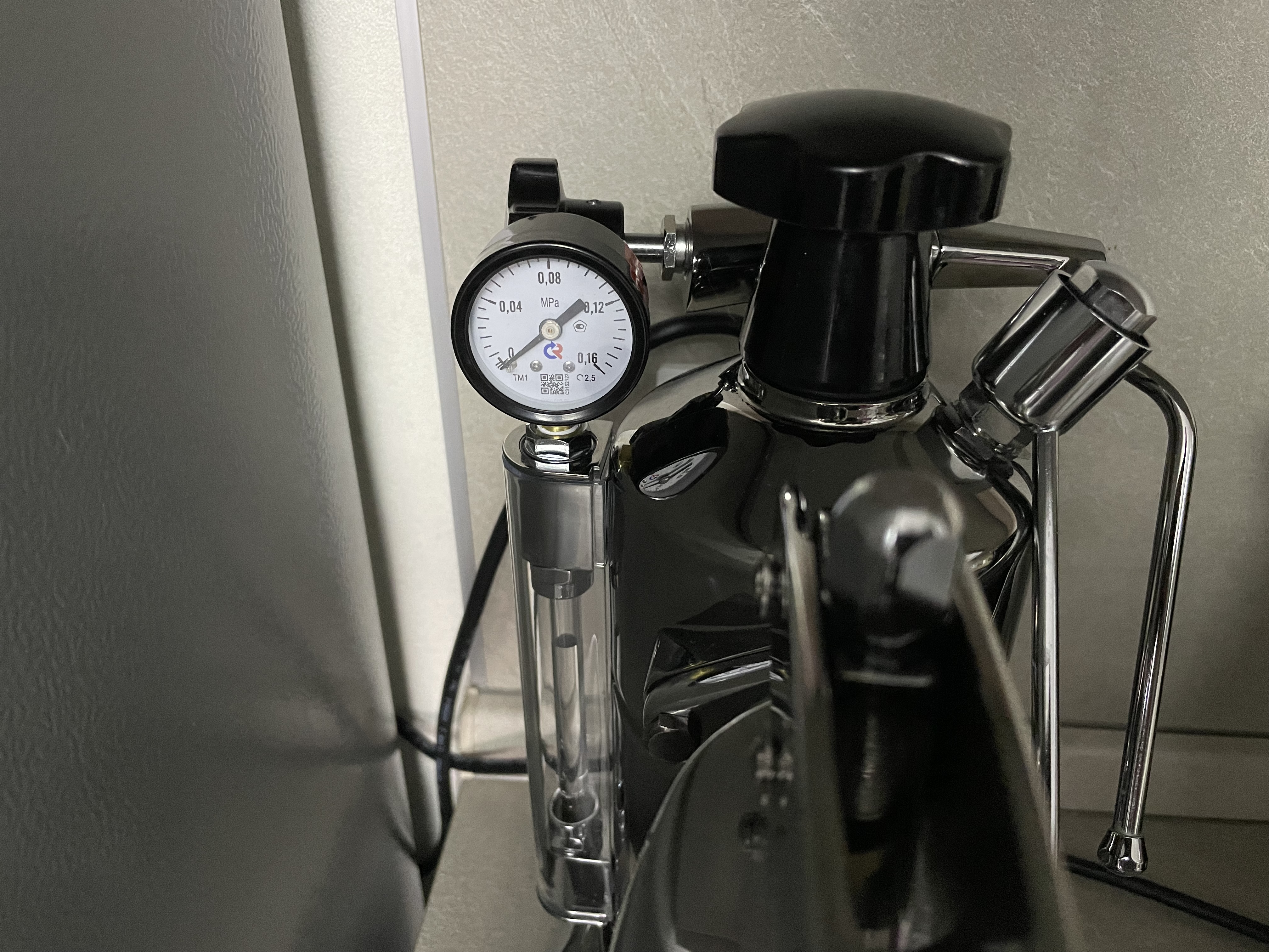

Поставил нормальный манометр, теперь другое дело! И давление на прессостате сразу нормально настроил, был сильный недобор. Теперь четко реагирует на малейшие изменения. К тому же, он немного элегантней, чем родной. И никакой видимой реакции на температуру среды. Если кому надо - цена вопроса 540 рубликов. Вот ссылка на озон. Взял на 0.16 МПа, показания как раз будут во второй трети шкалы, что правильно, но если кто любит давку побольше, есть такие и на 0.25 МПа.

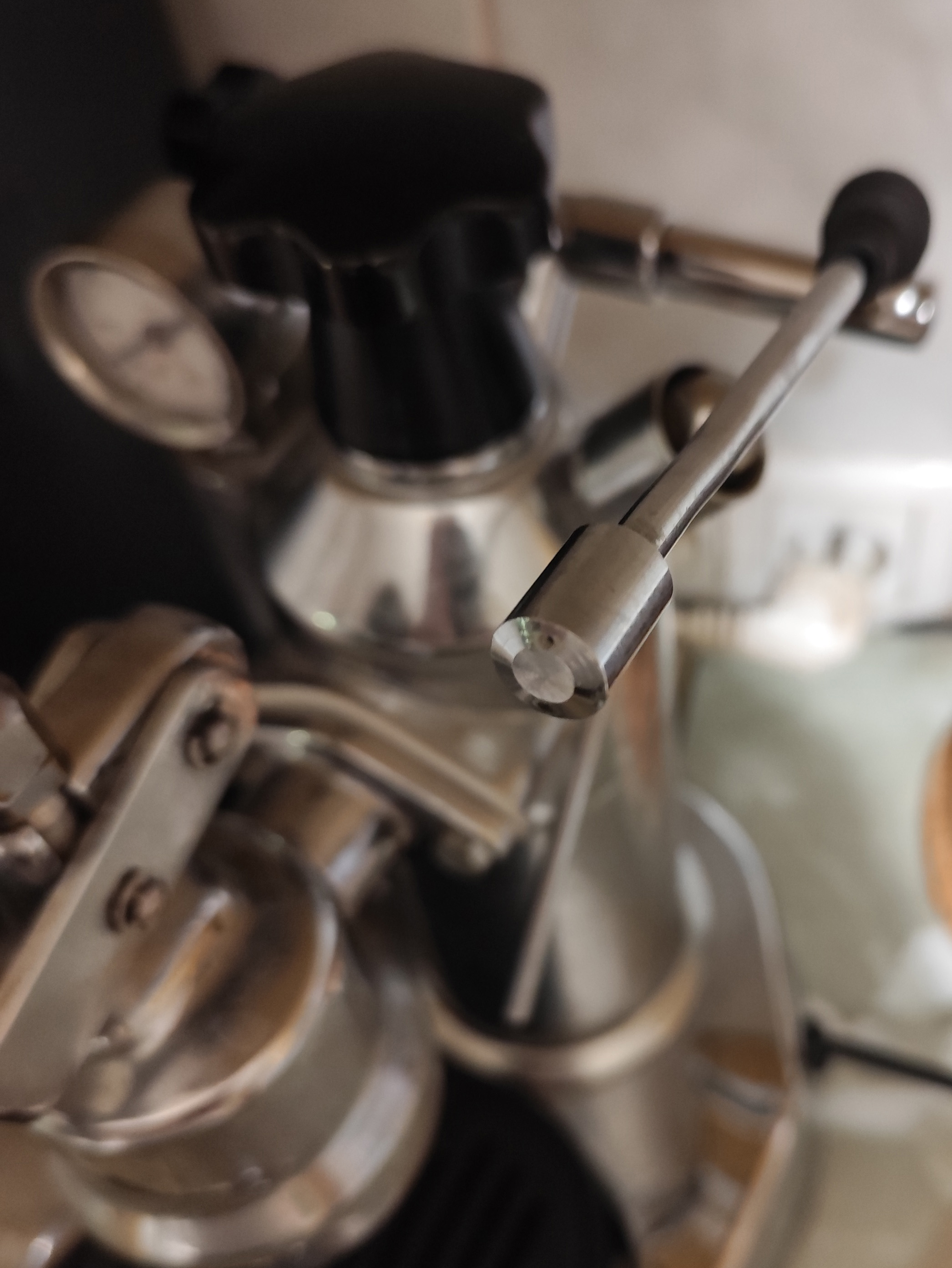

Коллеги, скажите штатная насадка для взбивания молока у всех сопливит в месте соединения с трубкой ? Или снять посадить на фум-ленту или там уплотнительное кольцо?
Reed: Посадите на фум ленту, там нет никакой прокладки.
Как в лучших традициях анекдота, большой большой, толстый толстый, стали гнуть сломали ))))) С дуру можно и хрен сломать =)) Лопнула пимпочка, перекрутил. Теперь едет однодырочная удлинённая с алиэкспреса, посмотрим как оно будет. Не в пользу конструктива ЛаПавони будет сказано, что резинка уплотнительная не роскошь, а кроме этого внутри трубки пар можно было и в пластмассовой трубе пустить - молоко бы не запекалось об металл и мы бы не обжигались. Но тайна сия велика, что мешает так сделать, традиции наверно ) и вообще кто я такой, что бы критиковать южан у нас своей традиции производства кофе-машин нет. Ну разве только самовар ? или это про чай ))))
Сочувствуем! Однако однодырочная нехудший вариант!!! Дайте плизз ссылочку на Али если нежалко? И отпишитесь как подойдет или не подойдет к нашему Чуду!!?)) Вам удачи!

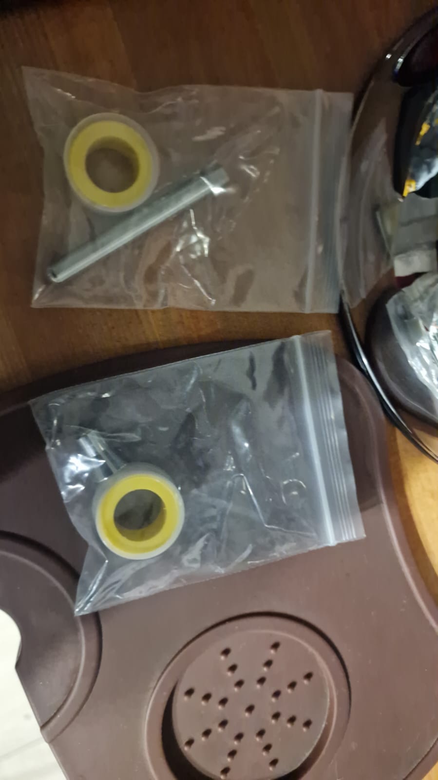

Вот тут они. -[ссылка]- Взял обе. Посмотрел по фото прям сходится с той, что на кофе-сенсоре продается.
Радоваться надо. Я несколько лет назад перекрутил однодырдочную, так у меня лопнула паровая трубка по краю резьбы. Она там из какого-то хрупкого материала вроде бронзы. Нарезать резьбу не удалось, напаял оловом переходник под двухдырочную насадку.
Получил насадки с АлиЭкпресса, все подходит даже фум ленту приложили. Поставил удлиненную. С ней удобней взбивать т.к. меньше вариантов соприкоснуться с аварийной трубкой сброса. Да и ниже держать питчер удобней. Насадку посадил на фумленту и сильно не тянул. Не сопливит. Из-за того, что насадка длинная опуская ее в молоко она не доходит до места соединения - молоко туда не попадает, что большой плюс, когда все это отмываешь. В общем рекомендую к покупке =). Ну и с однодырочной насадкой взбитие молока пошло в гору, ну не тянет машина три дырки.... Теперь весь гемор сместился в сторону отмывания это насадки от молока, которое испаряясь из трубки намертво к нему прикипает. Кстати в Бианке эта проблема решена элегантно, внутри пластиковая трубка по которой идет пар. Вот думаю может поставить такую трубку, что уберет нагрев и сделает процесс отмывания сильно проще. Но не понятно, даст ли это результат если трубка будет только в последнем элементе, пар в любом случае в обход пойдет, может делал так кто ? )
Спасибо что откликнулись! Вам удачи! Тоже закажу!!!!
