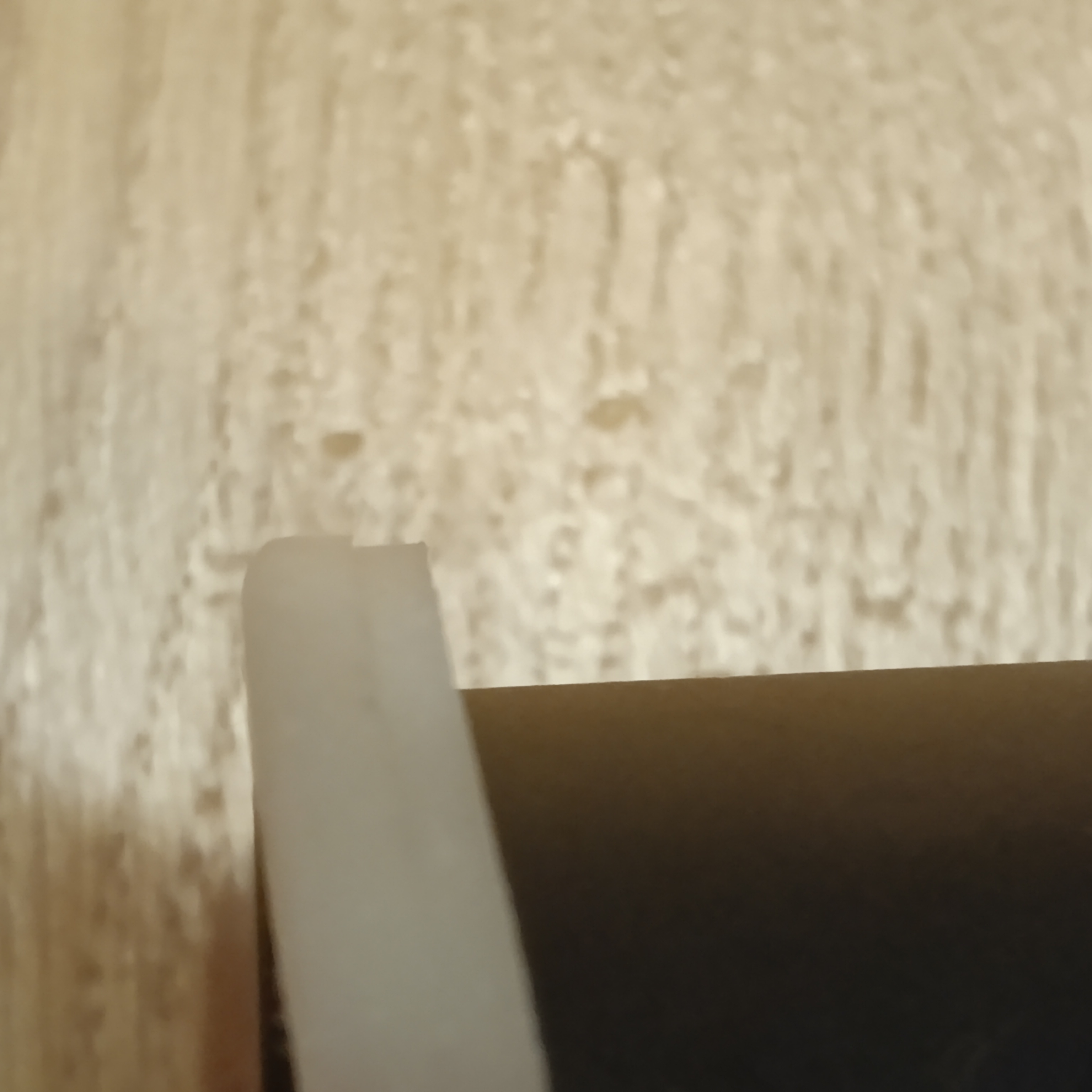

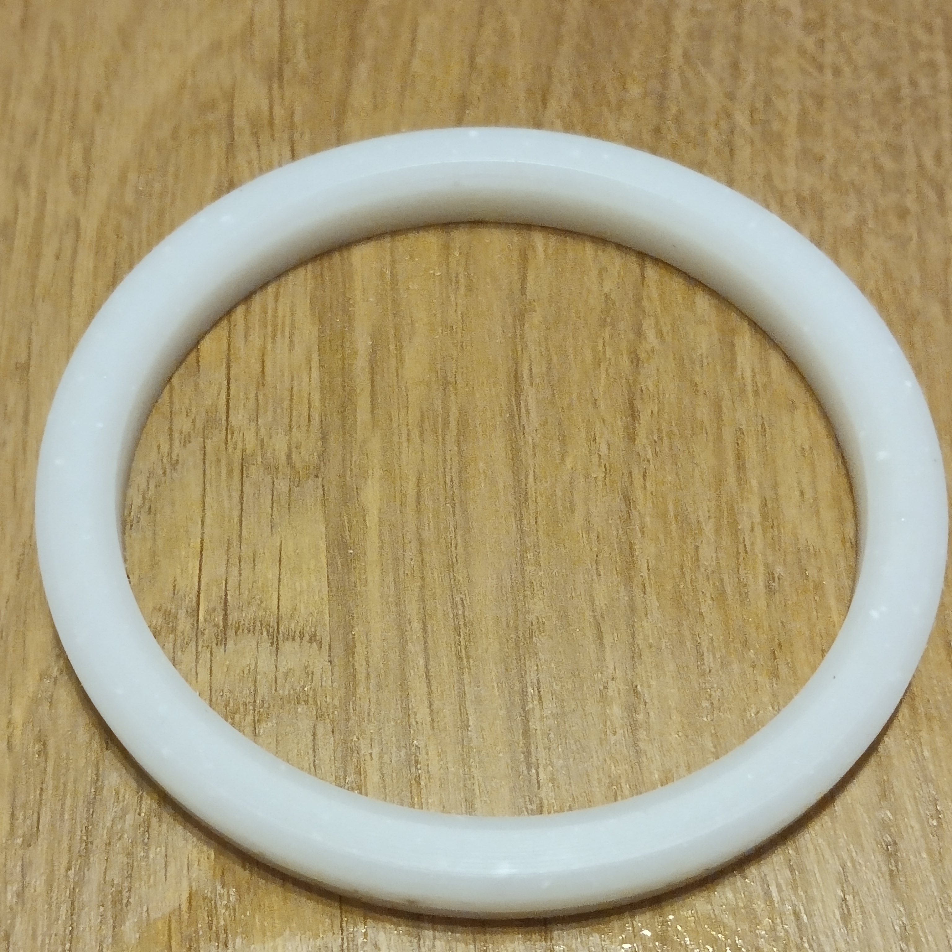

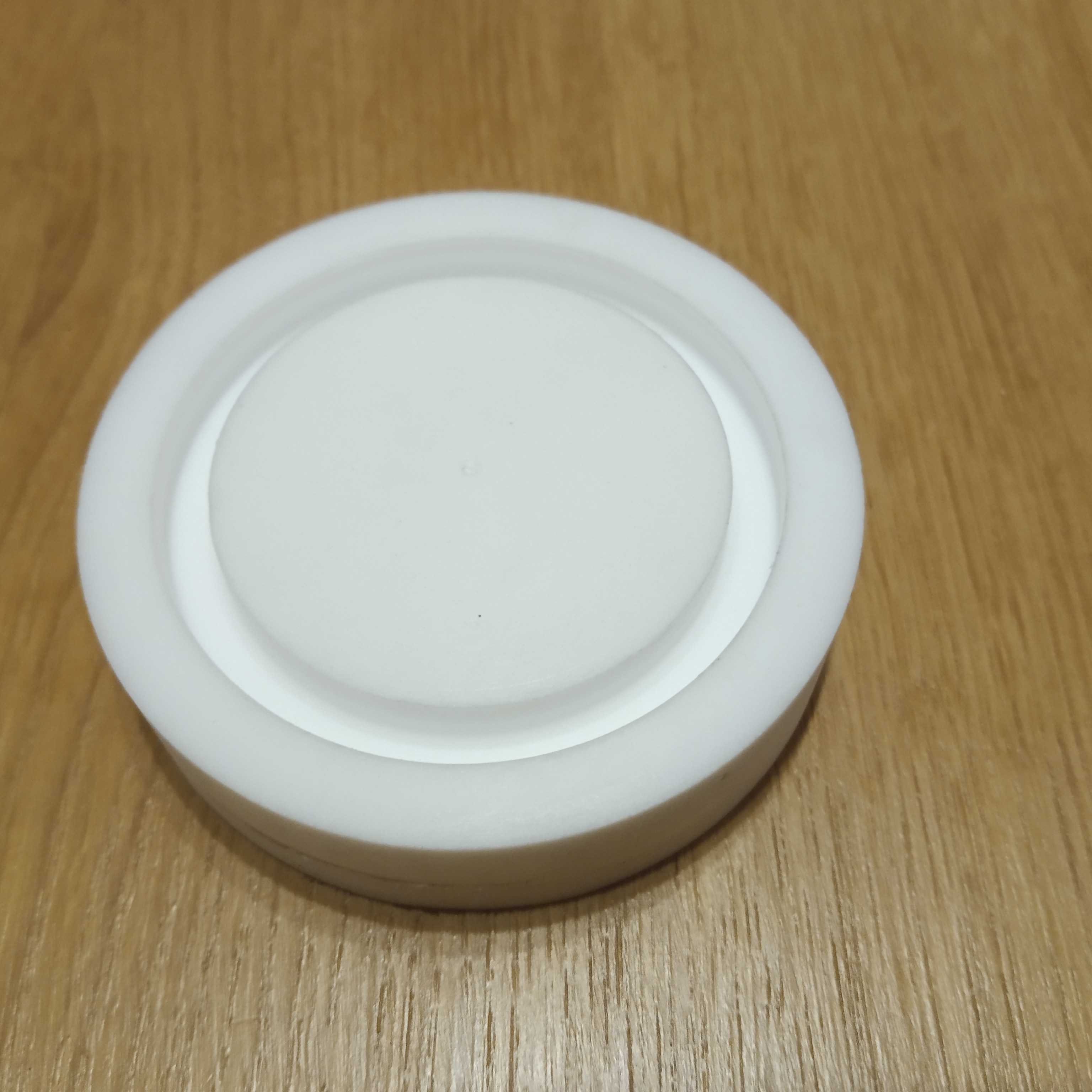

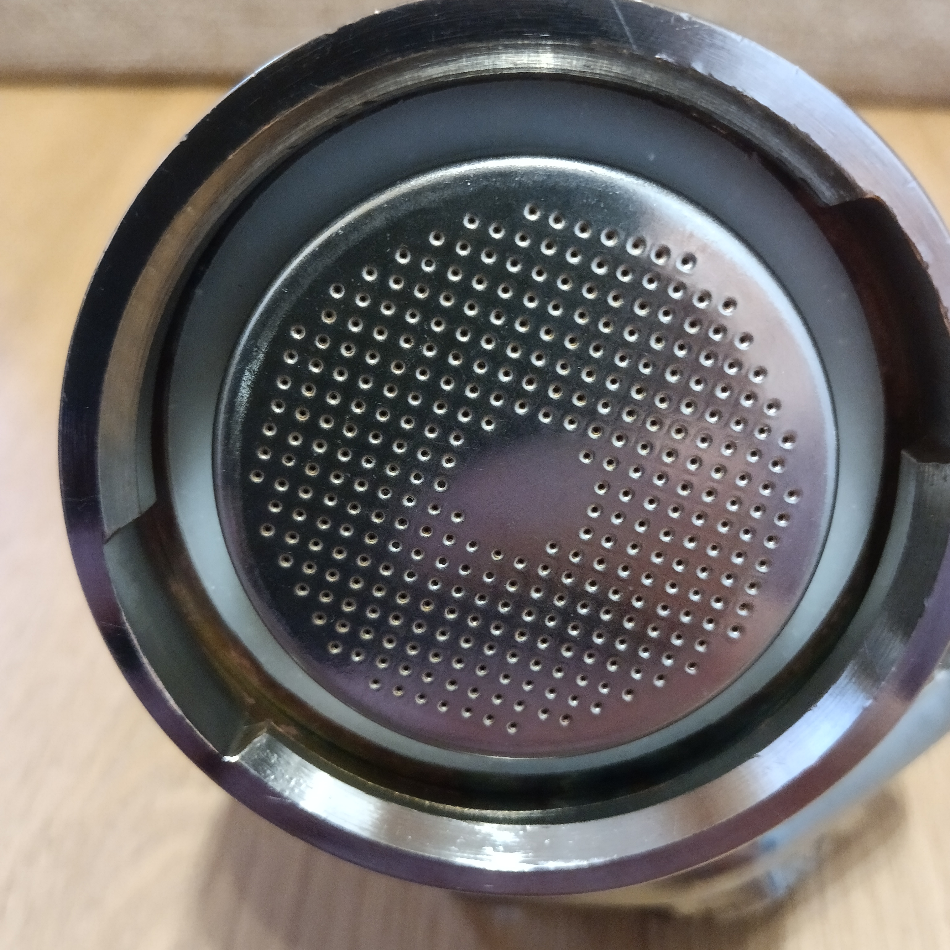

Озадачился я тут поиском прокладки в группу. С озона со 2 попытки нужную прислали и вобще их поискать надо. Вобщем немного машиностроительного колдунства, и вуаля. Силикон 40 шор, платиновый, пищевой термостойкий(по заверению производителя). Будем посмотреть что ходовые испытания покажут. Первое использование прошло успешно
