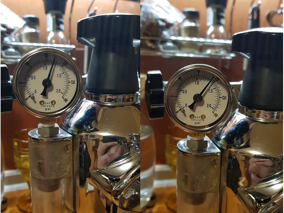

Друзья, я слегка в замешательстве.. Заказал к Пикколе всякие мелочи, заодно манометр с переходником, сугубо для эстетики. Сегдня поставил и залип - прессостат включает тэн в районе 1,3 бара и выключает около 1,6. Это же не нормально, рабочее должно быть 0,9 - 1 бар? Я прессостат не крутил. Машинка, конечно, яростная по температуре, но кофе по вкусу не жженый, а очень даже.. Это манометр врет или кто-то крутил?
Скорее всего, манометр показывает правду, на фото 1,3 - максимальное давление, вроде как. О высокой температуре косвенно говорит вид пластика у верхнего конца указателя уровня, у меня такой только внизу...
Тогда попробовать подкрутить на 1 бар, если получится? Да, пластик и сверху и снизу такой..
chili: Давление в бойлере регулирует исключительно прессостат. Клапан избыточного давления - это аварийный клапан, налейте в бойлер воды больше положенного на пару сантиметров и увидите его работу.
Подскажите по подробнее по работе этого клапана. Через него вообще не должно ничего выходить? Просто я периодически замечаю, как в процессе нагрева у меня бывает через него немного подтравливает пар - еле заметно, но если присмотреться и поставить сверху руку - видно. Вот и задумался, а нормально ли это. У меня европикола куплена новой с амазона осенью. Еще когда на ней готовлю обычно выкл после шота, чтобы не перегревалась. И через какое то время прям слышно стравливание давления тихо но слышно. Это тоже нормально? Извиняюсь если вопросы глупые, видел для этого отдельную ветку).
Вот пусть кто нибудь вам объяснит как это всё работает. Мне кажется, что это клапан избыточного давления, который стравливает давление в том случае, когда давление в бойлере способно сжать пружинку. А также по идее он должен работать и в обратном направлении. Когда бойлер охлаждается, то клапан должен пропускать воздух внутрь....
В современных Пикколах этот клапан объединяет в себе два: (1) аварийный, (2) атмосферный (антивакуумный). Аварийный - это "шарик" на пружине, который открывается только при превышении определенного уровня давления в бойлере. Атмосферный клапан сделан в середине "шарика" и представляет собой обычную латунную "затычку", которая под действием силы тяжести остается открытой. При закипании воды, потоком выходящего через отверстие пара затычка поднимается, закрывает отверстие и остается закрытой до охлаждения бойлера. Этот клапан нужен, чтобы стравить ложное давление, образующееся при нагревании холодного бойлера, а также для того, чтобы в бойлер при остывании не засасывало остатков молока из паровой трубки.

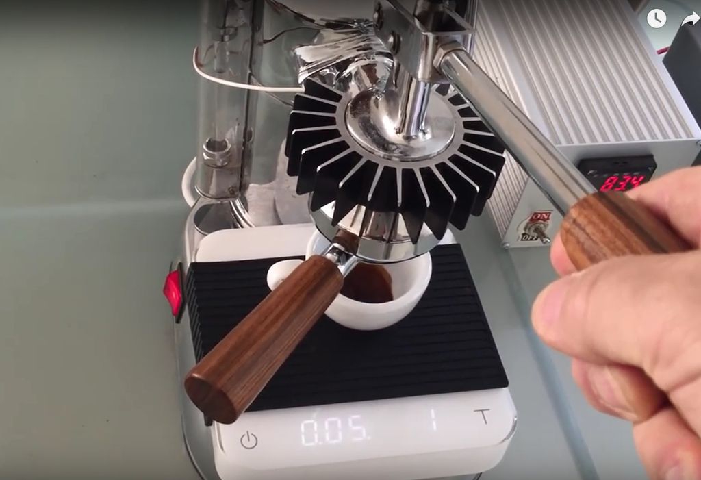

Приветствую! Во время приготовления эспрессо на Павони ложу на группу тряпку, смоченную холодной водой,- результатом доволен, напиток получается именно такой, как мне нравится. Но тряпка - это не эстетично и не практично, поэтому планирую изготовить радиатор для группы. Кто-то имеет опыт эксплуатации радиатора, поделитесь пожалуйста.
Имхо если вы готовите не в Гималаях при ветре, то радиатор сам по себе бесполезен. Он нагреется до температуры группы и возможно понизит ее температуру немного. Не резко. Без вентилятора он бесполезен.
Valerii: в версиях Мillennium вроде ничего уже не перегревается.. у меня пару раз оставалась включенной на несколько часов, всё ок
Речь о серии шотов, где после третьего - четвёртого подряд, группа перегревается. Что касается бесполезности радиатора, то не думаю, что он бесполезен. Существует множество вариантов видеокарт как с вентилятором, так и без, при этом разница только в размере радиатора.
Вы не путайте видеокарты с чипом, температуру которого берет на себя радиатор. И кусок железяки из меди -это группа. Возьмите утюг и положите на него радиатор от процессора самый большой. Через несколько минут радиатор нагреется до температуры подошвы утюга и у них будет единая температура. Утюг не остынет. Если вы конечно оденете чугунную батарею после первого шота на группу, то может быть ко второму шоту группа остынет. За счет массы "радиатора" нАААмного превышающей массу группы.
В данном случае основную роль играет не масса, а площадь радиатора, которая значительно больше площади группы. А сама группа, в отличии от вышеупомянутого утюга, условно изолированна от бойлера,как минимум площадь передачи тепла значительно меньше площади рассеивания, кстати именно поэтому группа остывает после шота, а не нагревается до температуры бойлера. Поэтому установка радиатора несколько увеличит скорость готовности к следующему шоту.
Визуализация фразы о изолированности группы от бойлера, на прогретой группе.
Laz: но может надо одевать радиатор для охлаждения, можно даже с холодильника (по принципу тряпки, но как то более эстетично)? а не держать его постоянно одетым..
