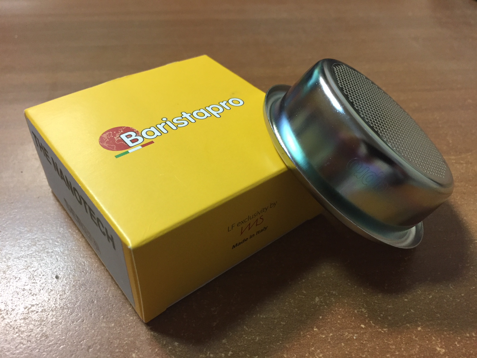

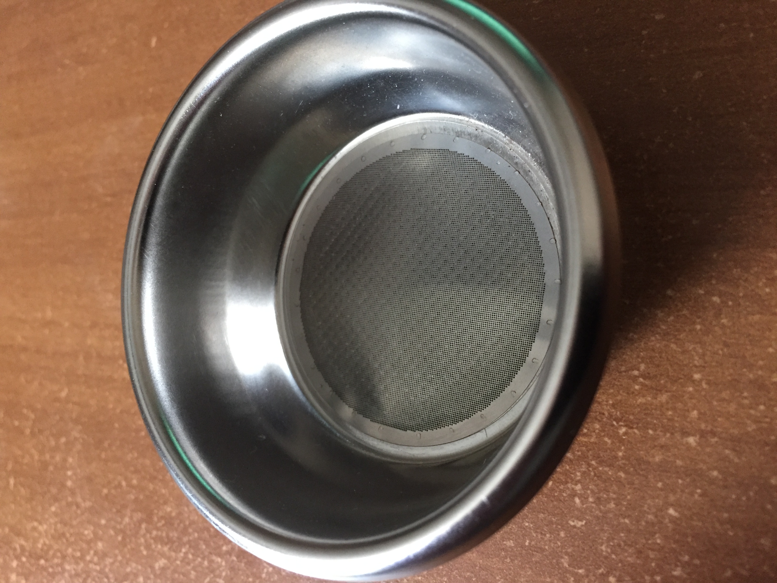

Принцип, по видимому, аналогичен серии SF от IMS. Сеточка травлёная приварена или вставлена. У меня есть корзинка IMS SF. Результат интересный, в том числе вероятно потому, что геометрия корзинки похожа на Ridgeless La Marzocco Synesso.

Перевод (грубый): "Фильтр Super-Fine исходит из идеи создания фильтра с более высокой мощностью фильтрации, чем стандарты. Обычно фильтрация составляет от 250 до 350 мкм. Супертонкий фильтр имеет фильтрующую способность 170 мкм. Для достижения этой производительности мы объединили мембрану размером 170 мкм с технологией IMS."
Возможно я не прав, но сдается мне, что появление корзин с более мелким ситом инициировано проблемами заварки светлой обжарки, помолотой на кофемолках не для эспрессо. Не знаю как со вкусом, но проблему нехватки регулировки ЕК43 в сторону уменьшения такая корзина точно решит. Что касается традиционного эспрессо, то ничего кроме необходимости ежедневной тщательной прочистки постоянно забивающегося сита я не ожидаю. Немного утрируя, но по сути так. Эти корзины занимают промежуточное положение между стандартными и улучшайзерными (с двойным дном).
Скорее всего, верно утверждение про помол на кофемолках не для эспрессо. У меня корзинка B702TH24SF на 14-18 грамм. Отлично подходит по размеру для тёмной обжарки. Скорость пролива на ней заметно меньше чем на корзинке без сита при том же помоле. Вероятно, мелкие фракции задерживаются на сите и уменьшают поток.

С выбиванием таблетки на IMS SF как раз проблем не было. Геометрия у корзинки очень правильная. Но на ней другая проблема: сетка 170 микрон долго не живёт(((
