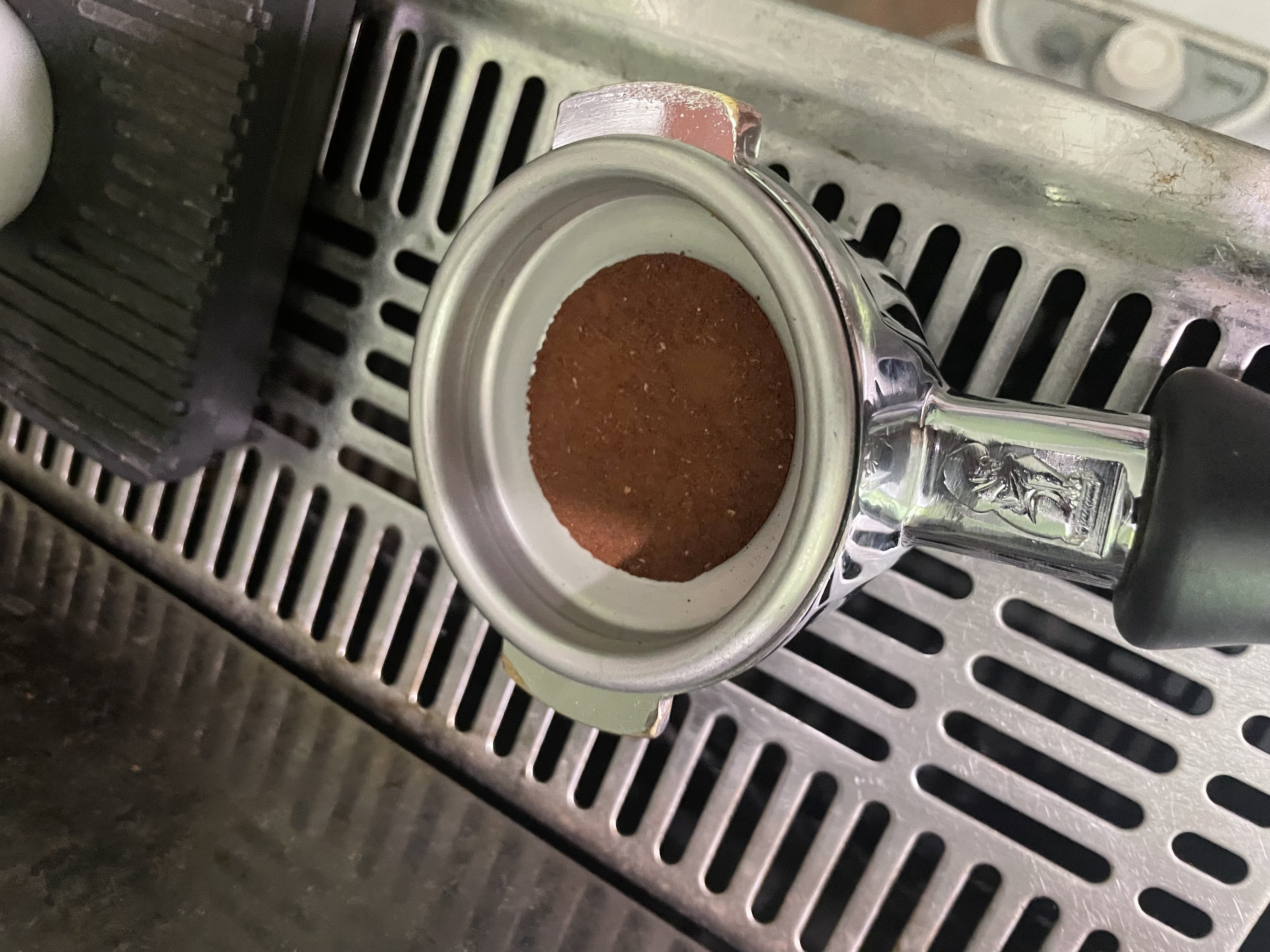

Здравствуйте. Подскажите, как правильно определить закладку кофе в корзину, например, по отпечатку после пролива. У меня Lelit Anna, корзина 14-17 г. При закладке прибл. 17,5 г. средней обжарки после пролива виден четкий отпечаток кольца по окружности корзины и штук 5 точек от пролива по центру корзины. Таблетка при этом твердая. Если уменьшать количество кофе, таблетка становится более водянистой. На 16 г. вообще может всплыть и прилипнуть к сетке. Смущают эти точки от душа. Вроде как на каналы похоже. Подскажите, кто как закладывает кофе в эти корзины Lelit, и вообще. Спасибо.
PAND: У меня есть обе корзинки этих брендов. DEX ближе к VST, наигрался и пока на полке. Под тёмную имхо La Marzocco в самый раз. Только вопрос, почему 17гр, а не 14 гр. ? По моему восприятию DEX неплохо на средней обжарке. Если что, LM 14гр есть в espressoperfetto.ru
14 гр ЛаМарзока у меня есть. Эти я сравнивал, подразумевая возможно близкие объёмы
А почему именно 14гр советуете? Чтобы накидать в неё 17гр тёмной обжарки? А почему не взять 17гр корзину и не натолкать в неё 17гр тёмной?
Ведь, как мне на этом форуме пояснили, итальянцы ориентируются именно на тёмную обжарку. И выпуская корзину на 17гр, видимо подразумевают именно 17гр. тёмной обжжарки?
Или всё не так?
Я исхожу тут из общих рекомендаций по эспрессо: 18гр помола и 36гр кофе на выходе.

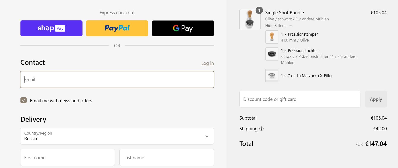

Wiedemann Single Shot Bundle €110.08 7gr. La Marzocco precision strainer (compatible with our puck), 41mm precision funnel in selected version, 41mm precision tamper in selected version -[ссылка]-
Tutorial: How do I use the Wiedemann Precision Tamper 41 & the Precision Funnel 41 correctly? -[ссылка]-

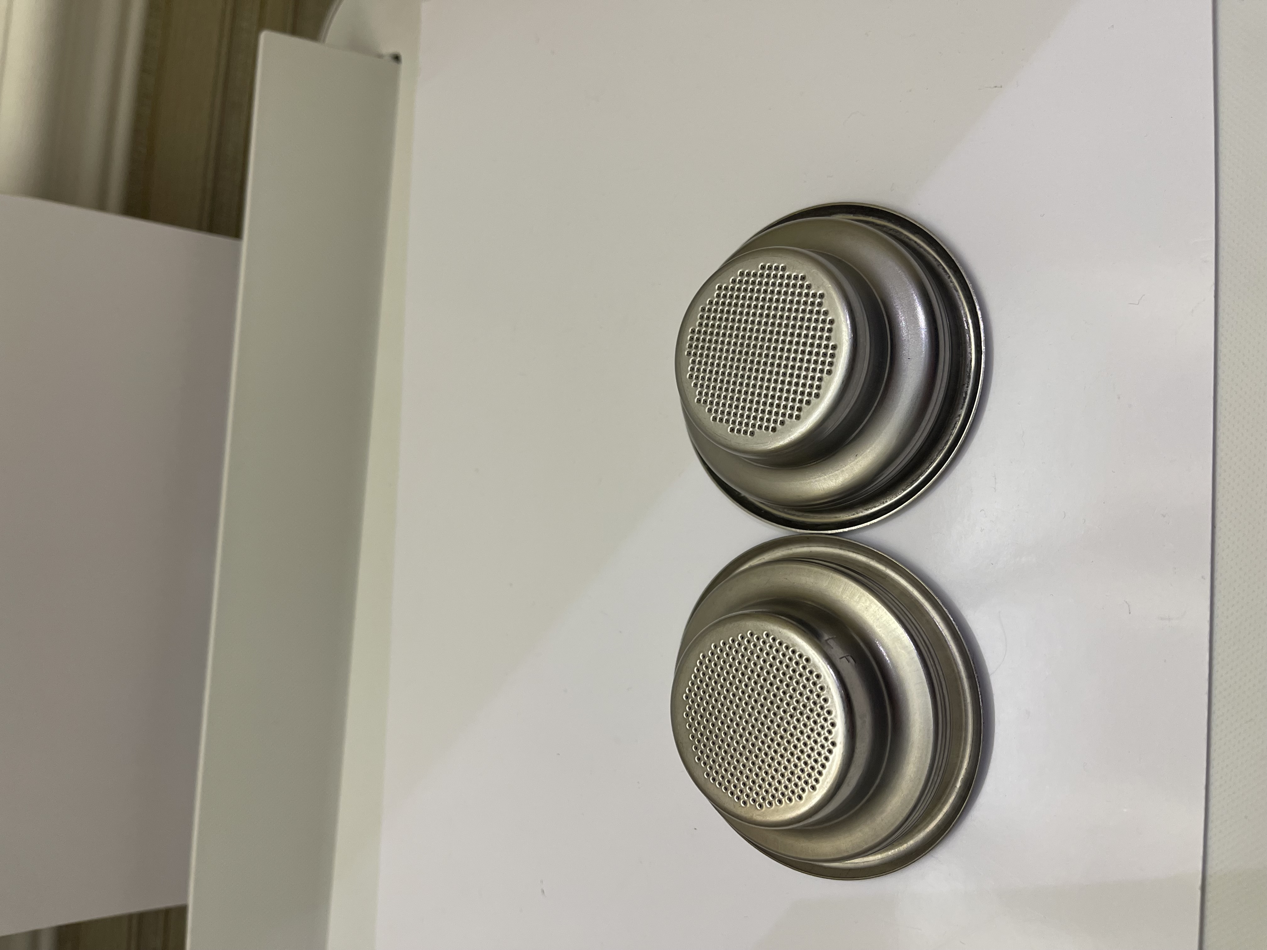

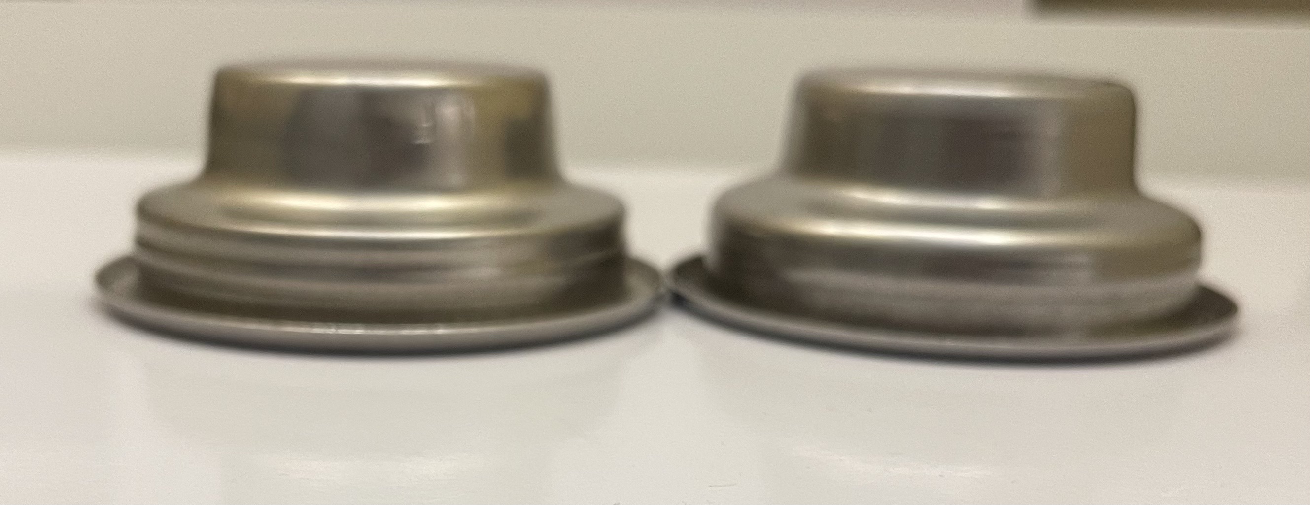

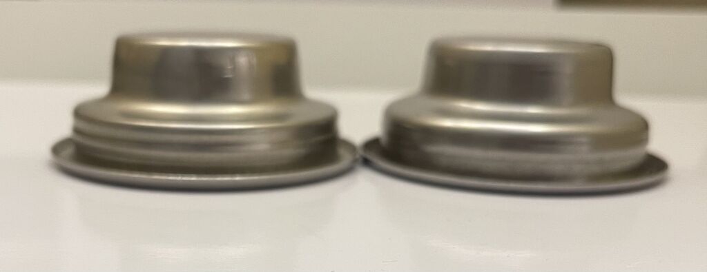

AntidOto: Встречала в сети информацию, что современная одинарная корзина стала мельче и шире, надо искать классическую форму с глубоким цилиндром. И вроде как у vst корзина правильная. Но это не точно. У меня корзина не оригинальная, повторяющая форму старой ламарзолы, я пользовалась ей на нескольких машинах, включая гаджию беби. И вдруг - к гаджии классик про корзина не подошла. На рожок встаёт, но в группу не поставить. Обидно.
TMN: Михаил, по описанию вы правы, а по содержанию скорее нет. Не верь писанному, ну и в любом случае реплика больше попробовать за недорого. У expert-cm original 7g La Marzocco basket указана 28 мм - высота « • F.3.029.GR MARZOCCO Корзина портофильтра 7гр. d70мм h28мм для MARZOCCO оригинал» Кстати, я у них в своё время брал и эту LM, и реплику от LF, по высоте они одинаковые, а то, что написано 22 мм или ошибка, или мне не то прислали, но это вряд ли . Вот прув фото

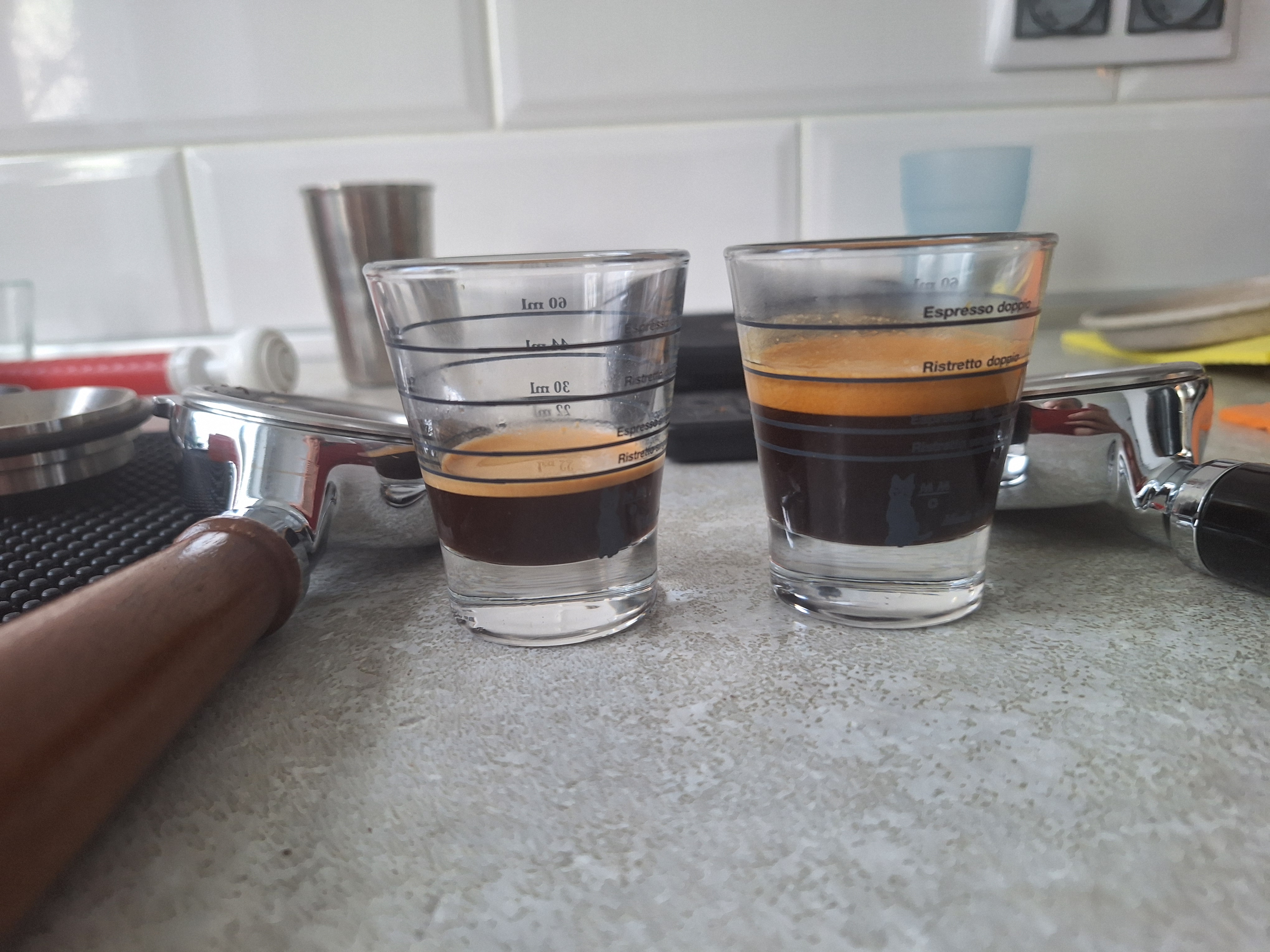

Готовлю каждый день в VST14 закладку 16 грамм и в LM Single+Lamarzolla 9.6 грамм. 1:2. Помол как правило не меняю. И если с двойным я могу экспериментировать меняя корзину на Synesso и т.п или закладку до 17-18г в , то LM Single всегда 9.6. Вкус похож в чашках, а если бывает и отличается, то даже интересней. Обжарка средняя так скажем.

Вот специально так сказать для самоконтроля сделал в 7 г и 15 г корзинках VST простую Бразилию на 14 делений Ниша Зеро Все питейно. Выход с 7 -15 г, с с 15 - 33г. Никаких скринов не применял, весло на 6 часов. Ну может в 7 граммовой чуть чуть еле еле появилась кислинка Вот внешнее сравнение сделал фото

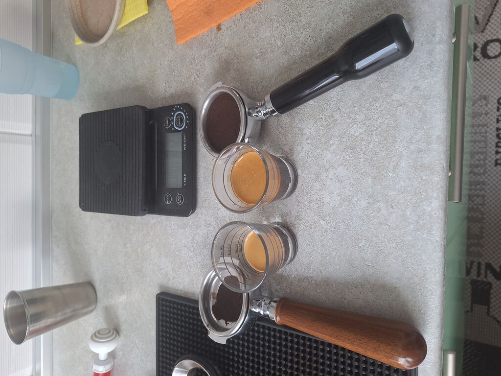

Спасибо всем) Ну я таки заморочился, купил комплект из ламарзоллы (не знаю, чьего производства, но из нержавейки), минитемпера, холдера с одним изливом, и однодозной безымянной корзинки (отверстия кажутся овальными)). Вобщем, помол не менял, и при загрузке 10 грамм неплохо так красивенько течёт, за 27 сек 20 грамм натекает, струйки интеллигентные и всё на вид даже огонь) На вкус ничего так, от обычного двойного особо не отличается… но я не ценитель эспрессо, так что дегустатор из меня так себе… Но по идее если красиво течёт, то и вкус ничего) А в капучино норм, вкусно, утром в американо для интереса попробую. Такие дела. Вот думаю ещё оригинальную Марзокковскую корзину в Perfetto прикупить для порядка… надо?)
P. S. Таблетка после пролива при этом всегда рыхлая, мокрая, распухает вверх на полсантиметра и хреново вытряхивается. Пробоев не видно, но при такой консистенции их, вероятно, и не увидишь.
Во первых поздравляю. Рад что получилось и без разочарорваний. Во вторых Марзоковские и нонейм под гих корзинки я бы сказал несильно отличаются, все дело в цене скорее...так что дерзайте, экспериментируйте со вкусами ну и экономия какая никакая будет по кофе! Цены нынче ого го!!)
Ufsnp, спасибо) Да, захотелось чего-то новенького) Экономия, конечно, не прямо такая чтобы… хотя… если посчитать… так или иначе, но сливать благородный продукт в раковину просто как-то даже неприятно)
