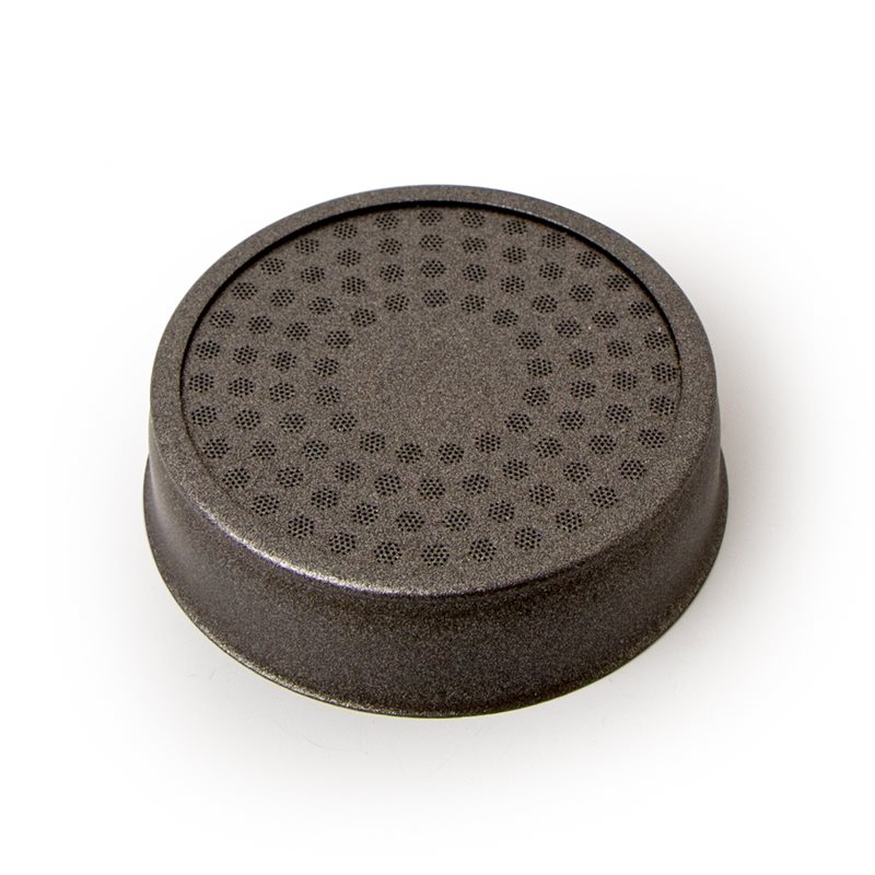

Alex56: Если только это IMS с тефлоновым покрытием, в этом случае масляный налет на сетке душа будет минимальный. В другом случае смысла в замене нет. Ничего кроме красивого дождика вы не получите.
SUPER: Я не говорил то, что она мне не понравилась. Я сказал что она ничем от стоковой не отличается, кроме как красиво извергающейся горячей воды из ее отверстий. На пролив и тем более на вкус напитка IMS душ никак не влияет.
Zorg: стоковую Bezzera имеете ввиду? IMS отличные сетки душа - не собирают грязь а многие сетки или не удерживают её или собирают в себе что не вымыть и напором.
SUPER: Стоковые сетки душа для е61 практически все идентичны. Оседает налет на IMS конечно меньше стоковых, но все равно не мало. Вот другое дело с тефлоновым покрытием, гораздо меньше.

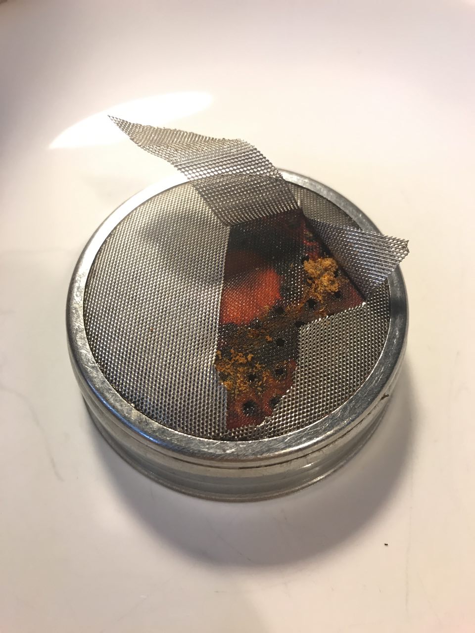

Zorg: если не сложно сфотографируйте вашу старую (стоковую) сетку Bezzera, а я вам свои!!! Дело совсем не в налете, какой то микро налет на сетке душа - это всё хрень, и честно не пойму какую защиту тут даёт тефлон
Вот вам фоточка как родные сетки не собирают налет.
Из доступного на рынке только ims 200 серии дает возможность 100% очистки от кофейных масел. Все обычные сетки набирают между сеткой и основой. И никакое замачивание в очищающем составе вам это не вымоет. В ресторанах и на потоке их вообще считаю ставить не просто обязательно а просто глупо не ставить. Обычную сетку через месяц уже можно выкидывать. Ее цена допустим 100 рублей - если сразу поставить ims 200 то за год она просто окупит себя. Не будет ничего в ней задерживаться. Да и обратно меньше пропускает. Потенциально, если в заведении алекватные работники и начальство тотее достаточно просто бэкфлашить.
Zorg: именно это я и имел ввиду. А разница между тефлоном и не тефлоном IMS чисто визуальная думаю, тефлон более шероховатый поэтому имеет свои минусы да и грубо его не помоешь
