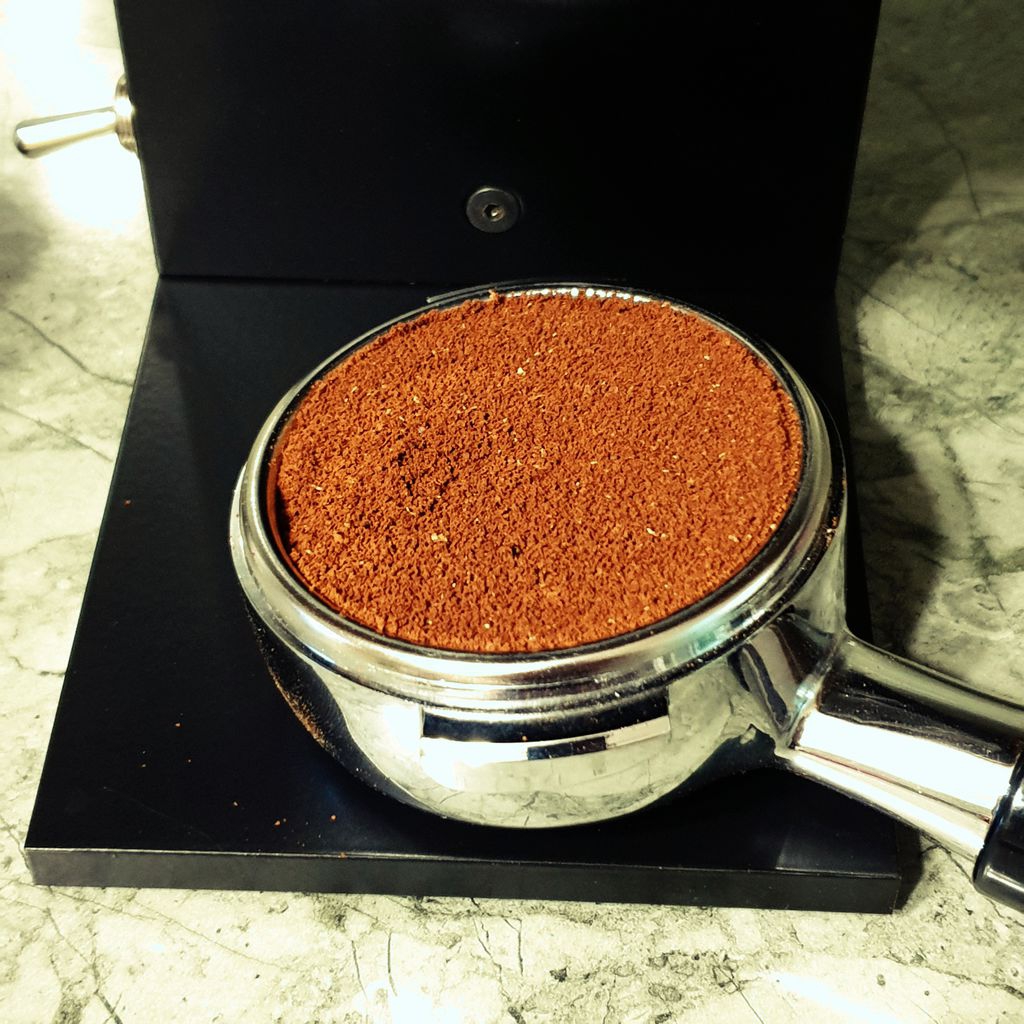

У меня струйки собираются в одну обычно через шесть - восемь секунд после падения первой капли. Если больше десяти, я уже считаю, что пролив не очень удачный. Размешиваю иголкой и небольшой приблудой из нескольких иголок. На Вашем видео струйки сошлись в одну через ВОСЕМНАДЦАТЬ секунд после падения первой капли. Разница в равномерности пролива - налицо.
Поскольку здесь мы сравниваем кофемолки и методы разравнивания, то их нужно сравнивать при прочих равных или хотя бы приблизительно равных условиях. И уж совсем не честно сравнивать их на проливах R58 и Оскара. Как мне кажется, Bonafabrica Максима будет гораздо ближе к R58, чем Оскар. Я первые свои шоты варил на профессиональной двухголовой машине, разравнивал ударами тыльной стороны ладони, и неплохие проливы получались. А на Оскаре мне даже в голову не приходит так разравнивать.

Наконец то попробовал, мелко смолол на лабовских жернова 10 г светло обжаренной колумбии и пролил в машине в течении 30 примерно секунд 50 мл воды, стрелка манометра даже не дрогнула, получилось 1:1 как в гейзере. Один раз залельчил с помолом и пролил гондурас под эспрессо на 14 барах, группа под стандартный холдер очень хорошо держит давление, думаю бар до 20, стрелку манометра ложил, давление держит, так что эксперементировать можно от 0 до 16 бар смело

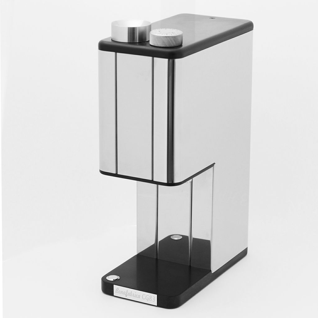

Максим! когда ждать видео с премиум версии Вашей кофемолки. Правильно ли я понимаю: изменения коснулись только дизайна, конструктивно же всё осталось как былО?

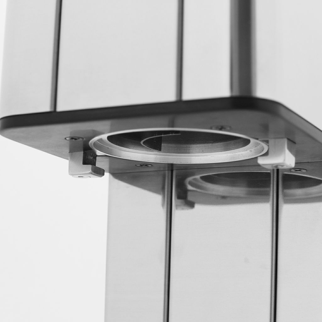

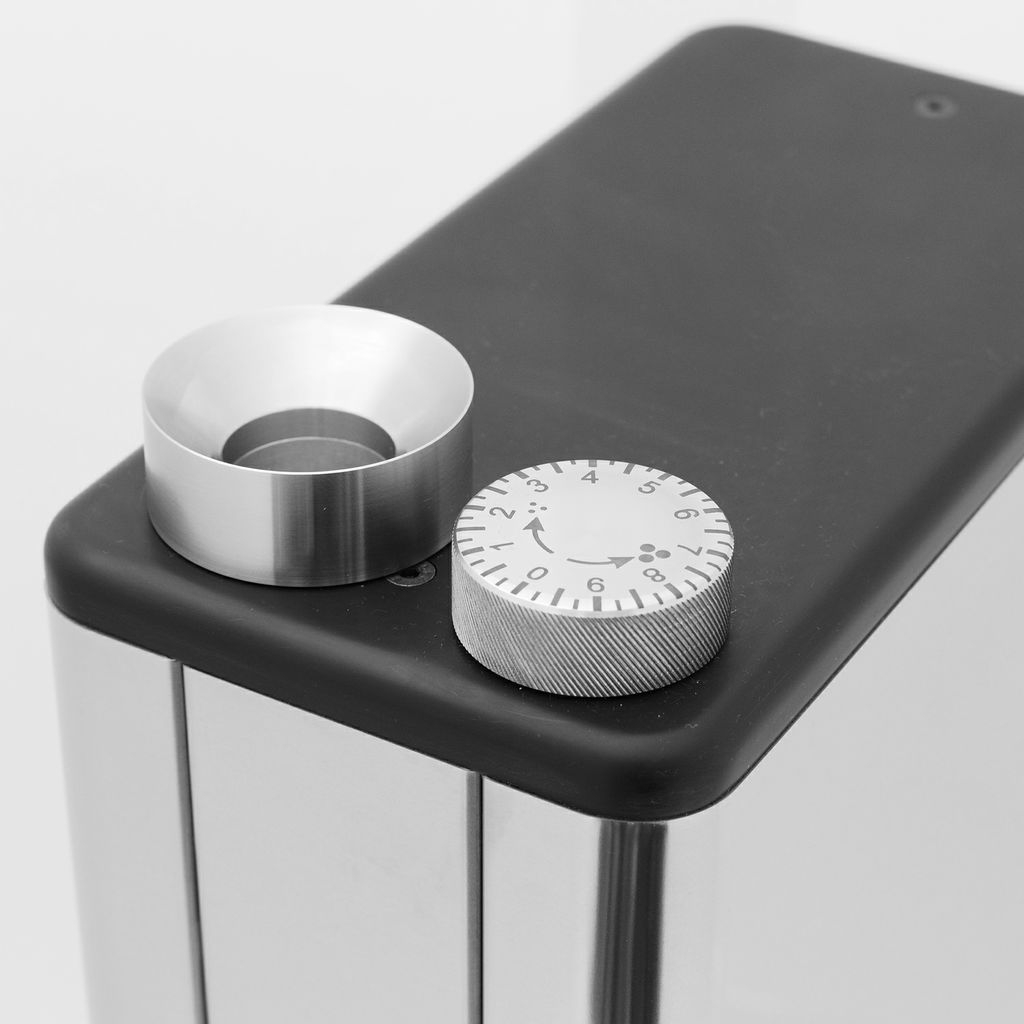

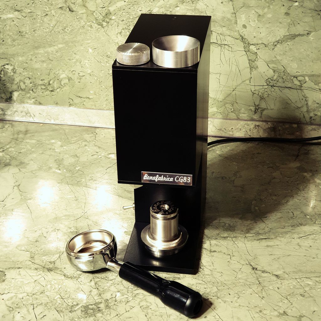

Кофемолка мелет в рожок, а то на видео не совсем понятно? Какие самые лучшие жернова можно поставить? И вообще что лучше, чтобы было оптимально? Я ведь не настолько продвинутый гурман.
alexsmol54: Молка делается под стандартный холдер, пристегнул, смолол, отстегнул, система распределения будет обновлённая. Лучше коники 83 мм от мэйзера для классического эспрессо из тёмной обжарки сложно что-то придумать.
Отлично! Молка сколько оборотов и есть ли регулировка оборотов? Кофе высыпается весь или все-таки что-то остается в молке? Стандартный холдер какой лучше использовать конкретно?
alexsmol54: 60 оборотов, регулировки нет, при достаточном увлажнении кофе высыпается весь не учитывая неизбежно налипающую пыль весом порядка 0.1 или менее грамма, холдер не важно какой, главное с корзиной на 58 мм, они различаются немного высотой ушей, но это регулируется зацепами молки.
md77: Спасибо понял. Что идет в комплекте с кофеваркой?
Холдер и корзина. Если брать комплект, то и темпер мой желательно взять, он сильно облегчает освоение.
Темпер давно уже хочу взять. Рожок на две чашки? Итого молка 83мм, кофеварка, темпер, бойлер. Осталось решить по высоте кофеварки. Я писал Вам здесь -[ссылка]-
