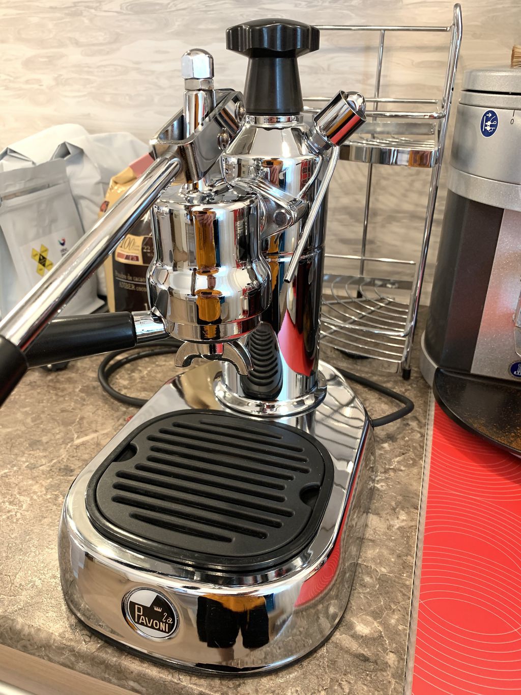

Dr. Morg: Теперь вижу, ни на что не похоже Но ближе к millenium Может быть ранний millenium, но точно не pre На современных нижний цилиндр он цилиндр без закруглений снизу, боковая поверхность - ровная линия А фото не сильно искажает? Бочку не дает?
Dr. Morg: Уточню. Есть верхний цилиндр, конус вниз, нижний цилиндр На фото нижний цилиндр выглядит так, будто вниз он скруглен радиусом миллиметров 5, не менее Это реально так или особенности съемки? На моей это скругление меньше миллиметра
Вопрос в конце сводится к одному, это обычный миллениум или своеобразный?
По виду группа у вас новая, от Миллениума, никаких сомнений. Посмотрите на вид группы, увеличенный размер верхней части у Миллениумов видно невооруженным глазом. -[ссылка]-
Судя по тому, что бойлер прикручен металлической, а не пластиковой гайкой, выпущена кофеварка после 2007 года. Насколько я понимаю, Миньон - это бюджетная версия текущей модели Пикколы (без прессостата и паровой трубки), всё остальное от Пикколы.

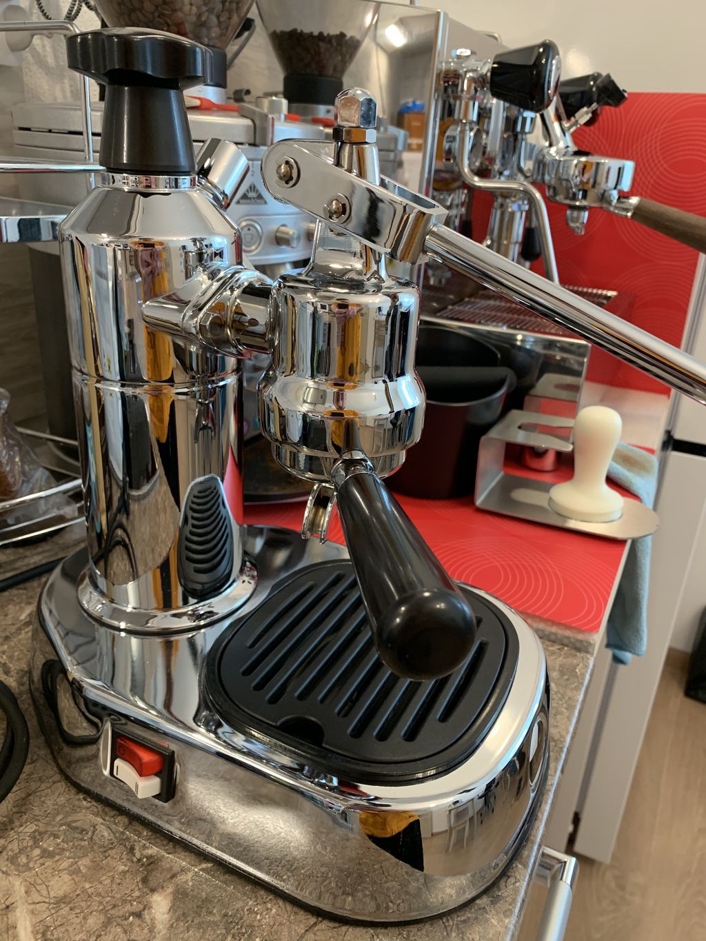

Подниму тему, решил ворваться в мир эспрессо после N лет употребления фильтра, купил себе левер, и только при распаковке осознал, что это mignon, т.е насадки для взбивания молока нет. Пара вопросов: Можно ли докупить steam tap отдельно? Как я понимаю, к корпусу болера он крепиться на гайку с другой стороны просто через отверстие? Критично ли отсуствие прессостата? Можно ли при желании доустановить?
psychlic: Я бы использовал как есть. Нет прессостата, значит есть клапан, который стравливает лишнее давление. Делать технологические отверстия я бы не стал
Ну отсутствие прессостата это вторичная проблема, они как-то 30 лет без него существовали. А вспениватель порой хочется Я думаю снять предохранительный клапан и посмотреть как там это сделано, думаю просто отверстие, вряд - ли там какие-то хитрости с площадкой.
psychlic: Диаметр отвода тройника парового крана на бойлер около 16мм. На фото показываю отштамповку на конусе верхней части бойлера. Резьбовая часть на отводе под гайку равна высоте самой гайки плюс пол витка...(сори фото, там темно как у коня в подхвостье) Без заводской отштамповки на бойлере, я на такую авантюру не пошёл бы. Даже за деньги. Результат в любом случае фуфло и плюс покупка парового крана.

упсс. накинуть через заливную горловину гаечный ключ (любой стандартный) не реально!!! видимо это закладная деталь из шестигранника напаянная изнутри на бойлер. Отвод парового крана просто ввинчивается. это точно отбой колхоза.
Ключ (точнее головку) проще накинуть снизу, сняв нагреватель. Изнутри это выглядит как-то так :
А что по ссылке не так? То, что модели нет в совместимых? Про нее и на сайте La pavoni нет информации, была только для германского рынка.
Главное, что меня смущает - это то, что это самое горячее место в машинке и то, что там не совсем прямая повехность. Под датчики pid-а люди сверлят как я понимаю возле нагревателя, и работает.
кроме как накинуть ключ по фото, в реальной жизни им придётся шевелить))) а без отштамповки и соответственно без сопряжения на прокладку. через кривой карданчик с накидной головкой - это будет увлекательный квест!)))

psychlic: не поставите оригинальный паровой родной кран на вашу замечательную (пока не дырявую) варочку. возьмите цилиндрический предмет диаметром 16 мм (колпачок от маркера) приложите на место рукосуйной пробоины в бойлере. посмотрите на сопряжение этих двух поверхностей. ровно такая же беда зеркально образуется с внутренней стороны... и это вы ещё не сверлили через хром не декоративный (напыление современное), а человеческий ядовитый гальванический))

Не сверлить, похоже что оотверстие под каппучинатор выполнялось с отштамповкой вдавленной плоской площадки для прокладки.Выфрезеровать такое при имеющейся толщине вряд ли получится И картинка нашлась, с проблемой в заводской штамповке
