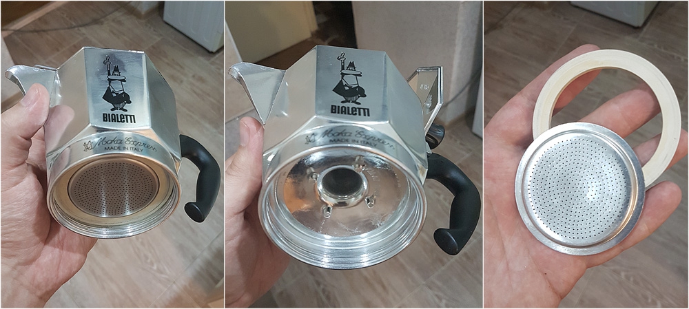

Короче посмотрел я внутри moka express, нет там такой жути как в этих китайщинах Morenita
Moka express
Действительно, разница огромна ) гейзер из нержи выглядит изнутри ещё лучше (как полированный) Мне дарили такой, но толку 0. Сварить в нем ничего путного не получалось. Я к тому, что ваша китайская может варить не хуже оригинальной

Спрошу тут. При разборе для мытья моки нужно ли снимать этот фильтр с резинкой? Везде на фотках его не разбирают. Я просто думаю, если его постоянно снимать, не износится ли резинка быстро, не станет пропускать?
begemot: Снимать и ополаскивать под прокладкой нужно постоянно, в противном случае под прокладкой плохо просыхает поверхность и появляется не приятный запах.
