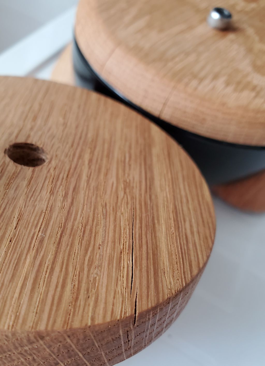

Good day dear Niche.co! First, I would like to thank you for developing an excellent coffee grinder. I chose this thing for myself for a long time and Niche was almost a dream coffee grinder for me! Since I live in Russia for some reason, I could not order it directly from indeigogo. Therefore, after much torment, I decided to use the services of an Alfaparcel intermediary. After painful expectations, I finally received the coveted package and Niche was a wonderful coffee grinder! But here disappointment awaited me, as soon as I unpacked the parcel I saw cracks on a wooden base and a stand for the ground coffee hopper. I am attached a few photos. The packaging was very good, without damage, I think the goods were packed in this condition at the factory. This is very frustrating and sad for me, I was really looking forward to this thing, but my expectations were not met because of this fact Sorry for my bad english. Regards, Taras.
Hi Taras,
Thank you for your kind words and sorry to hear you are having problems. I will be able to get a new wooden plate and cover sent out for you next week so that should sort your problem. Is everything else with the grinder okay?

Chin@ написал(а) ... Забыл добавить фото с проблемной древесиной.
А там доска - это единый кусок или склеена из множество маленьких (мебельный щит)?
Дерево довольно капризный материал и от всякого рода растрескиваний и перекосов в условиях реальной эксплуатации избавиться сложно. Одно из решений, которое применяется - не использовать крупных кусочков дерева (так как там могут быть очень сильные внутренние напряжения), а склеивать из них мебельный щит и уже работать с ним. В общем - дерево, оно такое.

Похоже что это цельный массив, посмотрю повнимательнее дома. Возможно он по волокнам и растрескался из-за того что подсох.

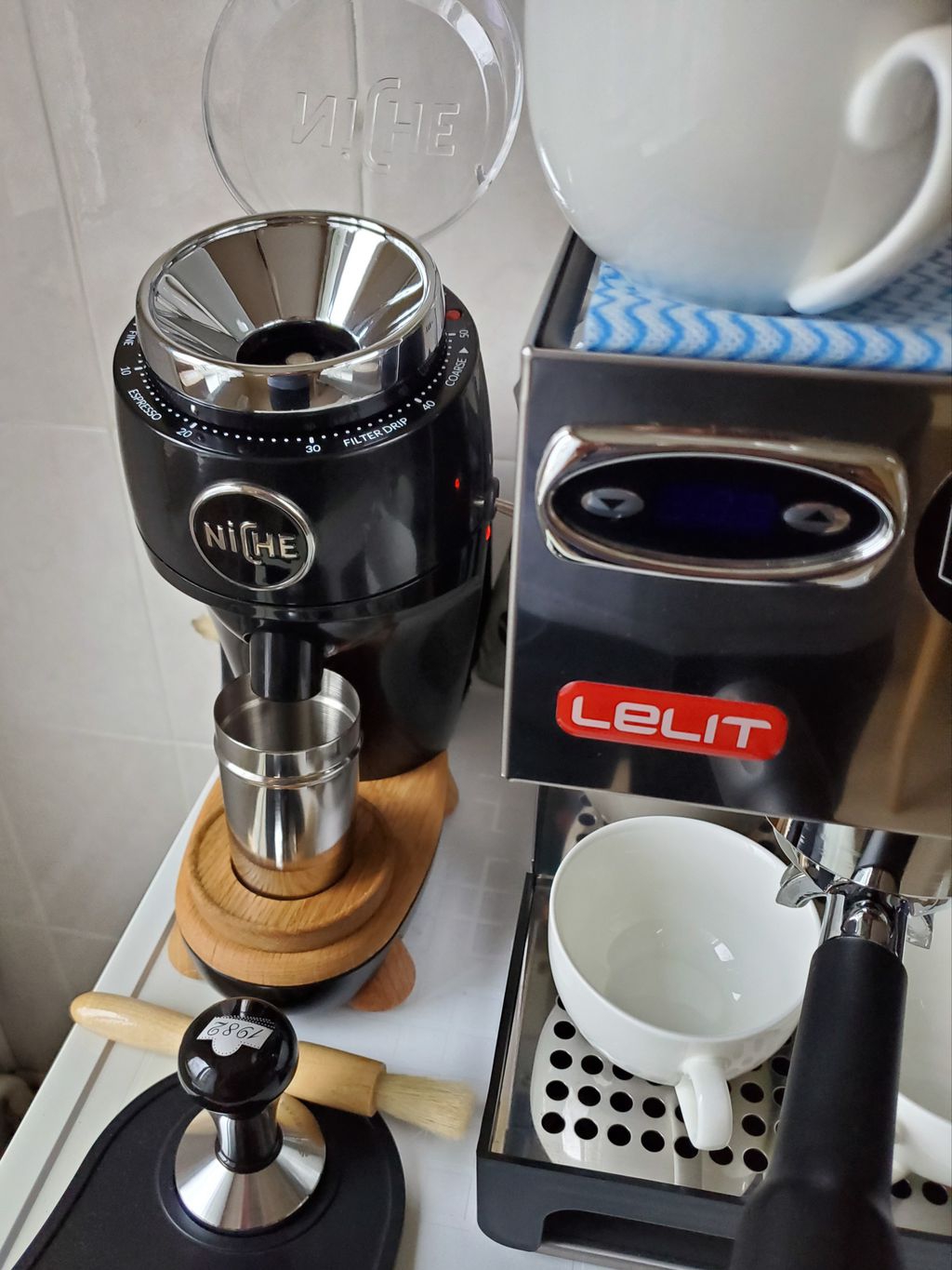

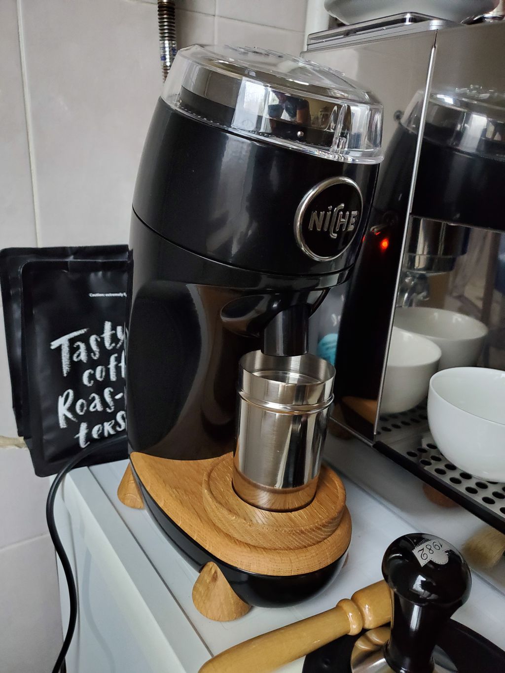

Для меня это вообще не проблема, т.к. я только под эспрессо использую помол, при этом статики нет. Вообще хотел белую, их просто уже не было в наличии) Попкорн меня тоже не напрягает, возможно распечатаю такую шайбу позже, большой надобности в ней не вижу, кофемолка прекрасна!

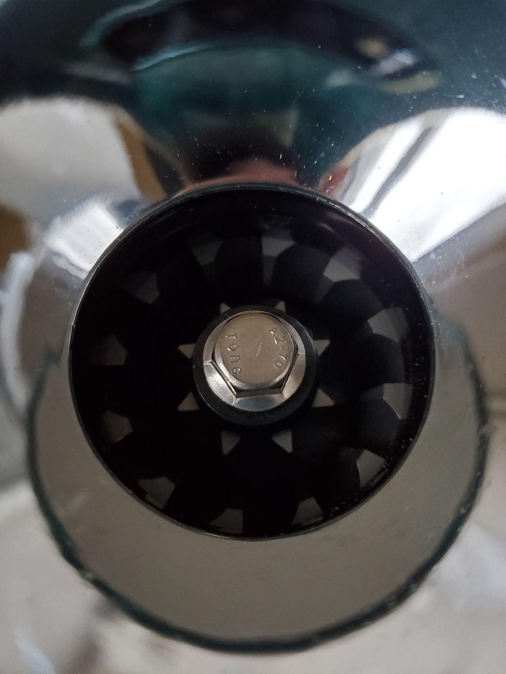

Сегодня решил почистить кофемолку и заодно пойду распечатаю диск от попкорна, позже видео сделаю. А пока вот то, что удалось вычистить, предварительно ничего не выстукивал.
Конструкция гениально проста, для чистки вам нужно открутить всего лишь один винт и вымести все щеткой, а можно даже не откручивать.
Да уж, конструкция прям совсем незамысловатая, и с регулировкой не заморачивались, положились на то, что внешний жернов будет самостоятельно центрироваться при помоле, он, как я понял, достаточно свободно входит в своё посадочное место, и шаг регулировочной резьбы там где-то 2 мм и всего три нитки.
положились на то, что внешний жернов будет самостоятельно центрироваться при помоле, ......... и шаг регулировочной резьбы там где-то 2 мм и всего три нитки.
С учётом точности изготовления жерновов и при правильном выборе допуска на ответную деталь и посадки это вполне себе решение, а с шагом резьбы 2 мм вы получаете весь нужный диапазон регулировок на угле поворота приблизительно 120-180 градусов. Может быть не супер точно, но удобно. А про три нитки согласен. Малова-то будет. Но опять же - работает.
MS: так, чтобы не люфлило, нужно, пару сотых мм, ну 4, но при этом вставить жернов будет не просто, может заклинить при малейшем перекосе, поэтому чтобы можно было запросто вставить/вынуть, зазор должен быть как минимум пару десятых мм, но я подозреваю, что там ещё больше. Следующий момент, это фланец мотора, он не всегда изготавливается настолько точно, чтобы можно было смело ориентироваться на него, плюс ещё положение заднего подшипника вала мотора тоже условно точное. А тут ось вращения это непосредственно вал двигателя, а неподвижный жернов, мало того, что он ставится с ощутимым зазором, он еще и опирается на фланец привода и прижимается резьбовым соединением с достаточно крупной резьбой. А у жернова, того же 83 мм, размер 83 действительно делается точно в минус, но только в месте посадки, а дальше в сторону выхода, размер чуть больше, и он так точно не выдерживается.
Нет, это вал редуктора. В общем-то, примерно так, уж точно с не меньшими допусками и люфтами реализованы механизмы в большинстве коммерческих кофемолок, в тех же Робуре и Кони принцип тот же и люфты точно не меньше. При этом мелют все прекрасно для бескомпромиссного эспрессо. Меня другое настораживает, чего точно нет ни в одной молке с аналогичными жерновами. Речь о ДВУХ пластиковых ушках, воспринимающих всю вращательную нагрузку на жернов при помоле.
Посмею предположить, что влияние этих соток на качество напитка в чашке слишком преувеличено. На размере 63 мм посадка с гарантированным зазором по 7-му - 9-му квалитету будет вполне комфортна для обслуживания и на вкусе напитка не скажется никак.
TMN:MS: Да, в конических молках, при помоле под эспрессо и крупнее высокая точность похоже не нужна, естественно если исследовать распределение фракций на "кривой" и "ровной" молках, то разница на графиках будет, но насколько скажется это на вкусе уже большой вопрос, но я не хочу начинать экспериментировать с тем, насколько можно упростить конструкцию, снизив точность чтобы это никак не сказалось на чашке.
Не так важно, фланец это мотора или редуктора, с расточкой посадочных там никто заморачиваться не будет. А деталь с двумя пластиковыми ушками легко меняется, так что о сроке её жизни можно не беспокоится, нужно же производителю какие-то запчасти продавать.
А были случаи среза этих "ушей"? Получается, внешний жернов центрируется верхним хромированным регулировочным кольцом с мелкой резьбой.
Ниши в эксплуатации очень недавно, так что пока неизвестно. Регулировочный диск прижимает жернов сверху, задавая ему горизонтальное положение в статичном состоянии. Центровку определяют зерна в процессе помола, естественно, в рамках люфта в горизонтальной плоскости внешнего жернова.
