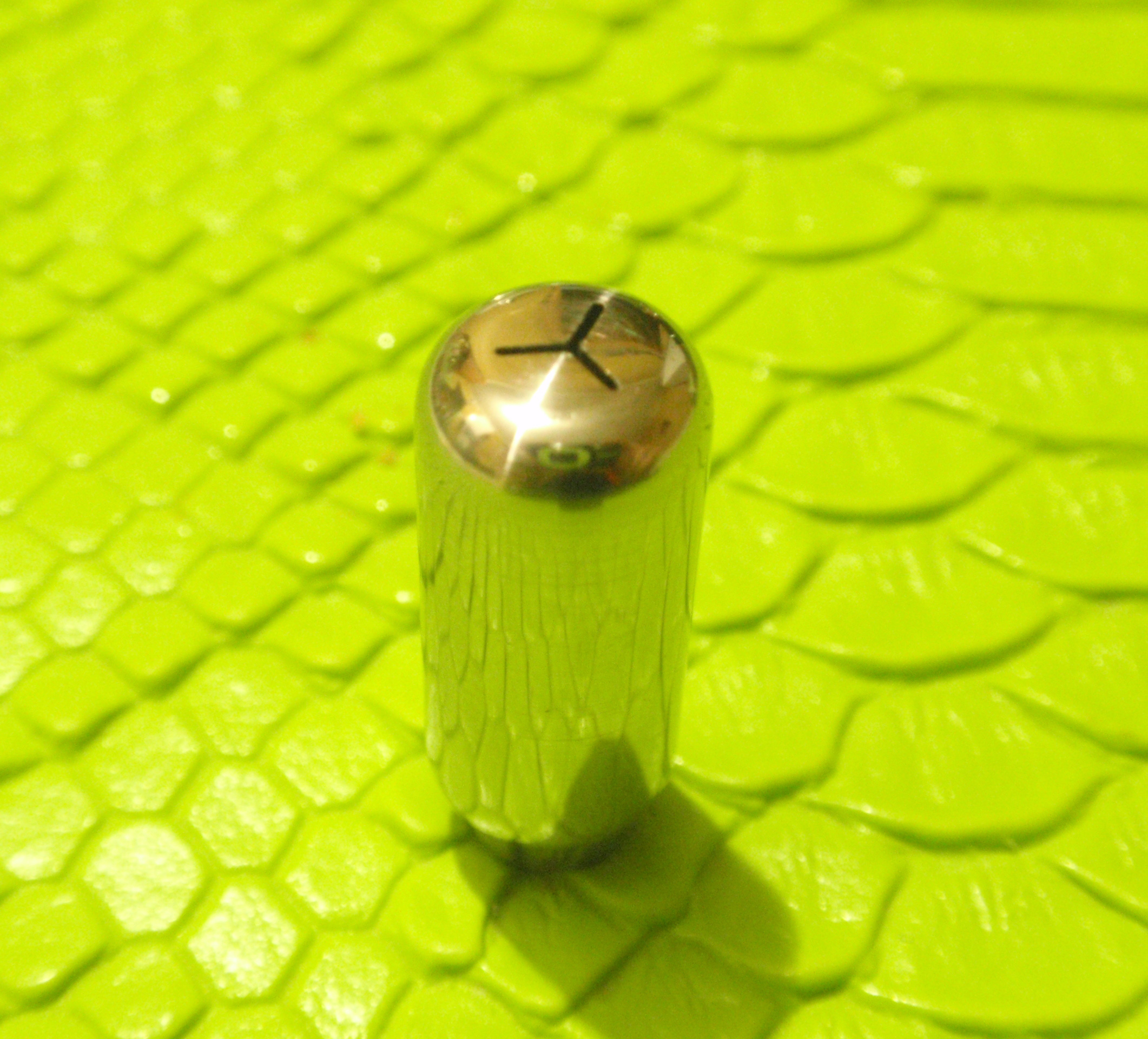

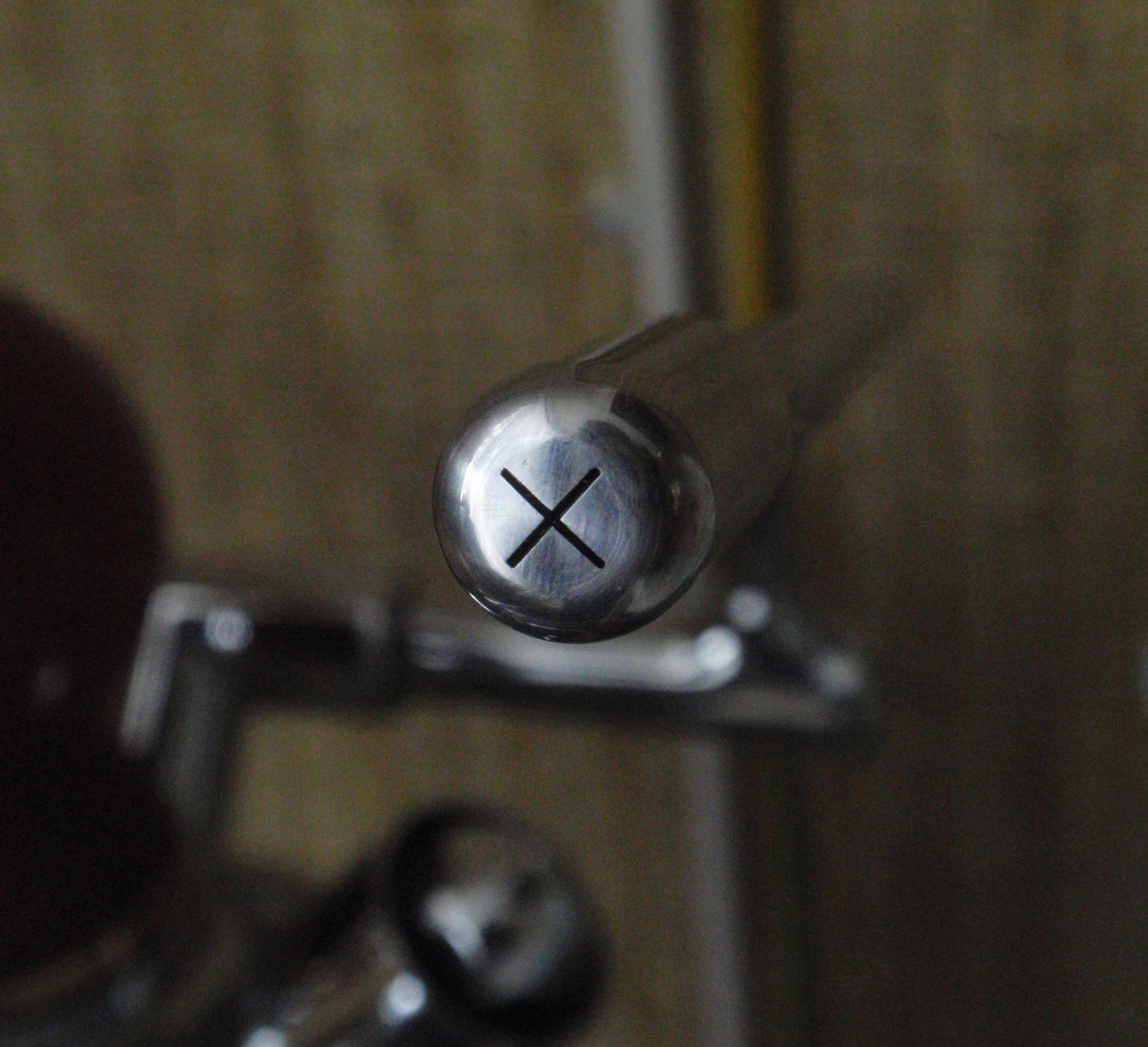

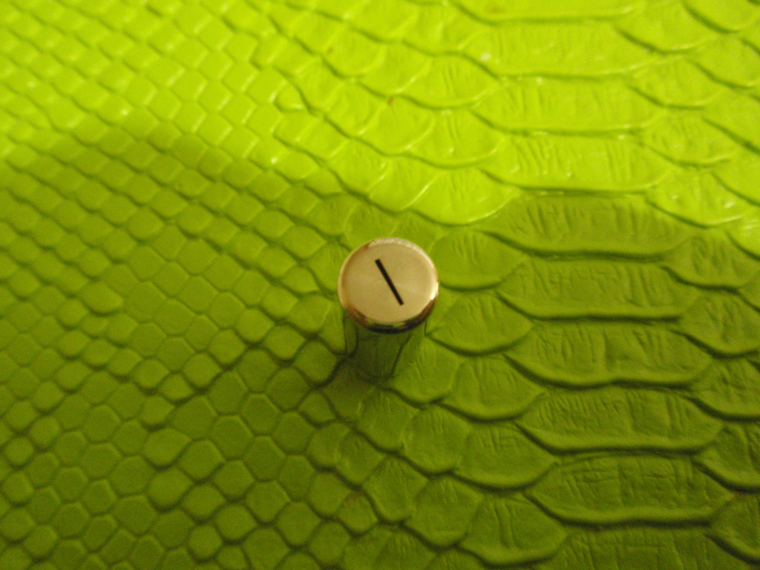

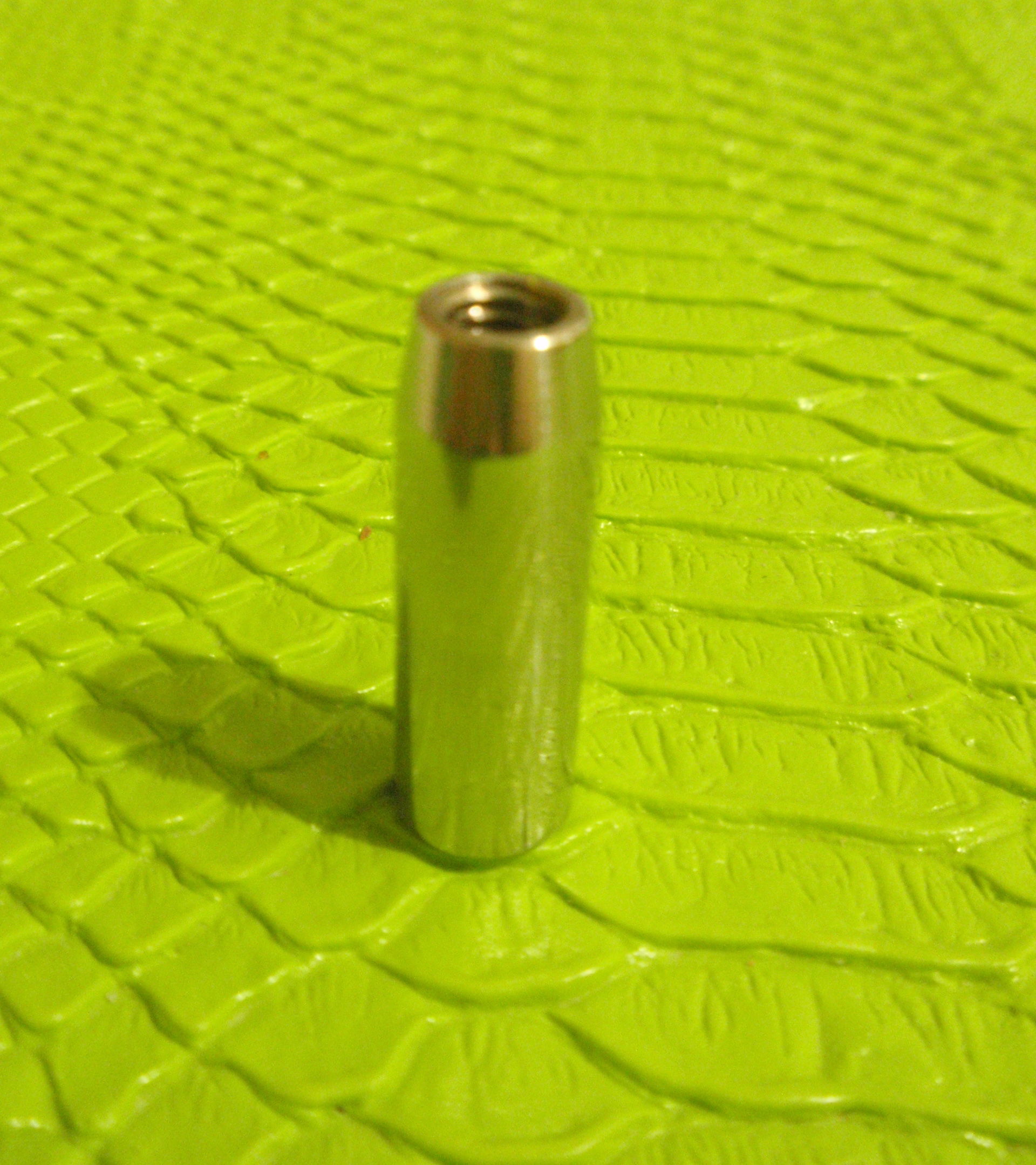

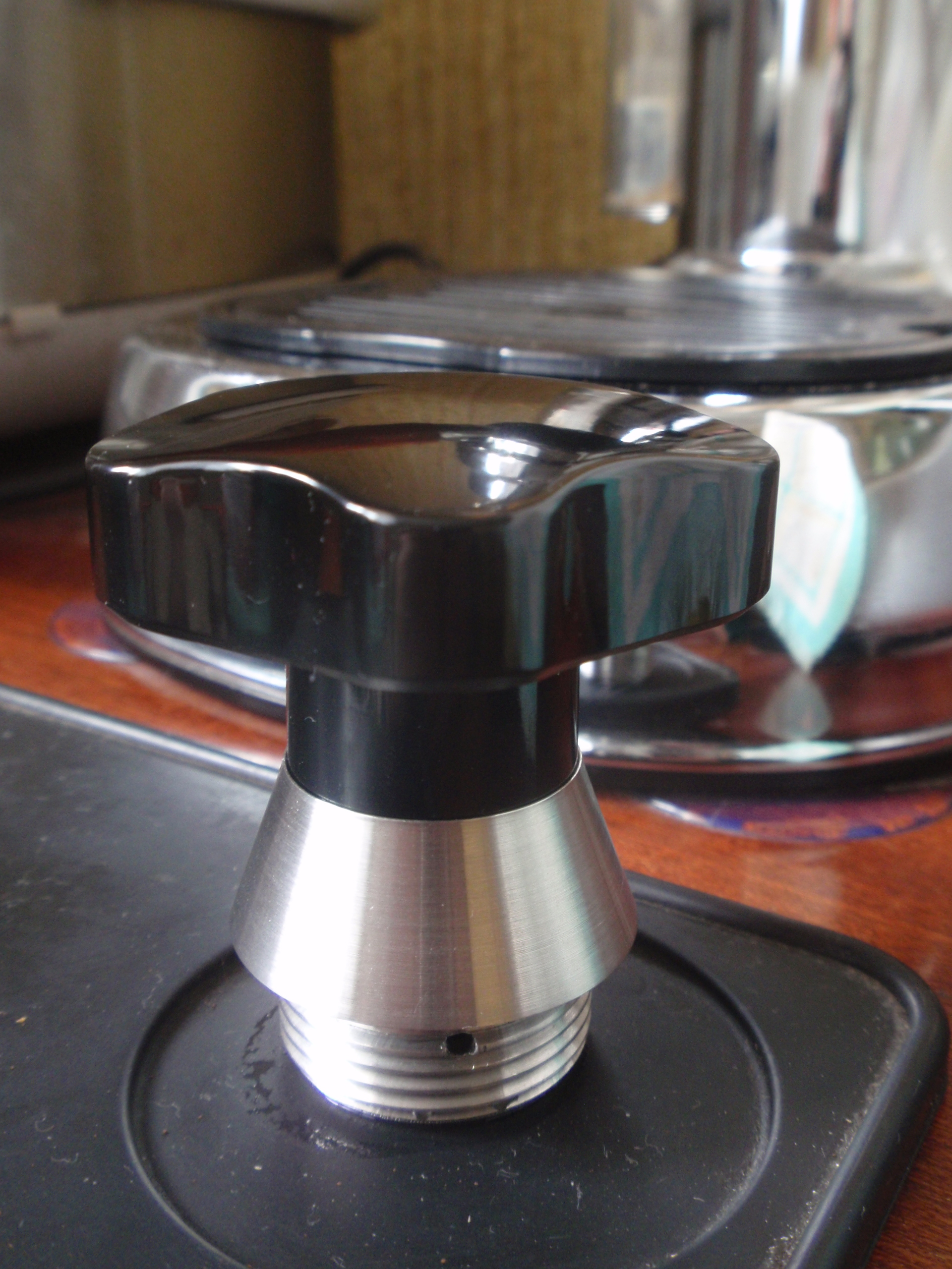

Black_Jack_ написал(а) ... Размер отверстия соответствует площади двух отверстий по 1мм.
А почему было выбрано именно соответствие площади?
Например, гидравлическое сопротивление зависит от площади и периметра - см гидравлический диаметр. То есть, отверстие в форме прямоугольника с площадью точно такой же, как у круглого, будет оказывать большее сопротивление потоку жидкости/газа, чем круглое, так как у прямоугольника, очевидно, больше периметр.
Нужно было от чего то оттолкнуться. Данная площадь идеальна в моём случае получилась для качественного результата в мелком молочнике на 150, да и в 350 тоже не плохо взбивает, но нужно немного подкорректировать будет.
это все связано с ламинарными и турбулентными потоками (трение о стенки отверстия) так чем делали отверстие? я помню примерно год назад здесь была тема по обсуждению этих насадок, но там какие-то проблемы были с прорезкой таких тонких отверстий.. еще где-то попадалась насадка с комбинированным отверстием, типа замочной скважины сувальдного замка..
а еще, интересно, есть ли насадки типа торнадо, но с 3-мя отверстиями? наверное это будет актуально на небольших бойлерах?

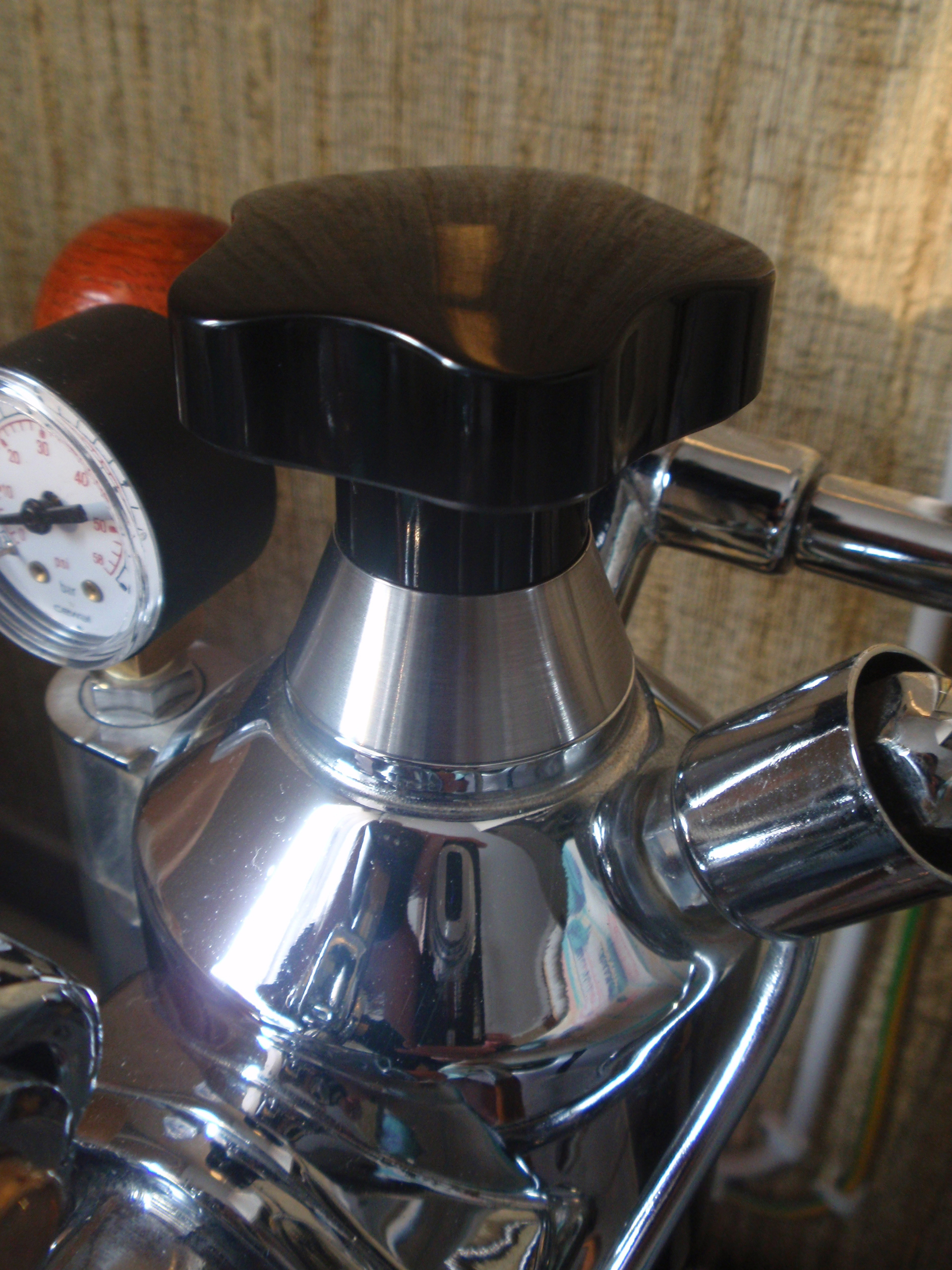

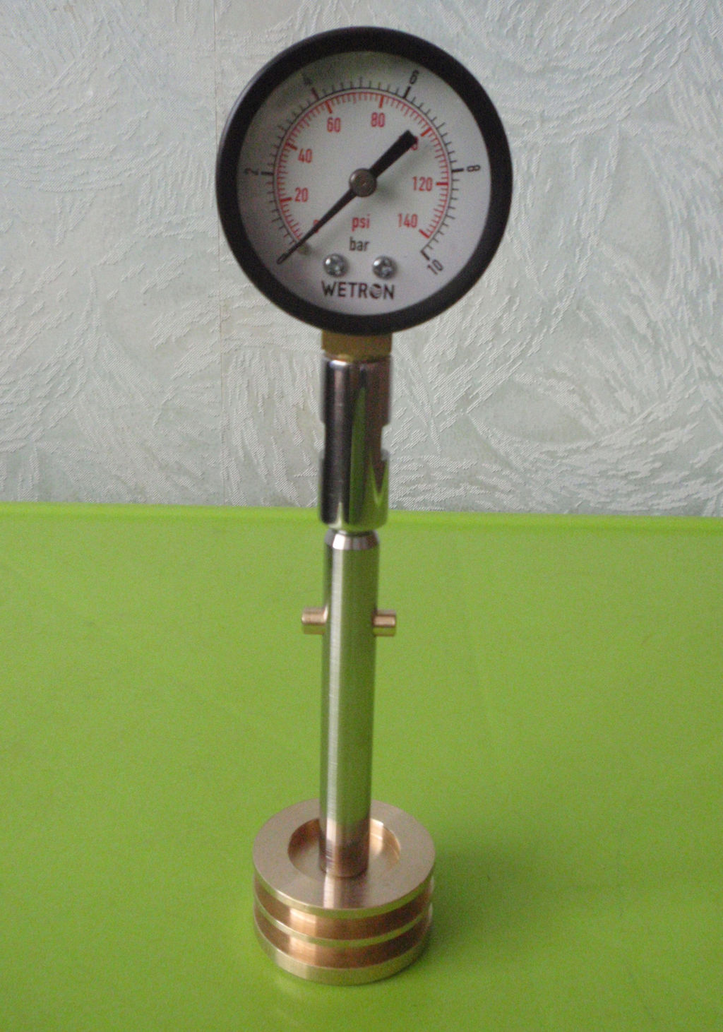

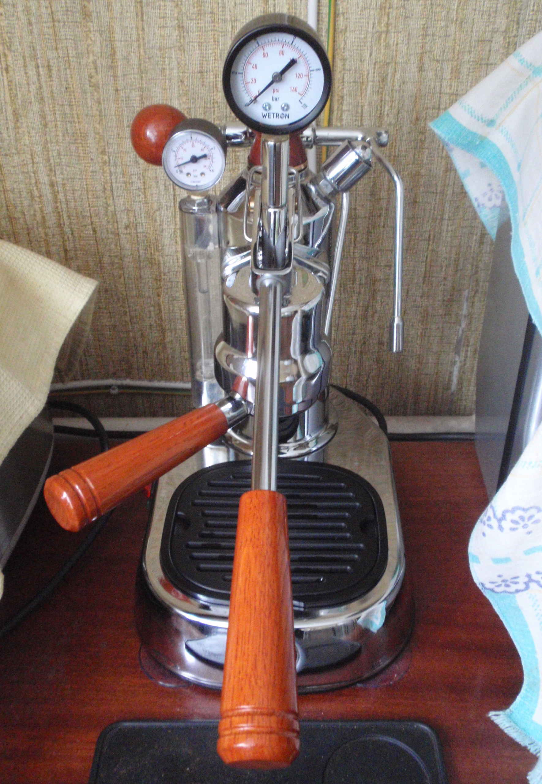

Ещё попросили сделать систему контроля давления на Pavoni. Вот что получилось:
Система получилась отличная и отзывчивая. Как и измерял ранее безменом то для достижения 9 бар нужно по прежнему не более 15 кг давления на рычаг. Никаких сверхусилий не нужно, всё довольно легко и удобно контролировать пролив. Сделаю такую систему и себе пожалуй:) Прилагаю видео работы:
Black_Jack_: Без этой системы область под поршнем была полностью заполнена водой. С этой системой появилась область возле манометра, заполненная воздухом. Кошерно ли это?
Надо перед началом эксплуатации, с глухой корзинкой, чуть приоткрутить манометр и нажать на рычаг до появления водички вверху штока. Потом закрутить манометр и канал в штоке будет заполнен водой. При последующих шотах вода оттуда не выходит (при d канала в 2 мм).
Есть пробка/нет пробки - какая разница, давление в системе все-равно будет одинаковым... Тем более постепенно пузырек растворится в воде...
На видео видно что когда поднимаю рычаг то давление становится 1 бар, такое же как и на манометре уровня воды. Разницу с заполненным трактом водой и без - не ощутил совсем, всё работает одинаково и усилие на рычаг тоже. dirk:
Не пробовал нарезать проточки не на нижней грани, а на нижне-боковом скруглении? Чтобы пар вниз и в стороны бил?
Думал так, но дорого получится. Нужно делать оправку специальную и резать каждое отверстие отдельно. Игра не стоит свеч.
Black_Jack_: Вы попробуйте, если технически возможно, рассверлить щель так -[ссылка]- или так -[ссылка]-
Фишка этих насадок не в щели, а в том, что щель с расточкой создает в молоке зоны разного давления, что в свою очередь вызывает кавитацию, а это сильно влияет на перемешивание молока и денатурацию белков.
Получил от BJ систему профилирования давления и насадки. После недельноготестирования системы могу сказать очень помогаент контролировать весь процесс при проливе. Перепробовал разные способы и хочу заметить что при плавном повышении и плавном снижении давления в завершении пролива, мне чашка понравилась больше всего. И да, для того чтобы получить заветные 9 бар напрягаться сильно не приходится. По насадкам: Виталий сделал для меня четырехлучевую и в подарок отправил трехлучевую, так вот результат по сравнению со штатной насадкой намного лучше, хотя процес проходит намного медленнее. А вот подарочная трехлучевая мне понравилась больше чем четырехлучевая, но нужно еще приноровится. Взбивал по два раза всего на той и другой в питчере объемом 500 мл.. Вот видео процесса: -[ссылка]- -[ссылка]-

maki: Подойдут, сам использую. У меня 2 насадки 3-х и 4- лучевые, очень хорошо подходят для питчера 350 мл. У меня питчер 500 мл. для него нужно тренироваться. В целом все насадки хороши.
