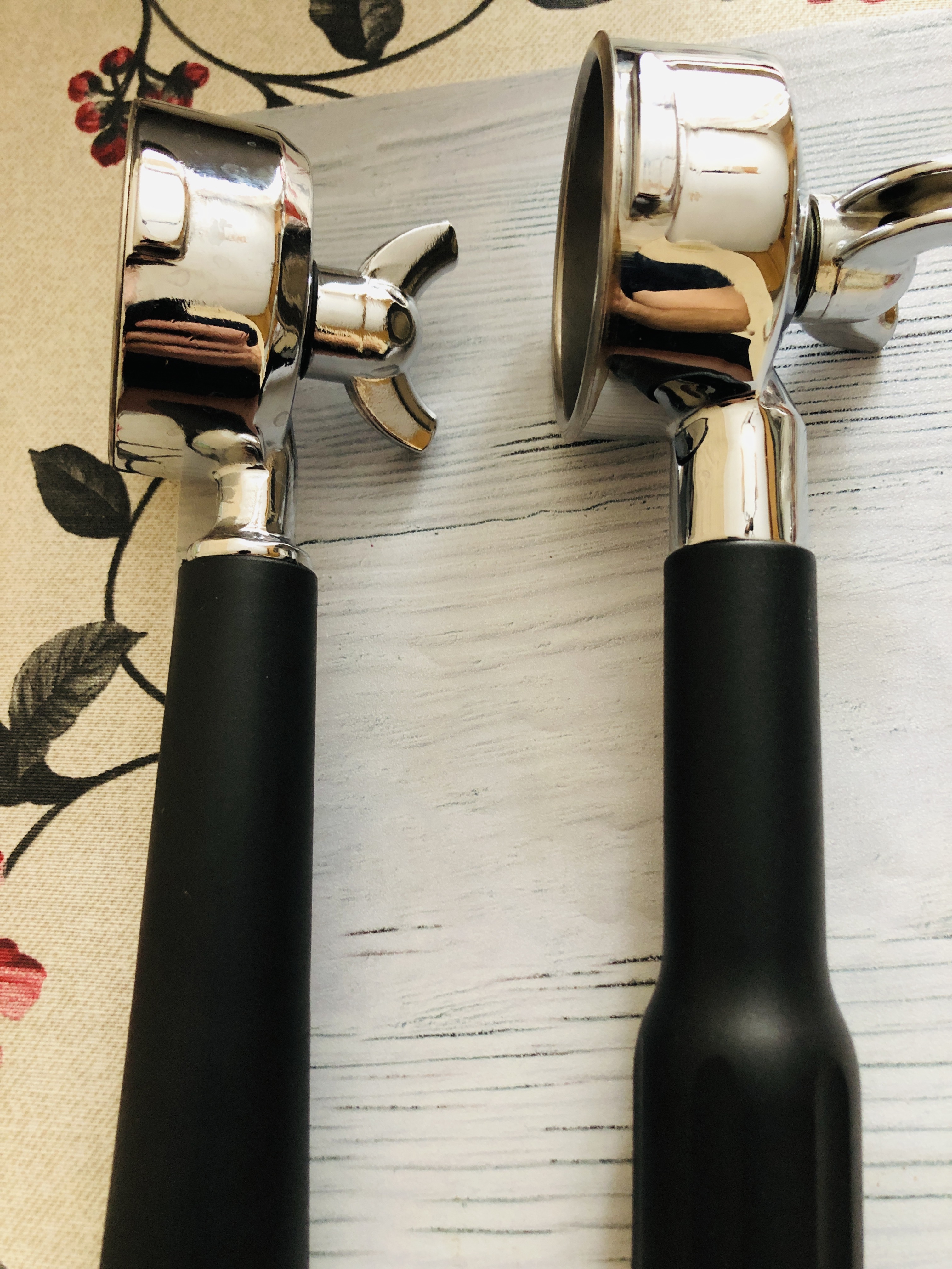

Ну да, бойлер стоит латунный 250мл LELIT old, холдер Lelit old c более солидной ручкой, Да и сама машинка в реальности намного солиднее чем на картинке. Корпус толстостенный алюминий. Стоит на Авито копейки видимо только потому что мало кто знает что внутри. В инструкции написано что не рекомендуется использовать химические средства для очистки, возможно еще и потому что в бачке забор идет через фильтр. А машинка рассчитана маркетологами на состоятельных дамочек, которые если поломается то купят новую. А так как рожки без всяких улучшайзеров то видимо многие разочаровываются, т.к. не знают что нужна еще и хорошая кофемолка... т.е это Lelit Анна за 2 копейки, еще и с большим термометром и симпатичного внешнего вида. Брутальный мачо возможно постесняется ее купить себе ).

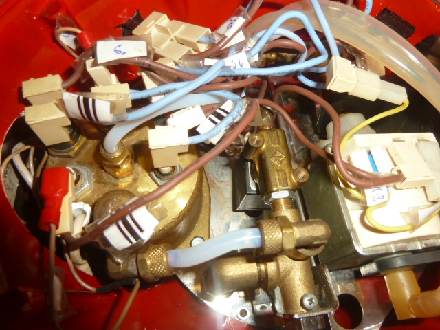

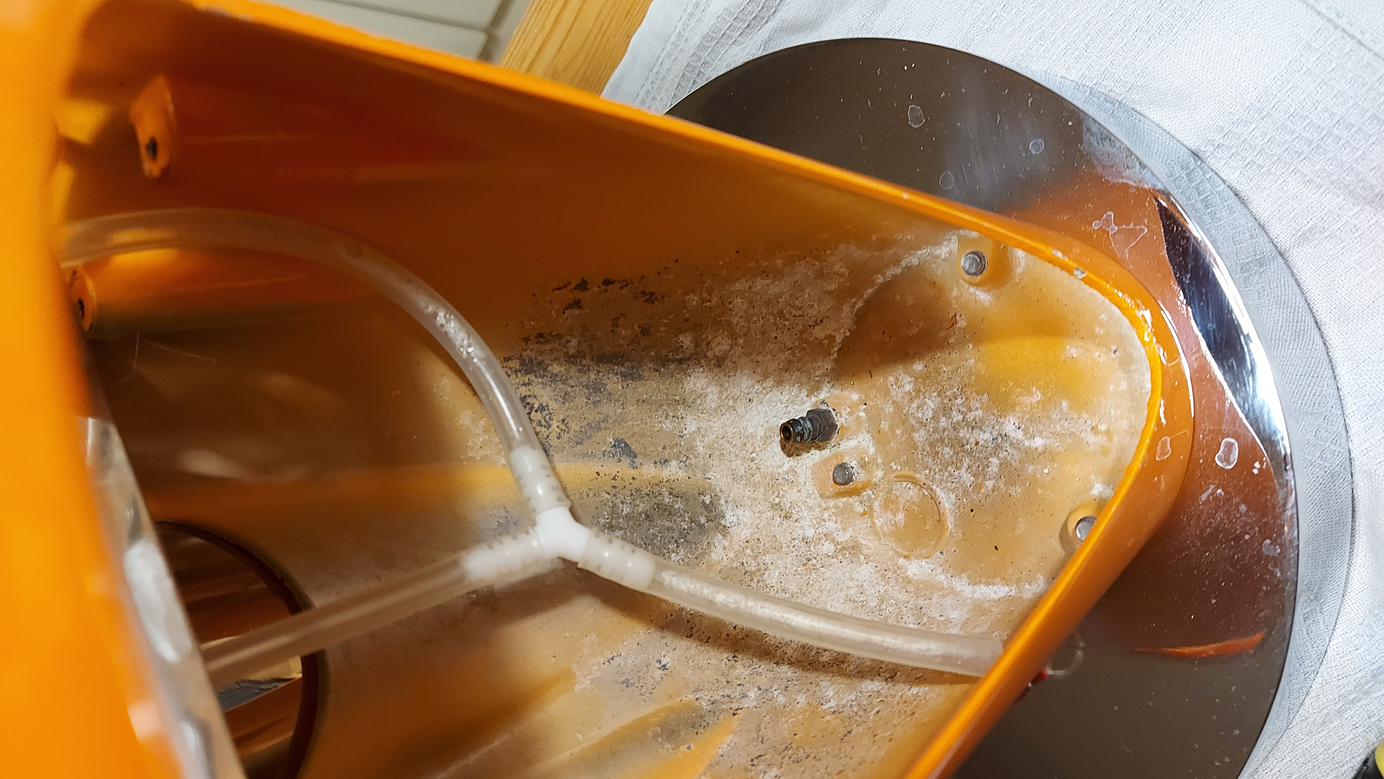

внутри у вас тоже видно последствия водного потопа, там такая конструкция бачка, что передняя стенка выше чем задняя и когда бачек откидываешь чтобы налить воды, то легко налить больше чем нужно и при закрывании вода польется на дно, надо делать метку из или изоленты или еще чего то. Выдавленная на пластике метка есть, но ее плохо видно, тем более с водой.
Это последствия итальянской культуры производства (нахрена, типа, красить внутри варку с грунтом, ну и что, что это алюминий) и хранения ее в условиях высокой влажности на протяжении нескольких лет. Если в процессе издевательств над игрушкой я ее не перерасту, оболью в подходящий цвет с лаком и с положенными грунтами. оригинальный вариант с кожей тоже имеет право на жизнь, возможно даже бюджетнее, чем покраска алю в камере по техпроцессу.
mmorok: она скорее всего покрашена порошковой краской. главный "косяк" именно в переливе бачка воды и выплескивании воды в днище. Так не заметил чтобы мокло, а вот чуть перелить и при закрывании выплеснуть легко.

mmorok: ...главный "косяк" именно в переливе бачка воды и выплескивании воды в днище. Так не заметил чтобы мокло, а вот чуть перелить и при закрывании выплеснуть легко.
Обычно это не страшно - алюкорпус нормально так нагревается и внутренняя часть быстро просыхает.
mmorok: ничего там не просыхает внизу и не нагревается там так, вообще не заметил чтобы там нагревалось.. У меня первое время был опыт, было мокро, сначала думал что течет где то. Воды выплескивается много, потом тонкую полоску из изоленты наклеил для необходимого уровня при откидывании емкости и проблема пропала.

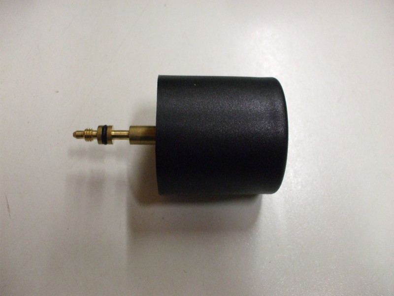

Пид полезная вещь, но как его установить физически внутрь этой тачки? Места же нет совсем внутри и поверхности корпуса округлые..
Я взял МастерКит MP8030hot, буду половинить и колхозить. Экран хочу на шлейфе под шкалу (типа как на фото), градусник заменить на манометр, реле в корпус. Образование техническое, профильное, как-нибудь справлюсь))

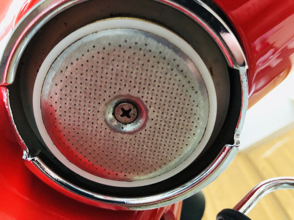

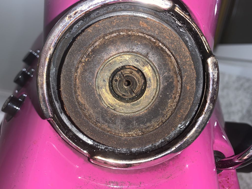

День добрый, приобрел данный б.у. агрегат, тут же возник вопрос, ответ на который не смог найти в интернете. Обнаружил косяк: при плотной трамбовке таблетки вода начинает хлестать через верхние грани рожка, при изучении инструкции, обнаружил что "душ" у меня установлен под чалды, комплектного под молотый нету, может кто подсказать диаметр оригинального "душа" под молотый? И сталкивался ли кто с этой проблемой? Может поменять прокладку группы? Темпер 57,5 - 58 подходит или только 57?

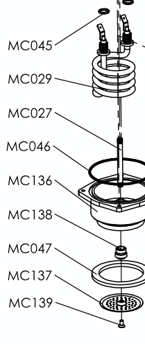

kofe_kot: большую сетку душа можно поставить, но она чуть шире будет, будет опираться на резинку для рожка чалд. Темпер лелитовский родной 57,35, но они дорогие. Подойдут и 57 и 57,5. т.к. группа там глубоко в корзину входит, то я бы наверно на 57 лучше купил, т.к. корзина сужается к основанию.. Я понял так что у них бойлер был 2х модификаций, с маленькой сеткой душа и большой с пластиковым рассекателем.
Большая сетка у нее 52мм, код запчасти MC137.
скорей всего много кофе кладете и рожек не затягивается. прокладка там та же самая что у лелит на 57 мм.
В Химках?) Поздравляю. Хороший выбор. Под душем стоит пластиковая шайба, ее можно снять и поставить сетку душа на дно бойлера напрямую. В корзину тогда войдет 15 грамм кофе. Родной уплотнитель рожка Лелит стоит 400р - -[ссылка]- . Диаметр родного душа 51,5-52,5мм в зависимости от года выпуска. Душ от Гаджи 55 мм входит, но на резинку ложится не ровно.
mmorok: У вас скорее всего другая модификация бойлера, как на старых лелитах. У него без этой пластиковой шайбы, низ бойлера другой. В остальном скорее всего они одинаковые. Хотя на старых лелитах низ бойлера такой как у него возможно тоже был, но еще раньше.
b]kofe_kot:[/b] Попробуйте грамм 13 мелко смолоть или еще лучше глухим фильтром, если он есть бэкфлеш сделать. Рожек в любом случае должен затягиваться, пусть и ближе к капучинатору. Если и тогда будет течь то или разрыв прокладки или может быть поломка, та же помпа может под давлением течь. С б.у. машинками всегда надо быть готовым к тому что придется что то ремонтировать.

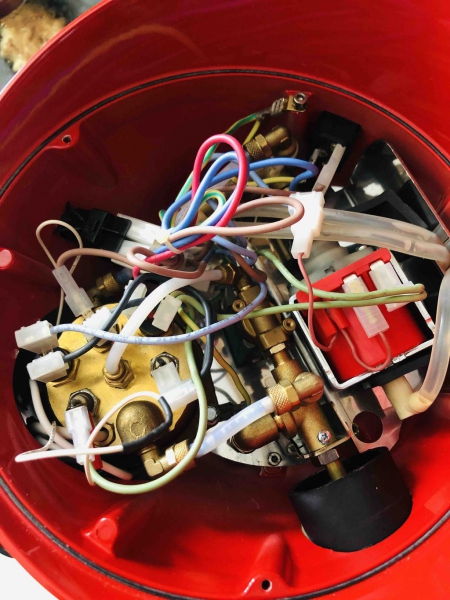

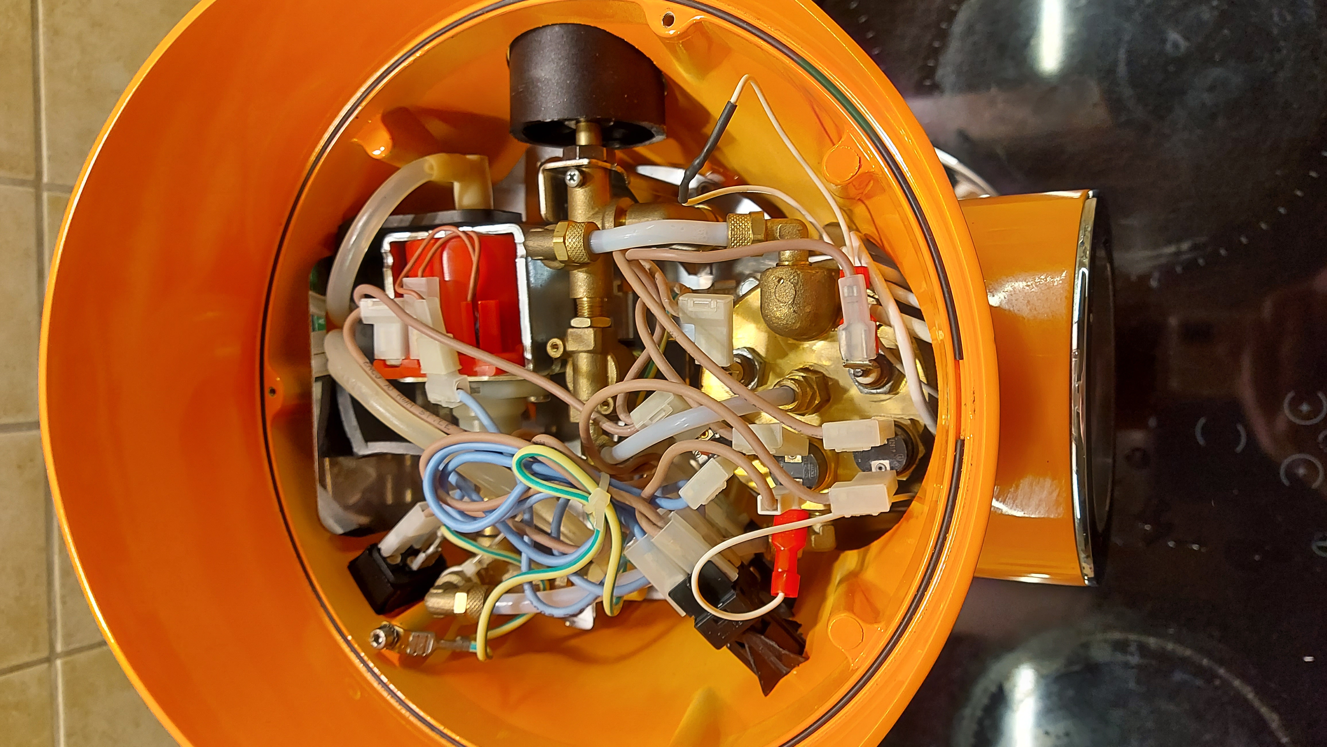

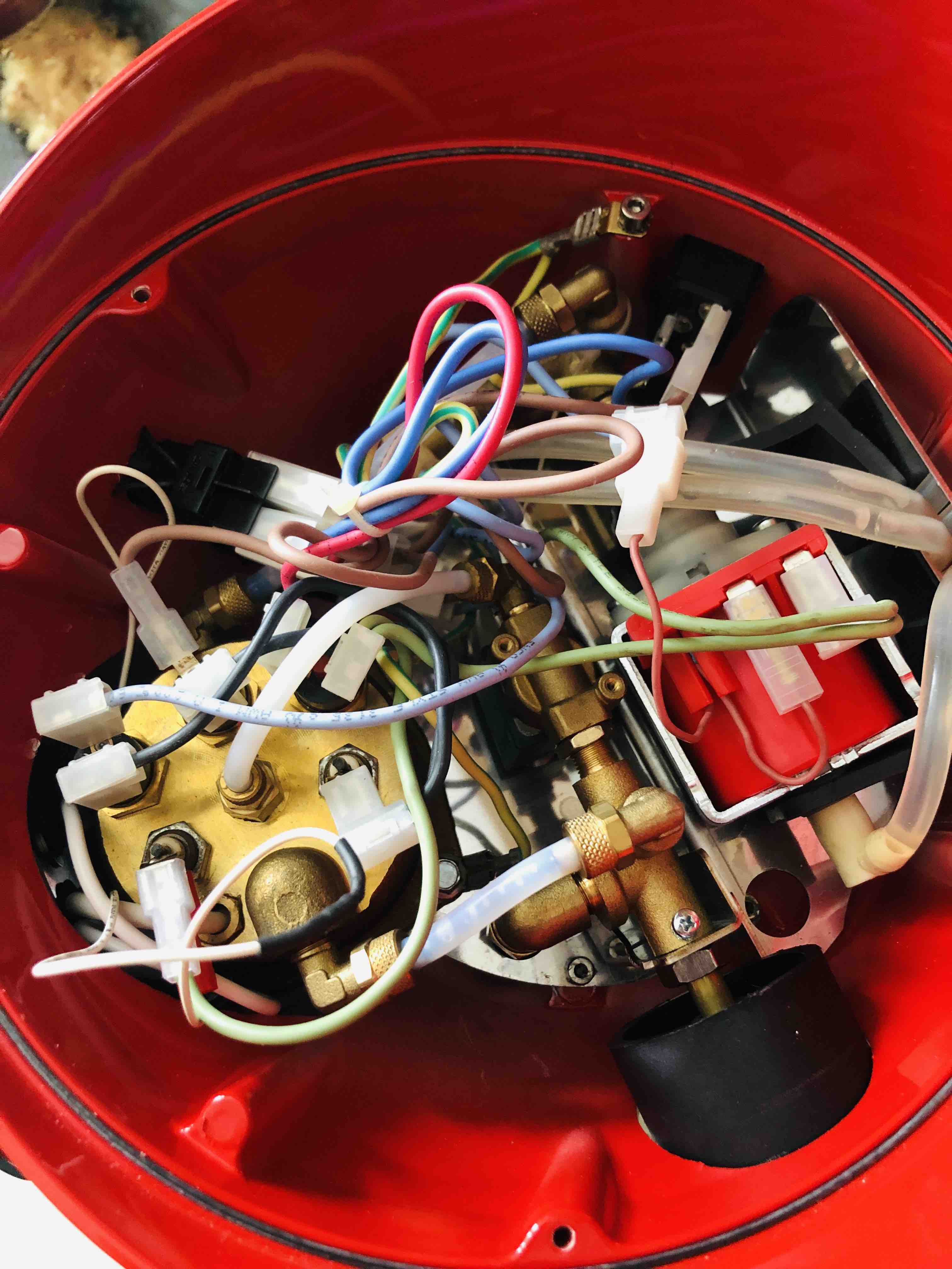

И еще просьба - если это химкинская, сделайте фото внутренней части, есть у меня подозрение, что внутри они не все одинаковы.
Вам сделать фото внутрянки под верхней крышкой машинки или душа?
Если можно - и то, и то. Заранее благодарю

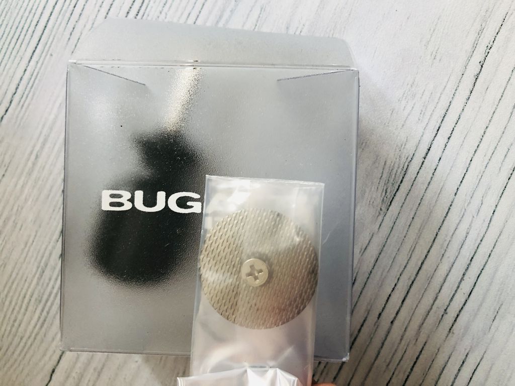

Душ я поставил этот. Подошел как родной. Стимер взял от Nuova Simonelli, буду колхозить.

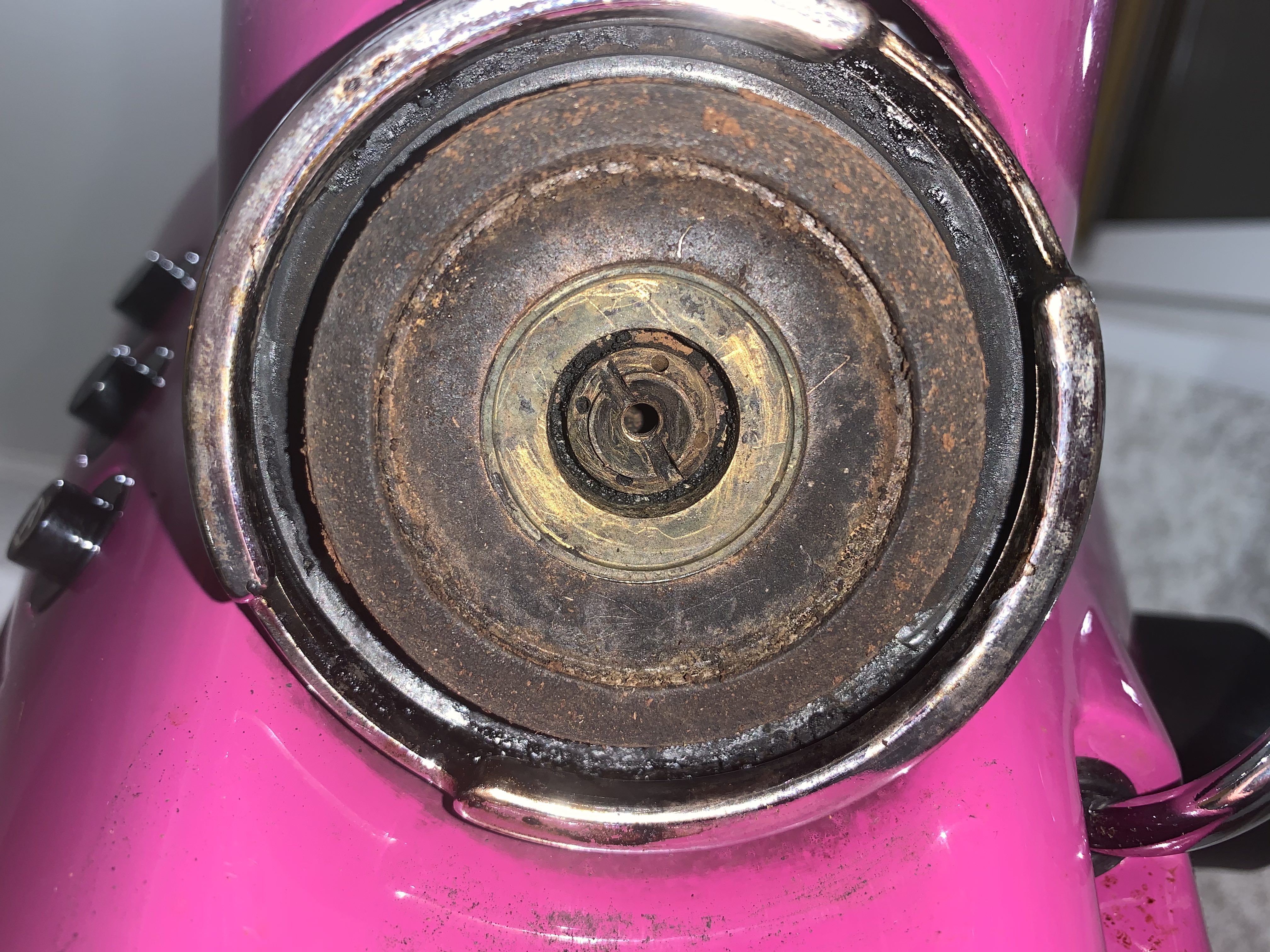

Спасибо за ссылку на душ, наверное, его и возьму. Фото только душа пока могу прислать(извиняюсь за грязь), не нашел шестигранника под болты, чуть позже пришлю внутрянку.
kofe_kot: у вас 2 резинки. нижняя скорей всего стала совсем как деревянная. ее пока снять можно Здесь средством от кофейных жиров слепым фильтром надо чистить. сеточка наверно тоже вся забита. Бойлер тоже наверняка весь в накипи, по хорошему его располовинивать нужно. Если за 10 лет ни разу не чистили то обычной прокачкой средством на основе лимонки накипь не убрать. Ну это уже ваше дело, стоит или нет с этим связываться.

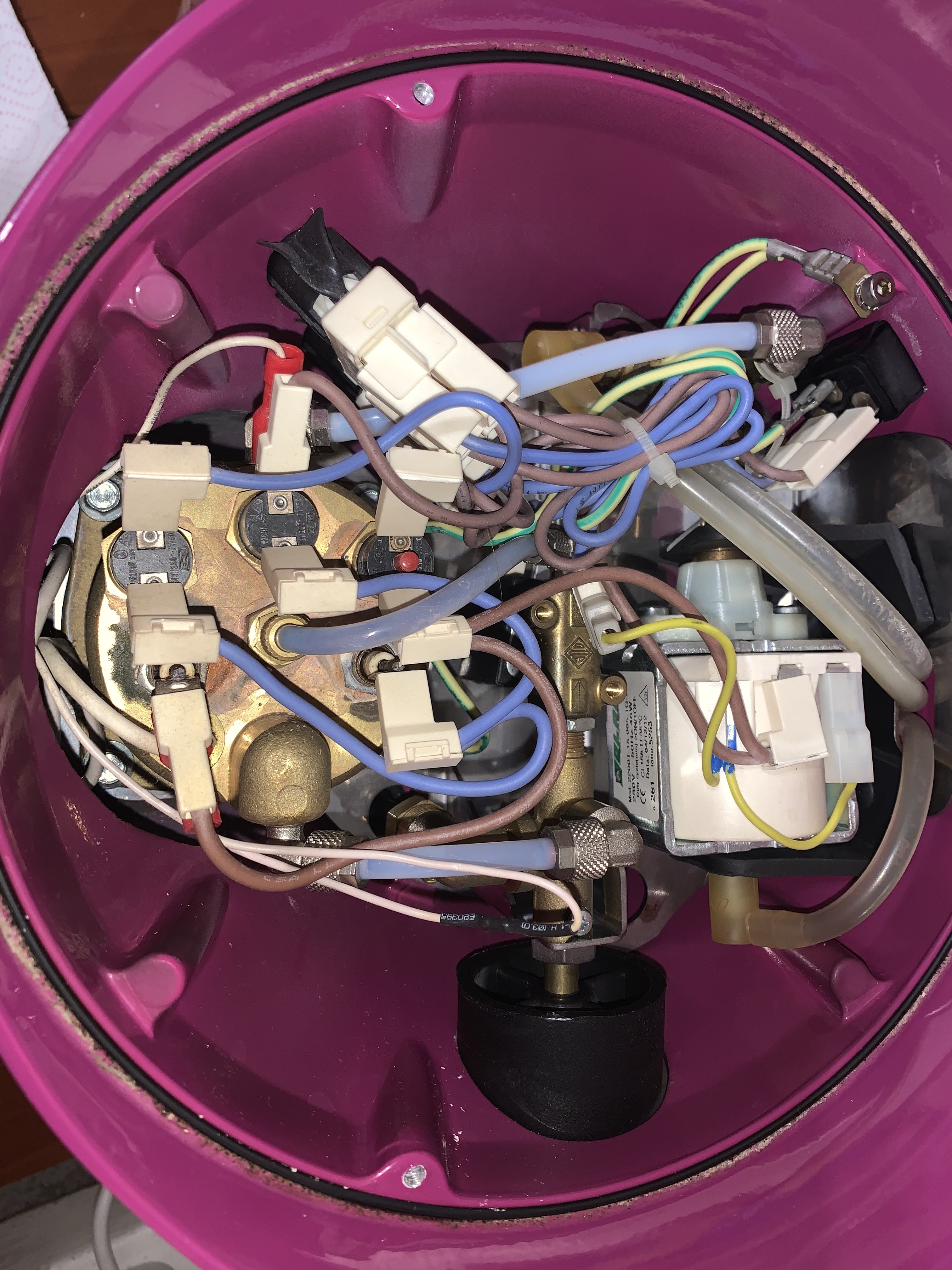

А фото внутренностей такой же машинки я чуть выше выкладывал, они точно такие же как у mmorok. У подруги такая варка, просила почистить ее.
mmorok: опять пытаетесь ерничать). но опять мимо... это другая группа, резинка там за тем кругом который вы очертили).
с другими внутренностями они есть. Есть с отдельным термоблоком на пар, его интересно было бы посмотреть. Не знаю, продавались они или нет в России. Вроде места там совсем мало для еще и термоблока.
mmorok Вам повезло, у вас группа намного лучше для молотого кофе, У kofe_kot, в первую очередь для чалд машинка, если поверх еще широкую сетку поставить то пусть на миллиметр, но еще ниже группа будет, 13-14 грамм кофе темной обжарки входит.

Сетку душа если без шайбы рассекателя ставите, ровно распределяет воду? 4 струй от рассекателя бойлера нет? какие то большие отверстия в описании на сетке IMS написаны. Она в оригинале тоже под такие струи не ставится, под какой то распределитель-рассекатель.
Первая резинка МС047, а вторая? Из той схемы бойлера что я нашел, код только для одной есть. Пока просто от накипи почистил, при установке стиммера буду полностью прочищать.

Судя по схеме от лелит, они на такой бойлер тоже 52 душ ставили.
kofe_kot: Не советую ни сетку душа, которую mmorok скинул, ни стимер, поставьте сетку душа стандартную лелитовскую тогда. У старого бойлера было как минимум 3 модификации, первая как у вас, вторая как у mmorok , третья та которая на схеме. Эта "чаша-юбка", которая у вас на дне по сути не нужна, это конструкция для установки отдельного рожка для чалд. следующие группы были без нее, как след-но группа меньше входила в рожек. Были еще у которых эта чашка на дне бойлера не литая, а вкручивающаяся как одно целое с форсунками.. Бугатти же продаются официально в России, попробуйте им позвонить, наверняка есть сервис центр, там и прокладку можно купить, иначе придется заказывать из за границы.

Упаси боже. Я попросил человека сделать фото внутренностей, исходя из того что в этой машине (Diva, а не EDiva, о которой вы писали ниже) были и термокойлы в преднагреве, и паровые нагреватели. Мне интересно, каким образом вы определили, что это такая же машинка, как у вас?
