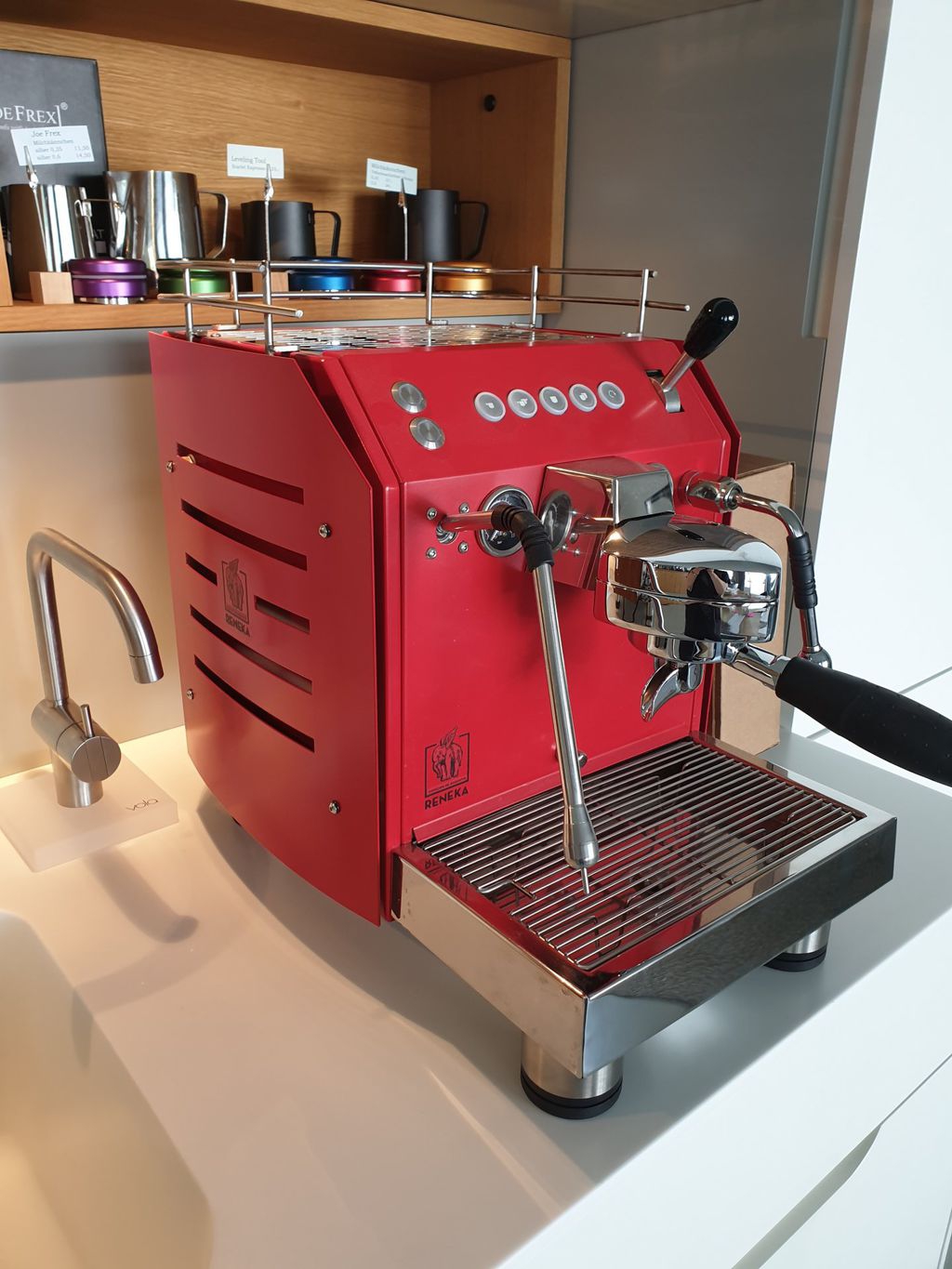

Экспрессо а почему на новую или б.у. не решились? все таки экономия какая то сомнительная.. Самое неправильне что вы делаете продукт который уже продается

igor3648: Не то слово: у них вторая машина белая и с боковинами под дерево - вот тут содрали! Я планировал боковины из дерева, либо МДФ, либо ЛДСП сделать. В крайнем случае из толстого чёрного стекла.
