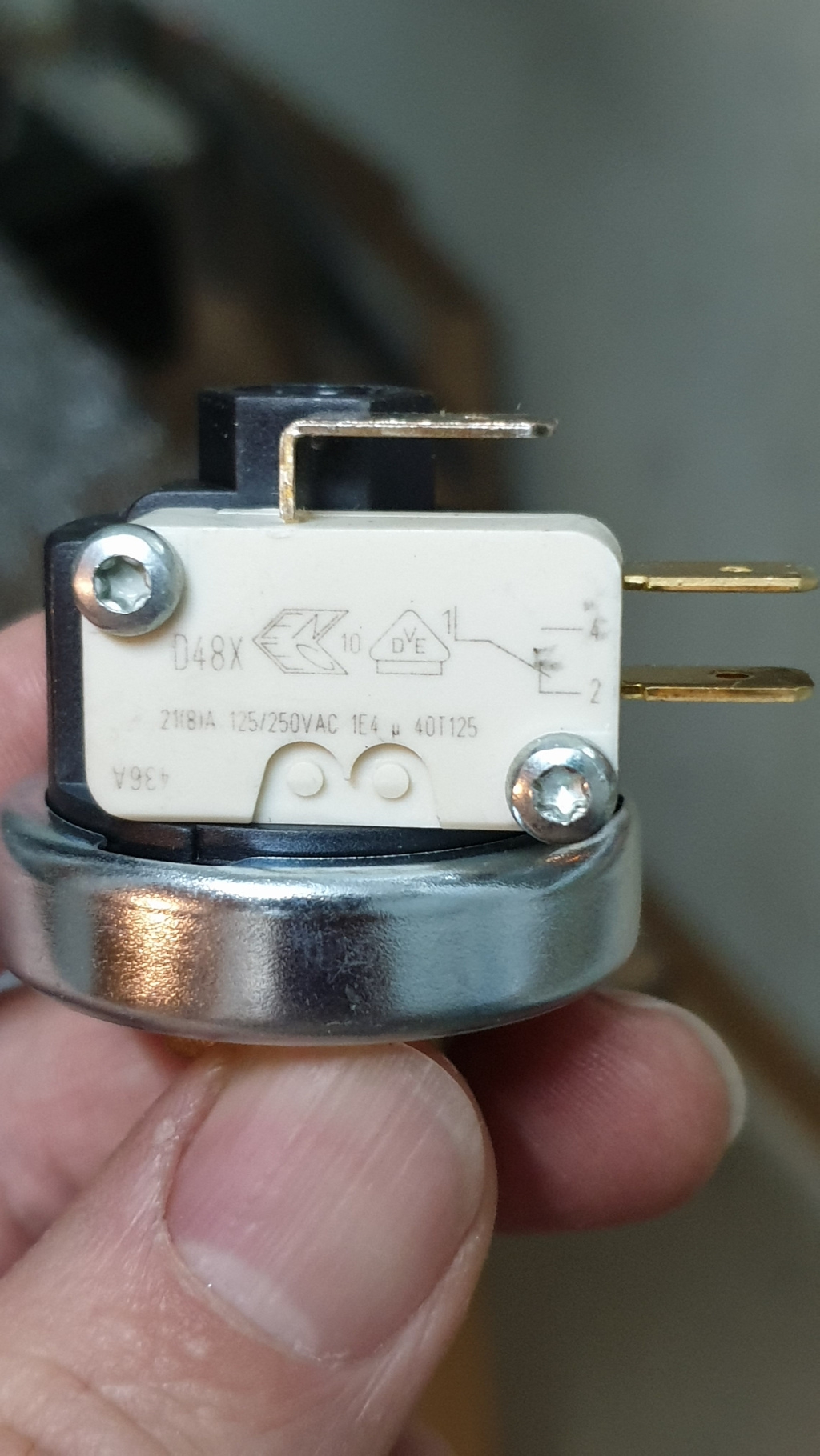

Проверил вторую часть гидравлики. Вау! Все работает. Дело за малым - электроника. Уже количество проводов такое, что аж дурно. Вчера набрал оба бойлера и на одном из них включил ТЭН. Довел до 2 бар - сработал аварийный клапан, который почему-то сильно давление не стравил - просто стал шипеть. Сегодня вечером хочу включить в схему прессостат. Почему-то у меня ноги две, а в машине три педали. Чем третью нажимать? На прессостате 3 контакта:
По логике либо два нормальнозакрытых и земля, либо общий и нормальнозакрытых + нормально открытый (NO+NC). Тестера для прозвона нет, лампочки с батарейкой тоже. Интернет на эту тему молчит. Куда подключаться? Думаю, к вон тем двум, что рядом... Вчерашние испытания показали, что, как я и предполагал, при одном давлении рядом могут мирно сосуществовать сообщающиеся сосуды с жидкостями разной температуры. У меня бойлеры соединены друг с другом, один греется до 120, второй - холодный.

md77: если у меня такая схема подключения, как у вас, то запороть не получится: даже подключив клеммы к двум жёлтым, получим всегда разомкнутые контакты.
igor3648: тестер ну очень далеко. Это поехать, потом батарейку найти, потом обратно отвезти. Легче методом тыка, в случае чего УЗО выручит. Ну или не выручит.
