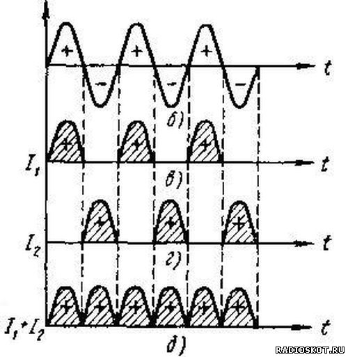

Сдвоенная помпа точно увеличит производительность/величину потока. Пульсации, скорее всего, немного сократятся и их частота возрастет в 2 раза. С одной помпой график у вас полупериоды синусоиды, те что выше оси, с двумя - еще и нижние полупериоды выворачиваются вверх.
Тут не соглашусь (про полупериоды): моё мнение, таково, что отрицательного давления помпа не даёт. То есть, горизонтальную линию на вашем графике нужно сместить ниже. Но кто из нас прав, покажет только опыт. Не смог ничего подходящего найти кроме этого

Михаил, если сравнение с выпрямителем вам ближе, то да, соглашусь (одна помпа - это как диод, две помпы - это два диода) с одной существенной оговоркой: вы забыли про конденсатор, сглаживающий колебания. Я попытался смоделировать ситуацию. Разложу свои мысли по полочкам. Предположим (хотя, я с этим не согласен, но поверю на слово), что помпа качает именно так, как вы изобразили. Это полупериод синусоиды. Четверть периода давление идёт в рост, четверть падает и ещё две четверти оно держится на отметке 0 Добавим помпу в противофазе и получим так А теперь оговорка Всё это верно в том случае, когда давление действительно способно упасть до 0, то есть, кофейной таблетки нет. При существенном сопротивлении таблетки за полпериода давление снизится до 8 бар (или вы видели скачущую стрелку от 0 до 15 бар?). То есть в реальности график давления будет выглядеть так Или, что ещё более вероятно, получим чистую синусоиду с минимумом на 8 и максимумом на 15 А вот для наглядности 2 помпы, работающие в противофазе Возьмём верхние полупериоды и что имеем? А теперь добавим OPV и будем сбрасывать всё, что выше 9 бар. Если OPV работает корректно, то увидим именно зелёную линию.
