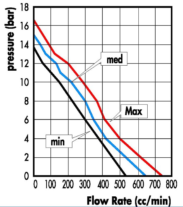

Не вижу проблемы подобрать помол так, что давление и так было бы 9, без всякиз стравливающих клапанов. То что помпа может развивать 15, ни о чем не говорит. Это, брат, физика
Конечно физика! Вот вам график зависимости давления помпы от скорости пролива. Для приготовления эспрессо в одинарной корзине скорость пролива 1-1,5 мл/с или 60-90 мл/мин, в двойной - 2-2,5 мл/с или 120-150 мл/мин. А теперь посчитайте каким будет давление "без всяких стравливающих клапанов"?
