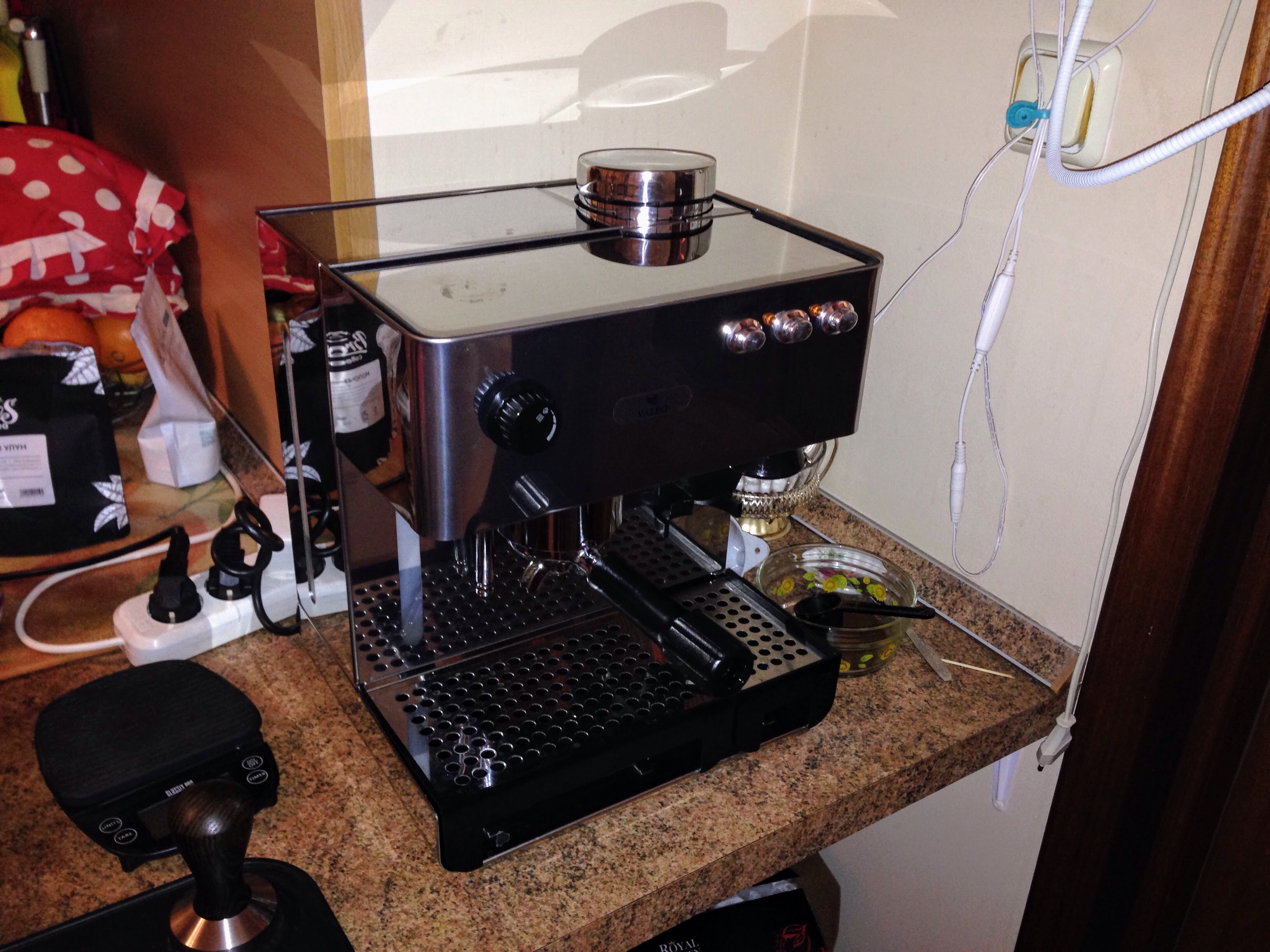

Вообщем, пришла с Озона VALEO PL042E. Чё сказать, тачка огонь. Группа прогревается за 10 минут, эспрессо вываривает достойно, кофемолку даже не настраивал. Получил с первой закладки идеальный пролив, причем темперовал пластиковым темпером от Елизабет. Переход в режим пара за 10-15 секунд, с панарелло сбивается в пузыристую шапку, конечно не порисуешь, но вкус отменный, Если снять панарелло, то вполне можно рисовать, два питчера 350 мл подряд тянет. Я даже не ожидал, это конечно не топовый двухболерник, но тачка вполне достойная и дружелюбная к оператору, начинающим и не только я бы рекомендовал. Я наверно оставлю себе, поедет на дачу, вместо Бразилии Клаб и большой кофемолки. Рекомендую.
Тоже пару недель как взял, все подтверждаю. Пол-кило кофе измолол, и начало получаться что-то достойное. Понял, что Делонги с улучшайзером - это не про эспрессо ) Приколхозил такую вороночку, удобно воду заливать
