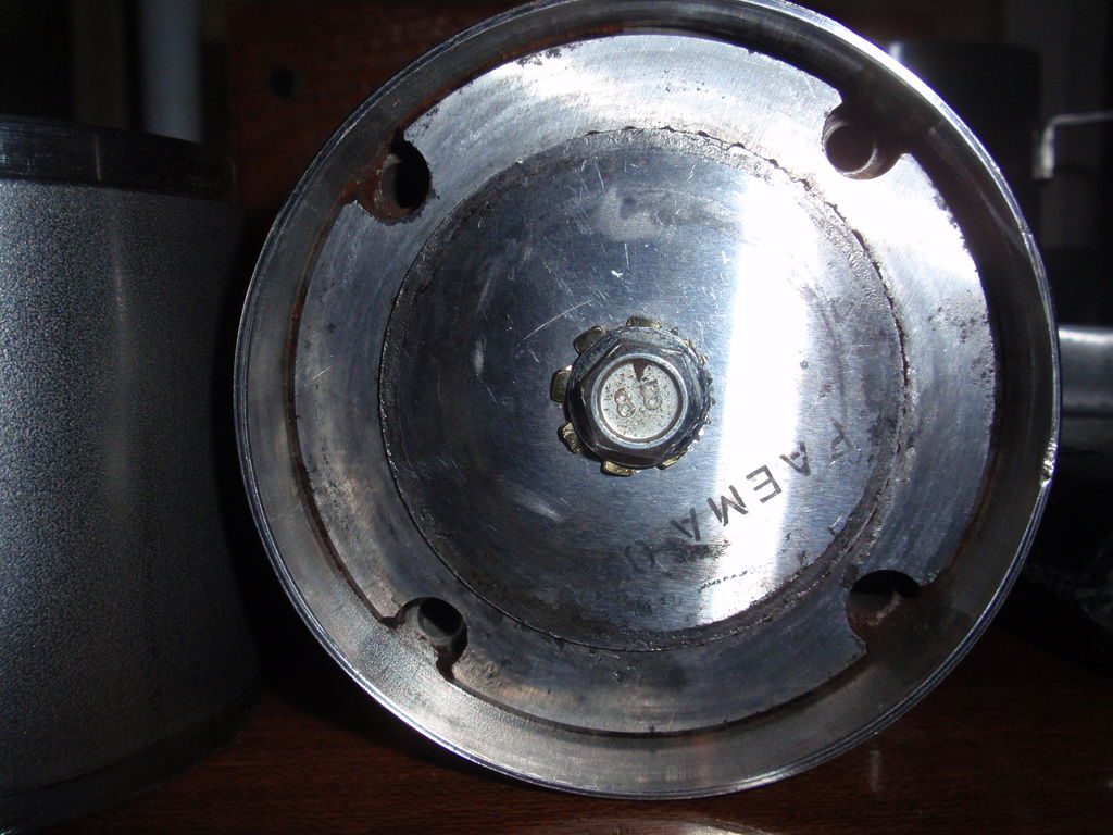

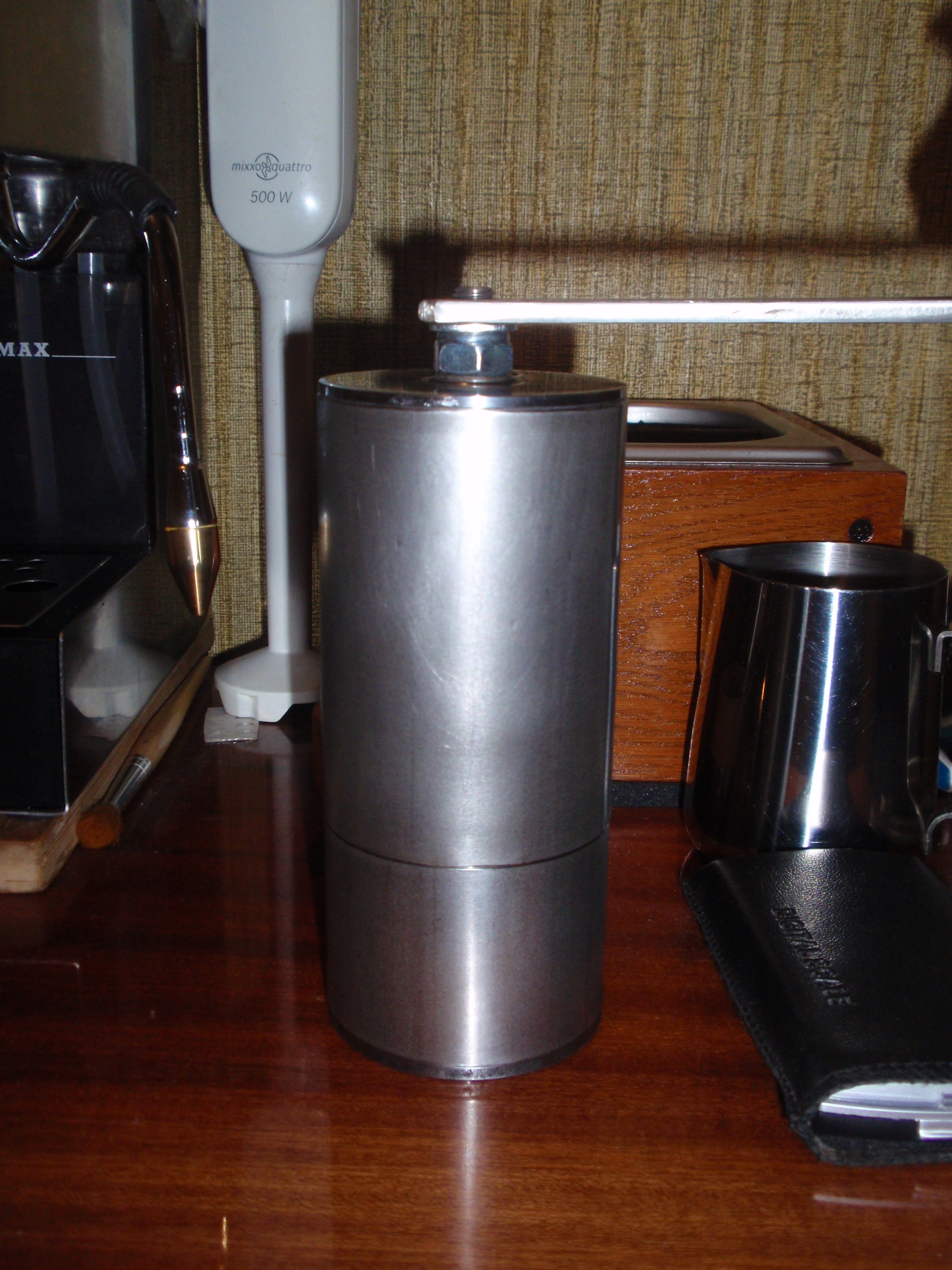

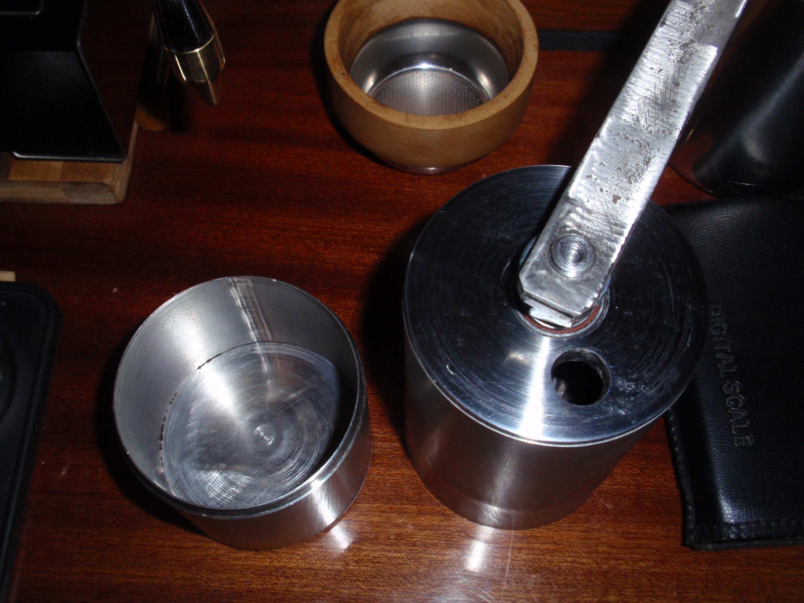

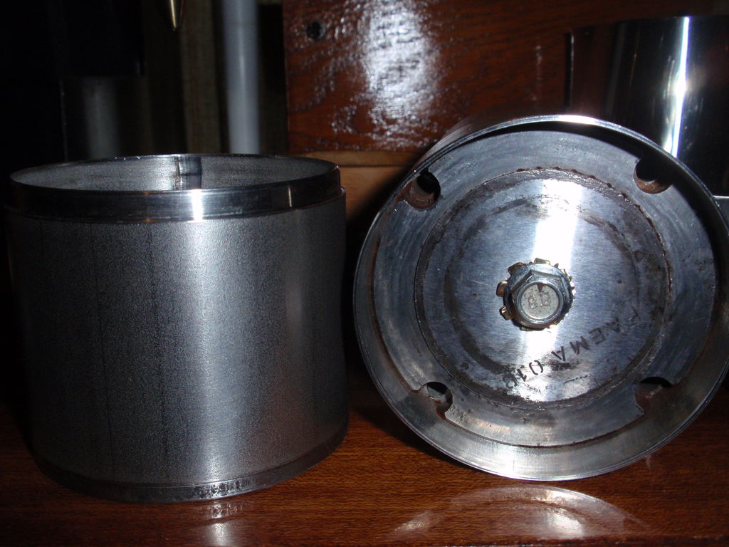

Итак свершилось! Наконец я доделал первый свой прототип ручной коники диаметром 68 мм. В первую очередь хочу поблагодарить форумчан Юрия и Матвея за предоставленные мне б/у жернова чтобы я мог осуществить идею. Предоставлены были жернова от сан марко и от фаэмы 99, последние оказались самыми удачными в плане выточки для них вала. Во многих буржуйских вариантах для фиксации вала используются бронзовые втулки. Мне этот вариант не понравился т.к. втулки постепенно раздалбываются и решил осуществить полностью на подшипниках. Внизу вставил игольчатый подшипник на 13мм и вверху подшипник качения на 10 мм. Долго метался в организации регулировки помола, сделать её снизу или сверху. Всё таки в итоге мне показалось, что верхняя регулировка будет удобнее и проще в реализации, а внизу тянет за собой дополнительную ненужную конструкцию. На данный момент прототип сыроват и не сверкает полированной поверхностью, а гайки пока использовал те, что нашёл у себя в гараже, но на функционал это никаким образом не влияет - молка полностью работоспособна. В пути регулировочное кольцо от фирмы мадлер -[ссылка]- Вчера сразу же решил опробовать результат своей работы. В первую очередь столкнулся с проблемой, что крутить ручку тяжело и гладкую молку не удержишь одной рукой (она начинает прокручиваться), для устранения этой проблемы буду цеплять кожаный ремень. Мелется кофе очень быстро, около 10 оборотов ручки полностью смалывает 14 грамм кофе. На удивление в помол попал с первого раза, годы практики видать дали свои плоды Помол на вид гораздо крупнее по сравнению с майором и думал, что нужно будет ещё уменьшать. Ну не буду томить теорией, самое главное какой же оказался результат в чашке?.. От пролива я просто обалдел, такой жир у меня на плоских получается только из малабара. Никаких тебе и намёков на ссыкание и пробои от шота к шоту. Эспрессо из тёмной обжарки по консистенции, как подсолнечное масло, из под плоских он жиже, такое впечатление, что эспрессо из под коники профильтровали через фильтр и отошло часть масел. Но вот разница во вкусе не такая чтоб кардинальная, из под коники он немножко грубее что ли, насыщеннее, маслянистее, послевкусие более яркое и долгое, улавливаются уже немного другие тона (по крайней мере это пока первое впечатление). Также, как и говорил, Ignas, дозу кофе можно уменьшать, из 7 грамм в одинарке просто шик получается. В общем для меня коника понравилась больше и теперь жалею, что в своё время взял майора, а не сан марко, хотя тогда бы не реализовался этот проект К вниманию НОВЫЙ тип кофемолок 63 и 68мм -[ссылка]- Полезные ссылки: -[ссылка]- -[ссылка]- -[ссылка]- -[ссылка]- -[ссылка]- -[ссылка]- -[ссылка]- -[ссылка]- -[ссылка]- -[ссылка]- -[ссылка]- -[ссылка]- -[ссылка]- Вариант с плоской ручкой -[ссылка]- Молка из нержавейки и круглые ручки -[ссылка]--[ссылка]--[ссылка]- Новый тип деревянной ручки -[ссылка]- Сравнение 63 и 68 на ситах от "Kruve" -[ссылка]- 68 молка и павони отличная пара:) -[ссылка]- Логотип на кофемолках -[ссылка]- Изменена крышка и отверстие для удобного засыпания зерна -[ссылка]- Чёрный цвет ручки -[ссылка]- Электроверсия с плоскими жерновами 65мм -[ссылка]- Красноватый оттенок ручки -[ссылка]- Видео помола на 68мм версии -[ссылка]- Видео помола на 63мм версии -[ссылка]- Небольшой обзор 38мм коники -[ссылка]- Версии 63 и 68 мм с системой трихтера под разные корзинки -[ссылка]- Версия 83мм с оригальными жерновами от робура полностью в нержавейке -[ссылка]-
PS : В дальнейшем буду обновлять тему, добавлять сравнительное видео и доработки молки.
Спасибо ребята! На счёт массового производства то проект ещё сыроват. Я только вчера её доделал до рабочего состояния. Теперь нужно около месяца ждать регулировочное кольцо из германии, на удивление аналогов таких колец с резьбой не нашёл. Чтобы собрать второй экземпляр то нужно заказать новые жернова, а это тоже ожидание около месяца. Себестоимость ещё не подсчитывал т.к. пока делаю для себя и не считаю затраты, да и не большие они. Самый сложный этап - это ручная фрезеровка внутреннего кольца на котором держится игольчатый подшипник, с ним мне пришлось попотеть и сломать одну фрезу. Фрезеровщик какой то ленивый и не захотел браться за работу, а вот токарю респект, он вообще думал, что я ракету делаю Фото внутренностей не запечатлил, да и не до того было, а после сборки снова раскручивать и выбивать верхушку не захотел, всё равно позже разберу и тогда всё зафиксирую. Ещё нужно побороть статику, а то воду капать как то не хочу, думаю дворник приделать какой то, хотя и так жить можно. Дырку для загрузки зерна нужно сделать больше - это пока времянка для теста. В общем всему своё время. Стоимость будет однозначно гуманней, чем зарубежные аналоги (если кого заинтересует). Молка получилась очень компактная, собственно к чему я и стремился.

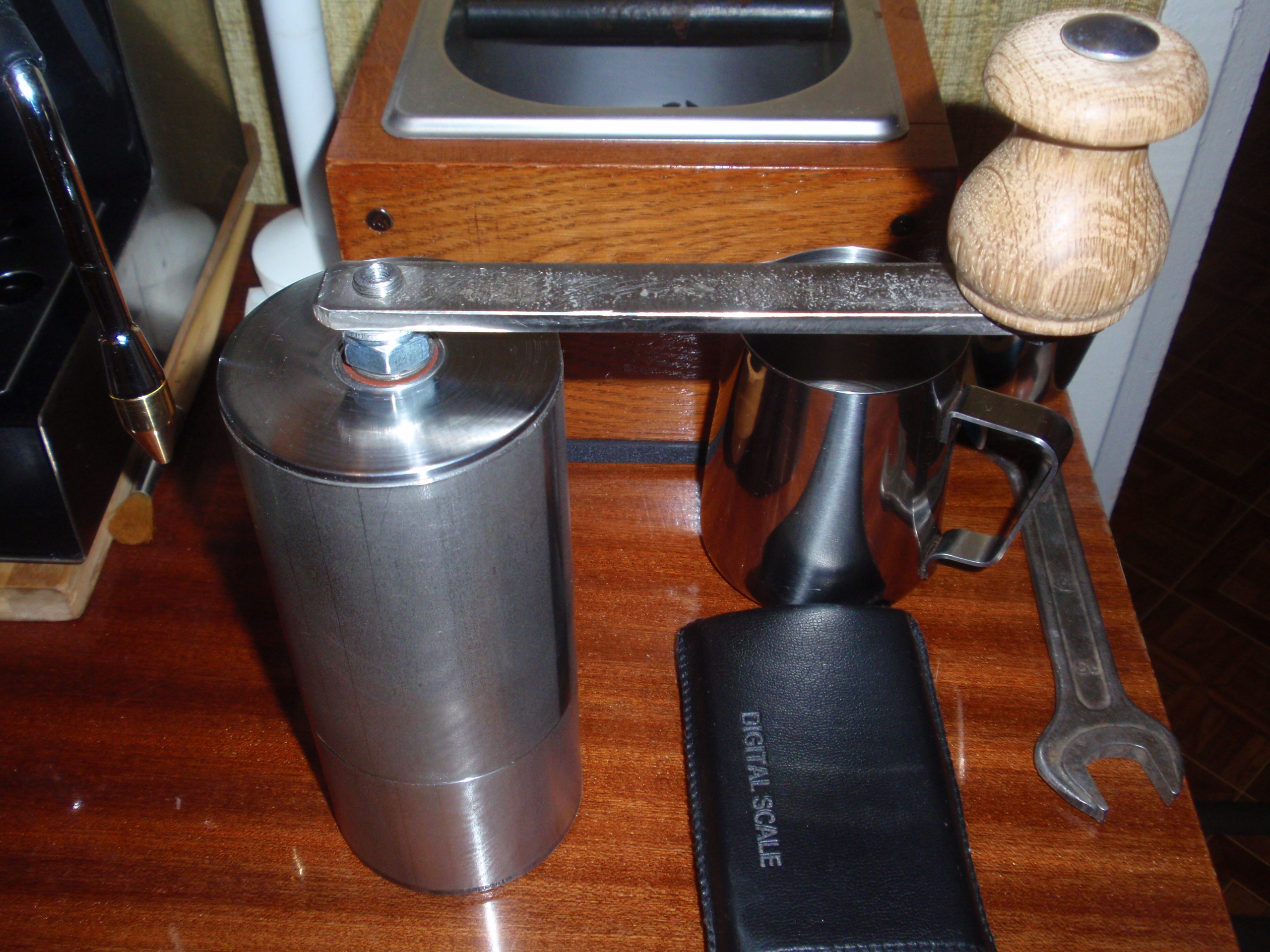

ручку длиннее сделать для увеличения рычага? для переноски в любом случае снимать ее какой диаметр изделия?
Ручка выточиться другая и более красивая, это пока просто временный отрезок из перил. Для облегчения вращения буду приспосабливать конуснообразный ограничитель поступления зерна, а то сразу свалившийся весь объём не комфортно молоть и тяжко. А зачем такую молку з собой возить? В походной вариант порлекса по моему более чем достаточно. Просто не смотря на компактность, вес её довольно внушительный, нужно будет на веса кинуть и тогда точно скажу. Ignas:

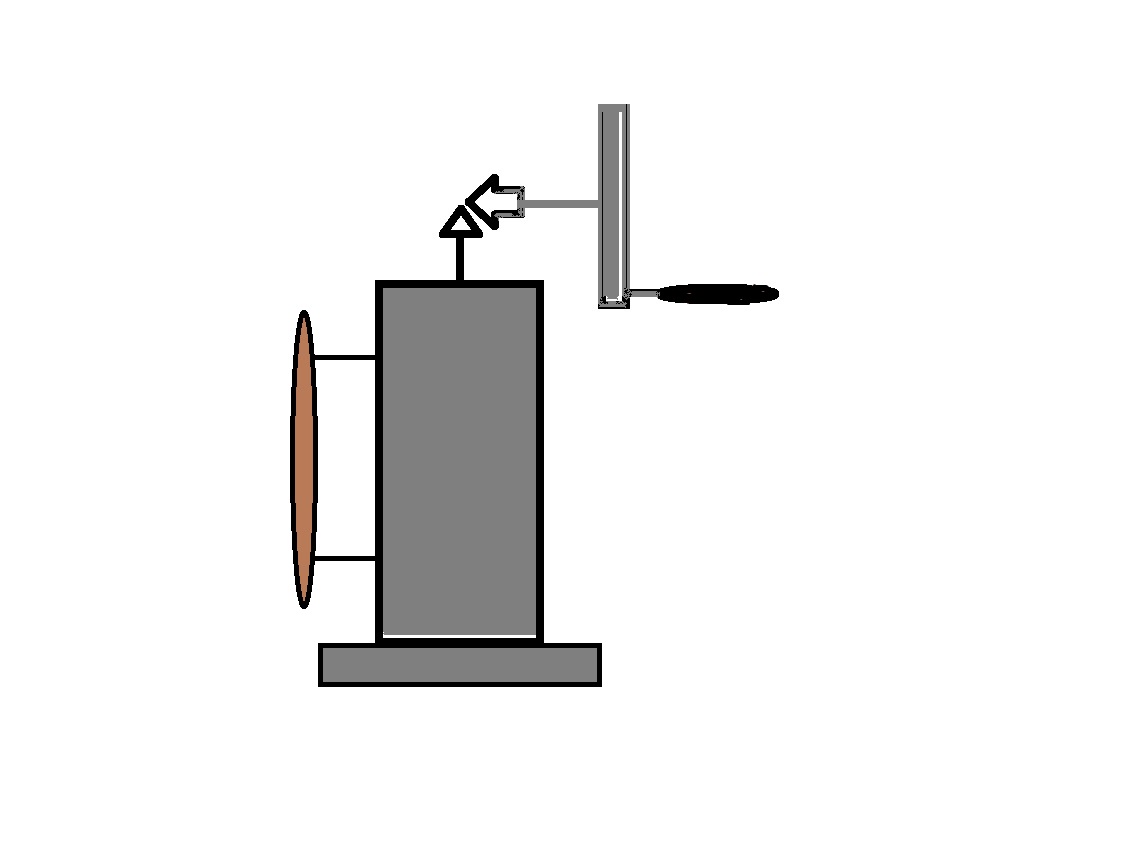

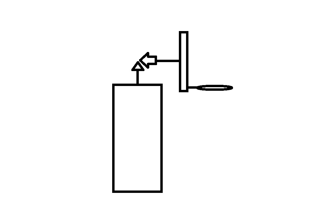

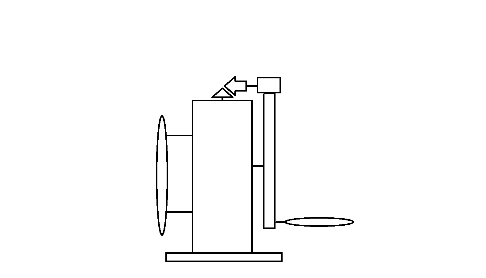

Хорошая идея. А если доработать ее, и добавить ручку с маховиком, и вращать ее в вертикальной плоскости? Требуется всего два конических зубчатых колеса и крепление для горизонтальной оси. Можно сделать колеса разного размера - получится редуктор, можно будет прибавить обороты или уменьшить усилие.

Так ведь эта молка и не является переносной (согласно заявлению производителя). Значит ее можно сделать удобнее. Кстати один из основных минусов Фароса, на мой взгляд, это его неудобный привод взятый с ручных компактных кофемолок, при том что мельница явно не тянет на походную.
Тут надо определиться: если молка делалась как компактная переносная то прямой горизонтальный привод вполне оправдан. Если же молка задумывалась как "домашняя" стационарная - то привод как на моем чертеже легче, удобнее и позволяет добиться оптимального соотношения между прикладываемым усилием и скоростью вращения жерновов.
Кстати ничего не мешает делать молку в двух вариантах - походном и стационарном. Вплоть до крепления на стену в стиле "вагонных" кофемолок.

Чтобы в руках держать удобнее было и молка не проворачивалась, может быть, достаточно неопреновую рубашку наклеить? Опять же рукам приятнее будет. А то с утра пораньше обниматься с холодной железякой не всегда приятно.
Что в Украине ничтожное количество предложений по неопрпену, а в рознице ничего толком вовсе не нашёл. Может проще резиновую рубашку сделать?

А пока нет фоток внутренностей, нельзя ли схематически изобразить механизм? Особенно крепление нижнего подшипника. Все таки усилие большое, у того же фароса например сквозная ось.

Всё будет в своё время. У меня сейчас дома валом работы. На счёт усилия то можно не переживать всё там прочно держится, да и к тому же при вращении ручкой основное усилие идёт на верхний подшипник качения.
У вас регулировочная гайка с одной стороны, пружины нет, рабочая позиция не принудительно вертикальная. Как вы обеспечиваете постоянный зазор между жерновами в процессе молки?
А зачем ещё устанавливать пружины? Толку с них ноль без палочки в моём случае. Регулировка верхняя и фиксируется гайкой прочно. Подтянуть жернова можно только вверх, а вниз стопорит гайка на подшипнике. При помоле когда зерна попадают в промолочную камеру они уже по умолчанию придавливают плотно жернова и Вы ни при каких условиях не подтяните жернова вверх пока не смелете порцию. Алех188:

После более недельных испытаний я убедился что редуктор абсолютно не нужен. Нужно обеспечить просто хороший хват и приловчится молоть, если не закреплять молку в неподвижном состоянии. Просто металлический вариант очень скользкий и молка прокручивается в руке при помоле. Я временно натянул резиновые кольца с велосипедной камеры и сделал хомут для руки. Так картина с помолом сразу поменялась. Теперь молка держится плотно в руке и хомут даже не нужен, зря только лишние дырки сверлил. Чтобы было красиво, вместо велосипедной камеры посажу на термоусадку.
Моя задача сделать мобильную малогабаритную молку, а редуктора, двигатели и прочее пускай уже ставят по желанию владельцы. Лично меня абсолютно ничего не напрягает уже в плане удобства. Майора я вчера перенастроил на турку, а коника теперь только для эспрессо и гейзера.
Ростислав.: Не нужно утрировать. Быть качком тут не нужно. Крутить ручку не тяжелее чем на зазенхаусе гаванна под определённым углом. Я просто сделал для себя компактную конику и меня это устраивает более чем, а покупать никого не призываю у меня что либо. Я всего лишь любитель, а не торгаш. Тот кто хочет удобств, редукторов и прочего - пускай сделает сам или покупает за рубежом аналоги.
