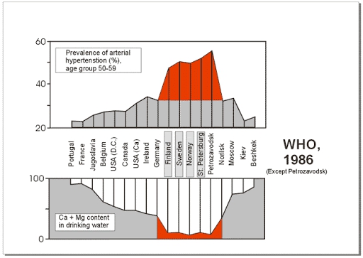

И немного косвенного (стр 18) (Calcium and Magnesium in Drinking-water: Public Health Significance) -[ссылка]- Тут как опровергают так и находят связь между недостатком магния и болезнями сердца -[ссылка]-
Потом погуглил у шведов -[ссылка]- Они предупреждают об опасности обратного осмоса в промышленных масштабах и приводят в пример Саудовскую Аравию с подмесом из скважин до 100ppm.
И в конце концов остановился на рекомендациях СанПиН по физиологической воде -[ссылка]-

сейчас нет доказательств, что ионный состав воды влияет на здоровье.
Здесь -[ссылка]- есть и доказательства на примере Шведских исследований и частичные опровержения на примере Английских. Для меня скорее всего важно то что люди в моем регионе просто должны понимать, что их вода бедная и стоит задуматься о полноценном питании. Но вот парадокс, живя в широтах крайнего севера, достаточно сложно питаться полноценно, своевременно получая микроэлементы из свежих локальных продуктов. Все привозное, замороженное ... итд. Может именно по этой причине и есть связь с низкой минерализацией воды и проблемами сердца в этих регионах? Питание то скудное и не совсем сбалансированное. Мы все-таки не местные жители, которым достаточно посмотреть на солнце для выработки витамина D (если что это со слов знакомого врача - причина, по которой нужно бежать от сюда, что-бы у моих внуков не произошли такие изменения в организме )
Я в нее и заглянул первую, но поиск СанПиНа привел сюда, не хотел повторяться или дублировать других. Да там про VST) а он у меня есть и об этом наверно лучше там
