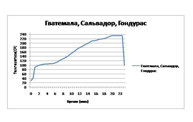

Гватемала, Сальвадор и Гондурас жарил по однотипной схеме. Первые 10 минут "сушка" при температуре около 100, чтобы убрать резкость во вкусе, тут важно не пересушить иначе потеряем плотность(тело) и сладость, затем собственно жарим плавно выхждя на температуру 235. Время: Гватемала 10+14,5=24,5 минуты, первый щелчек в 22,5, Сальвадор и Гондурас 10+15=25 минут, первый щелчек в 23 минуты. Две минуты после щелчка и зерно сбрасываем охлаждать в друшлак
