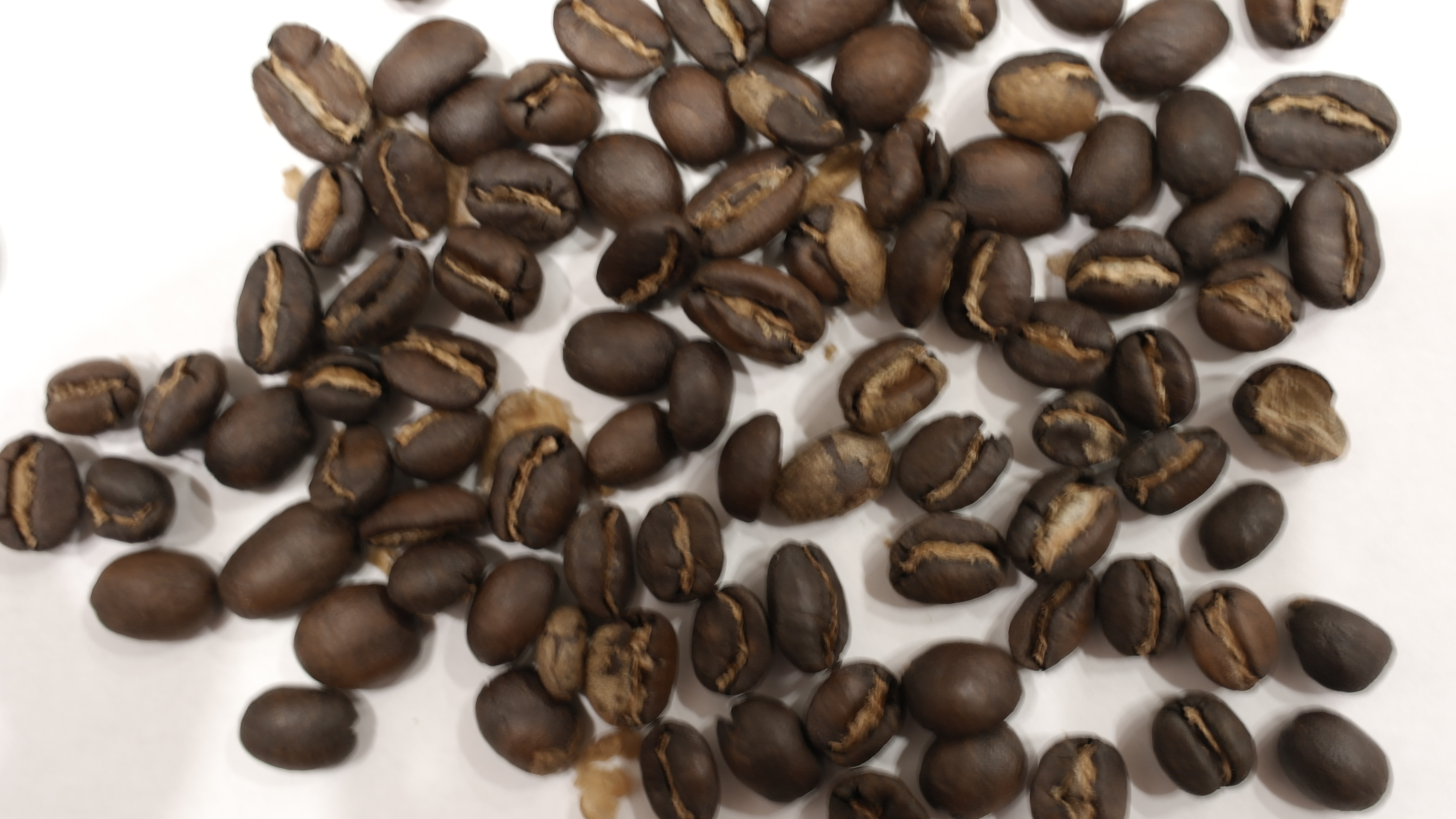

Я страницу назад, примерно, поднимал вопрос про кофе с цветом странного матового налёта (Папуа-Новая Гвинея от Фрагрант кофе). Сегодня дожарил последнюю порцию с той закупки. Результат аналогичен, но есть мнение. Подавляющее большинство зёрен имеют пустой вкус и только горчат. Есть небольшой процент более темных "плотных" зерён. У них вкус намного богаче. Остальные более светлые и почти невесомые. Т.е. зерно в руке на вес практически не ощущается. Чувство, что все они квакеры. Заварил в аэропрессе. Результат ожидаем - горький пустой вкус. Может это просто была партия неспелого кофе? Кто скажет, может ли такое быть? Теперь думаю, в мусор эту обжарку или всё-таки пытаться пить.
Я бы выкинул и забыл. Всетаки все эти танцы с ростерами и оборудованием не для того чтобы потом себя напрягать выпить сомнительного качества напиток, а в получении удовольствия и от процесса и от результата. Да и стоимость зеленки вообще ни а чом.
ИМХО, все, что не нравится - в урну. Иначе зачем такие сложности с обжаркой и пр..

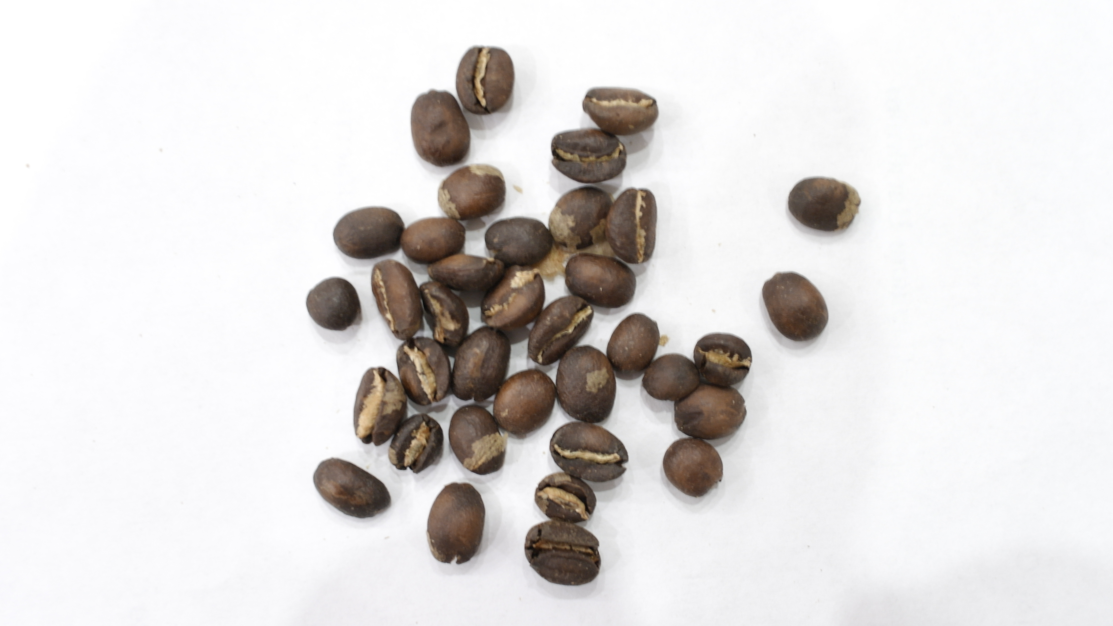

Вчера поэкспериментировал. Пришел к выводу, что для более светлой (красивой) обжарки нужно жарить дважды и быстро остужать кофе. В итоге при второй обжарке остывшего кофе получил желаемое. Крек кстати тоже плохо замечаю и ориентируюсь больше по цвету.
Да, есть такая методика - двойная обжарка, и здесь обсуждалась года 2-3 назад, хоть и не очень интенсивно. Если вкус устраивает - можно экспериментировать.
Я после экспериментов с двойной обжаркой для себя отметил что получается офигенно красиво. Только она убирает почти все тонкие свежие оттенки запаха и оставляет плотный глубокий вкус. Аналогия примерно ,как просто ягоды с сахаром перетереть или сварить варенье-вроде одни и теже составляющие а вкус и запах разный Если кислота не нравится в кофе то ее легко убрать двойной обжаркой
