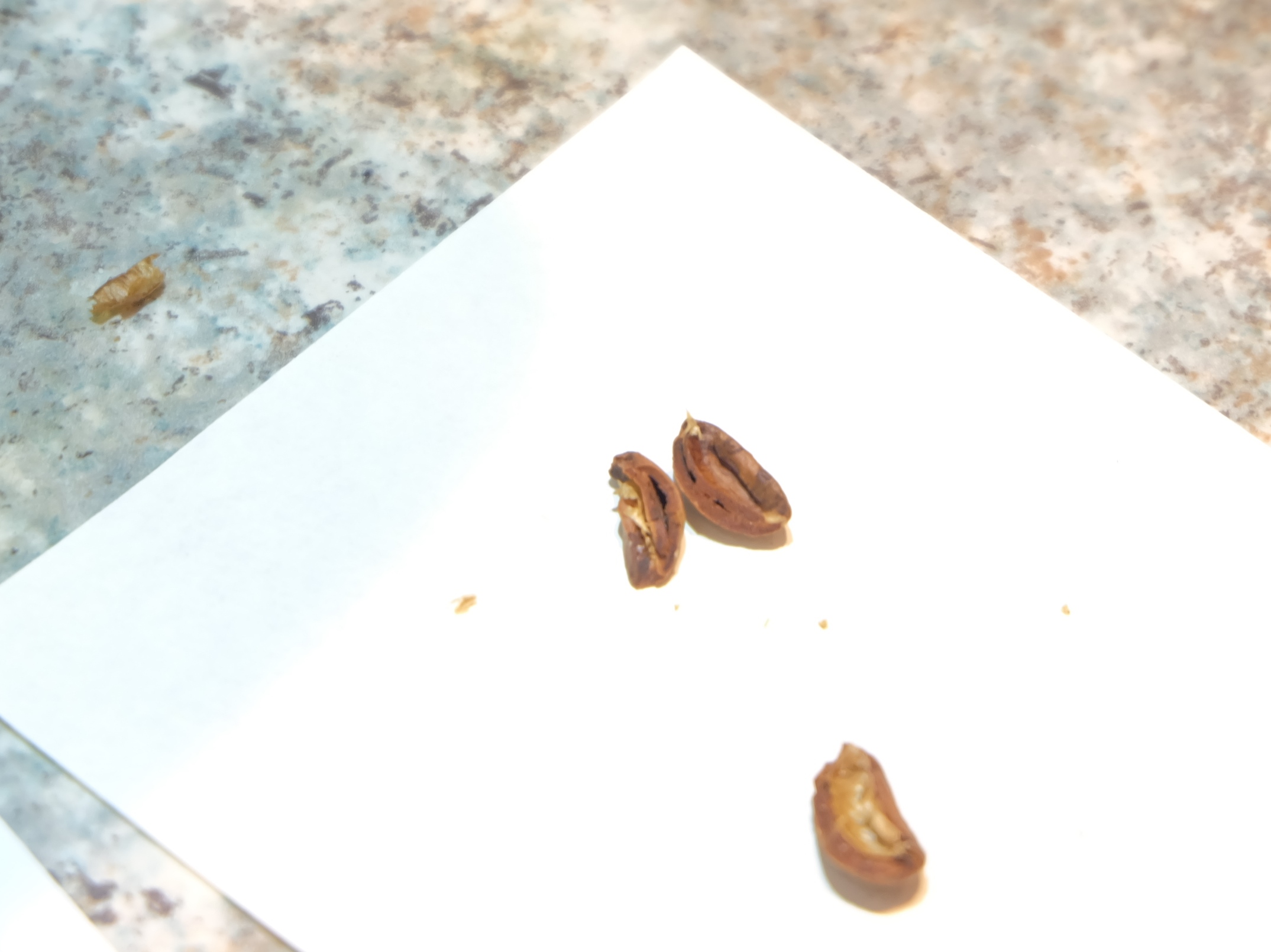

помогите прояснить ситуацию. учусь обжаривать эфиопию и индонезию. особо ярко выражен следующий эффект на суматре: при осмотре среза зерна, всегда наблюдается "расслоение" в центре. Иногда тонкая щелка, иногда прям целая полость образуется. С технической точки зрения, что это за стадия обжарки (1й/2ой крэк) и в следствии чего такое происходит? у индонезии в эспрессо, как правило, присутствует небольшая кислинка. у эфиопии вкус больше к тяжелому и землянистому тяготеет с каждой обжаркой снижаю температурные режимы и увеличиваю время стадий

TMN: похоже, что скорчинг. smollsan: Обычно при очень быстрой жарке проявляется, с избыточным теплом на первой стадии. Барабанные алгоритмы тут сложно применить, а на электрике воздухом я не жарил, но мне кажется что правильный совет дали про деликатную сушку и в крек поплавнее заходить
Господа, вот фото. Rochefort: остается снижать температуру только с помощью подбора сопротивления резистора, тк режим минимальный. Но как мне кажется, что лопаются зерна не на первой, а второй или третьей стадии, когда бывают слышны разрозненные щелчки (с большим интервалом в 10-15 сек) при работе фена я не могу расслышать крэк кстати, зерна совсем не просто разламываются руками

Что касается фото... качество его ужасное, но из того, что можно рассмотреть, я ничего крамольного не наблюдаю...
Судя по фото, именно скорчинг. Я, честно признаться, даже и не знаю, плохо это или хорошо. Пустоты влияют на теплопроводность, как следствие неравномерность жарки, то бишь может повлиять на результат в чашке. В идеальном варианте надо жарить по-разному зерно и сравнивать как влияют дефекты жарки типа скорчинга-типпинга. Скорее всего проявятся овощные нотки из-за недоразвития или дымность из-за поджарок, но с вашим ростером типпинг не особо грозит. Хотя, на вкус и цвет и на такие вкусы найдутся любители. С жаркой таким ростером сложно сказать как повлиять на результат, владельцы подобных ростеров дадут более верный ответ.
Подгорание зерна. Англ. -Scorching Проявляется в виде пятен или полос темного цвета, как на спинной, так и на брюшной частях кофейных зерен Причины: Кратковременное касание зерен перегретых частей барабана. Плохое перемешивание внутри обжарочной машины. Низкая скорость перемешивания. Превышение объема загрузки ростера.
А на фото признаки большой порозности зерна. Пустоты внутри обжаренного зерна.
Причины: Длительное хранение. Низкое содержание влаги. Высокая температура обжарки.
Viktor7: подгорелые пустоты внутри зерна вследствии высокого внутреннего давления и температуры - это тоже скорчинг. Тот вид, который описываете вы - часто называют споттинг, кратеры. Но суть одна - дым в чашке Не самое страшное, но без него (этого расслоения лучше

Пустоты в зерне - это не следствие длительного хранения, это фаза выжженных внутренностей, предшествующаяя кратерам, если вовремя не опомниться и продолжить жарить до второго крека на 20градусах в минуту. В литературе встречал название скорчинг, и да это соответсвует происходящим в зерне процессам. Кадое зерно - суть маленькая скороварка с огромным давлением внутри. Если без должного внимания отнестись к давлению/температуре, вы сначала пропечете хорошенько зерно (заметьте, Майар при большом давлении сильно замедляется), затем его разорвет и внутренности, в которых испарилась вся влага подгорят. В результате древесность, картон и дымность, зерно не пожарилось, а запеклось, несмотря на быстрый профиль.
