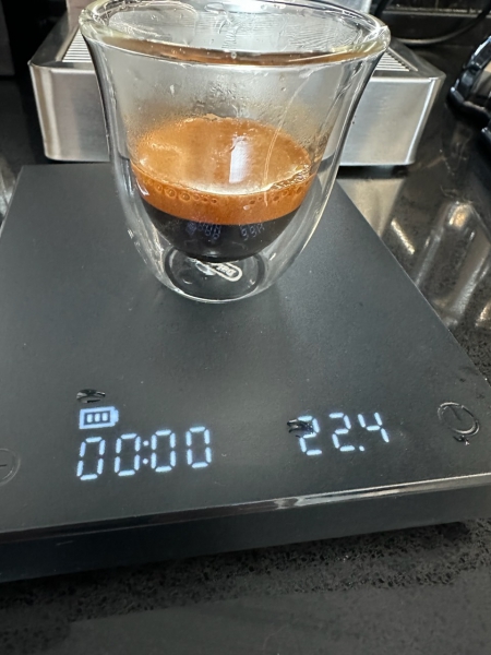

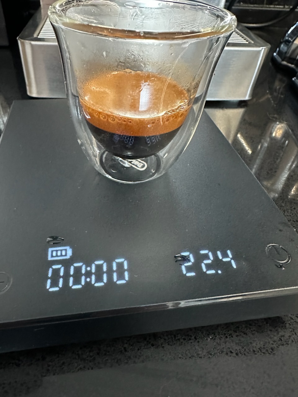

Гонял паровик ))) Капает зараза …. Пятый шот - из 14 грамм выход 25 гр. продукта за 30 сек. - 20 предсмачивпние и 10 пролив. Вкусно. Но не идеально. Будем работать дальше. )))
уЖос! как вы отсчитываете время «предсмачивания»? с кокой отметки?
С момента заполнения группы водой.

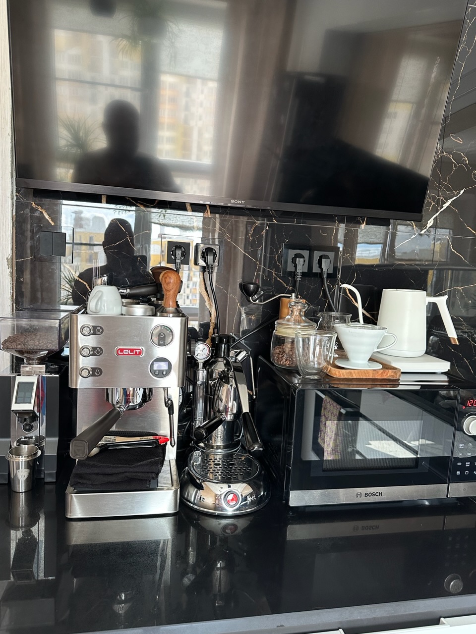

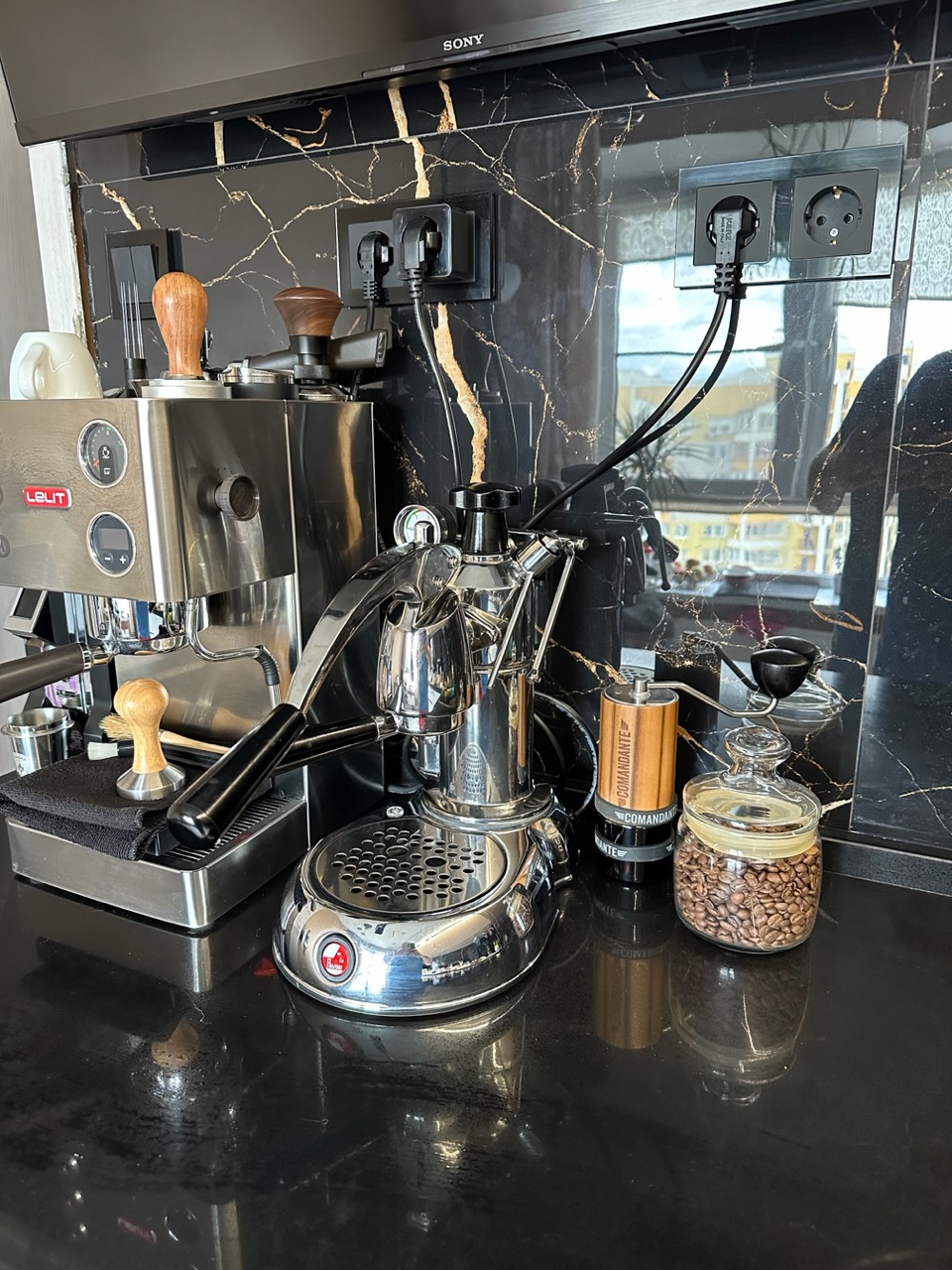

Ну что.... Доигрался.... Теперь кофе в Ля Павони мне нравится больше, чем в Лелит Виктория.... Для экспериментов Павони взял на работу и гонял ее в хвост и в гриву. В результате стал замечать, что в Лелит более плоский вкус. В общем, такими темпами как бы не пришлось продавать Лелит....
Орла и Деревянных ручек! На секундочку! )))) Ну а если серьезно, то общий вид конечно великолепный. И еще плюс для меня - бойлер на 1,6. Буду доливать раз в неделю. Да,да, да, знаю. Но я ленивый и максималист )))

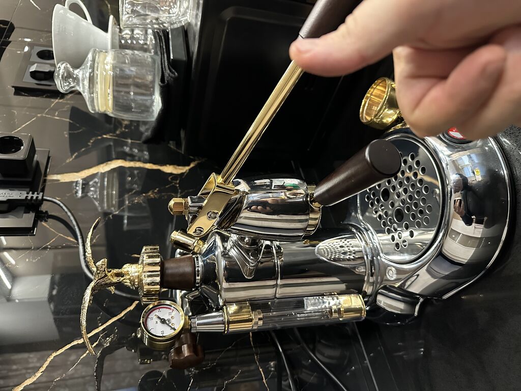

Вот что-то эта птица и жене моей покоя не дает )))) А я как раз с птичкой хотел. Без птички можно было дешевле Страдивари Луссо купить. Но в птичке то самый смак - плюс к дискрипторам в эспрессо )))))
