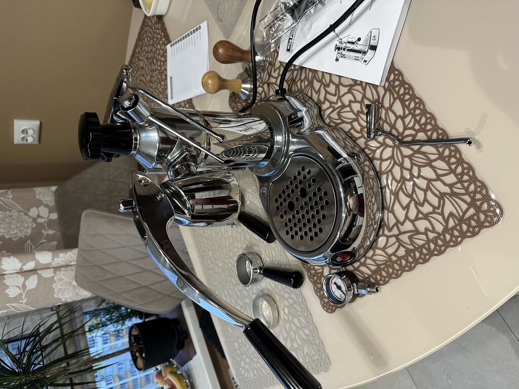

Да, продавец с форума. Купил бездонник. Прочитав практически всю ветку по Ля Павони, решил заморочиться с установкой манометра. Манометр есть у того же продавца. А вот с переходником прям проблема.... Из-за бугра заказывать не вариант, а на наших просторах не нашел. Может кто подскажет, где взять этот пресловутый переходник? Предвкушая советы, отвечу сразу - знакомого токаря нет )))).

MORRGOS: Вы о каком манометре, на бойлер или на группу? Если на бойлер, то он не нужен от слова совсем. Вы дождитесь машины, начнёте пользоваться и тогда решите нужен ли вам манометр бойлера.
О манометре на бойлер. Начитался о повышенном давлении и соответственно о перегретой воде, вот и решил под контроль взять.
MORRGOS: Если есть сомнения, то дешевле взять любой манометр и через резиновый шланг с хомутами соединить его с паровой трубкой. Замерили, убедились, что нормально, и забыли.
MORRGOS: «О манометре на бойлер. Начитался о повышенном давлении и соответственно о перегретой воде, вот и решил под контроль взять.» —————————— Лучше дождаться машину, и посмотрите здесь, по сайту есть, но надо звонить и ваш ли это размер: -[ссылка]- И на вашей модели La Pavoni Stradivari SPL или такую заказали LPLEXP01EU - разве нет манометра на бойлере?
У меня с объемом 0,8 л. А на них, как я понял, не ставят штатно манометры.
А в чем отдельность истории? Там же вроде все стандартное, кроме вида.
Есть обычные рабочие лошадки, вроде -[ссылка]- А есть с украшениями, например Страдивари. Да, она технически стандартная, но украшений выше крыши. И манометр скорее всего одно из таких украшений. Есть шанс, что будет

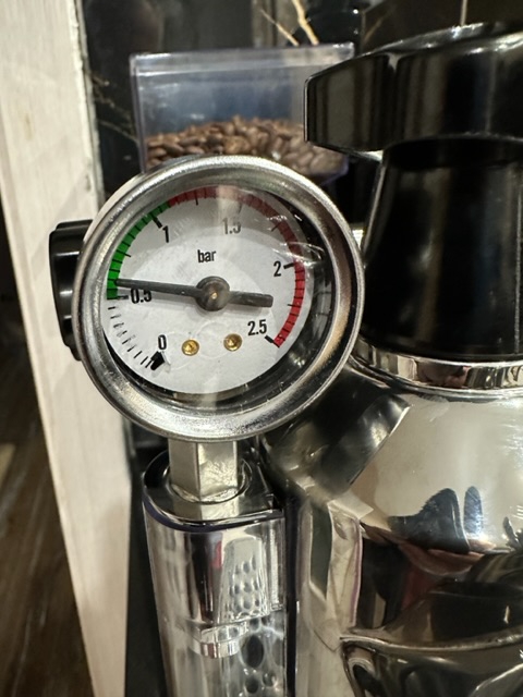

начинаеца)))) паровик - игольчатый клапан. подрочите (извините но лучше слова нет) его тудой сюдой без фанатизма))) фонарь идиота, в виде манометра, нужен два раза. 1. оценка корректной работы прессостата. 2. давление max срабатывания аварийного клапана.

MORRGOS: 0.6 это минимальное давление, потом давление растет и включается прессостат, если стрелка в диапазоне 0.6- 1.0 то все работает штатно.
Кофе Лукойе: так я и спрашивал, а не утверждаю, так что вы совершенно правы, факторов много, я тоже с первого раза и растерялся, что настолько в помол не попал, благо тема про европикколу очень информатиана.
Нет. Выше 0,6 не поднимается. Падает на 0,5, включается подогрев и на 0,6 отключается. Получается диапазон работы - 0,5-0,6 бар.
MORRGOS: у меня на новой пикколе диапазон 0.6-0.9 примерно, поскольку я самне так давно юзаю ее, не буду давать советов, кроме как убедиться, что отверстие в манометре не забито тефлоновой лентой.
