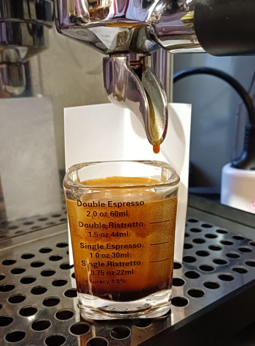

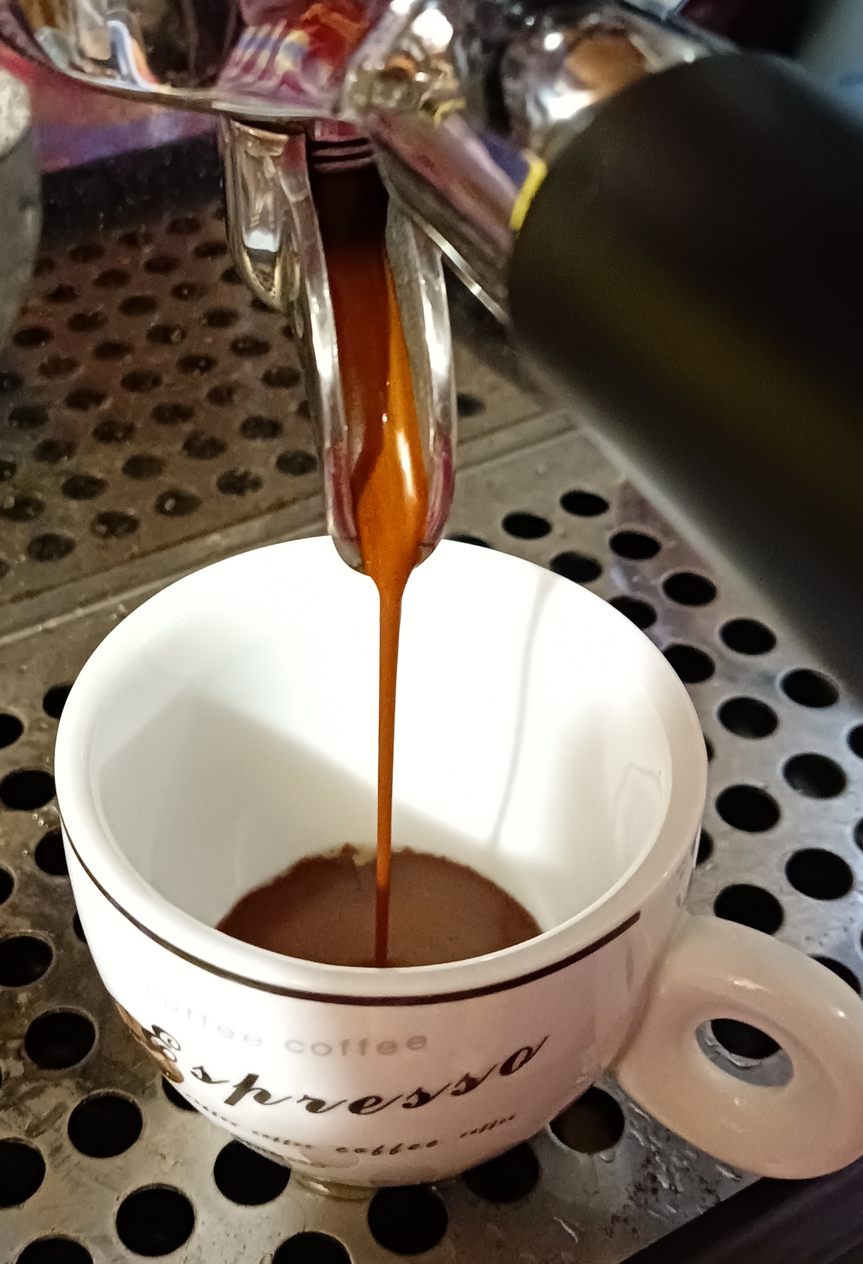

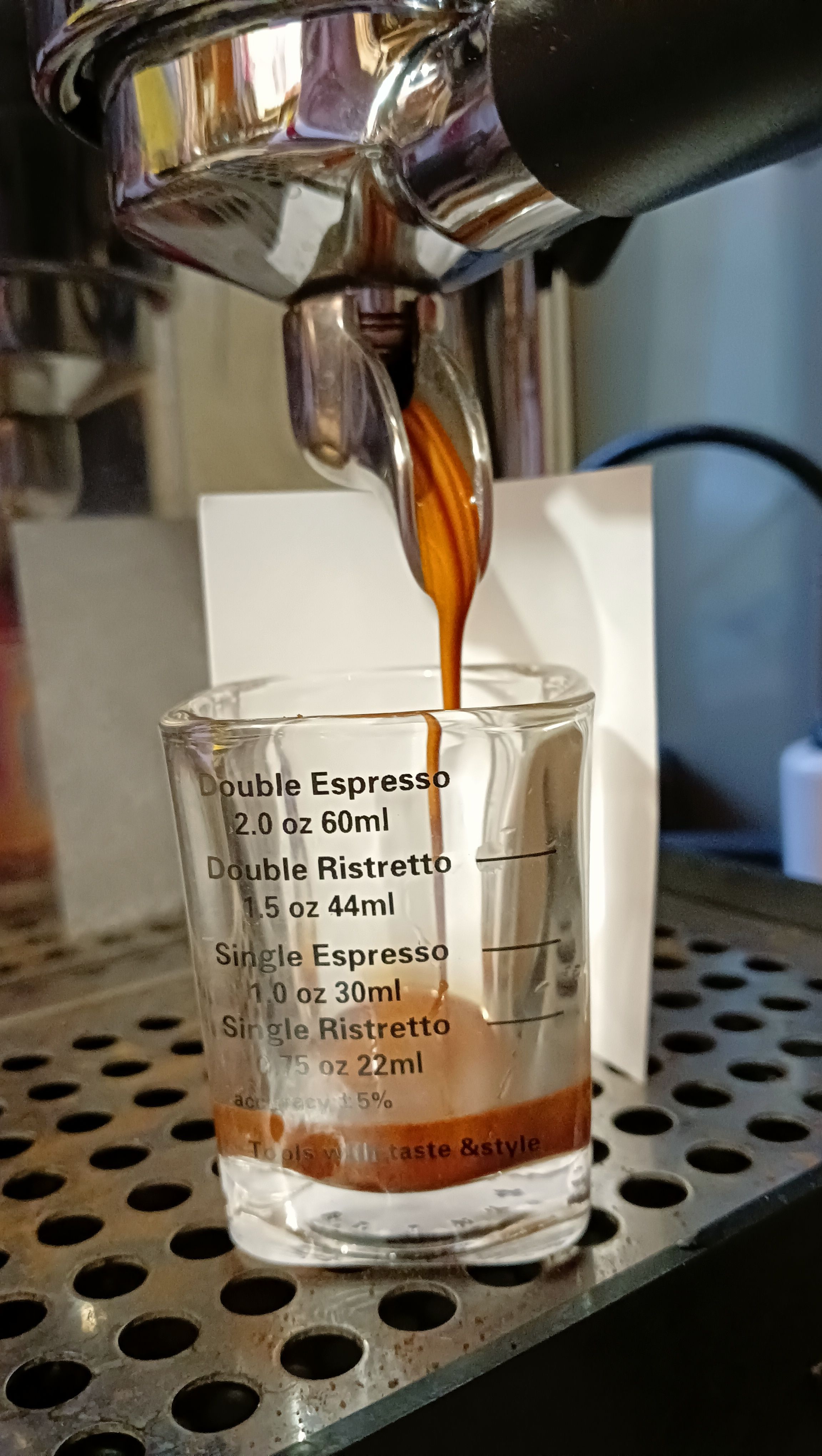

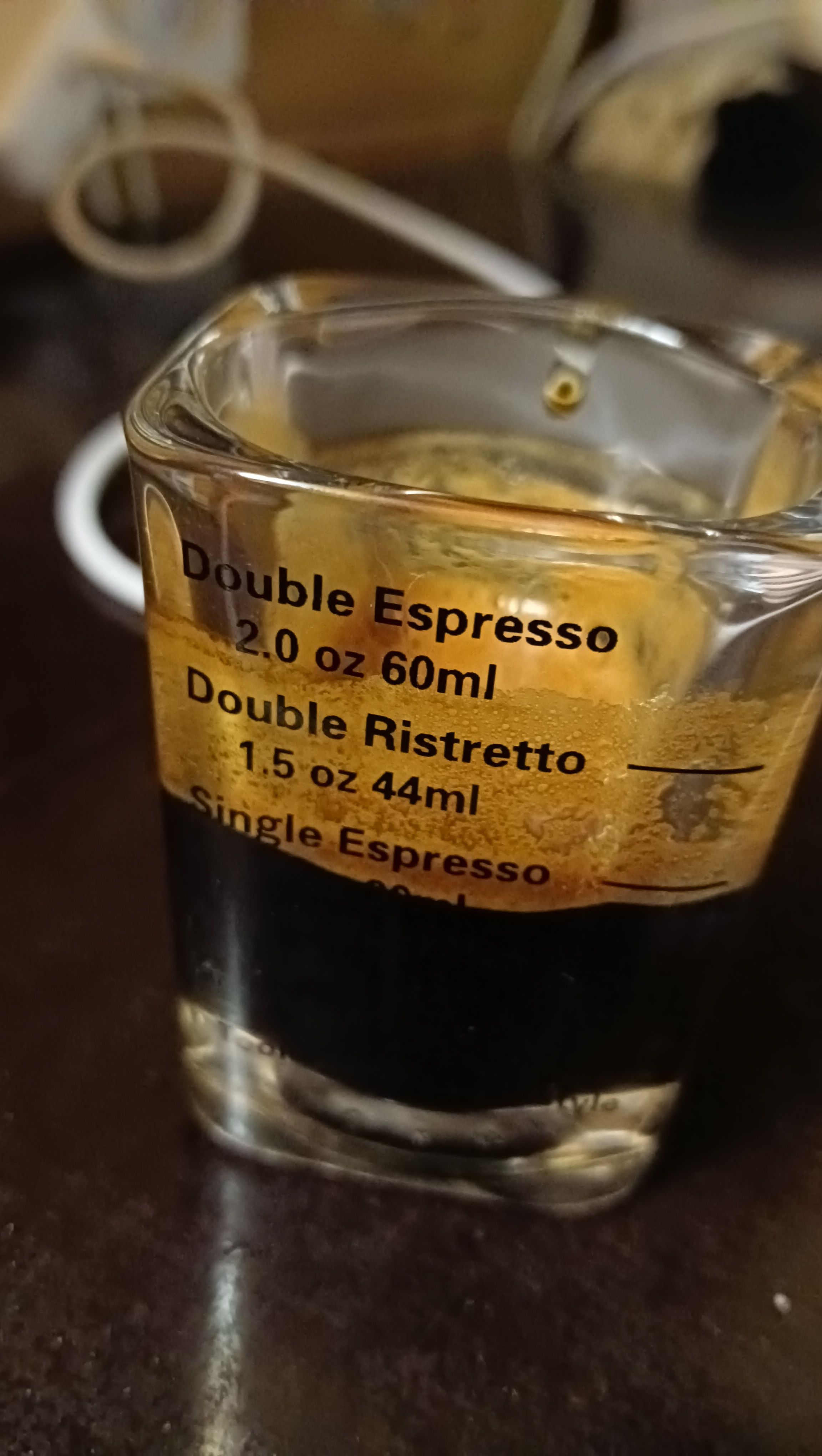

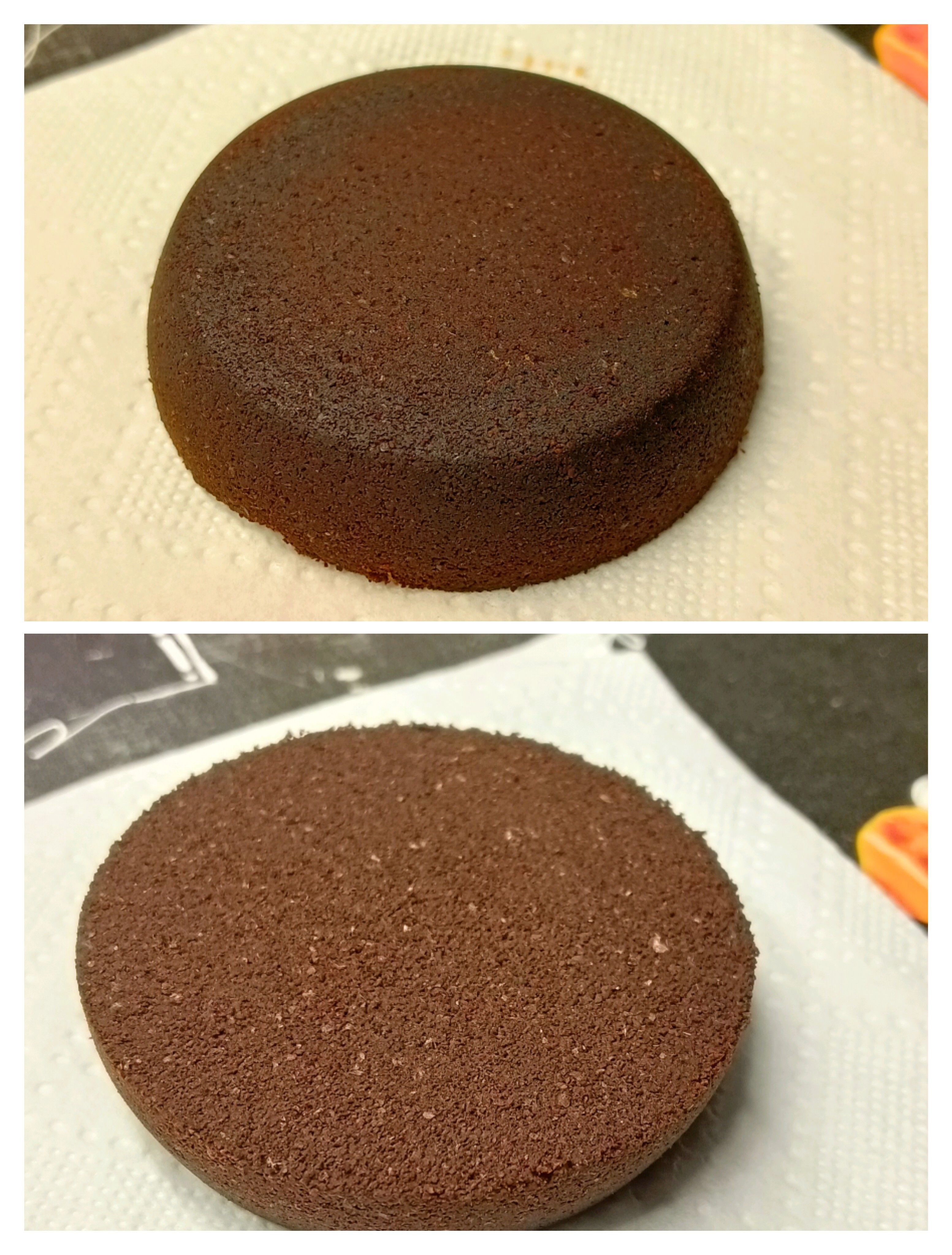

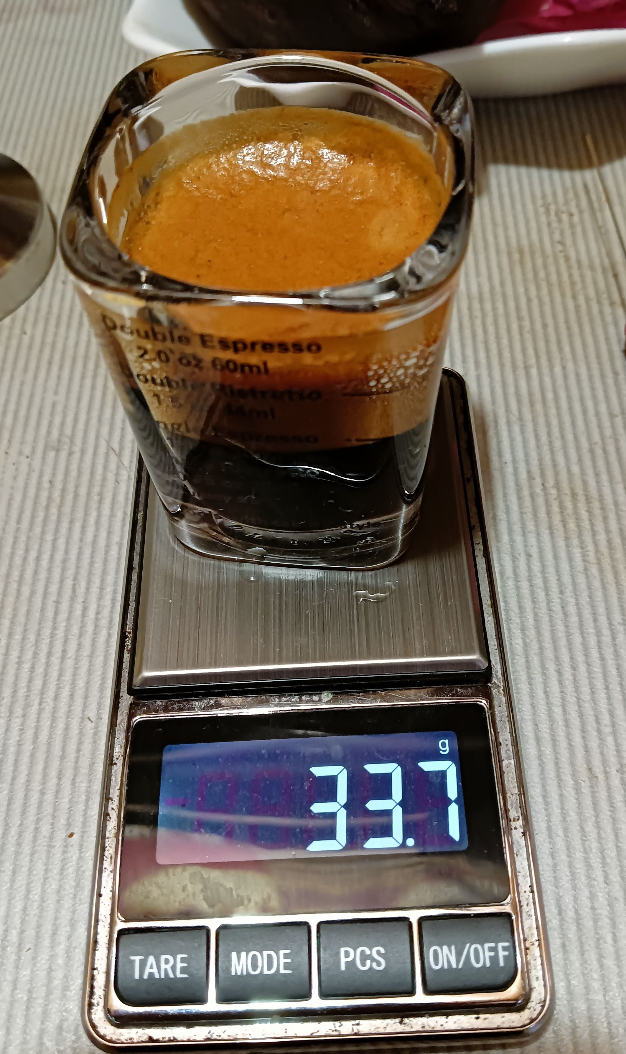

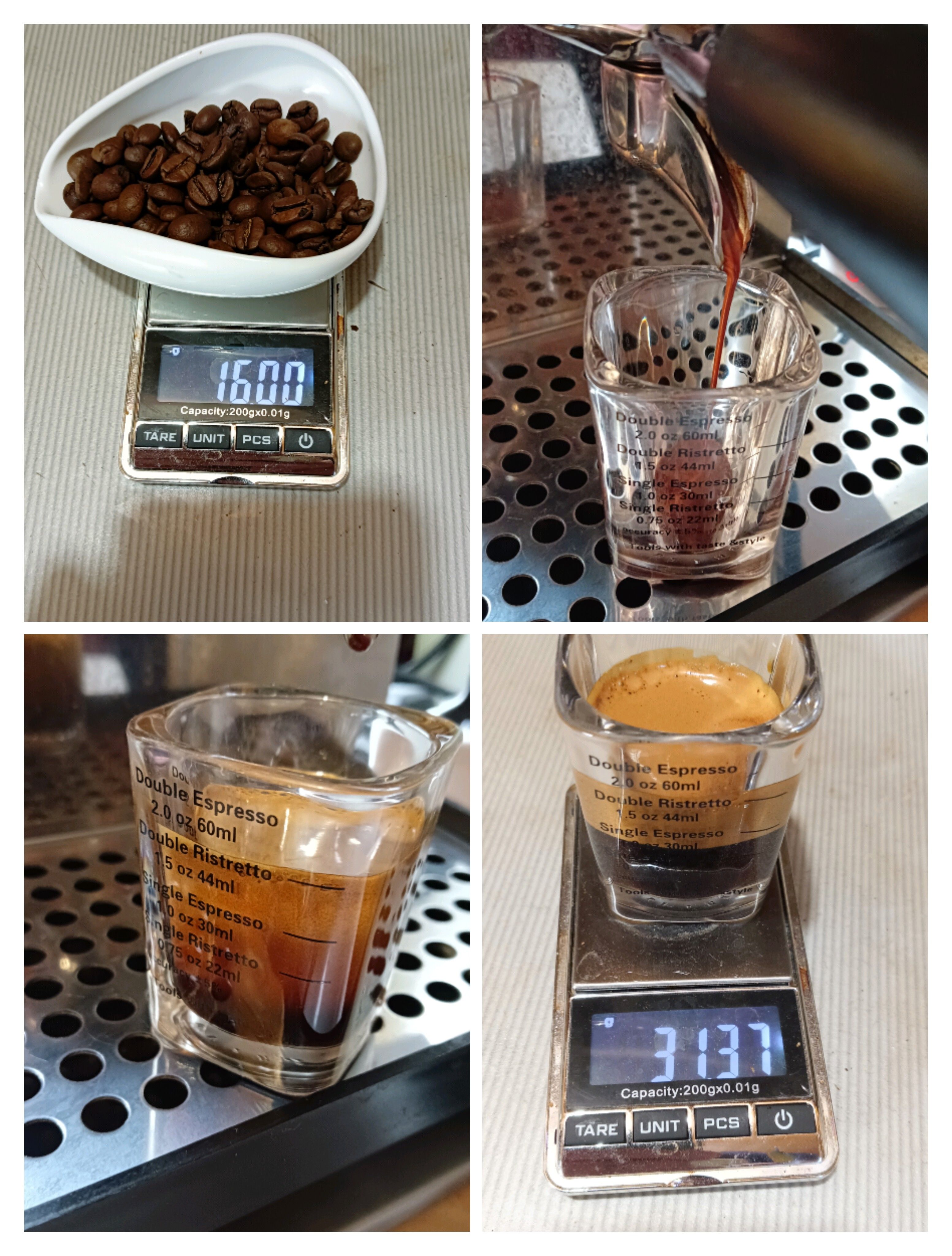

А вы пробовали варить как написано в статье? 14-15 гр и на 20-25 сек? Как получается? Еще не пробовала, но по ощущению будет размытая таблетка (если я нормально 18-19 закладываю). А в барах в Италии таблетка отличная же...
Даже интересно попробовать - что получится, т.к. мой идеальный эспрессо - это чисто итальянский.
Вы тренируйтесь. И у вас будет отличная таблетка. У меня была размытая, а теперь вот такая, через полгода
это в стандартной корзине двойной? а сверху сеточку кладете что ли? что-то верхний край уж слишком идеальный) За новодку на весы спасибо. купил, теперь очень легко стало зерна отмерять) Теперь еще шило 0.6мм по вашей наводке заказал, правда на озон
Bravo! Мне точно есть куда стремиться (:
Вот всегда была уверена, что из всех знакомых - мой кофе всегда самый вкусный. И что варить его на делогни я отлично умею ( :Но, как обычно получается, смотря с чем сравнивать. Идеального кофе (как в кафе в Италии), я считала добиться дома - невозможно. Оказалось - можно. Просто матчасти я вообще не знала и всегда варила по-наитию и на глазок.
Исправляюсь и совершенствуюсь! Впервые за последние 15 лет, наверное, на форуме вот пишу ((((:
Корзина двойная. Если сразу холдер не снять - то там таблетка видимо подсохнет и ровная шибко)))) А если сразу вынуть - то нитакая))

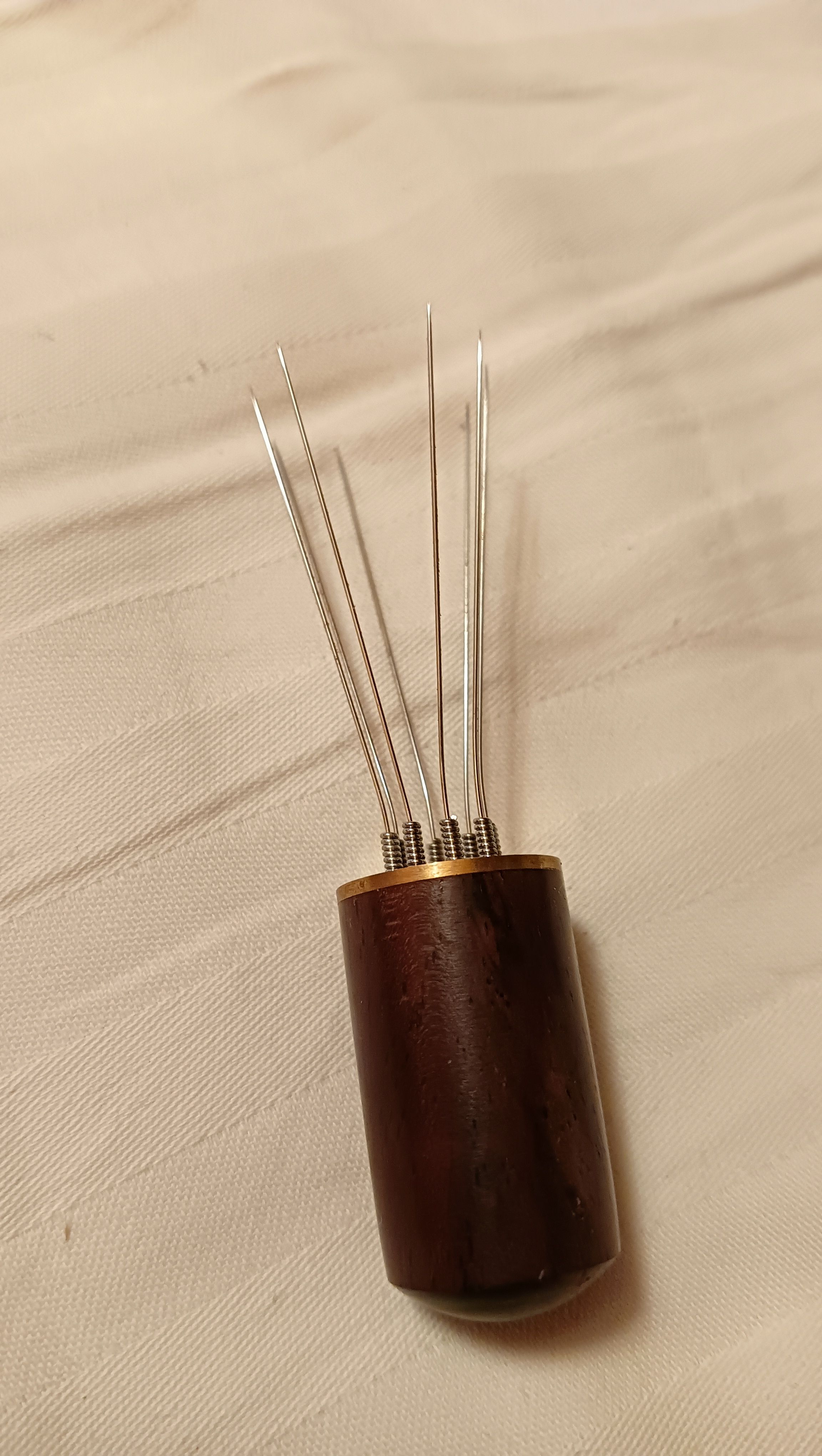

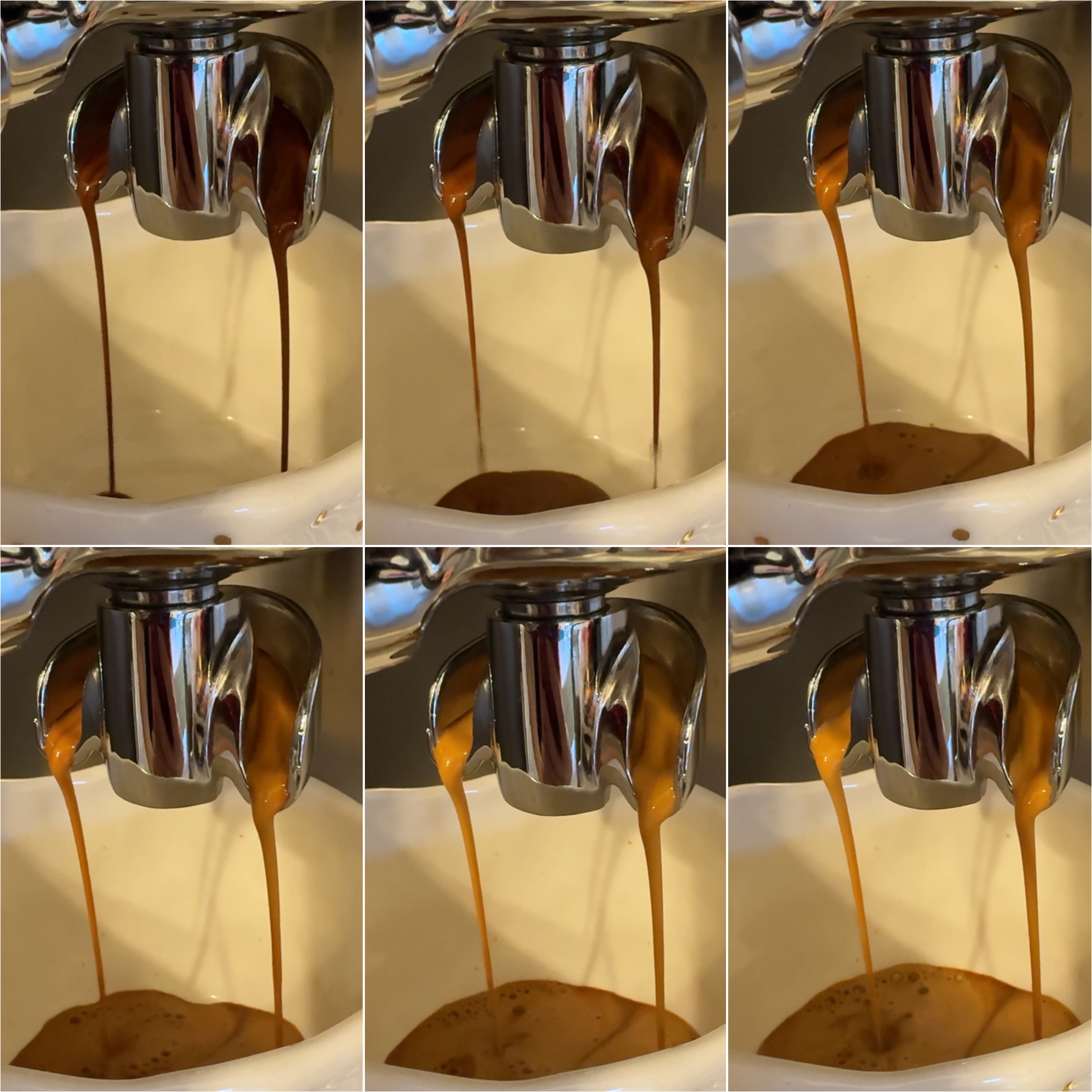

Разравнивая одной иголкой я постоянно получал разные результаты. То норм пролив, то с микропробоями. Зависимости так и не понял. Крутить 10 сек, 1 мин?
TMN написал, но видосика я так и не увидел. Тиоретик.

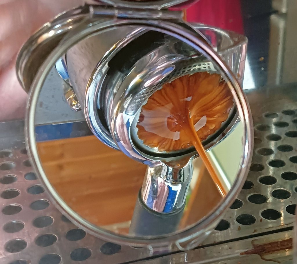

Насмотревшись видосов, была достана из гаража приблуда от китайцев и чутка модернизирована. Иголки развёл в стороны.
И результат порадовал. Появилась стабильность пролива. Хотя данную приблуду тут обсёрли и похоронили.
Интенсивно вращаем, иголки - достают до дна - и потихоньку поднимаем. Потом один раз пристукиваем и темперуем.
Ну реально - вах не было ни одного пробоя.
Ну как бэ ему респект, за советы. У меня всё получилось!
Судя по всему, вы не поняли главного принципа - постепенного перемещения кофе по корзине в результате движения иголки. Также как и цели - относительно ровной поверхности с кажущимся увеличением объема. Отсюда и техника, и вопросы, и, естественно, результат.
Да не.... Это я хорошо понял. Не надо играть в экстрасенса.
Вращаете ручку вокруг своей оси или размешиваете?
Совершаю движения этой штукой, как в вашей шпаргалке. ____________________________________________
Данный результат пришел с приходом бездонника - и всё стало видно. Идеальных и единственных инструкций не существует. Я поделился опытом. Кому то будет полезно!
Да нет, если бы поняли, то результат был бы иным и это не догадки, а знания и опыт.
PS Интересно, а каким образом вы можете "веником" совершать движения по траектории "как в шпаргалке"?
Я тут с вами не собираюсь соревноваться на иголках)))) Если не понятно - я описал свой опыт и он оказался положительным. С приходом бездонника.
P.S - создайте секту свидетелей одной иголки и идеального пролива. Что то вы по данному действию не выложили ни одного видео. Только рисуночки возюкания в корзине.
